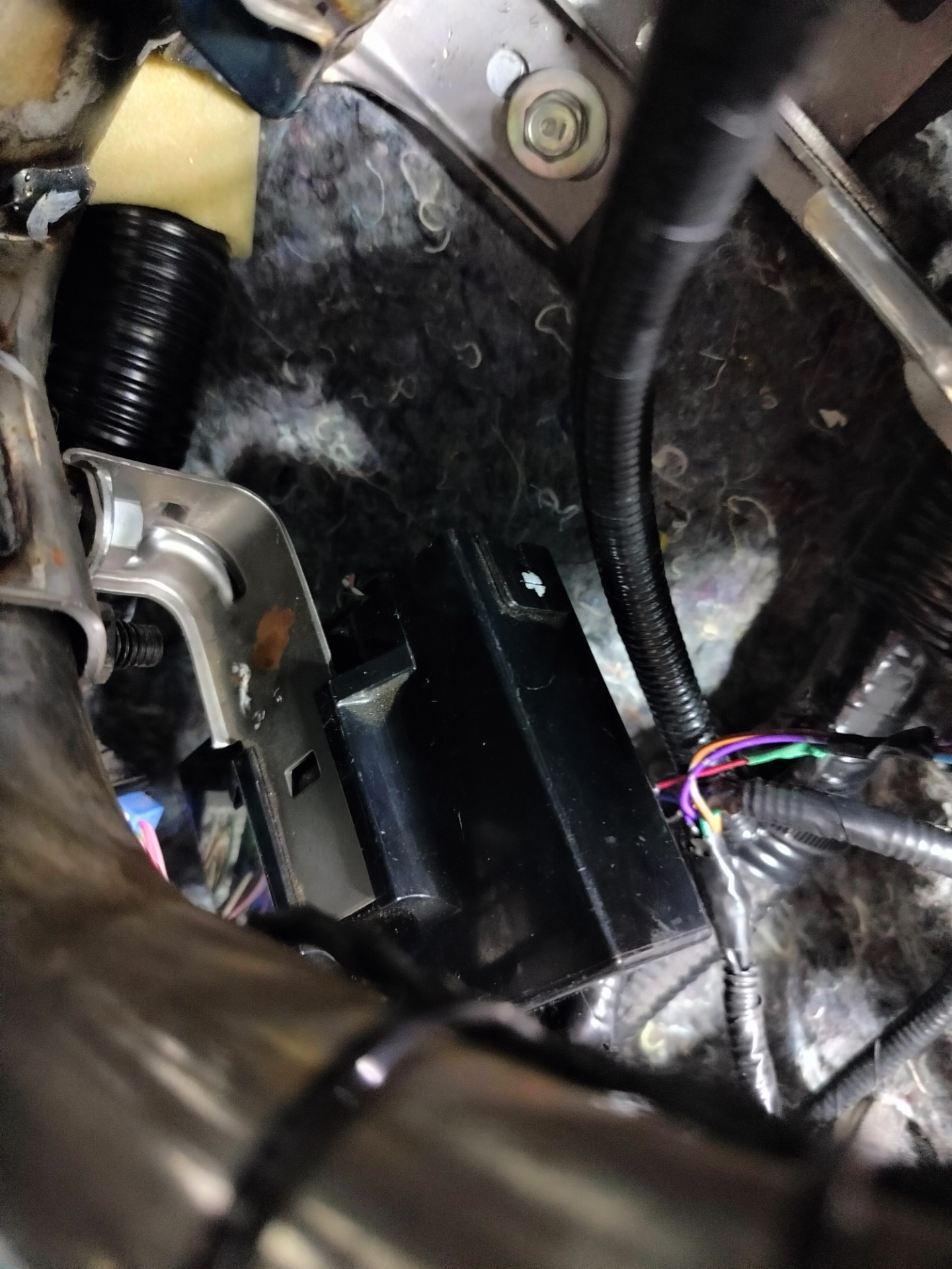

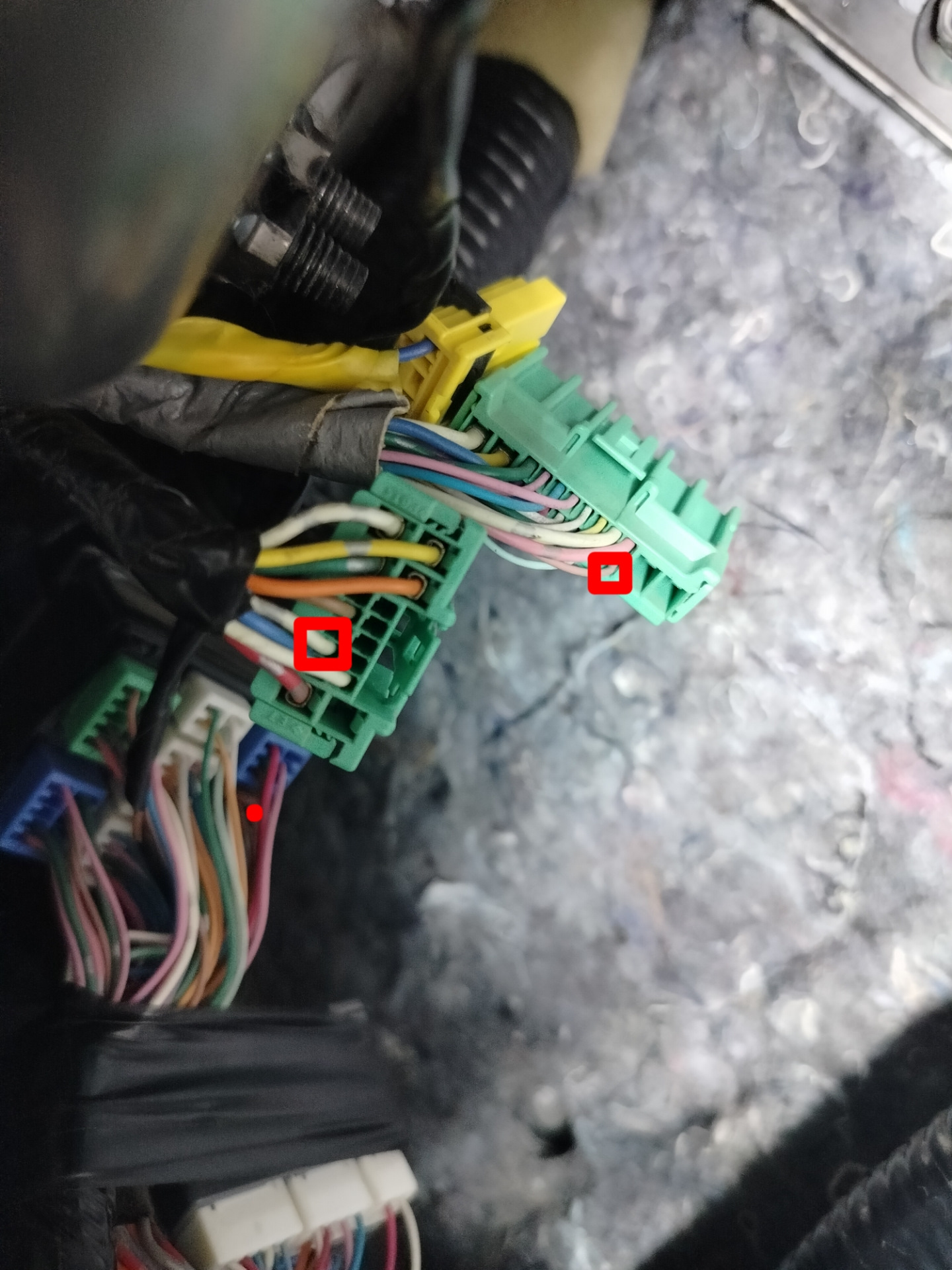

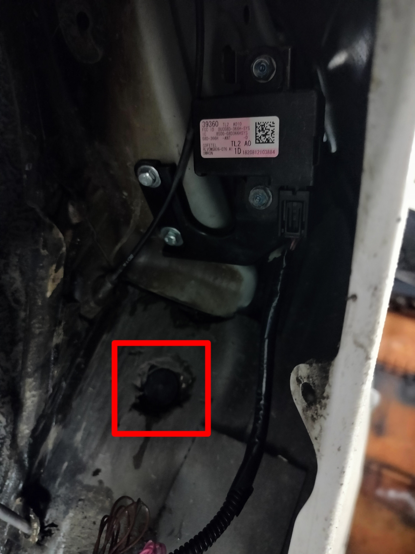

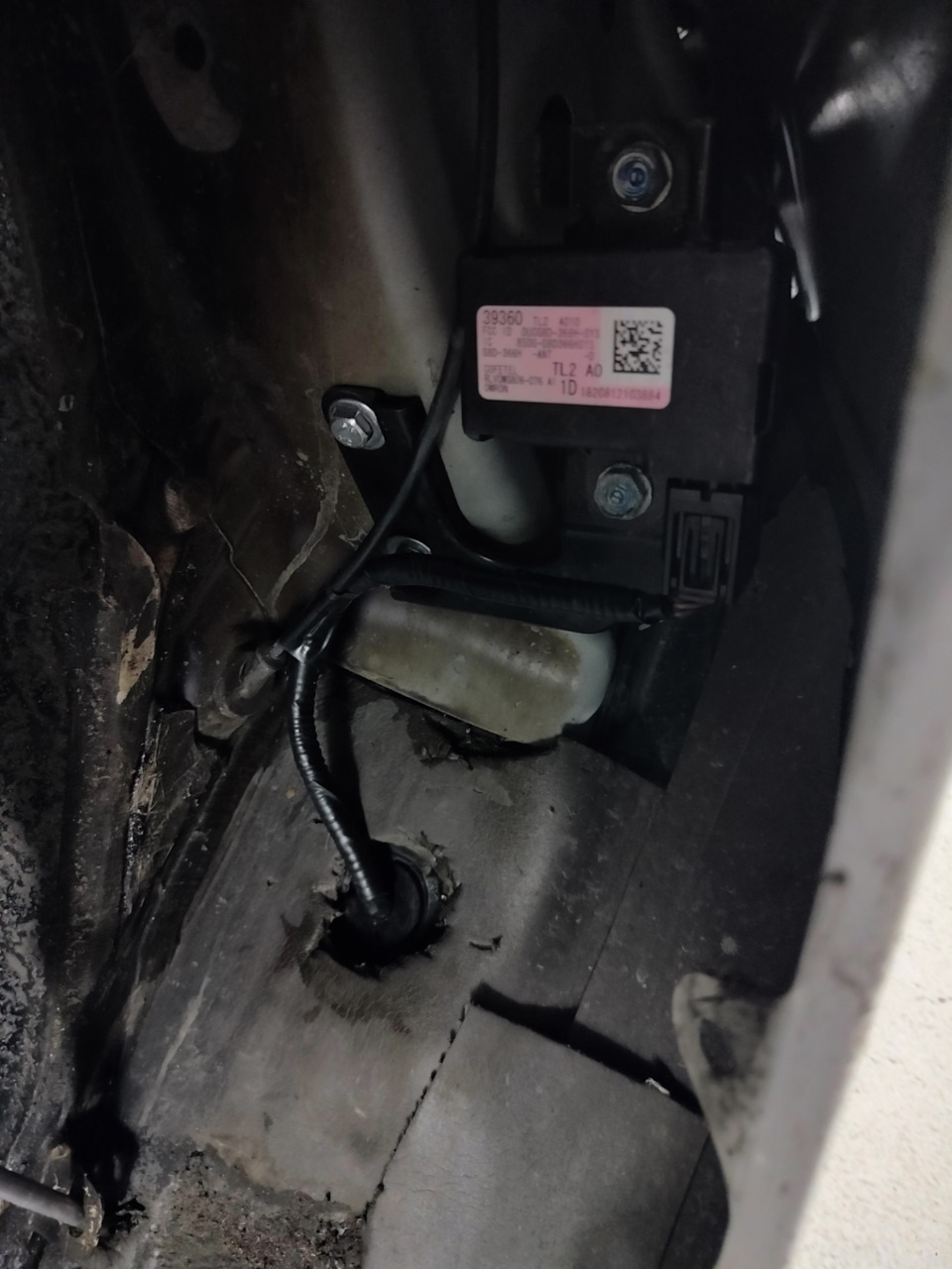

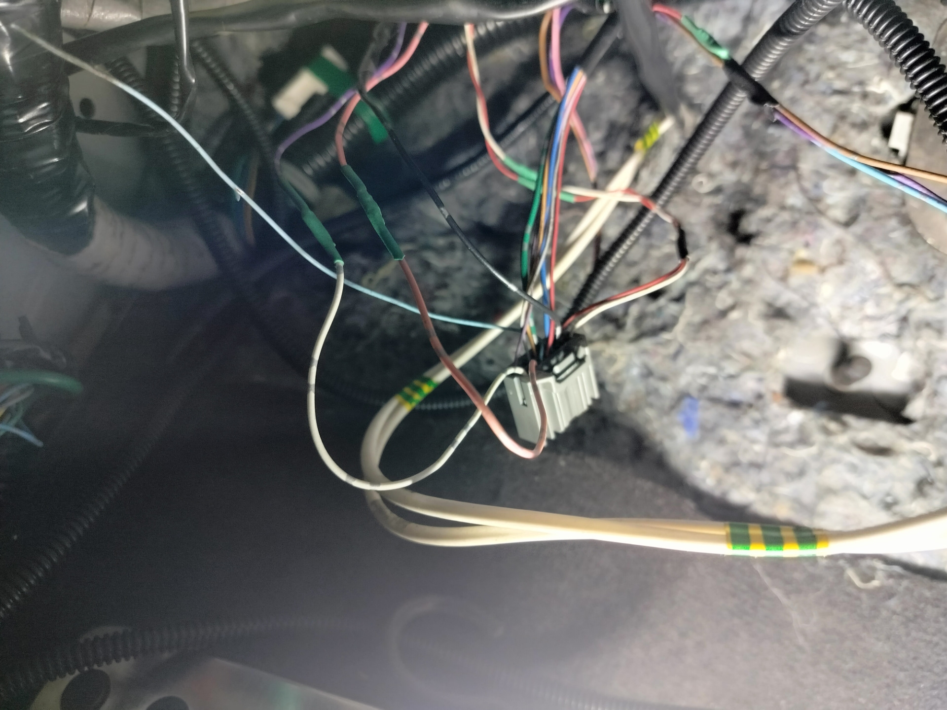

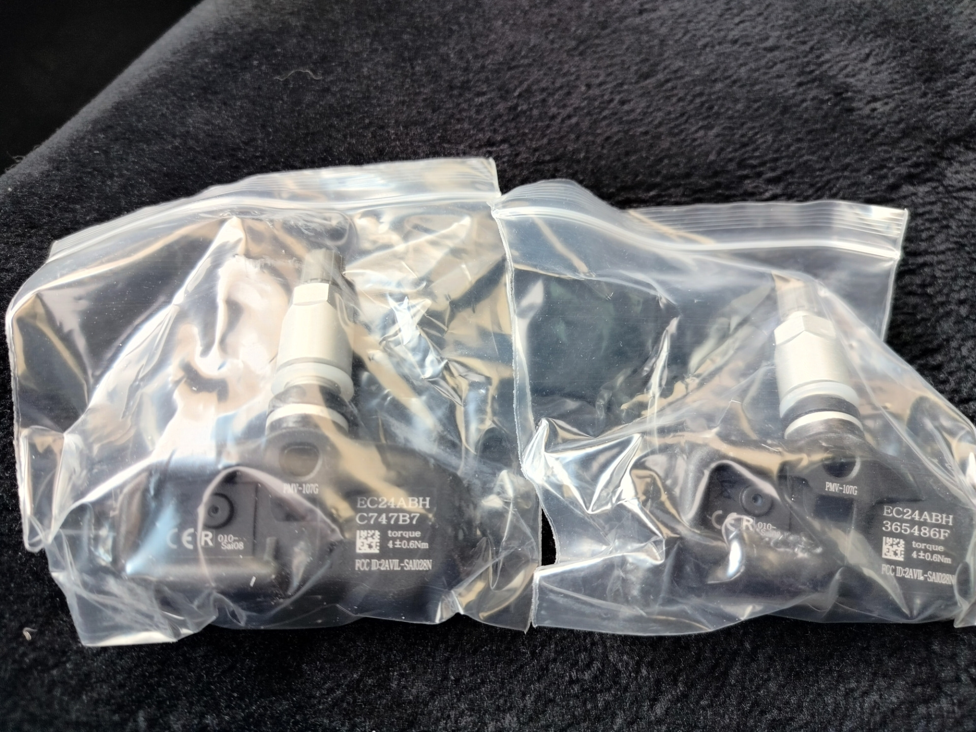

Около года собирал все комплектующие для установки системы контроля давления в шинах от акуры.
По всем вопросам очень сильно помогал мне Евгений regen1, за что ему огромное спасибо!

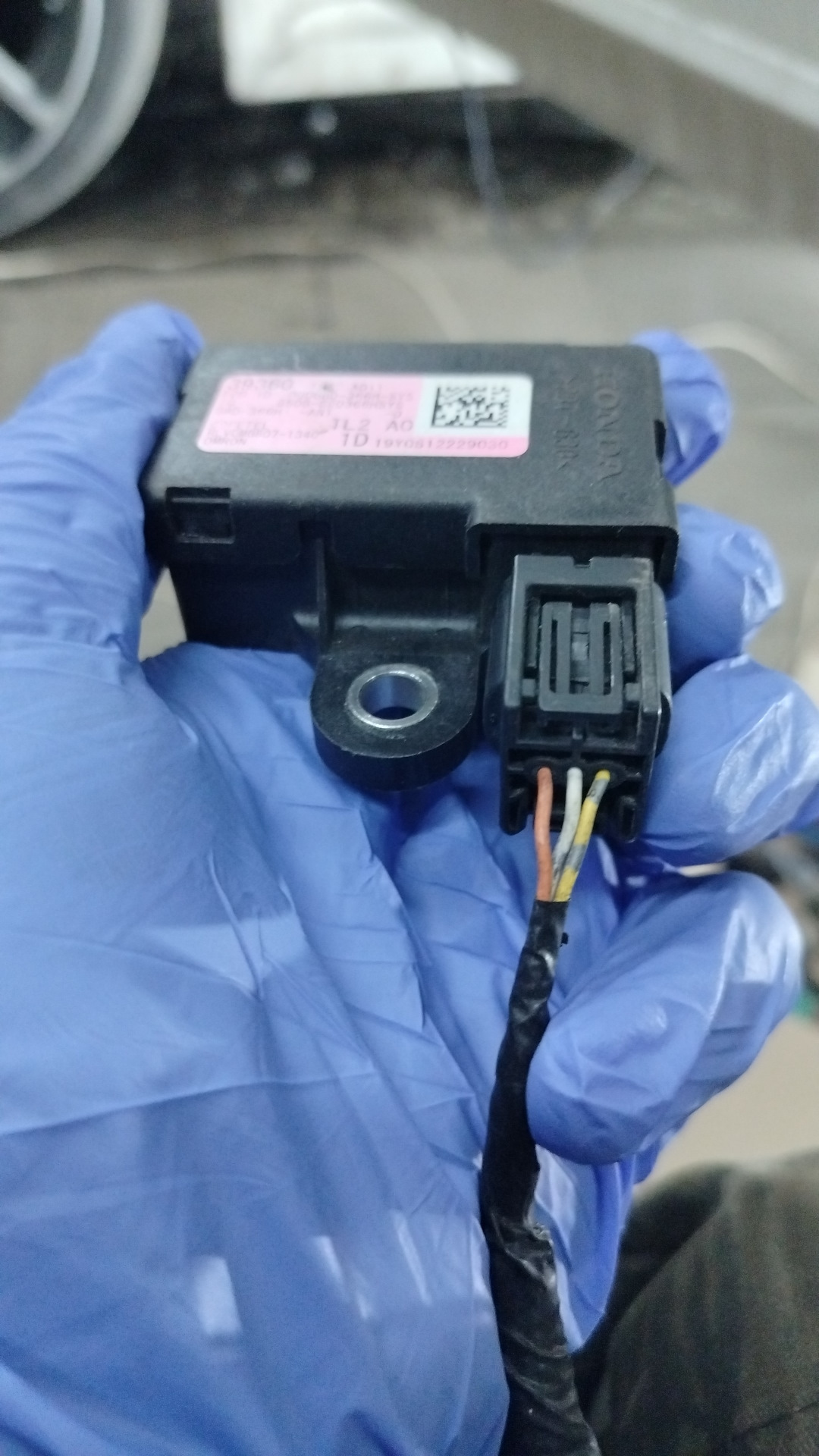

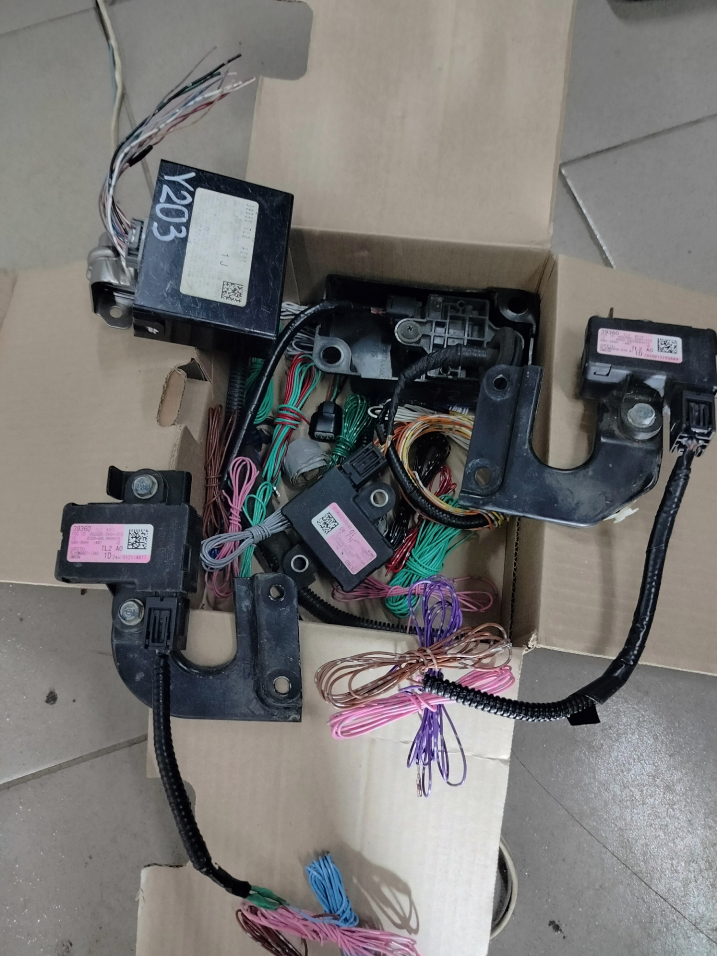

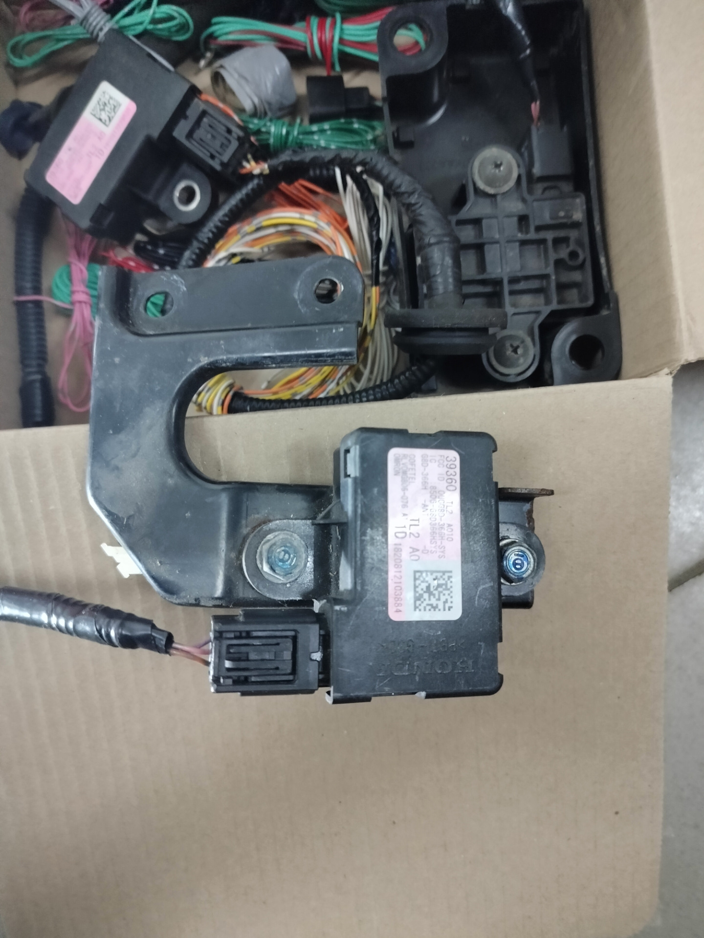

Что необходимо для установки:
✅ блок управления tmps с штекером
✅ прошитая приборная панель
✅ 4 антенны, две антенны с креплением
✅ 4 датчика, для установки в колеса
✅ проводка
Потихоньку закупил все компоненты на авито и дроме.
С прошивкой приборки помог мне Евгений. Ещё раз огромное спасибо 🤝.

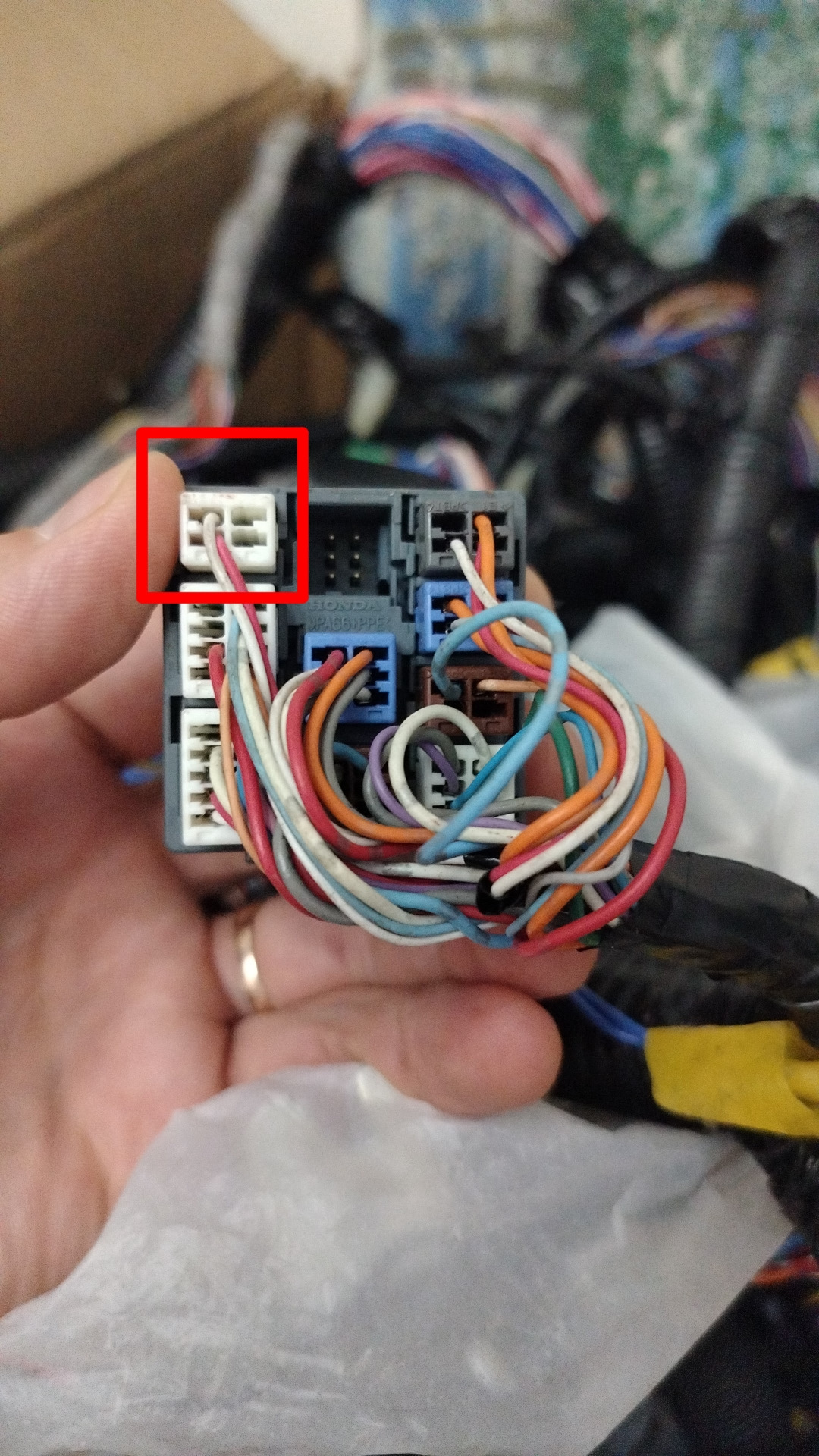

Установка была не совсем гладкая😊

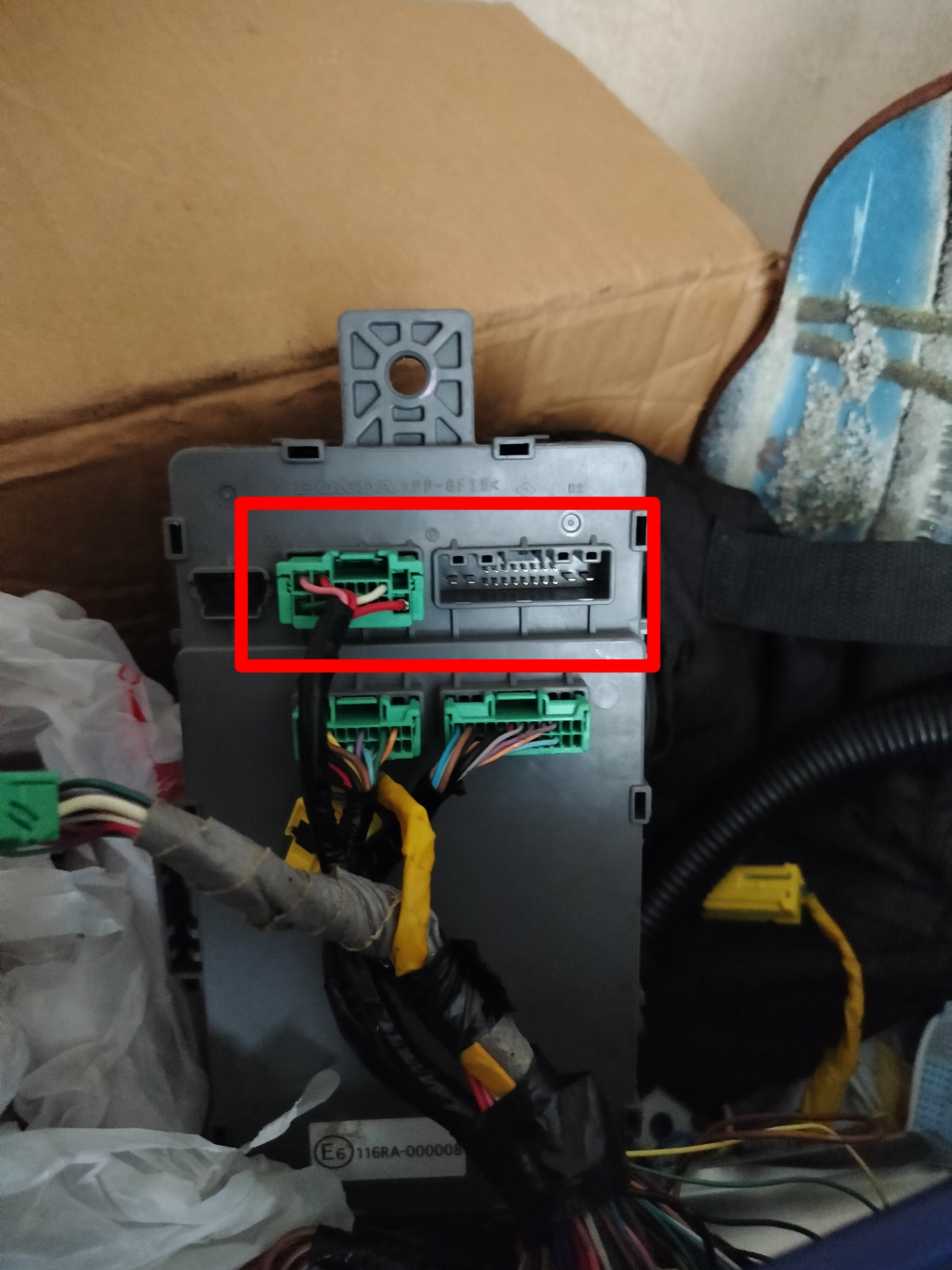

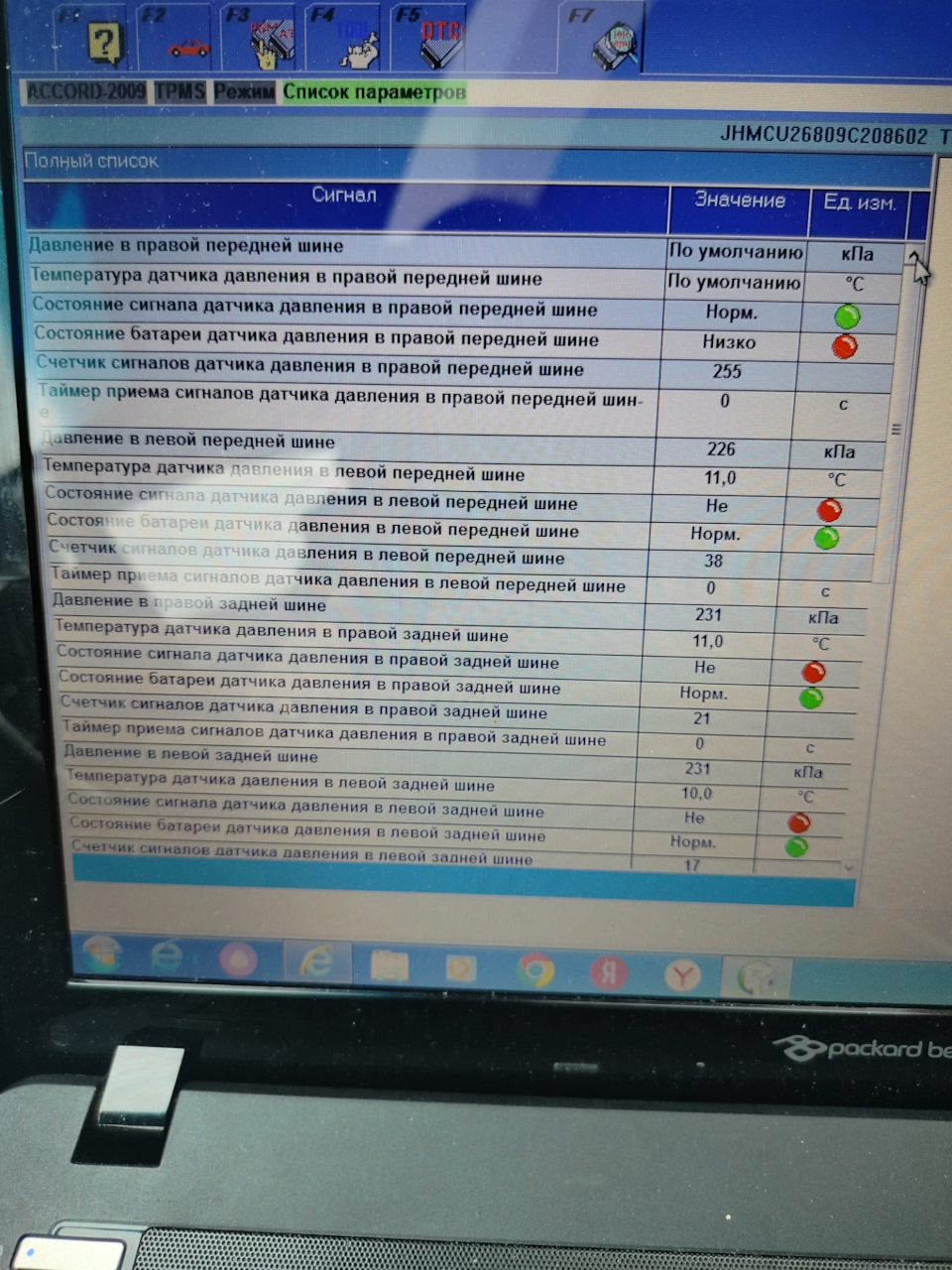

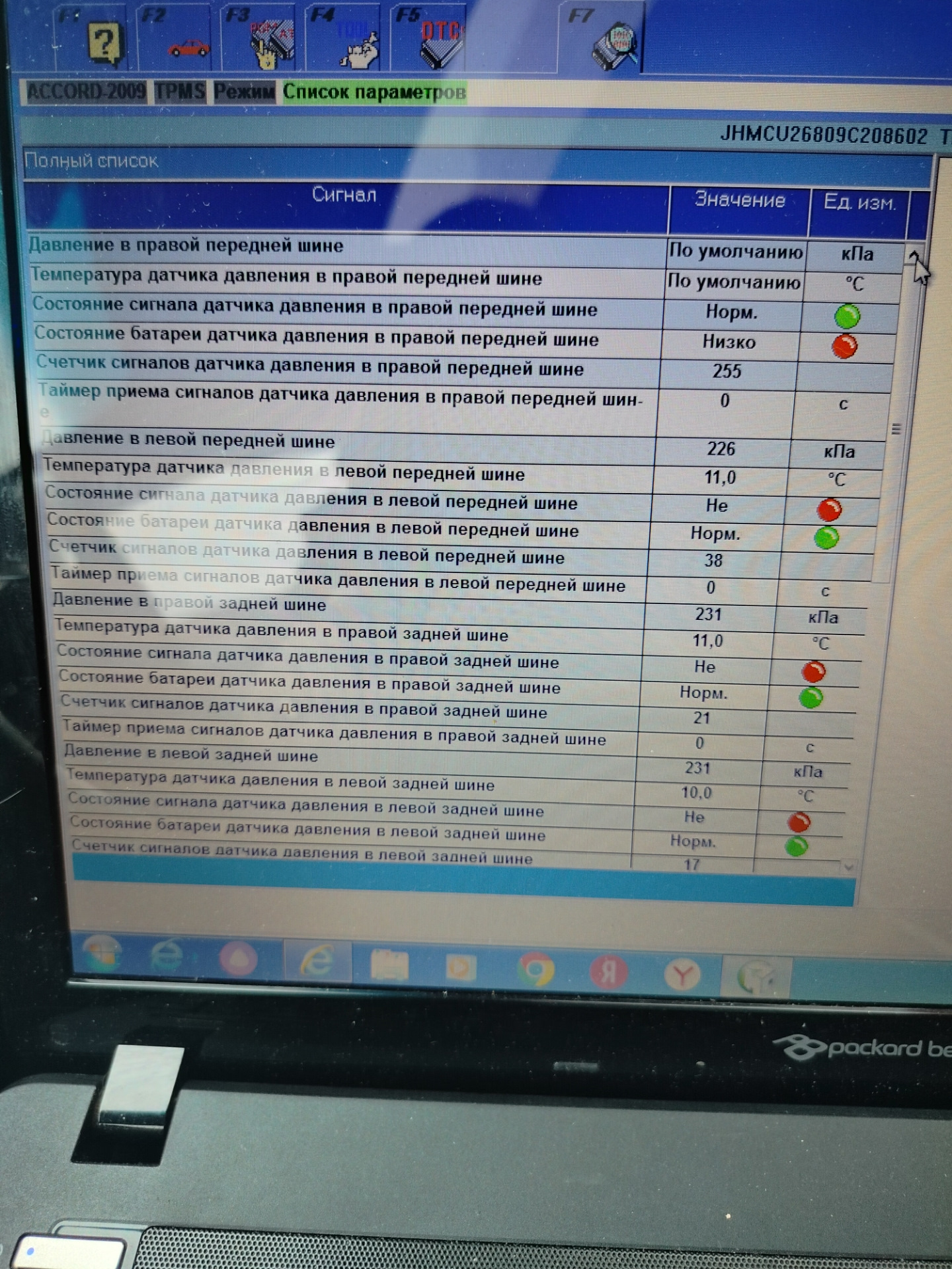

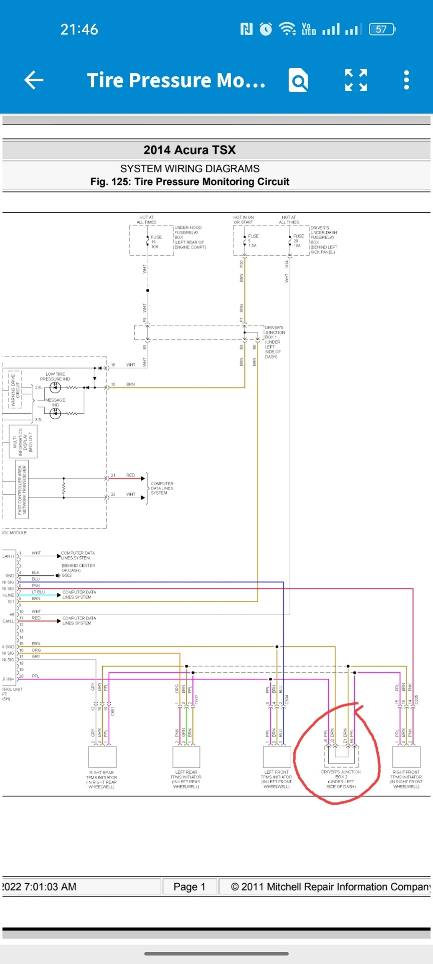

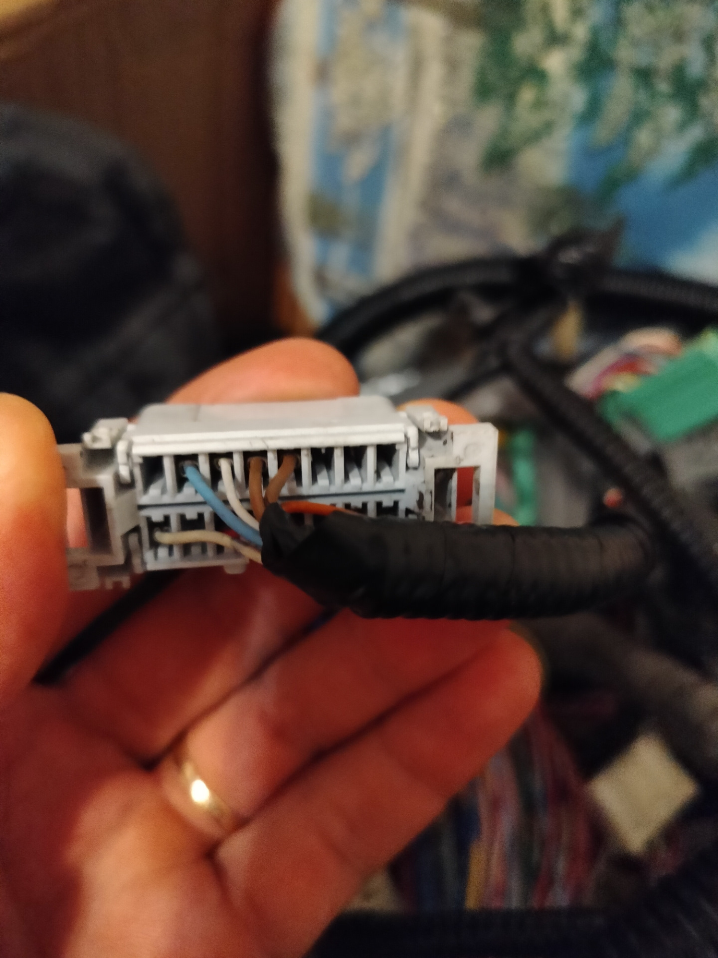

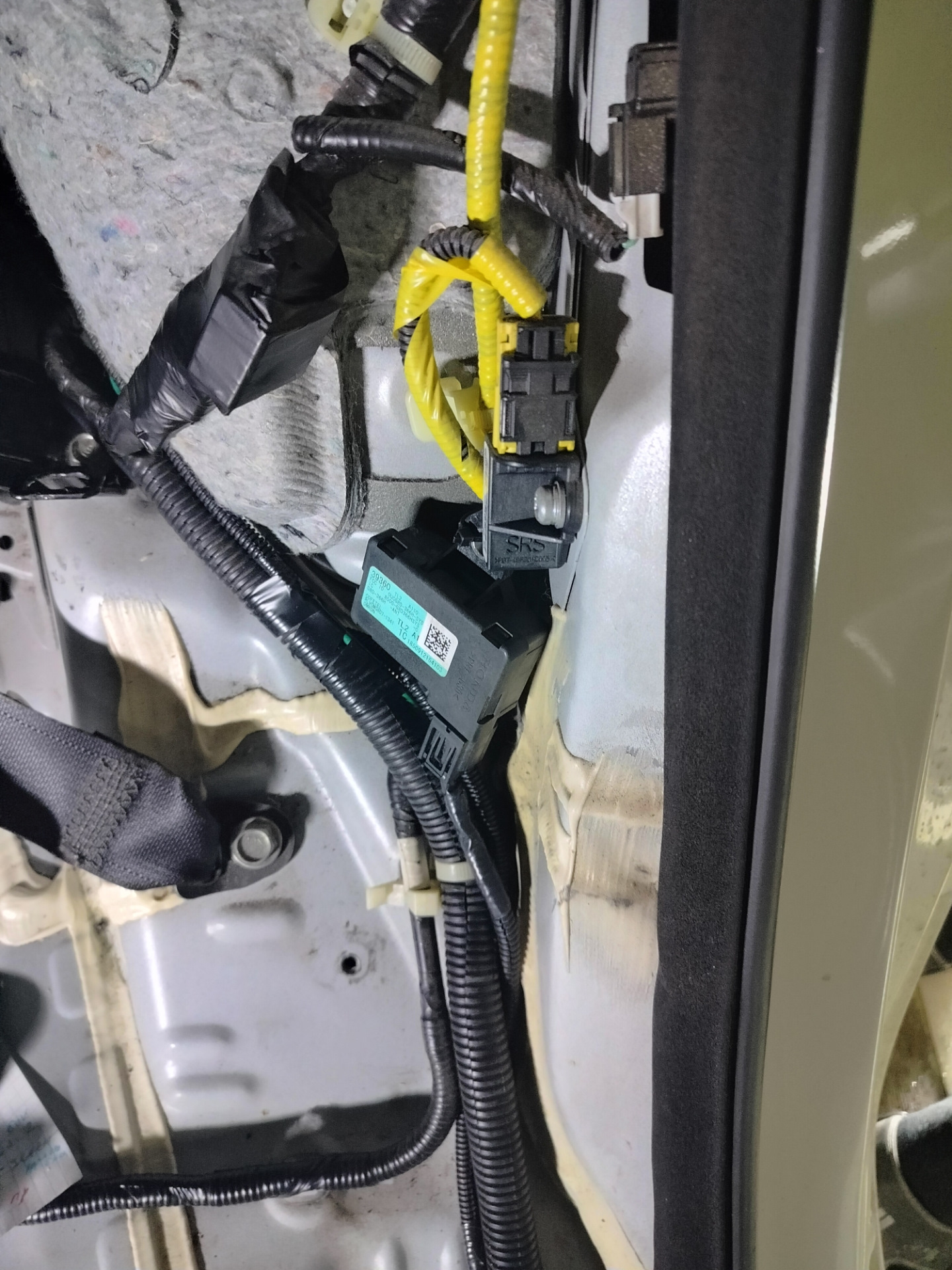

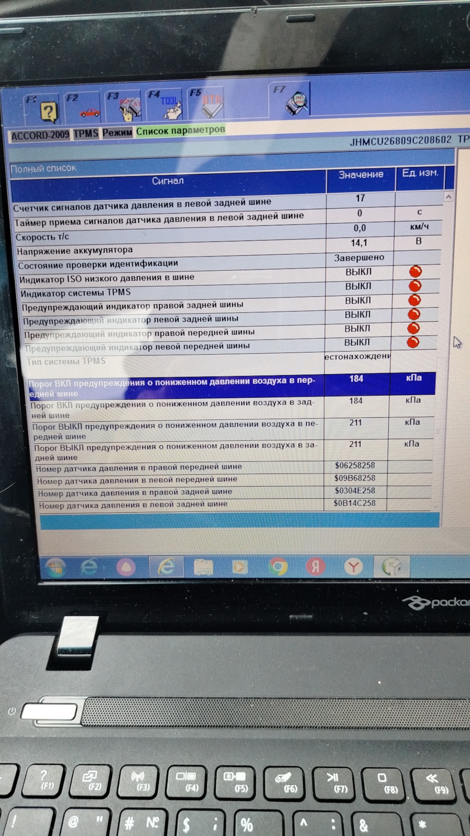

Все установил как на схеме, но горел чек и при диагностике не определял блок управления. Начал перебирать опять все соединения, оказалось нет питания на блок. Все фишки соединены правильно. А оказалось все банально просто. Оказывается в блоке предов есть предохранитель для tmps под номером 29 и ячейка была пустая🤣. Установив предохранитель все заработало.
Скинул чек по этому блоку и датчики сами определились и прописались.

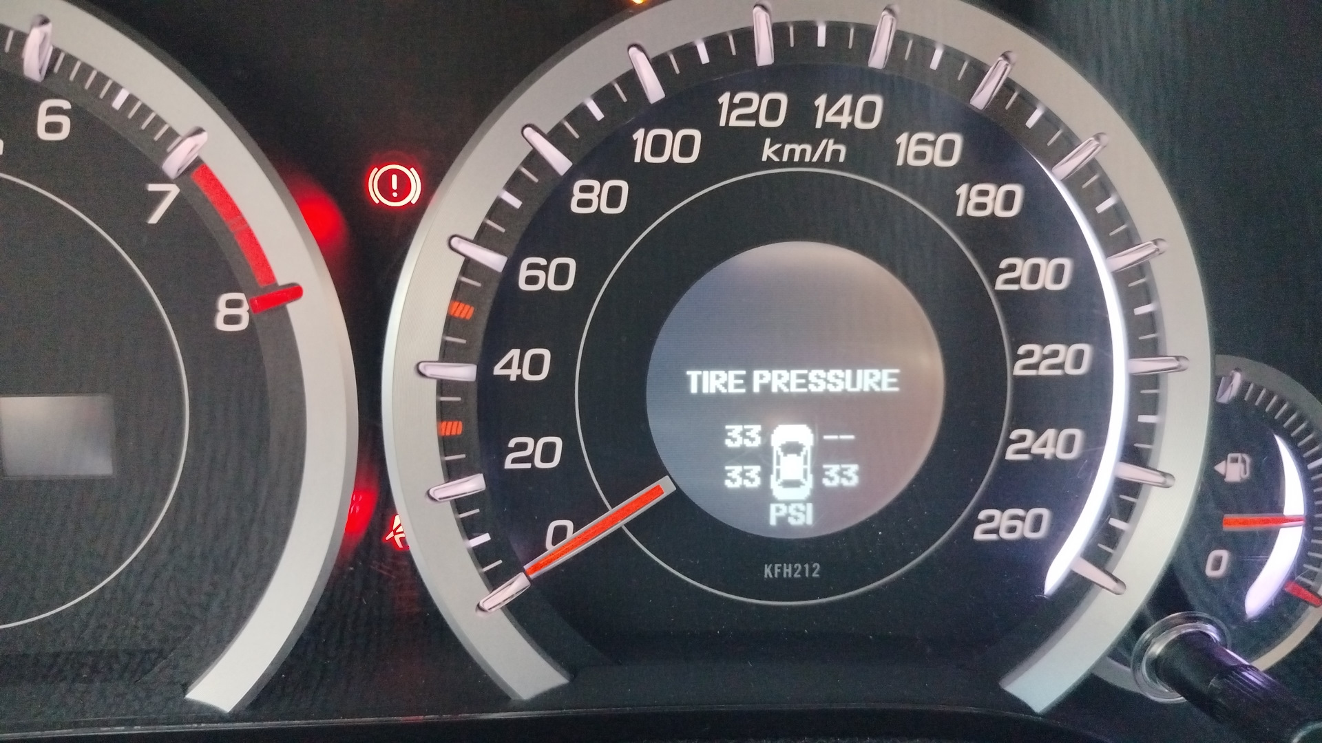

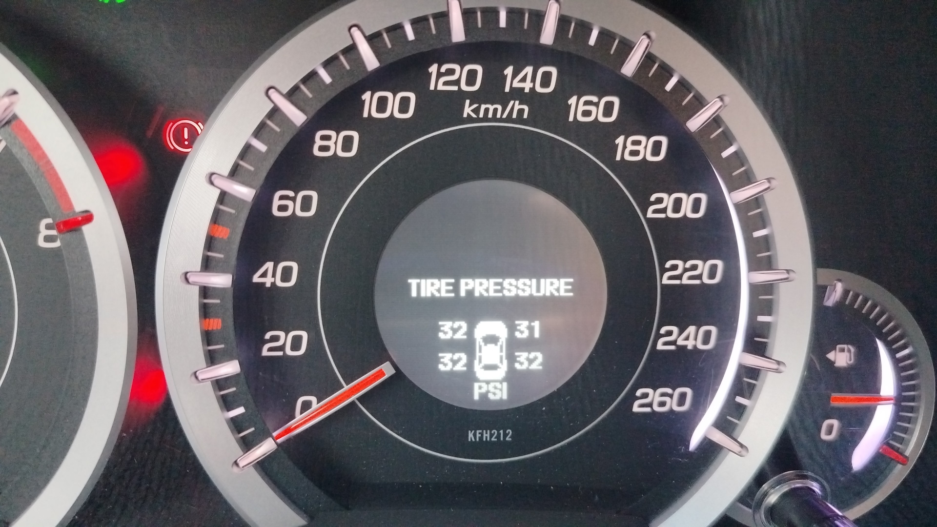

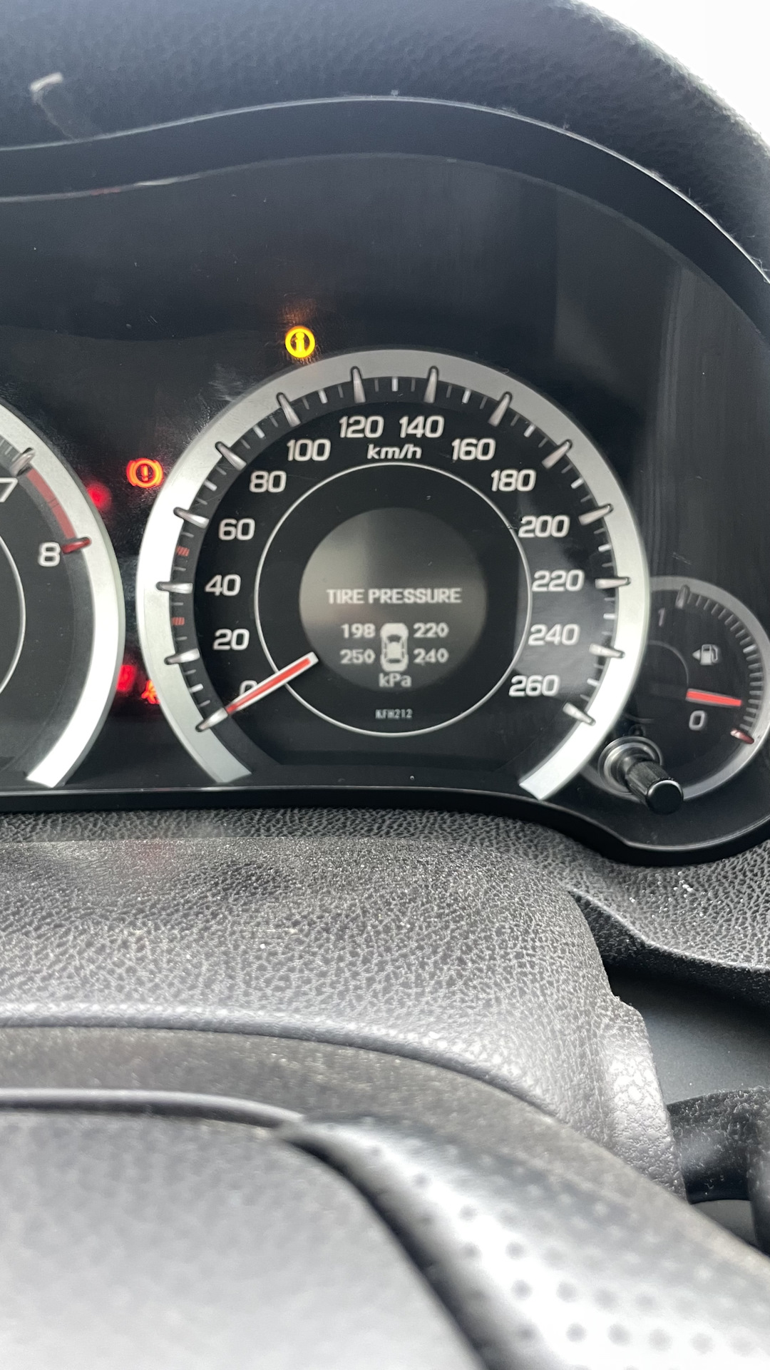

Все работает хорошо, только почему то не в кПа.
Всем ровных дорог.
Идем дальше, впереди замена тормозов в круг)

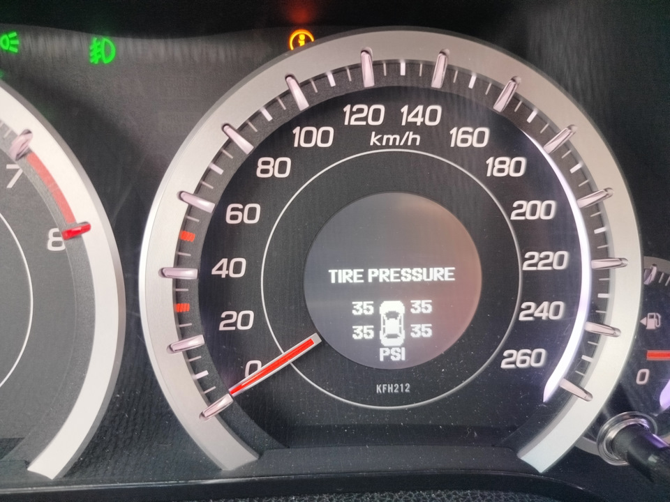

Прошил приборку.
Но много ньюансов я бы наверное оставил в PSI меньше цифр, голова не напрягается.
а так же не появляется уведомление о спущенном колесе 😟
Да если совсем запариться можно диод добавить в панель приборов и будет у тебя на самой приборке как tsx загораться индикация 😀
Круто.
Кто прошли?
кРа удобнее мне кажется.
активировать kPa не сложно, самое сложное прошить нужной прошивкой.
Пришлось всё самому делать.
Я тоже думал в kPa удобнее, но 2 цифры (33) легче читаются чем 3 (220) это моё субъективное мнение.

А показания в чем показывает ?
В PSI там же на приборке написано 😅 это британская метрика
Это их надо будет переводить еще
Ага но в принципе, имхо, вообще не критично потому как зажгется индикация спущенного колеса при достижении 1,8 бар а сколько там в PSI, Паскалях, или килопаскалях вообще пофигу.
Да все правильно.
Главное чтоб просигнализировала ну можно посмотреть какое давление во всех колесах
Да, в моей штатной системе увы только через диагностику можно посмотреть давление(( ну и там 4 или 5 даже единиц измерения можно выбрать, а на дисплеях только какое колесо спущено. (Это я спецом не подкачивал колеса с 2,0 бар лета) и в +4 мне выдали они 🤣🤣 и во всех по 1,8

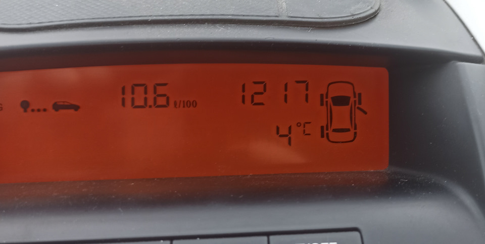

А температуру у вас видит?
Показывает если подключить диагностику, а так на приборке нет.

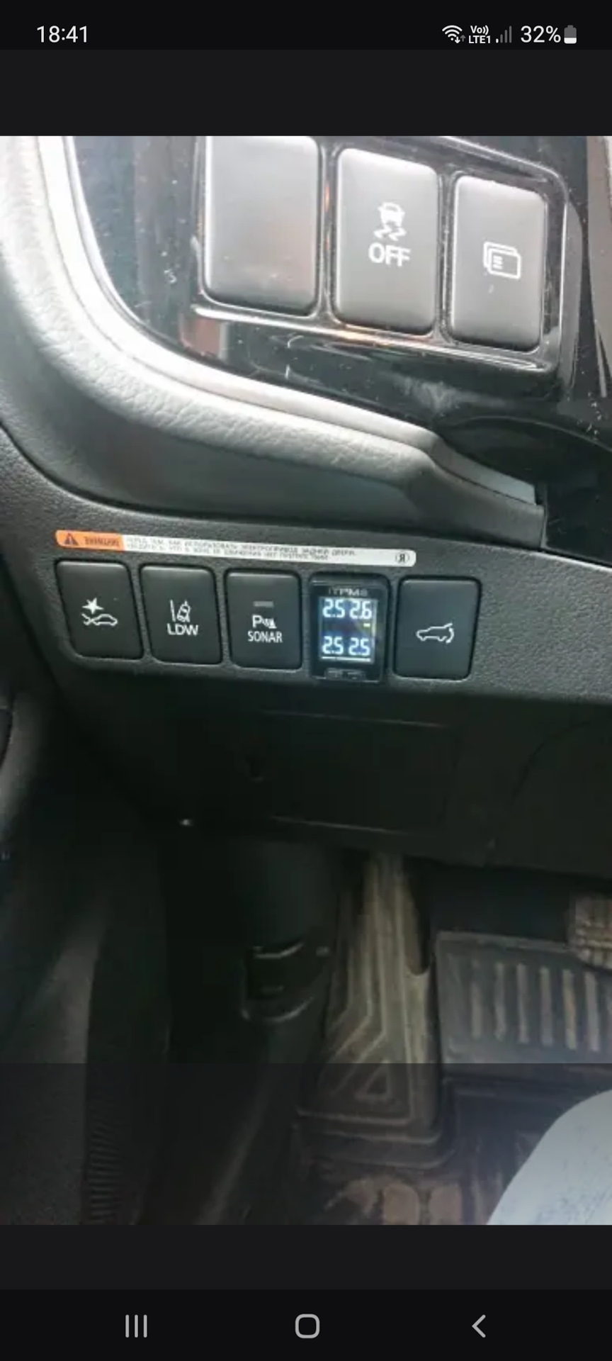

Можно ещё проще) тоже в целом аккуратно смотрится и функции свои выполняет) думаю на след год в лето воткнуть )
Думал и над таким рамположением.
AlexAlex73
Где заказать можно?)
Смотри, какой товар на Распродаже 11.11 на AliExpress! Купи на 1111 рублей и получи кешбэк 1111 баллов — Система контроля давления в шинах для Mazda CX5 CX7, беспроводной внешний сенсор для Honda CRV odyssey, lexus всего за 4 338,52 ₽
sl.aliexpress.ru/p?key=CJq6UPd
omgtruepower
Так примерно выглядит. По меня аккуратно и нк мешает

Датчики брал чьи, новые?Какая частота передачи сигнала?
Брал новые
Смотри, что есть на AliExpress! Датчик давления в шинах 42753-STK-A04, 315 МГц, 4 шт. за 3 180,53 ₽
sl.aliexpress.ru/p?key=djhbUEh

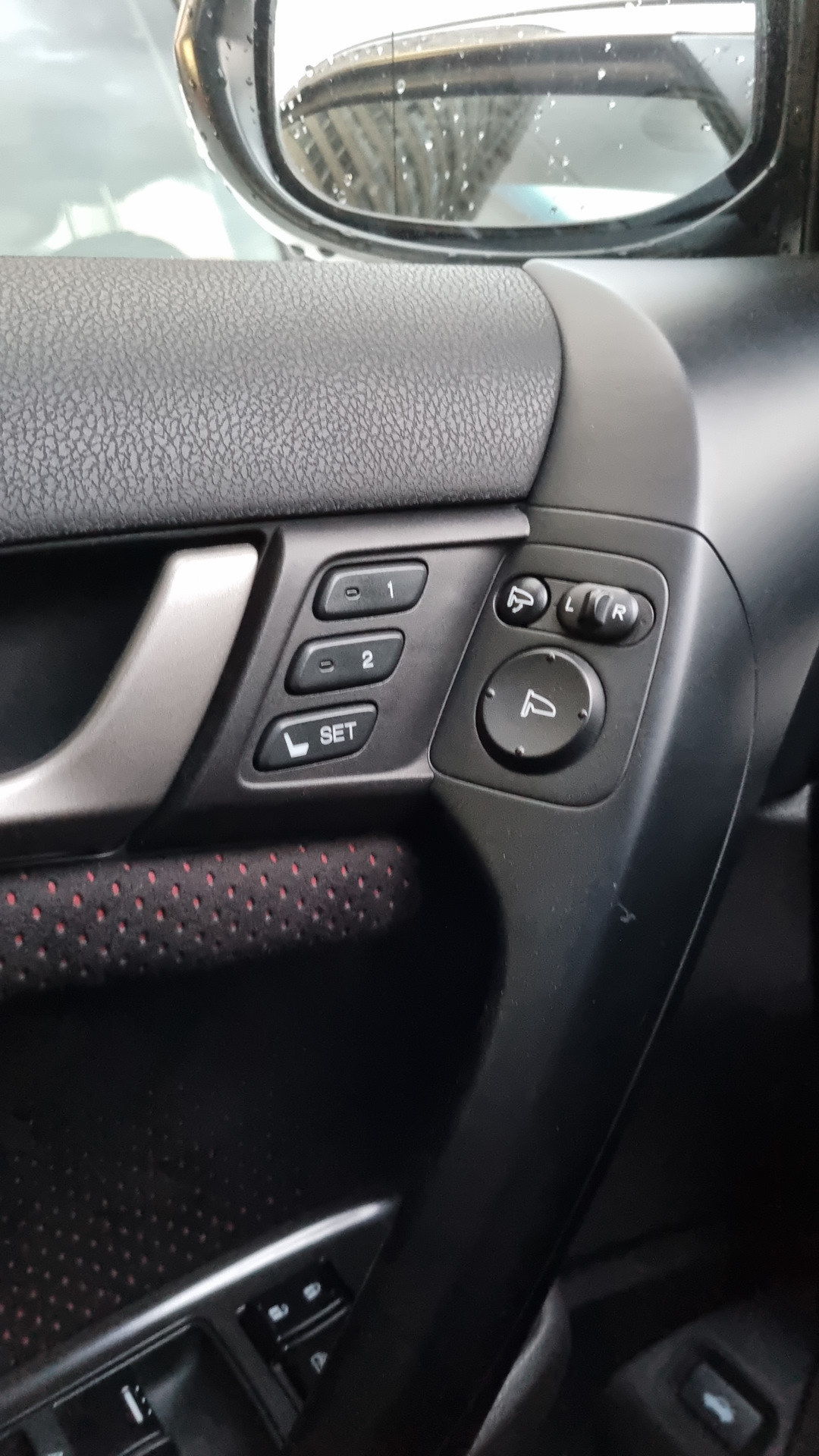

Круто, может быть после памяти сидений займусь этип допом )
Память сидений для пассажира?
Не, пока водительский
Я подумываю о пассажирском кресле
На exe проще, одна память уже есть )
Да.
Можно заморочиться и с пассажирским, если найти информацию и необходимые детали)
Сиденье у меня есть, останется найти мелочь )
От ехе японки?
От typeS
А там тоже есть электрорегулировка?
Там только как раз на правых электро
Не знал.
Emirus
Проводка должна подойти на ехе
