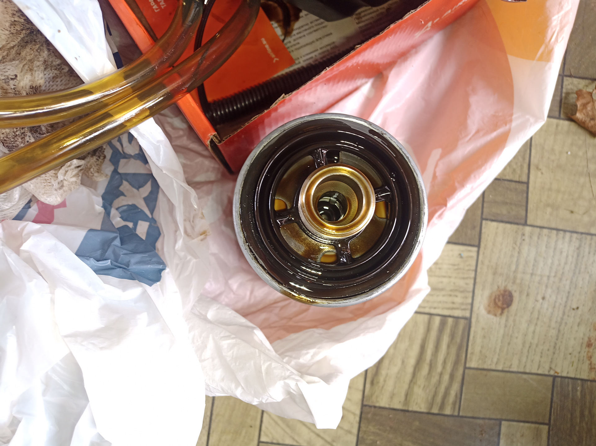

После прорезания из фильтра вытекло довольно много отработанного масла, хотя фильтр стоял вниз крепежом продолжительное время( наверно год). Из этого можно сделать вывод что обратный клапан на этом фильтре работает очень хорошо.
Далее режем оригинал, из него опять вытекает много масла, значит с клапаном тоже все в порядке.
И наконец третьим режем китайский Kneht Mahle. Китаец абсолютно пустой, все масло вытекло из мембраны пока он лежал на полке.
Когда я выворачивал этот фильтр с двигателя, сразу почувствовал что фильтр пустой, масло давно стекло из фильтра в картер машины!
Кстати на оригинале на мембране видна надпись TL 2.14 . А на Hengst на мембране нет надписей.
На фильтре MANN, который я резал намного более ранее на мембране была надпись TL 2.10, значит Ман — тоже практически оригинал!
Из чего следует что профиль бумаги на китайском фильтре уже, значит и площадь фильтрующего элемента меньше
Растягиваем бумажные ленты на всю их длину и видим…
Правда на китайце бумага толще и плотнее, но не знаю лучше это или хуже. Возможно при холодных пусках толстая бумага будет хуже пропускать масло, что не есть хорошо для ДВС ИМХО.
В общем и целом мой вывод такой:
Фильтр Hengst производства германии качественный и не хуже оригинала, отличается только корпус некоторыми нюансами. А сам фильтрующий блок с клапанами в них совершенно одинаковый, и скорее всего производился на одном заводе.
То есть Hengst made in Germany — тот же оригинал!
Про Mahle made in China комментарии как говорится излишни, качество намного ниже, такой фильтр мо моему мнению на автомобиль лучше не ставить.

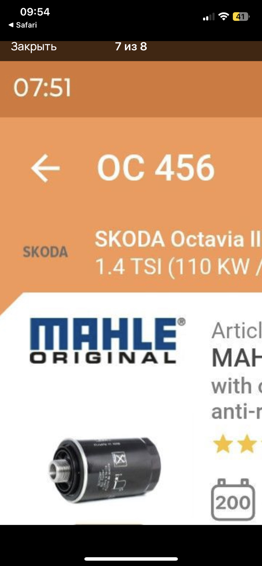

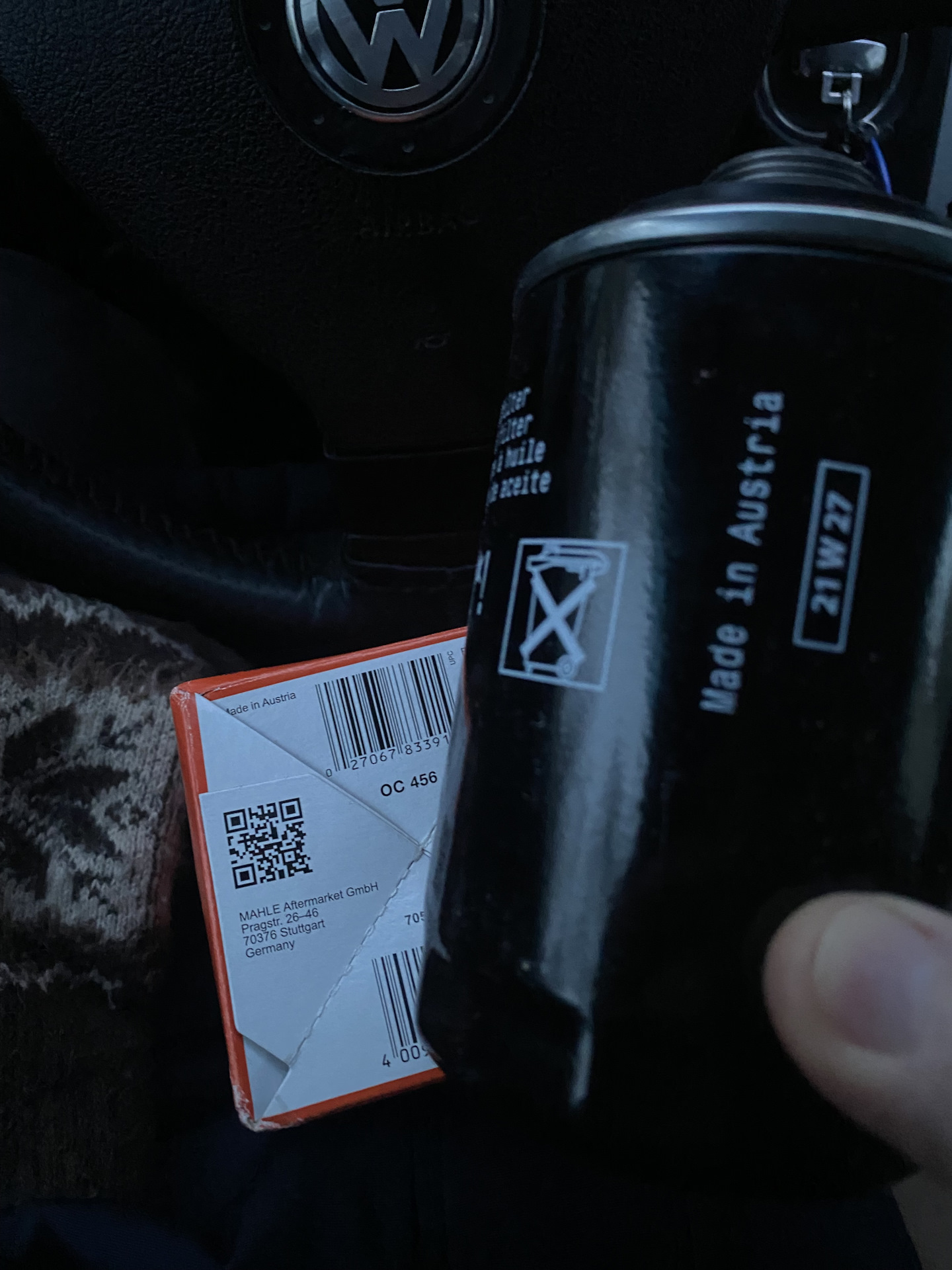

Не часто встретишь Mahle сделанный в Австрии . Подскажи какой год и месяц производства?
так указан же, 21 год, 27 неделя
Тогда ещё были Австрийские . Что-то долго он где-то лежал .
ну да, прошлый или позапрошлый был 45 неделя 22 года
Тоже Австрийский ? У нас в это время уже китайцы шлепали Китайские и анонсировали смену завода . Типа больше в Австрии не выпускают) .
да, китай приехал на прошлую замену, пришлось отказаться, взял польский Фильтрон. Китай не ставил и не буду)

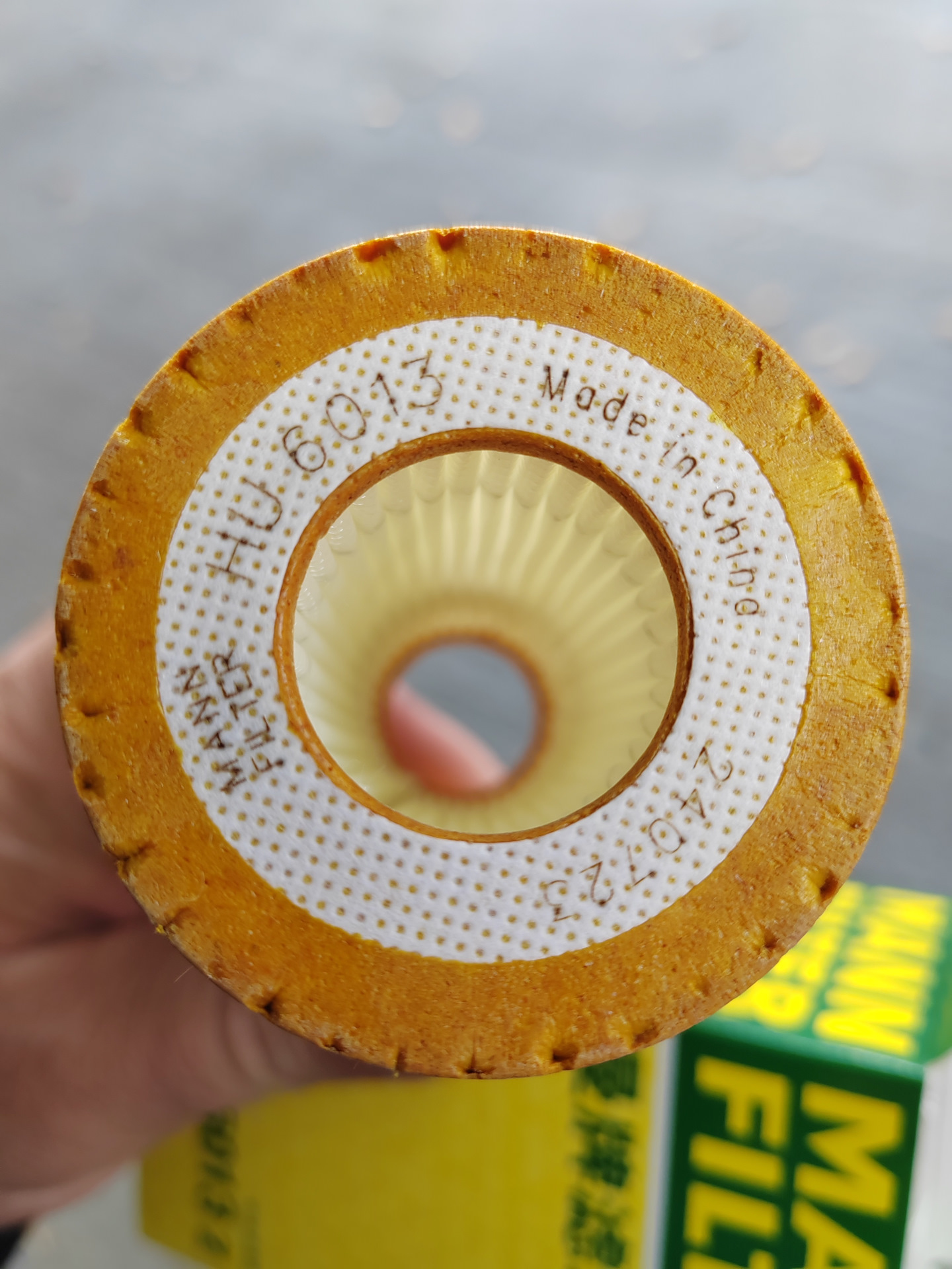

И оригинальный фильтр и хэнгст — оба китайские (изготавливаются в Китае). Других не видел. И из Европы мне привозили оригинал с надписью "изготовлено в китае".
так и в европе есть китай, поляке любят таким торговать, зато цена 20-30 злотых и все берут)
dzmitrich
Это может сейчас да. У меня оба фильтра были made in Germany
dzmitrich
Что за сказки ? Оригинал для саха- это Манн сделанный в Германии .
Сказки (или большая удача) это когда вам лично привезут Манн, сделанный в Германии. Всё, что продаётся сейчас в Беларуси имеет этикетку с надписью "изготовлено в Китае". Последний раз оригинальный фильтр на своего Йети видел в прошлом году и привезен он был знакомым дальнобойщиком действительно из Германии с ценой 3Х относительно китайского.

Это фото фильтра маде ин Австрии только что присланного мне другом из Германии . Так что моё мнение это Mahle только для России, Белорусии и Украины итд
И вы имеете на него право. Значит ли это, что фильтра, поставляемые для вторичного автомобильного рынка СНГ хуже, чем для всего остального света. И по каким параметрам при условии соблюдения регламента? Так как распил одной партии фильтров и выводы любителя (не специалиста лаборатории) об сопоставимости с оригиналом по качеству жести, прокладок и бумаги не особо представительны.

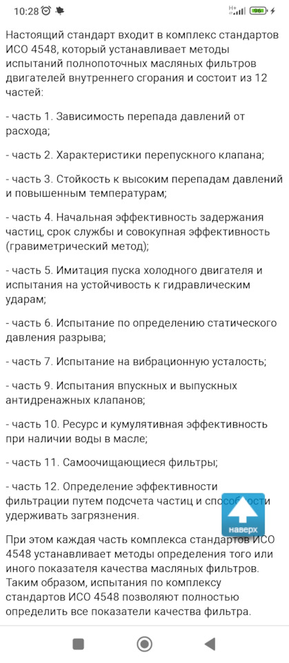

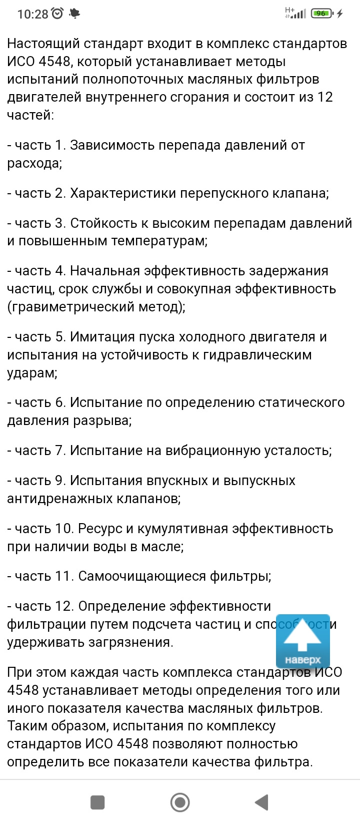

Сброшу вам 12 пунктов вашего российского регламента для масляных фильтров. У вас есть данные, что у китайских всё плохо по этим пунктам? Если нет, то на вкус и цвет все фломастеры разные :)
Может они и соответствуют нормам . Но они не имеют ничего общего со староделом. Качество как у обычных фабричных китайский фирм . Ничего более .
Ключевое "может и соответствуют нормам" как по мне. Общего много: похожие корпуса, фильтрующий элемент чаще всего бумага, наличие клапана, прокладок… А стародел — так мир не стоит на месте. Технологии развиваются, что на лапти лоб об пол бить-то. И в Европе и в Китае качество сопоставимо при условии соблюдения технологии и соответствия ГОСТам.

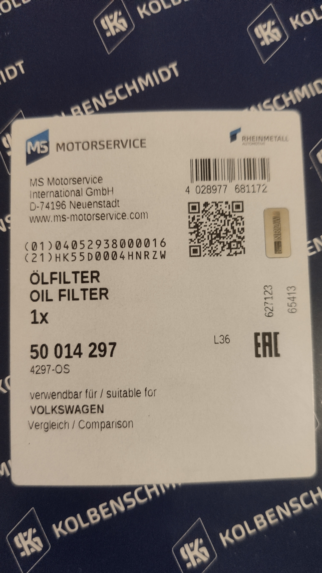

Кольбен ставил на ген2 с перекручиванием втулки и вопросов 0, качество отличное. Держал новые Mahle китайские в руках, вообще не понравилось исполнение, тот же Big Filter приятнее сделал
А артикул какой Кольбена?
50013139
Спасибо, посмотрю что за зверь

Новая закупка колбен, уже другой, подул, мембрана держит, по шестиграннику, наверное, тоже китай

Тоже такие же Кольбеншмидт вчера забрал. Ну, что? Будем ставить или вернем в магазин?
Я поставил, через 7…10 тык распилилю, сравню
До сих пор в России работает их сайт и онлайн проверка подлинности. Проверил — говорит, что оригинал…

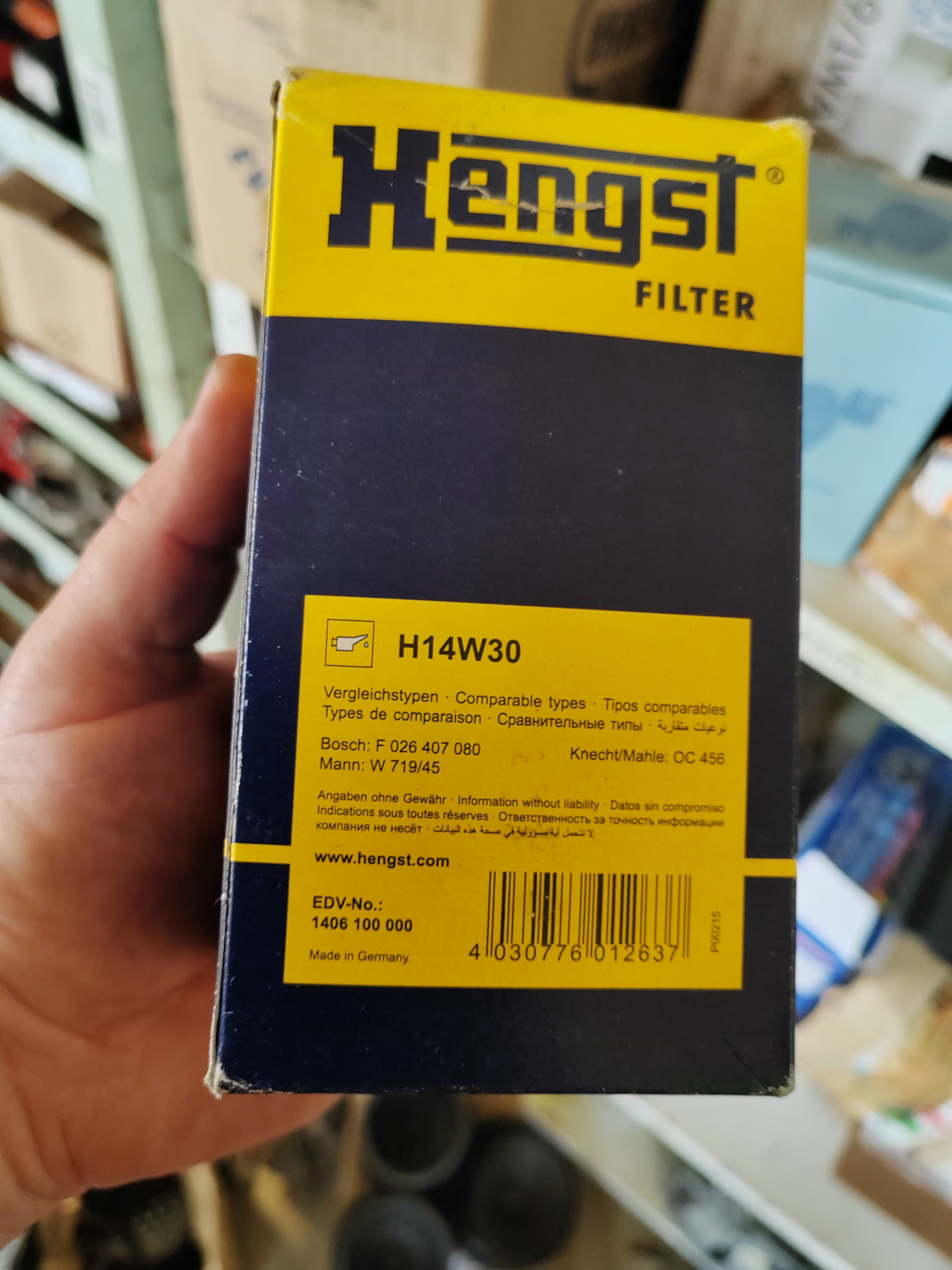

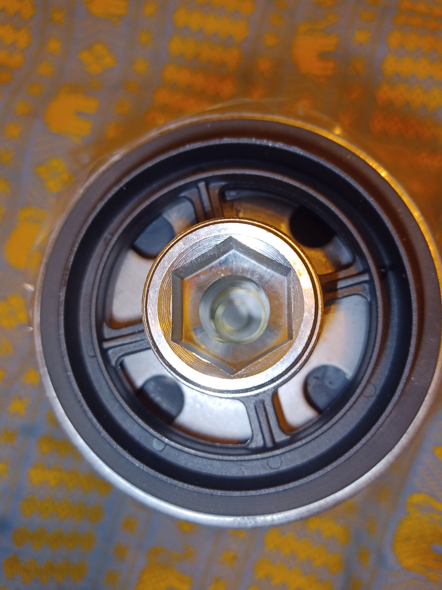

Согласен, я после фильтра Hengst производства германии заказал такой же, но мне пришел китайский Hengst!
Я посмотрел на него, у него футорка с гранями как и на Mahle!
Я подул ртом в неё, и услышал шум выходящего воздуха, то есть обратный клапан там такой же шляповский!
Я от него отказался, доплатил и купил оригинал, который и разрезал в этой записи.

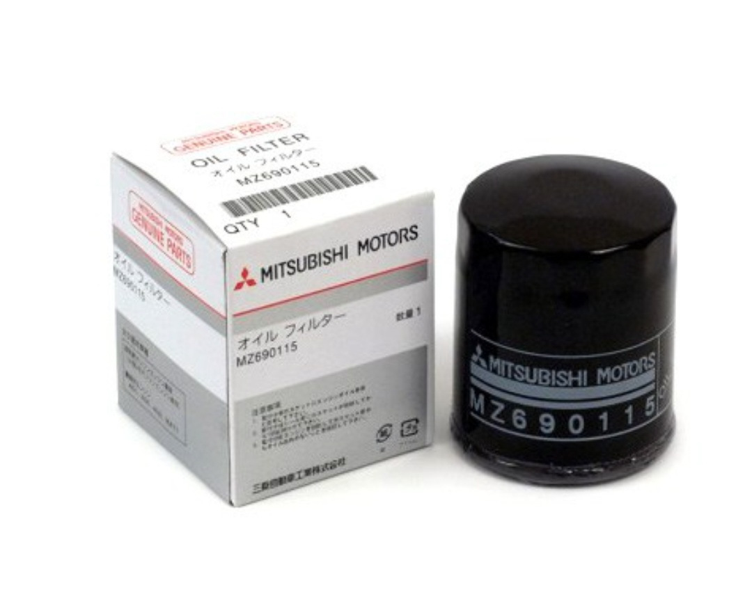

Вот такой фильтр хороший.

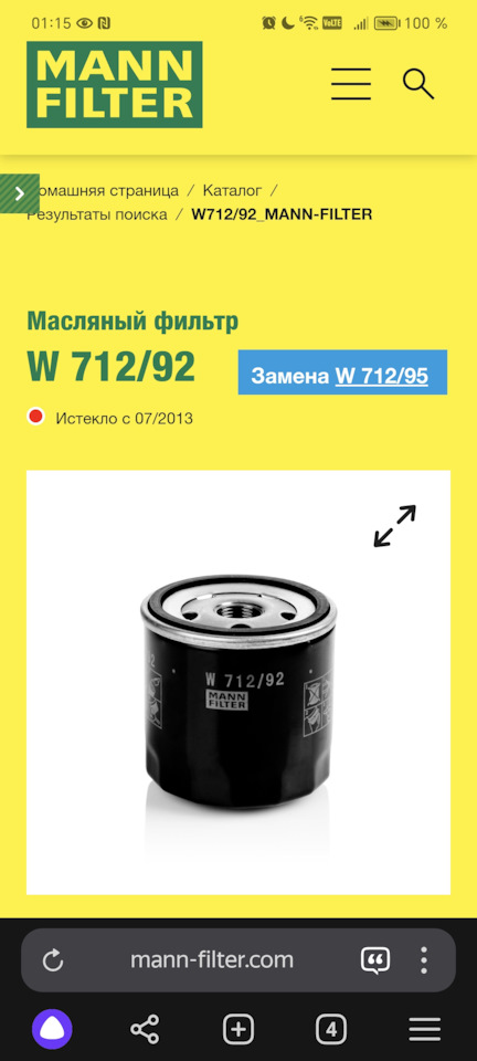

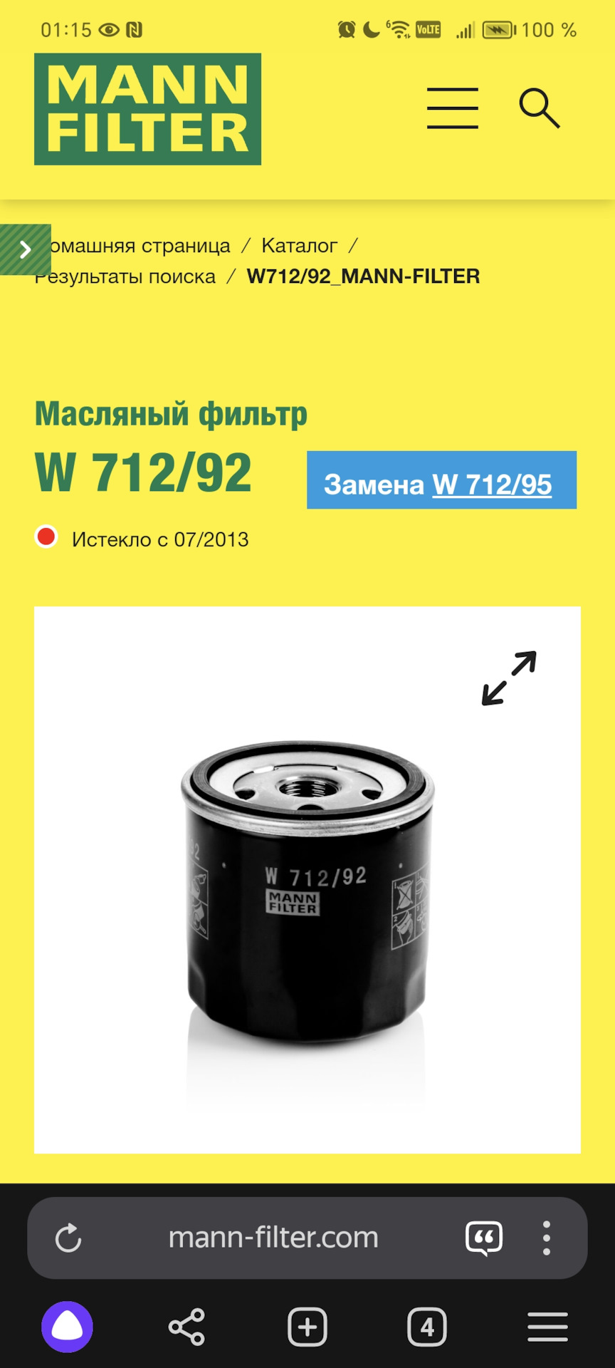

Ну наверно да, но на VAG я не видел чтобы такие фильтры делали
Это только для Митсубиси.
Гений, пост про ваг фильтры…
