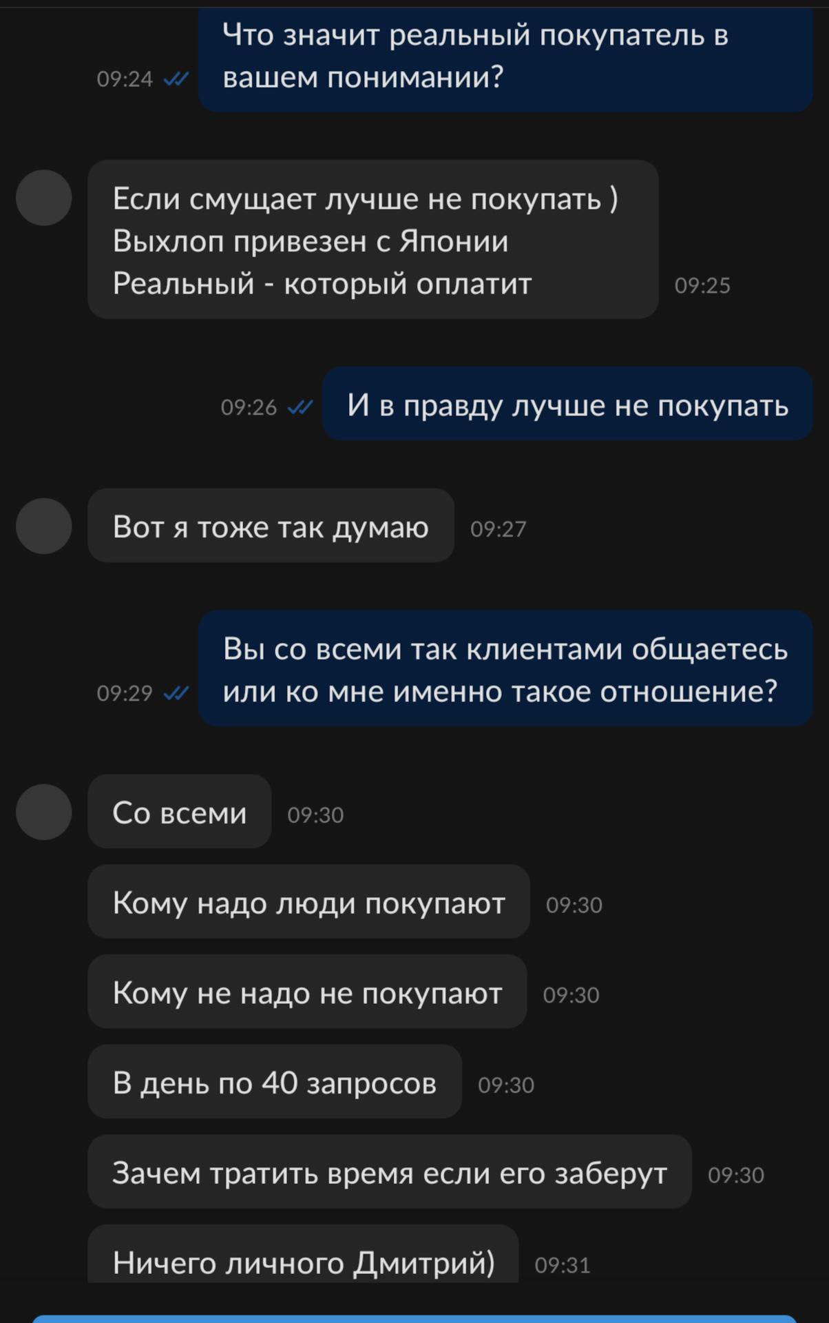

Доброго времени суток, господа! Ну что, закрыт еще один гештальт, это давняя хотелка, которую осуществил только в этом году. Я давно вынашивал идею по замене салона, хотел найти кожаный салон с Японии, но как мы знаем, там подогревы и AIRBAG встречаются далеко не всегда. Чаще это правое электросиденье с памятью, без подогрева и подушек безопасности. Печально, но мы не отчаиваемся. Есть полностью кожаные европейские сиденья с электрикой, подогревами и подушками, шли как опция. Такой салон встретился на авито, стоимость была 60 тысяч, кожа была под небольшой ремонт, но в общем и целом вид имела. Продавец отказался заниматься упаковкой, доставкой до ТК, только самовывоз. Да и общался он на отъ#бись, так что не наш вариант. Весной в соседнем городе был в продаже салон на полной коже, ( я искал именно не комбинированный ), там человек был более адекватный, прислал видео, фото. Там сиденья были механические, да и от дореста. Кожа отличается, она более грубая, немного другого цвета. Я искал именно от рестайлинга 🤷♂️ Я уже созрел на его покупку, но именно в тот день, кто то позвонил и забронировал салон. Мы договорились на том, что если салон не забирают в ближайшие два-три дня, то его забираю я. Но человек ждал неделю людей, пока его заберут. На мои уговоры не поддавался. Уважение ему.

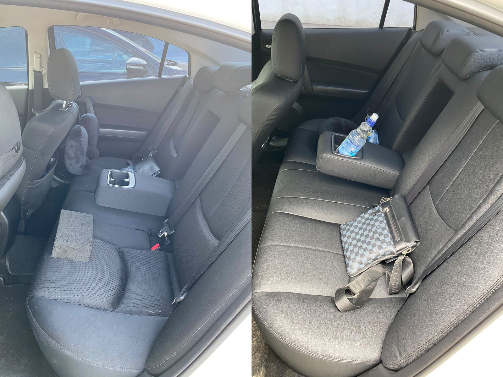

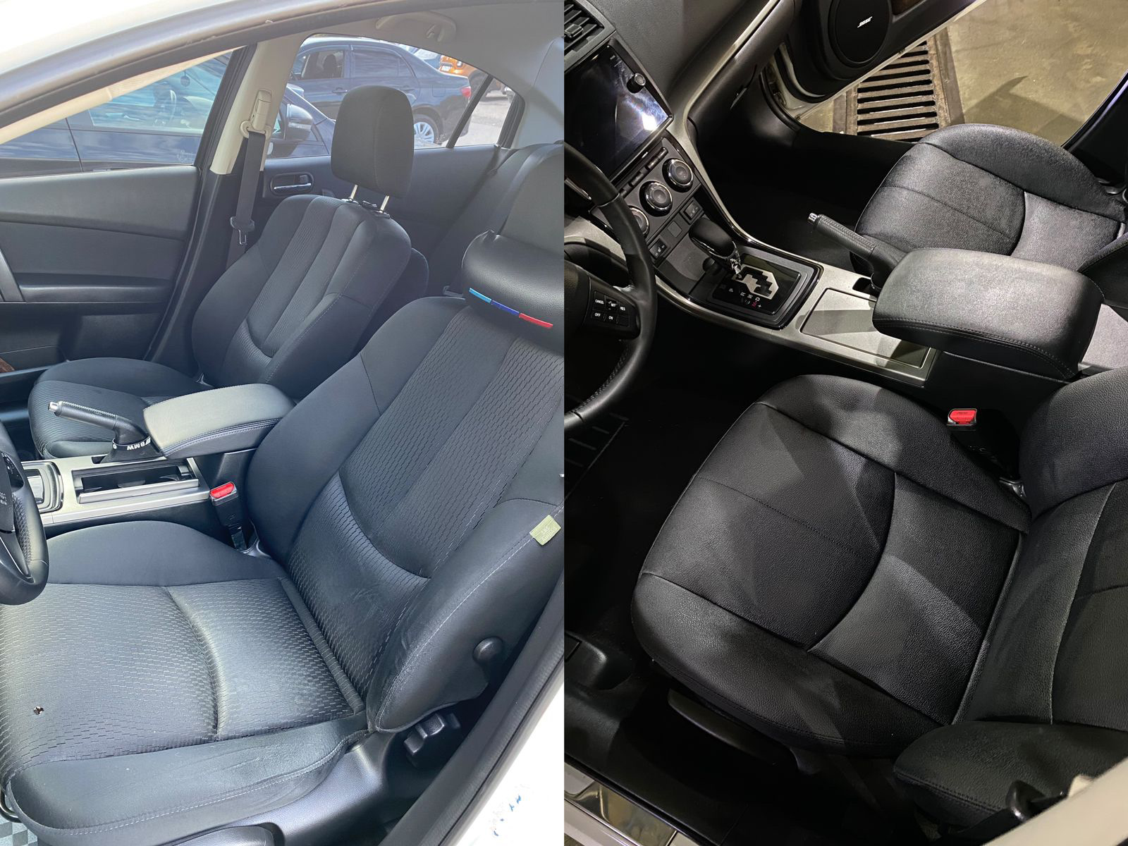

Шло время, а кожу молодого дермантина очень хотелось, ибо тряпочные салоны не люблю. Компания AS-Inter была как запасной вариант, отзывы о них довольно хорошие. В августе этого года, я связался с менеджером Ольгой, она приняла заказ, собрала всю информацию и фото, забрала с меня денег и велела ждать 3-4 неделя пока шьются мои каркасные чехлы. Материал выбрали Фиат BMW на тканевой подложке, толщина 1.1мм, черные на черном, стиль оригинал. Данную компанию выбрал из-за того, что они полностью повторяют оригинальный дизайн. Прошел почти месяц, приходит уведомление, что чехлы готовы к отправке. В Пензе есть «официальный» представитель компании AS-Inter, а именно контора Автопилот на проспекте Строителей 90а. Записаться я хотел заранее, чтобы не ждать время впустую, т.к. там запись за 2-3 недели. И тут я встретил волну нелогичности, тупости и неадекватности. Буквально сразу, меня пытались отправить к каким-то «партнерам», которые не имели отношения к AS-Inter, сославшись на занятость. Далее отказались записывать пока не придут чехлы ко мне в руки. 🤬 Я буду цитировать дословно фразы, которые мне приходили в процессе переписки: «Мы на данный момент устанавливаем чехлы купленные только у нас», «Чехлы купленные в другом месте, мы устанавливаем только если есть свободное время. И в праве отказать, если не такового», «Мы не возьмем Ваш автомобиль в работу.» Хотим поставим, хотим не поставим. Вы кто бл#ть такие? Открою окно, а то здесь душновато стало.

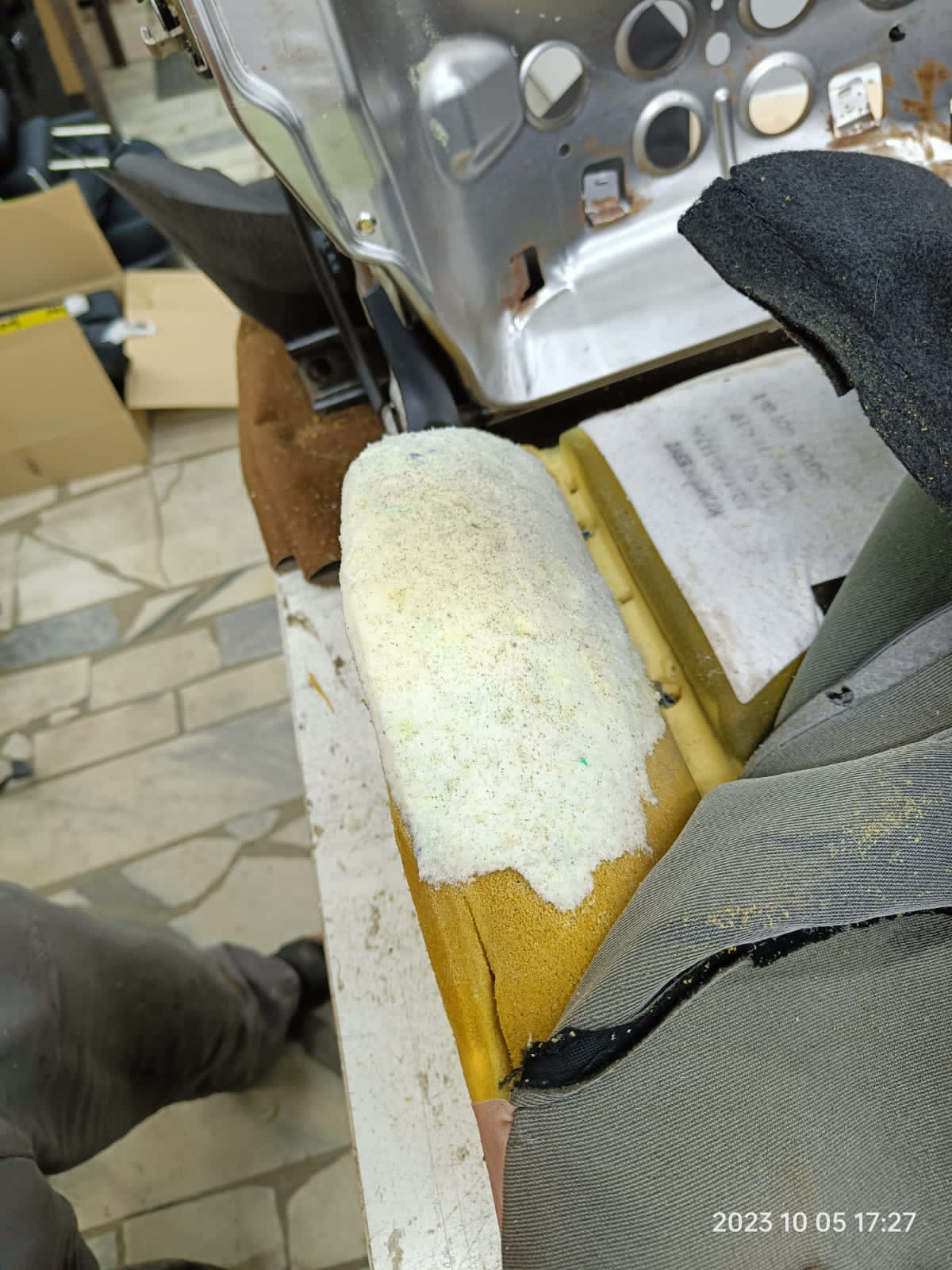

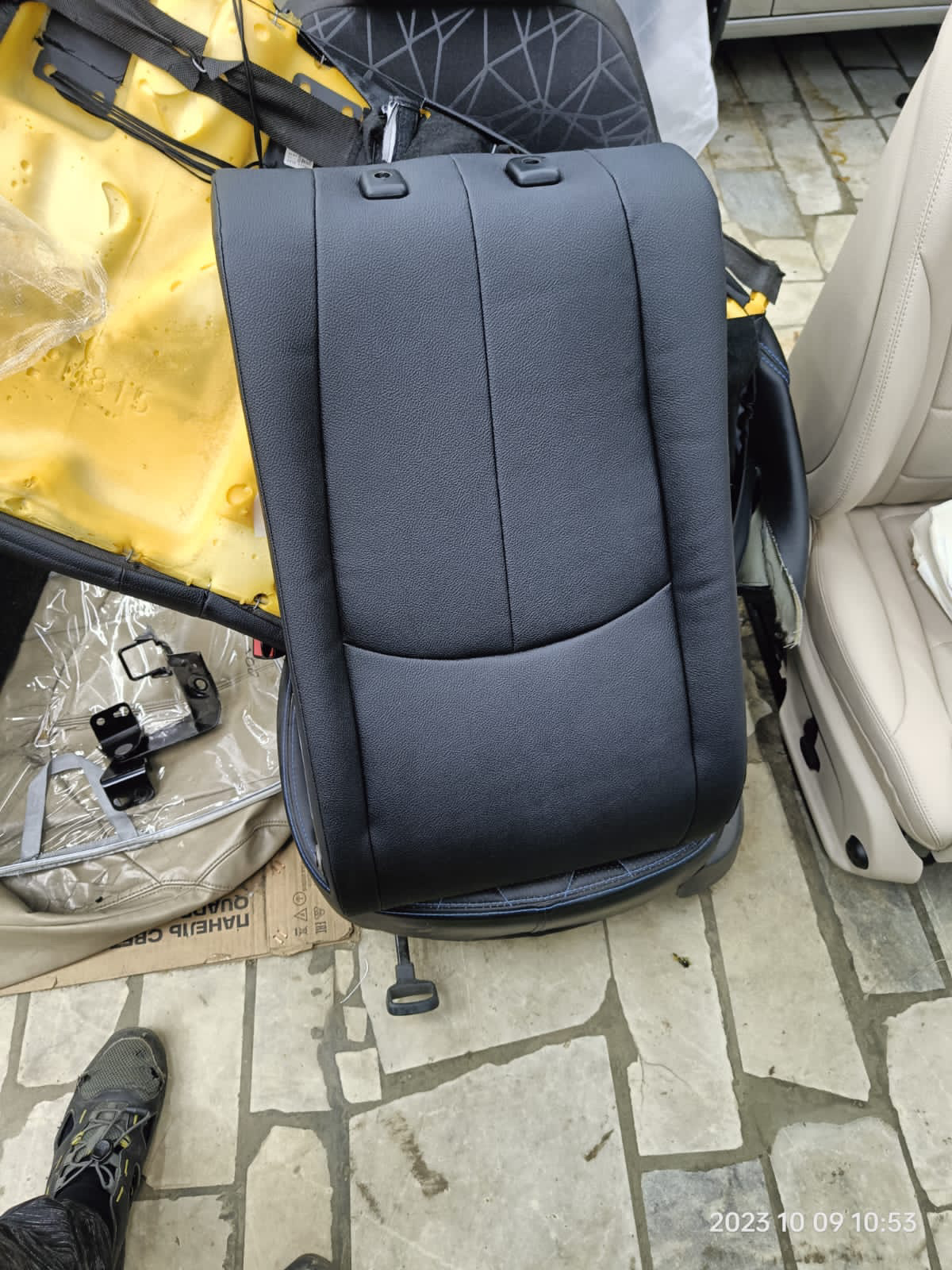

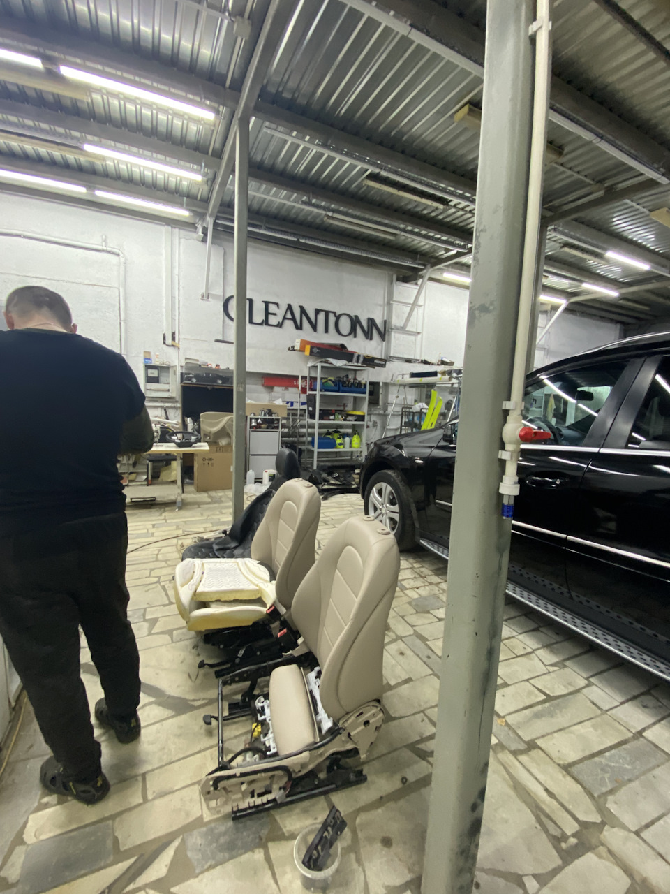

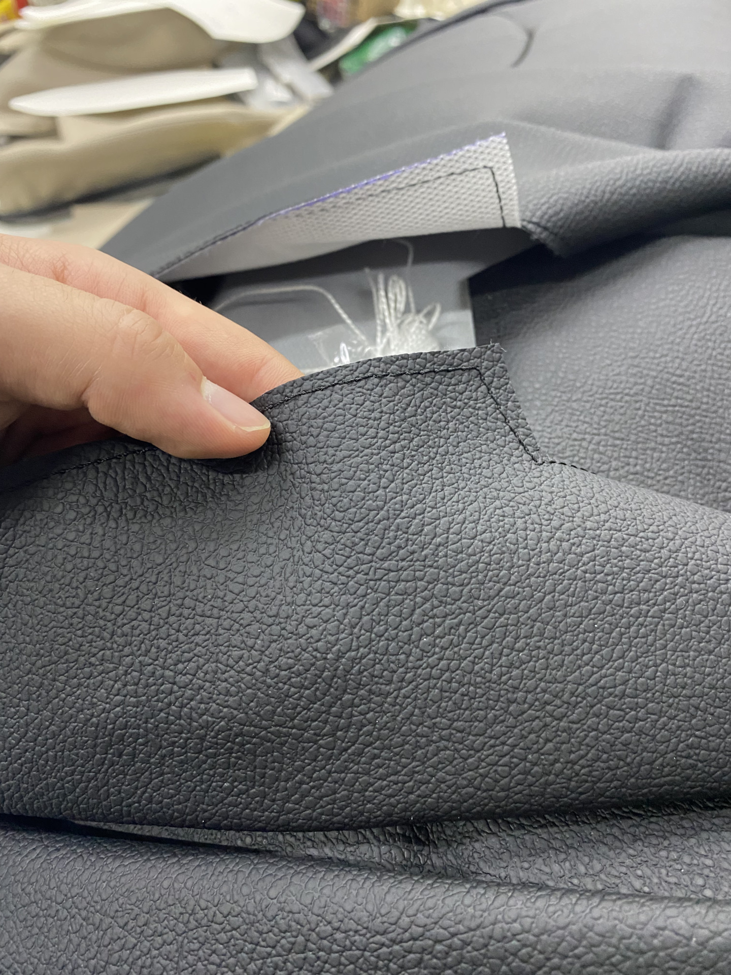

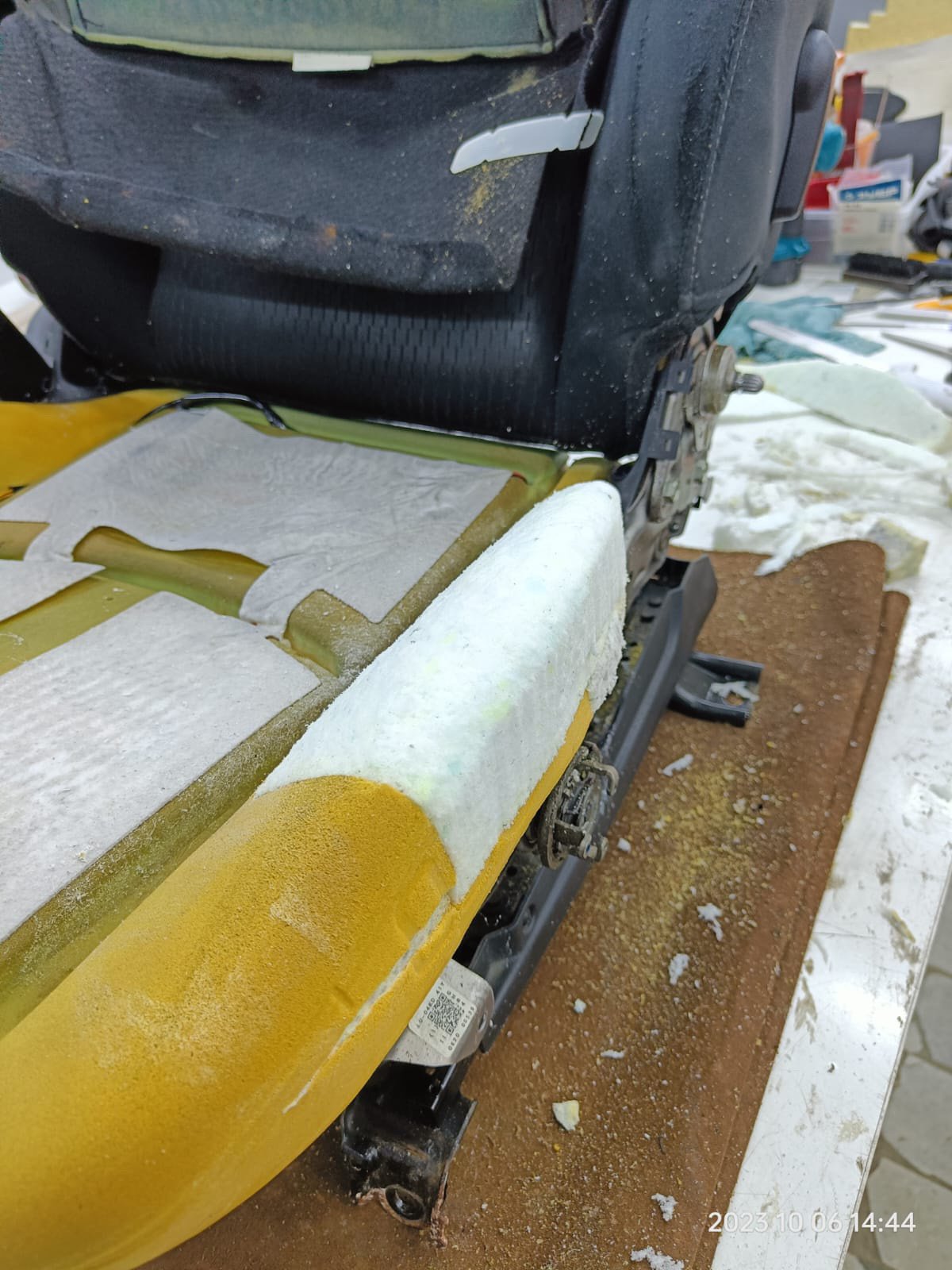

При осмотре Евгений оценил ровную строчку, наличие хорошей фурнитуры, общее качество сшитых чехлов. Также показал мне образцы всех вариантов кожи в каталоге, рассказал как лучше сделать, чтобы выглядело максимально опрятно и аккуратно. За работу взялись в тот же день, сняли задние сиденья, сняли передние сиденья. Сорвало закладную на кузове с переднего водительского сиденья, так они отогнали на станцию, приварили закладную обратно, обработали грунтом и сверху антикор. Все остальные болты открутились без проблем. Начали восстанавливать поролон боковой поддержки, нижней части сиденья.

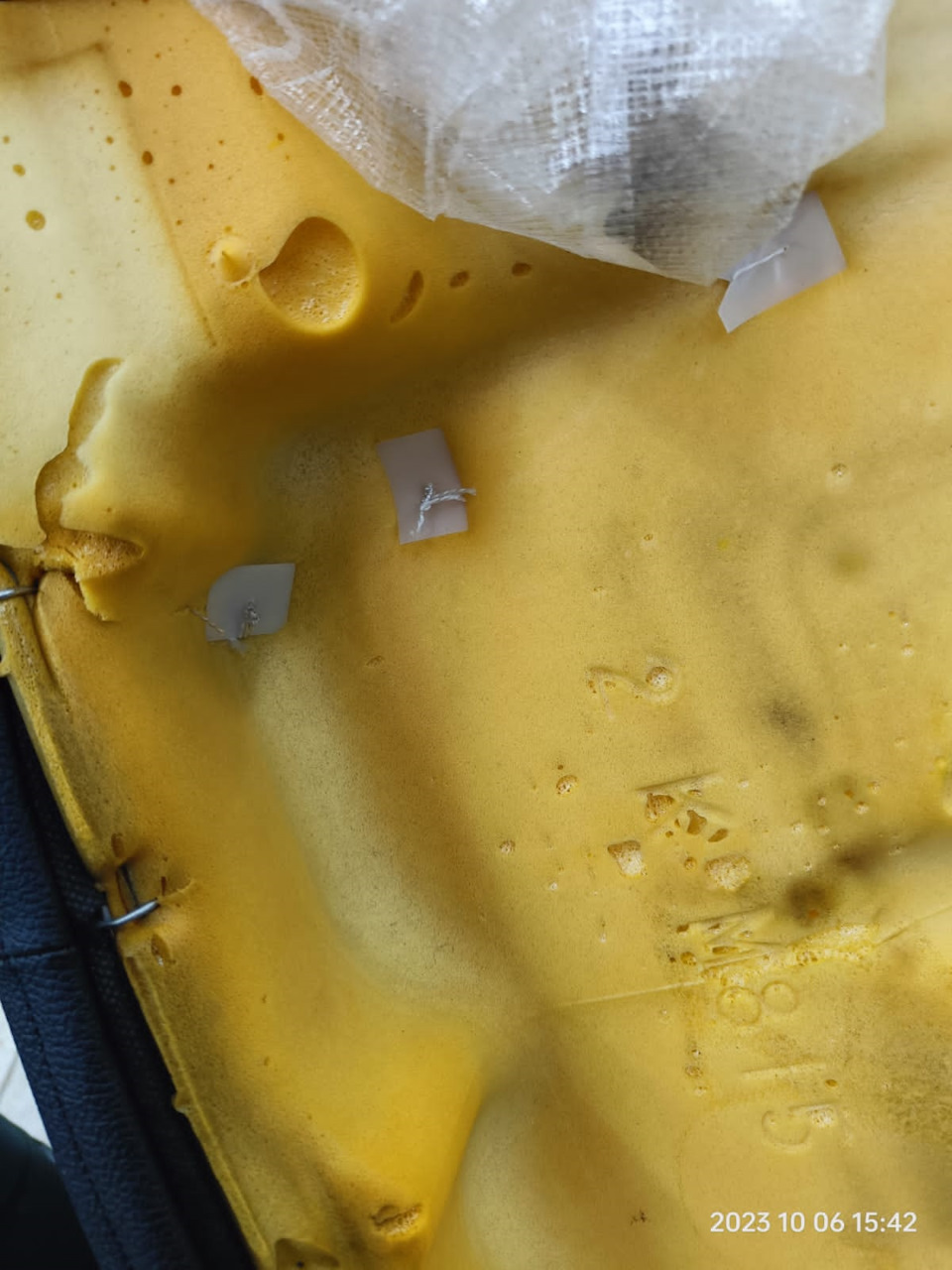

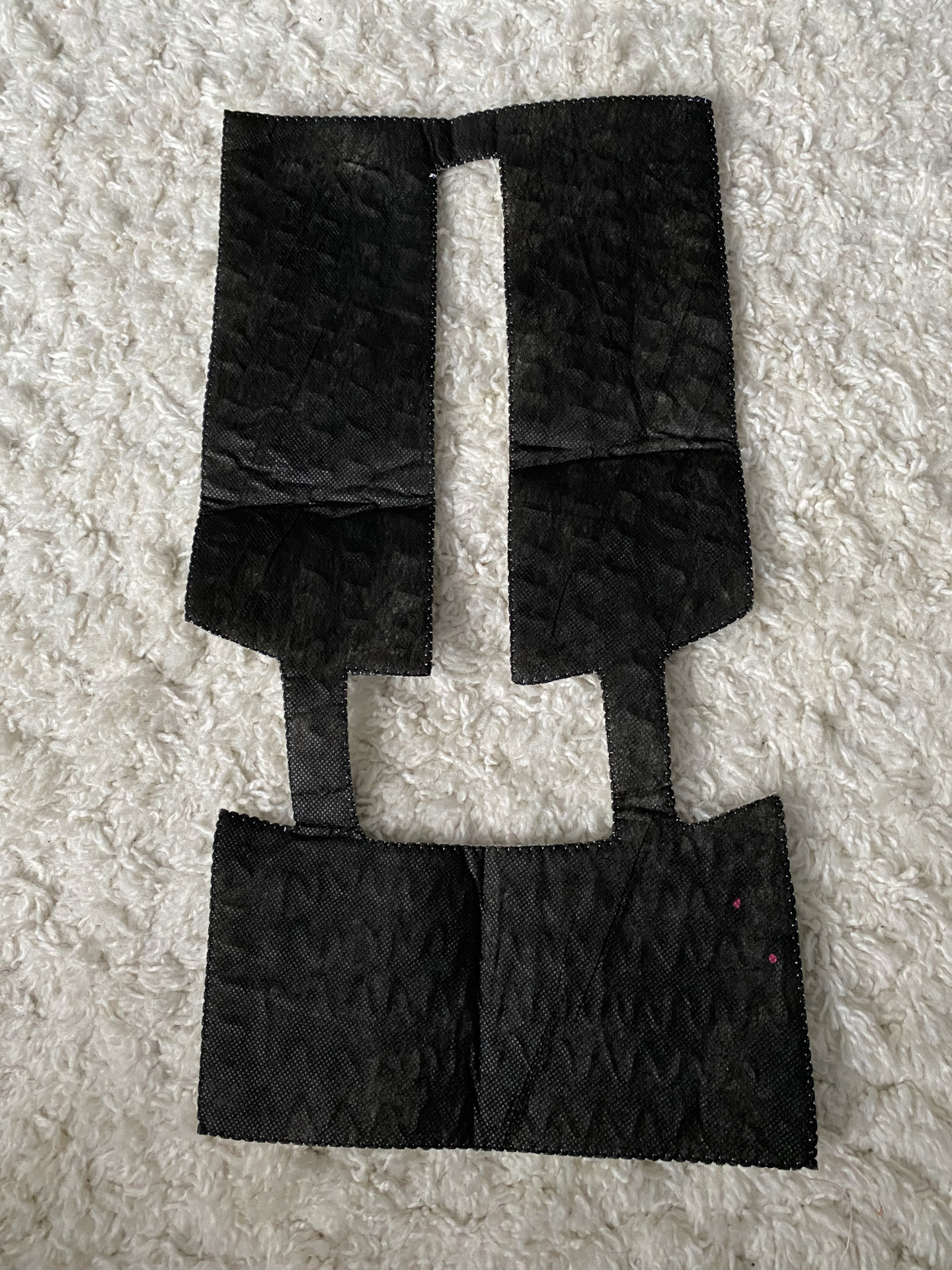

Подогрев водительского сиденья не работал, т.к была порвана нить обогрева.

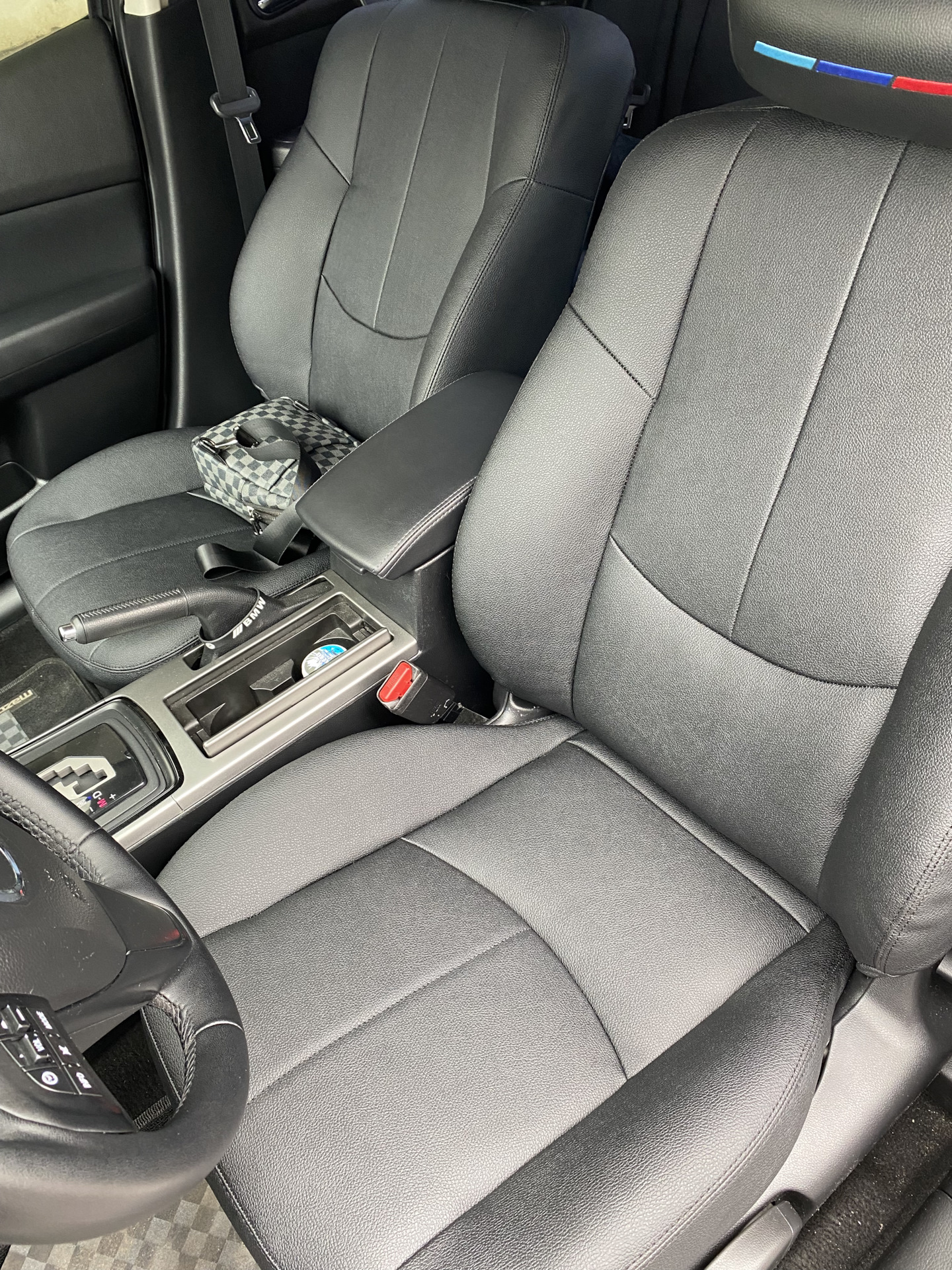

Заказал новые маты, с штатным сопротивлением, такого же размера и благополучно внедрили. Подшивали чехлы с полным разбором сиденья, вплоть до каркаса, чтобы сидели плотно. Ребята постоянно присылали фотографии с процессом, говорили что делают и как делают, как лучше сделать и так далее. Респект ✊ Весь процесс занял 5 дней, я уже хотел скорее посмотреть на результат. Получилось так как я хотел, не иначе. Теперь боковая поддержка более выраженная, жопа обогревается и внешний вид топ 🔝 Спасибо !

Тоже пару раз натыкался на выродков продавцов, удивительные персонажи, ни клиентоориентированности ни банального уважения к себе и окружению. Гнильё. Да и в рот им ноги…
Чтобы мне не быть голословным
А у меня один из случаев такой был)
