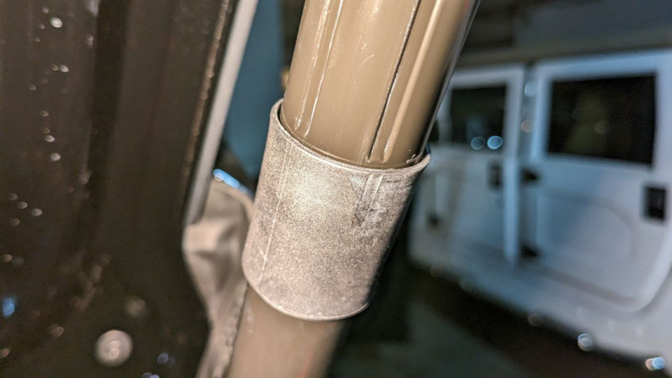

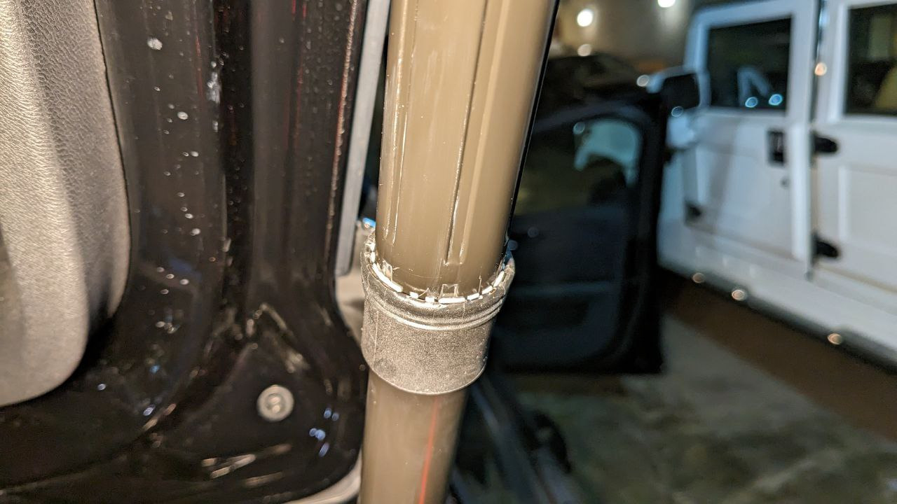

У пыльника есть неширокий поясок, который можно спокойно завернуть на остальное тело пыльника, в тепле конечно. При этом открывается вид на белые защелки, расположенные по кругу. Их необходимо аккуратно по очереди отстегнуть тонкой плоской отверткой, оттягивая пыльник вниз.
Вид уже без пыльника, видны места, за которые должны цепляться защелки пыльника.

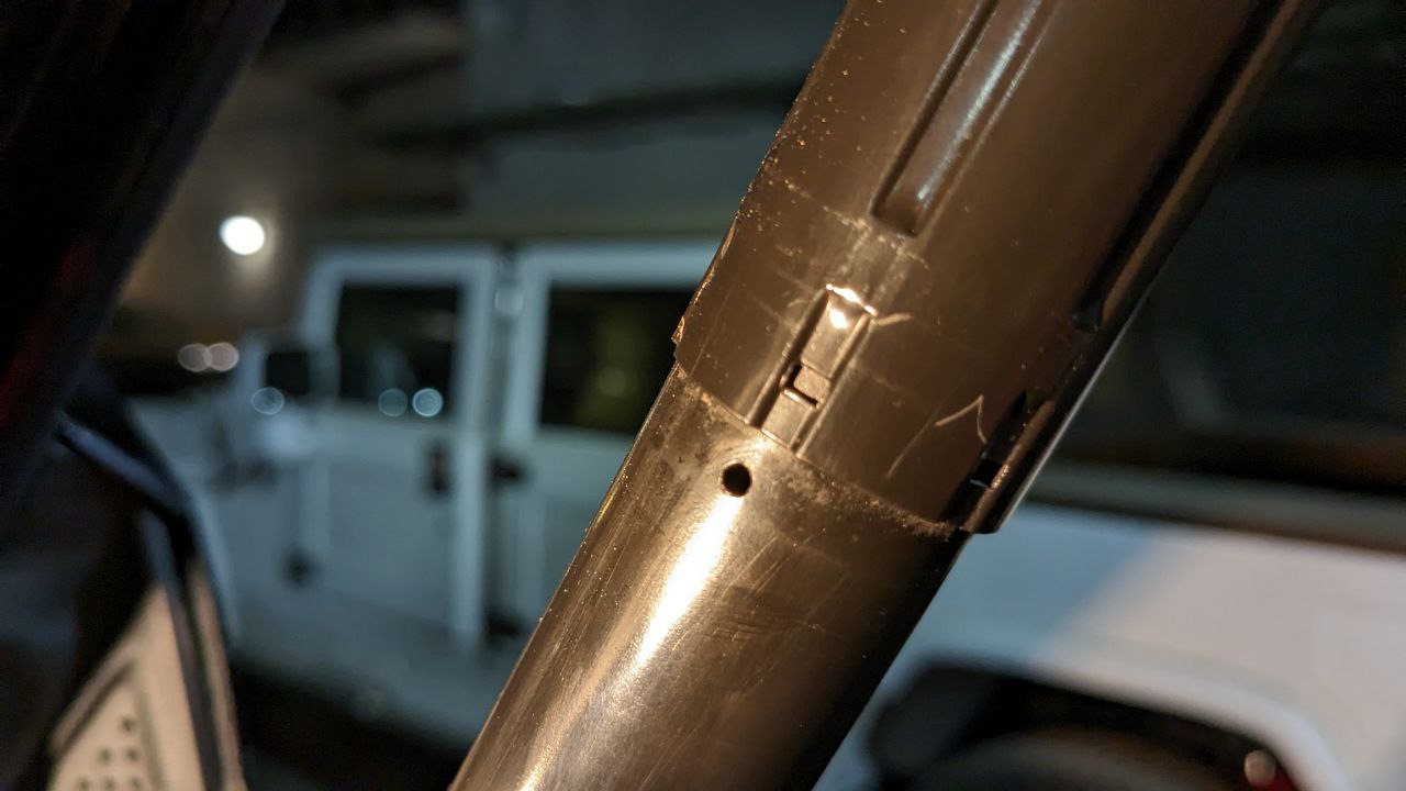

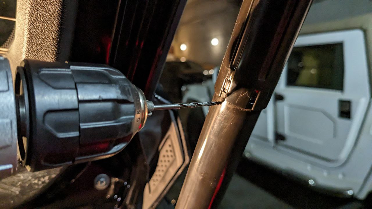

Сверлимся диаметром 2.5мм. Без фанатизма, толщина металла там дай бог 0.5мм. При сверлении можно упереться в пружину. Если это произошло, нужно чуть сдвинуть дверь, чтобы пружина ушла с места сверления. Точка смазки выбрана таким образом для того, чтобы она оказалась после завершения процесса под пыльником.

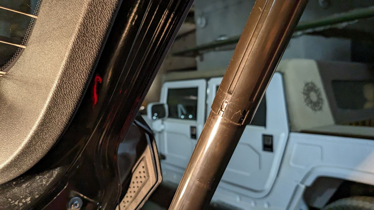

Получаем вот такое сервисное отверстие.

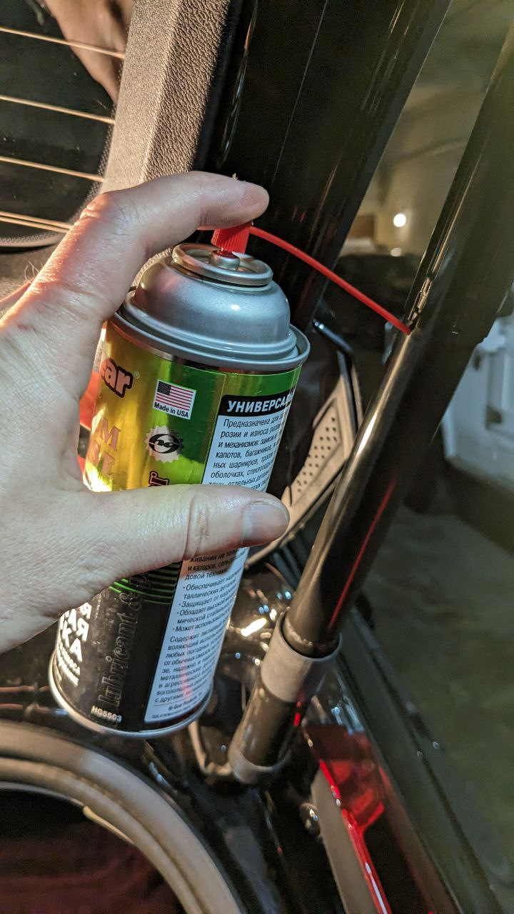

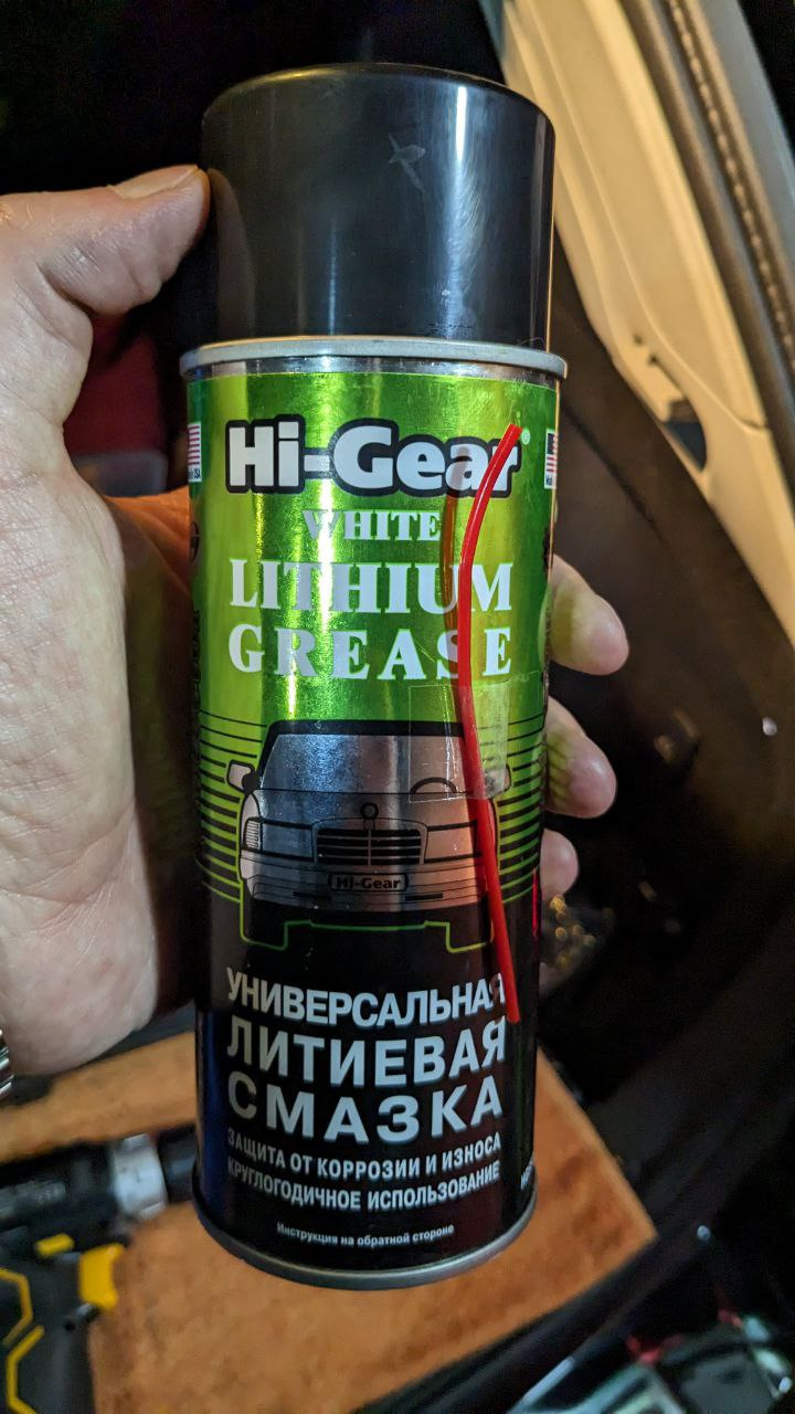

Использовал эту смазку. Не вытекает. Густеет несильно. На морозе все норм.
Мажем. Трубочку лучше немного изогнуть заранее и направить в вниз. В любом случае смазка сама распределится должным образом. Мазать без фанатизма, лишнее там ни к чему. Пшикнул — попробовал, потом еще. Если сразу слишком много задуть, лишнее будет выходить через стык труб, придется протирать.
Эффект достигается практически сразу, после 3-5 открываний/закрываний никаких тресков уже нет.

Вы случайно не в курсе, ВД40 чем-то принципиально отличается от смазки, которую вы использовали? Сделал то же самое, но вдэшкой, треск может немного поменьше стал, но не ушёл. Нужно брать смазку как у вас или моему упору уже ничего не поможет?
Я мазал тем, что было под рукой. Что касается ВД-40 — думается что жидковата, может вытечь как вода снизу вытекает. А лучше купите новый упор на али, если не брезгуете неоригиналом. Если брезгуете — в барахолке есть оригинальный упор от Визионера.
