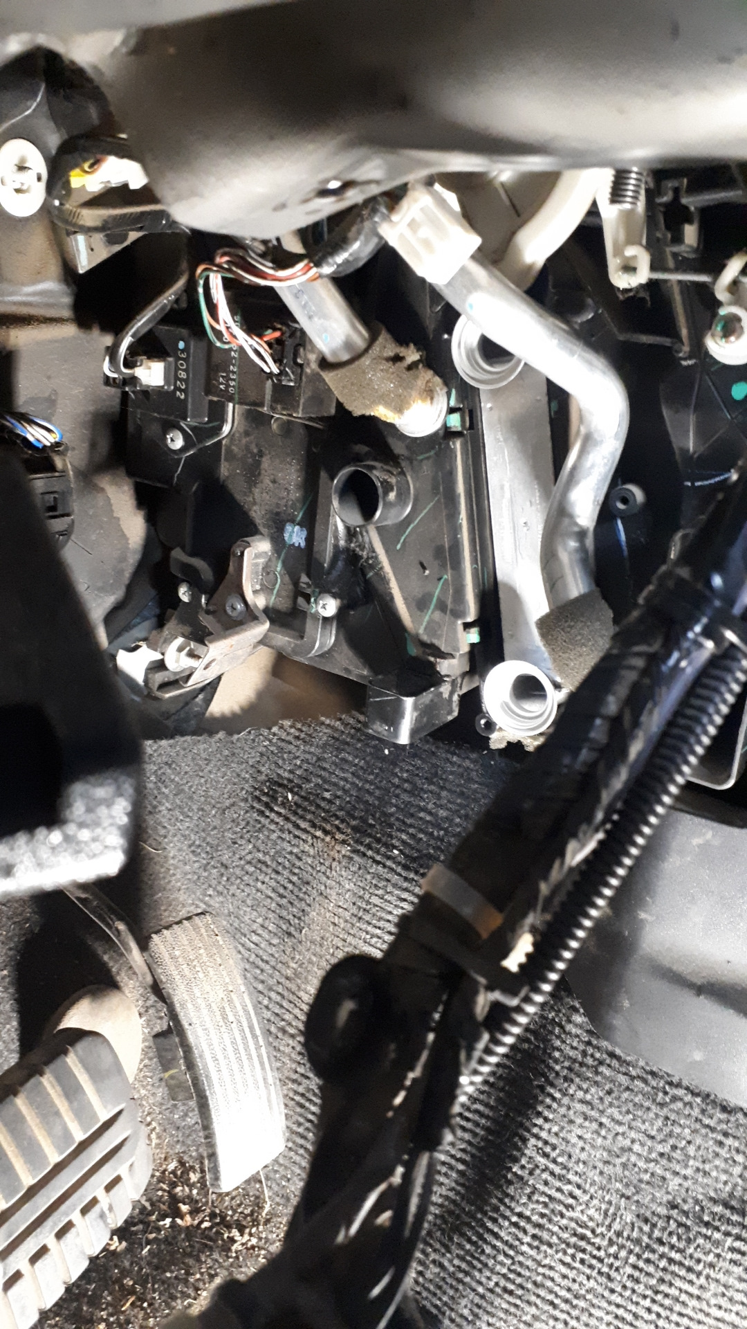

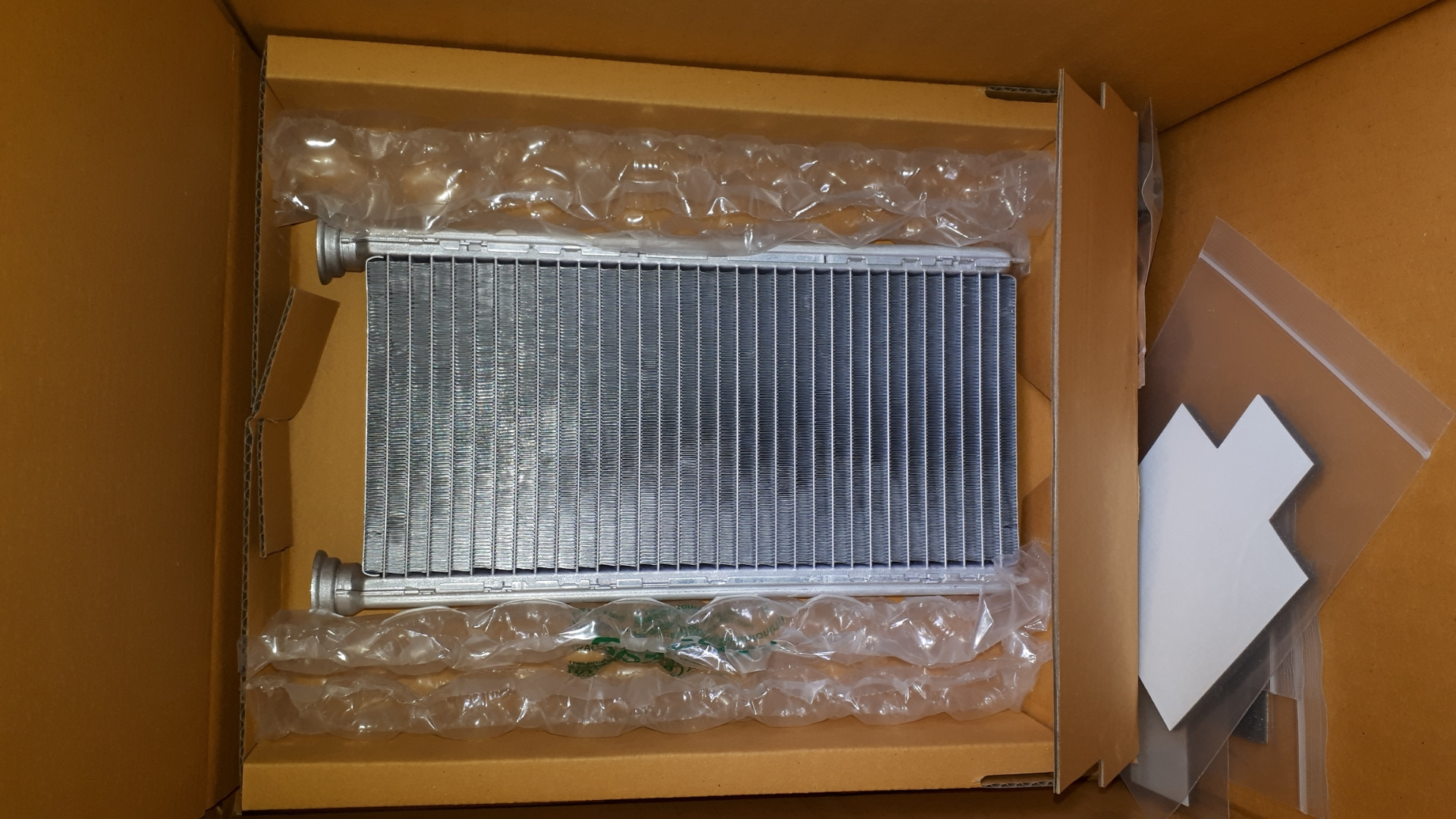

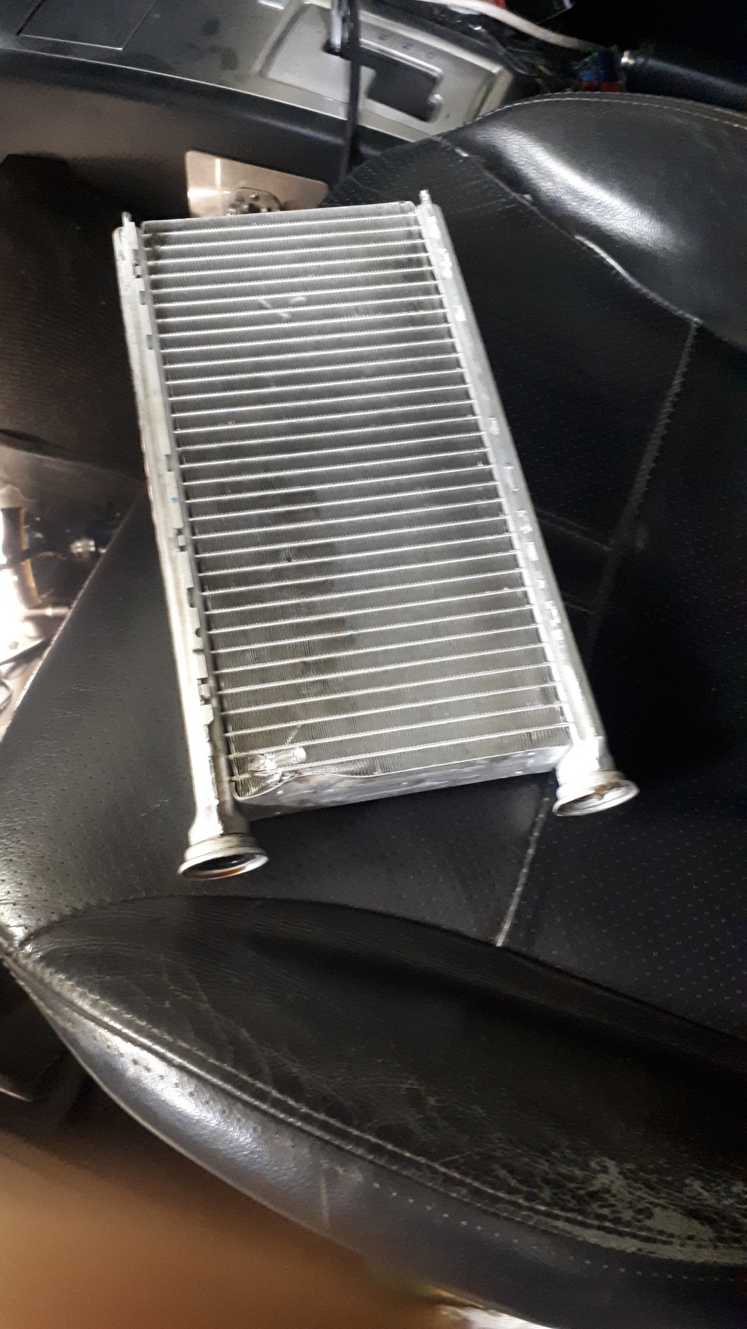

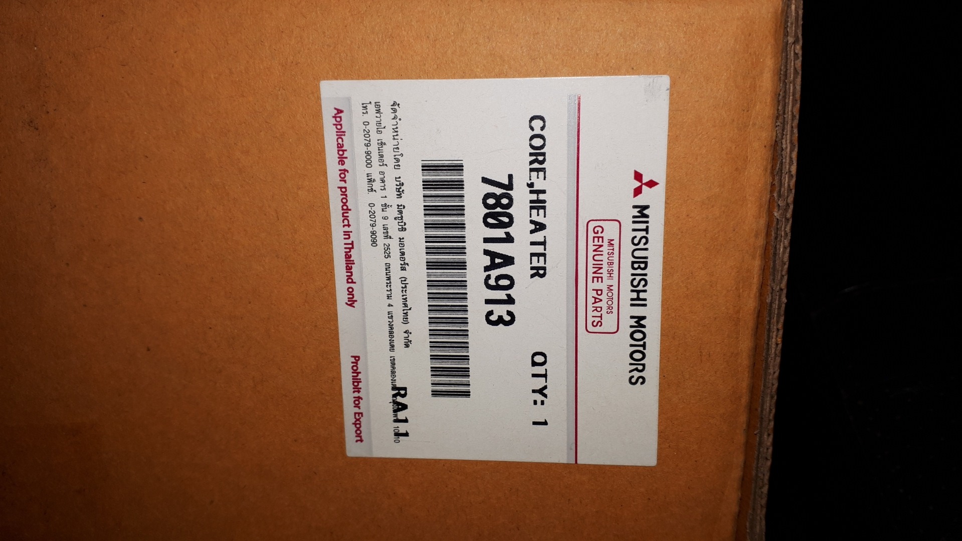

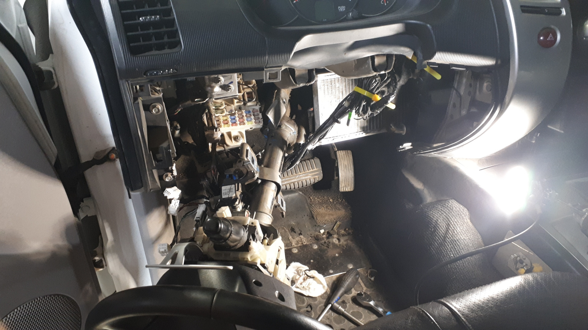

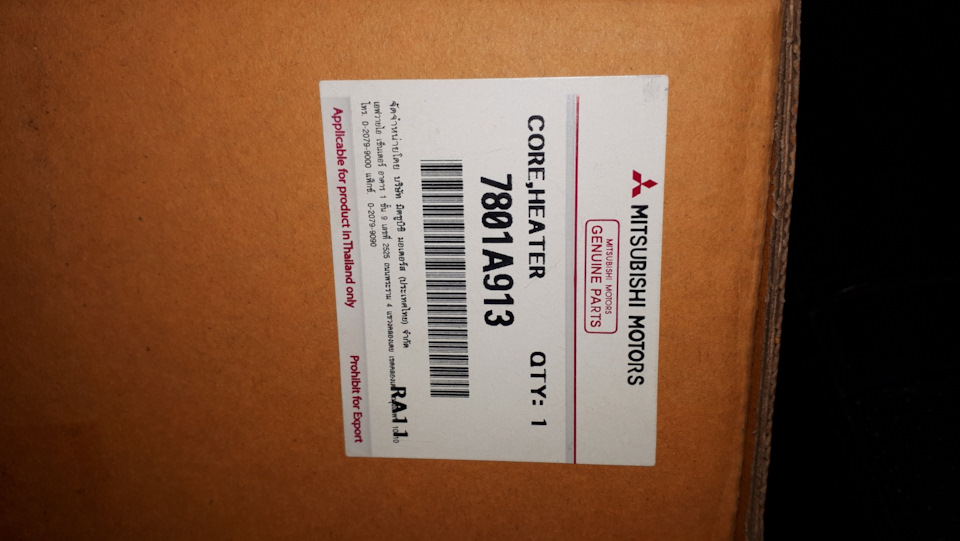

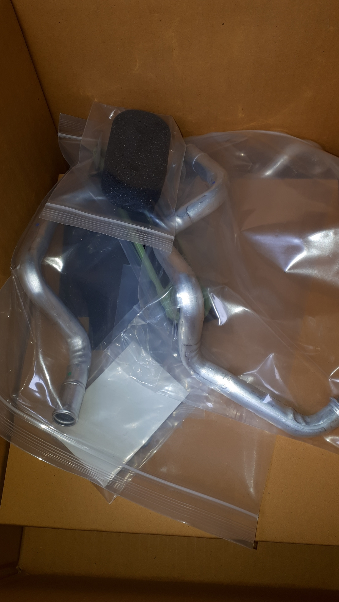

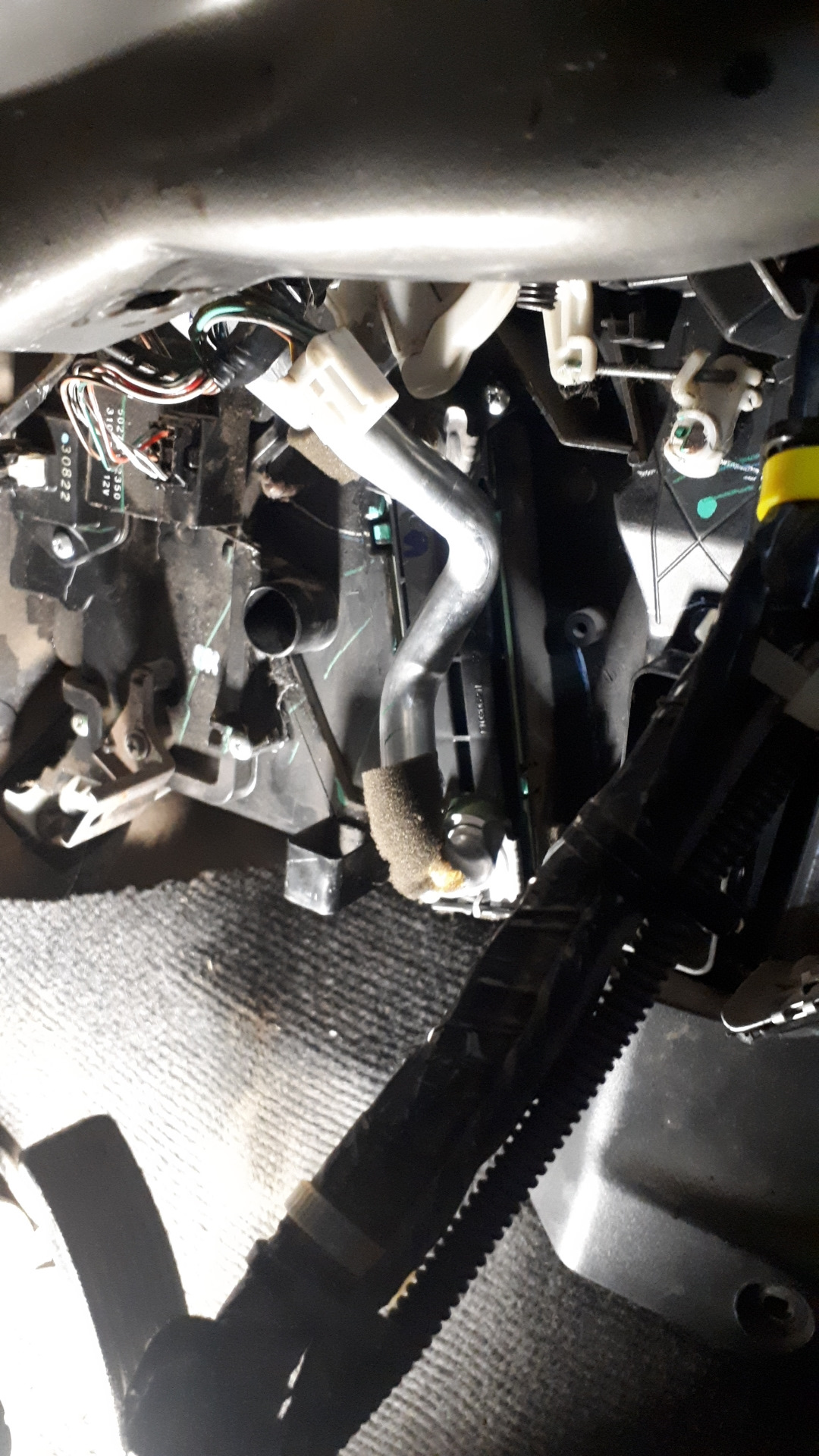

Подвернулся в прошлом году по вкусной цене оригинальный радиатор печки. Тем более свою мыл уже два раза, отказывала пассажирская сторона. Читал у Алексея как он менял свою правда ещё в том году. Помню что рулевую колонку надо на пол ронять. Ну да ладно, разберёмся. Пластик долой, делов на 5 минут. 4 болта крепления рулевой колонки. Пытаюсь опустить её в низ. Ага, хренушки. Упирается в сиденье. Пихла нет, АКБ сняты- приехали. Крутил, вертел и так и этак. Так как машина 14 года то радиатор с отстёгивающимися трубками. Кое как прожав сиденье опустил. Вниз до упора опустить не могу, не даёт проводка. Ребята с группы говорят должна опуститься. Крутил вертел никак. Не даёт доп проводка которую сам же под рулём протянул. Полез под капот открутил рулевой вал от кронштейна. Повертел вокруг оси и опа получилось. Ну а дальше как по маслу. Новый воткнул, колечки новые на трубки одел. Силиконовой смазкой смазал, вставил и защёлкнул. Сборка в обратной последовательности. 2,5 часа проковырялся. Можно ещё 9 лет кататься.

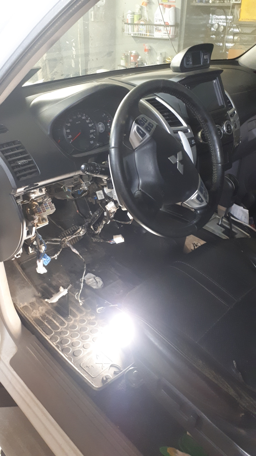

Ну у нас на 3.2 он так и меняется… Со съемом панели. Так как трубки не съемные. Съемные трубки на сколько я помню начали ставить на авто с октября 2013. Но есть еще вариант порезать трубки ОЖ и вытянуть радиатор и поставить аналог, как сделано вот здесь www.drive2.ru/l/582771675242693871/
Или еще вариант поставить радиатор со съемными трубками, но нужно дорабатывать сам пластиковый корпус, куда вставляется радиатор, тобишь удалить выступающий пластик внутри и снаружи. Я себе покупал наш штатный корпус новый за тысячу с копейками рублей и дорабатывал его чтоббы новый радиатор со съемными трубками зашел глубже. И у меня получилось))
Полезу теперь смотреть, а как же у меня сделали в итоге.
Сняли панель, сняли полностью блок климата ну и заменили печку.
Это да. Хочу посмотреть как присоединили новый радиатор. Ставили дубль.
