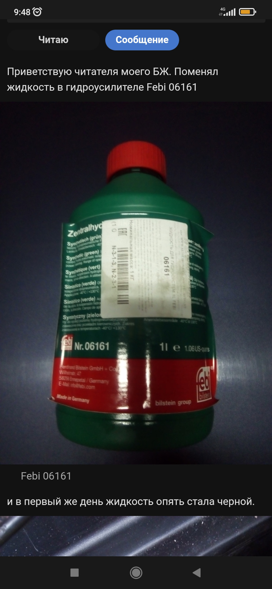

феби 9192 зеленое, с декстроном 3 руль хуже крутится, проверил лично

Это масло синтетическое, её не рекомендуют, потому что может повлиять на сальники, резину. Лучше феби в белой бутылке, минеральное, но его менять чаще.
