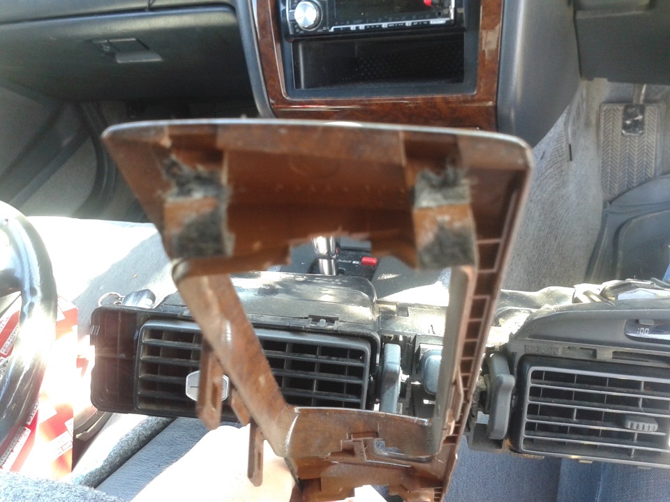

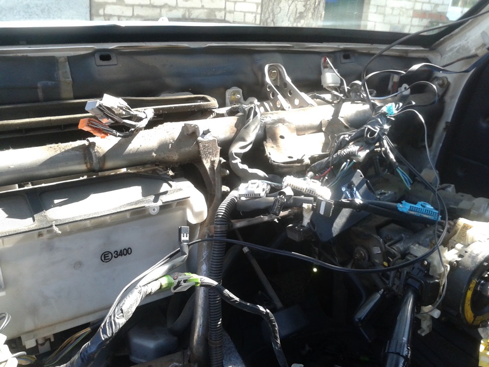

Ни для кого не секрет что чем старше авто тем больше посторонних звуков в нем появляется! И это жутко действует на нервы! Кто то скажет "А-а-а фигня магнитолу погромче и все нормуль!" Ну да а когда ребенок спит в дороге? Что делать? Вот тут то как раз и слышно все! Что где скрепит и что где дребезжит! В общем решил я конкретно заморочится и проклеить панель он же торпедо полностью сняв его… На этом цензурные комментарии заканчиваются, , , , , , ,

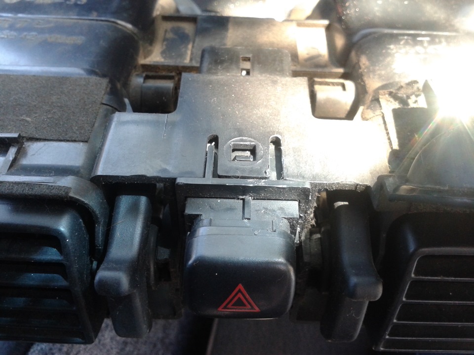

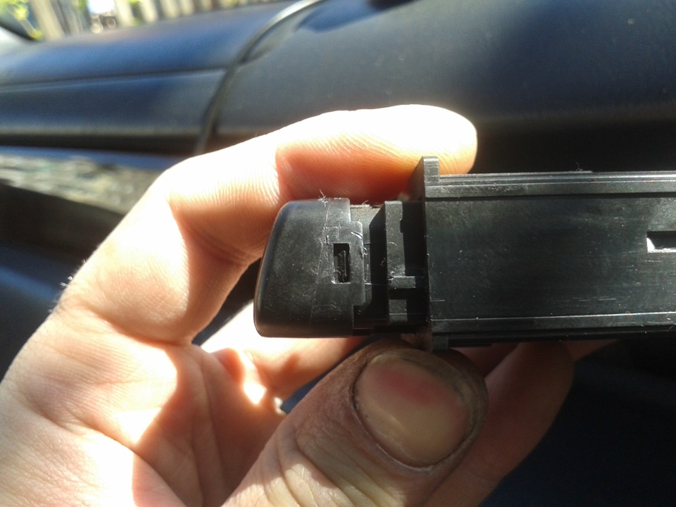

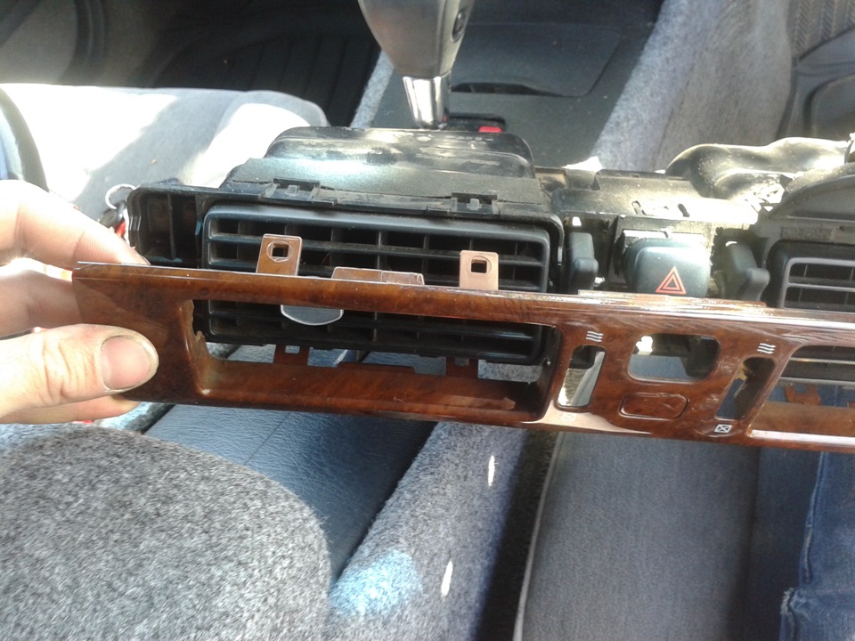

Первая деталь которая издавала не приятные звуки это декоративная рамка под дерево. И вот тут столкнулся с тупизмом японцам не присущем. Кнопка аварийки вытаскивается только наружу после снятия оной рамки…

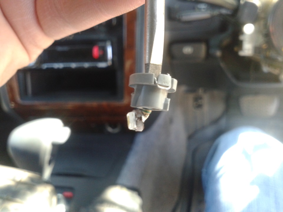

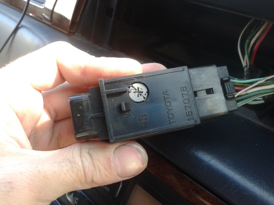

Собственно сама кнопка и язычек который надо отогнуть для ее извлечения…

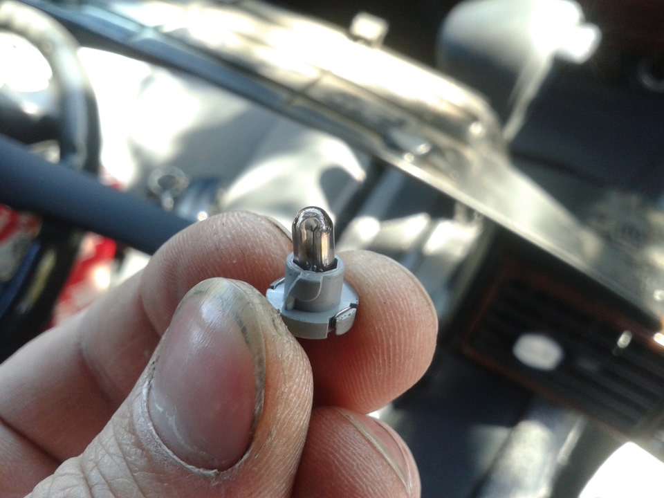

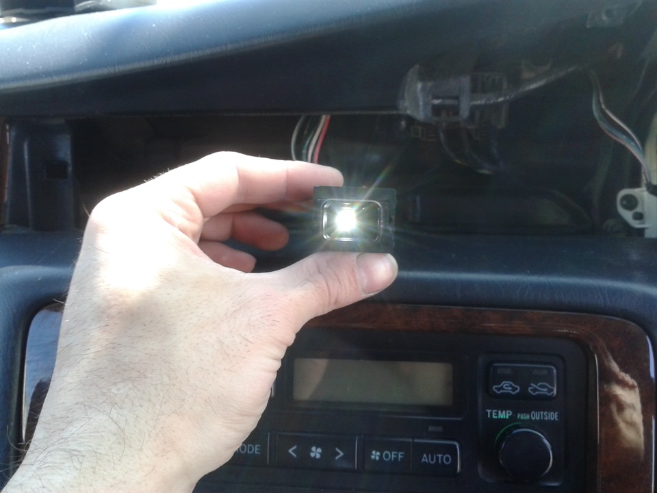

Ну с лампочкой все понятно…
А вот лампочки то нет такой(((( пешком далеко до магазина да и не работают они 9-го((((

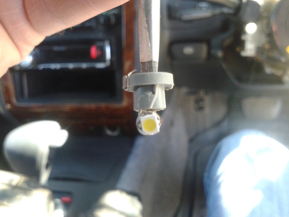

Пришлось использовать оставшийся от подсветки климата диод загнув его в нужном направлении
Результат радует

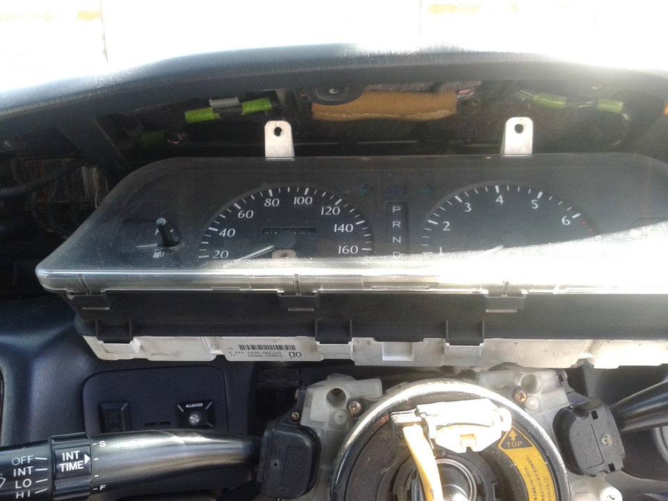

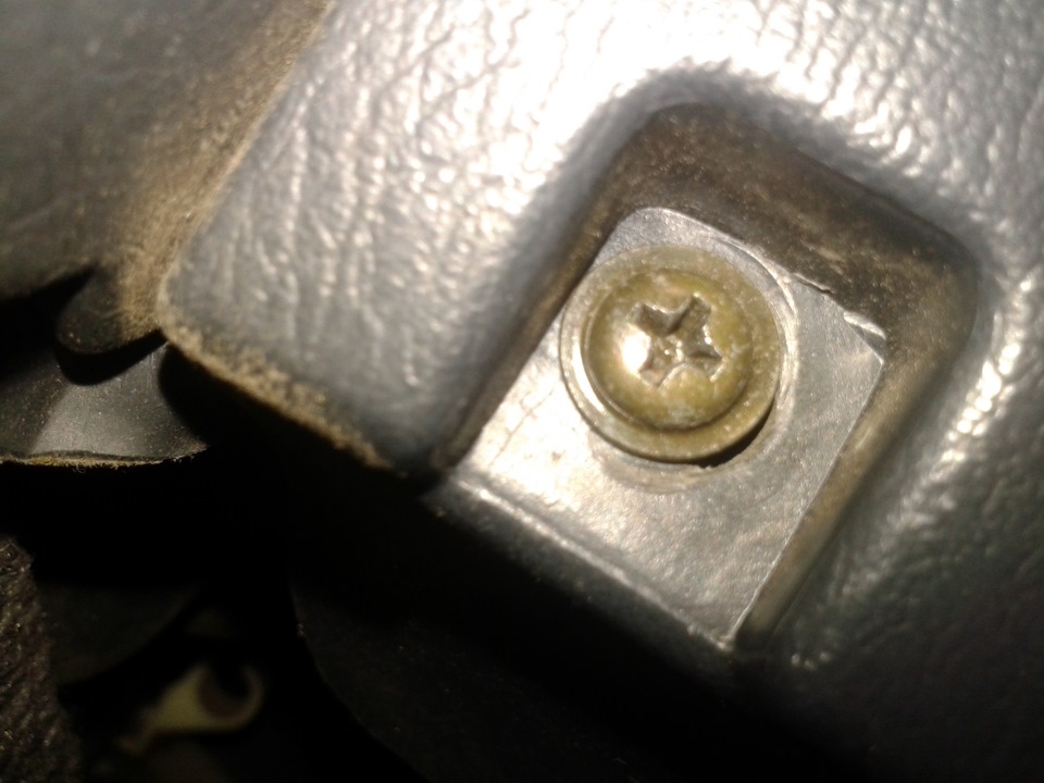

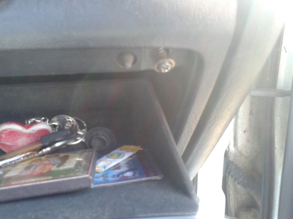

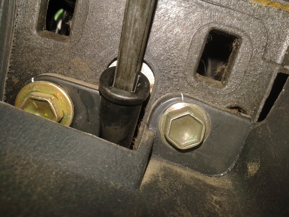

Далее находим все болты которые имеют отношение к панели и по порядку их откручиваем

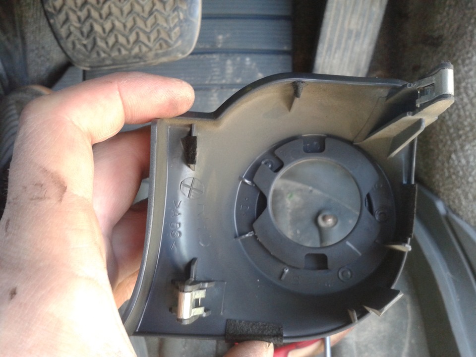

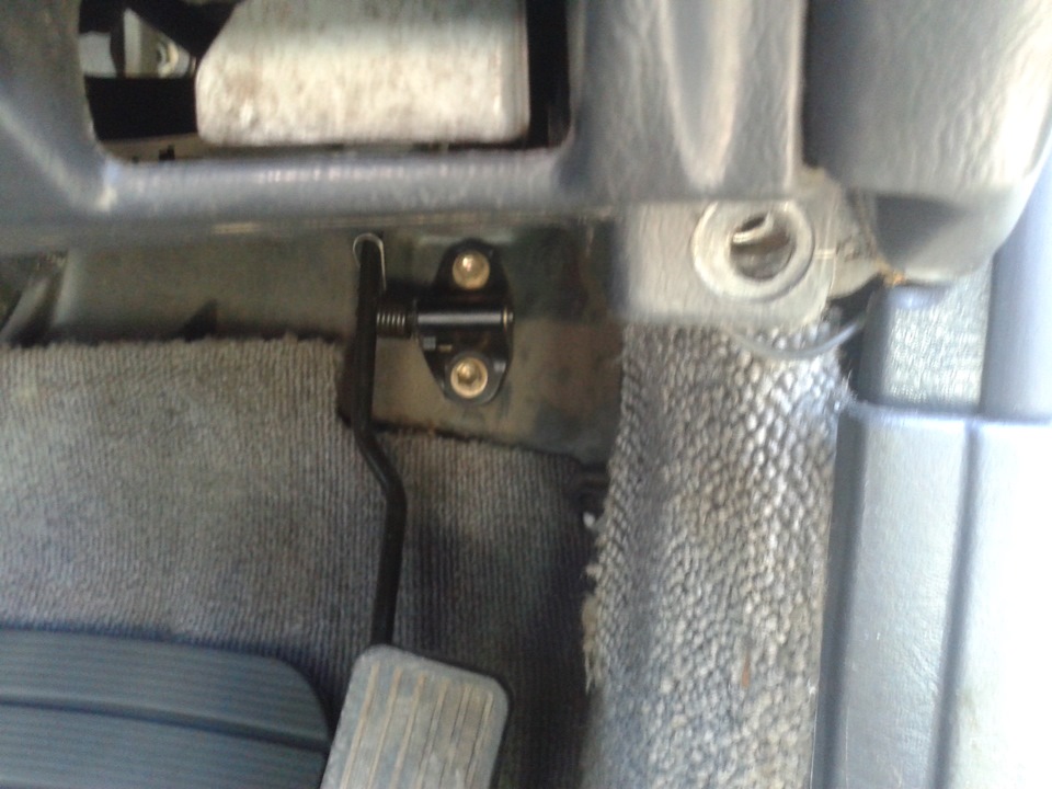

Снимаем правую часть пластика под панелью

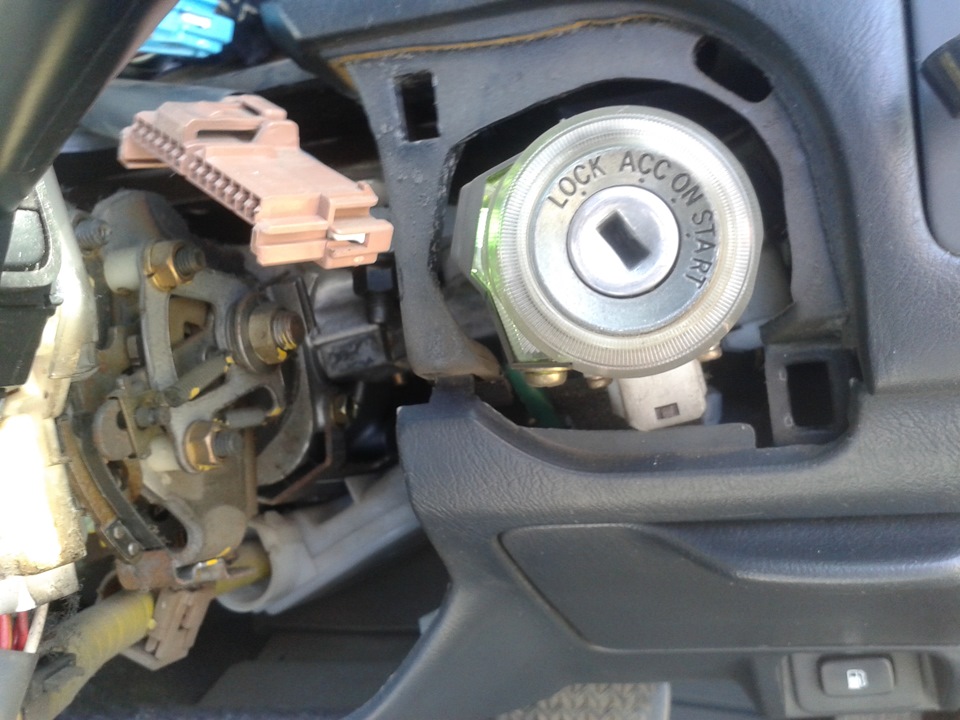

Мать моя женщина и это ещё и обратно собрать надо? Кстати последний болт под панелью находится под верхней левой решеткой воздуховода колорый дует на боковое левое стекло…

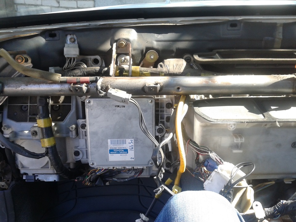

Кстати рулевую колонку нужно было просто ослабить на фото она у меня висит на одном из дальних болтов который просто ослаблен. А руль в обще можно было не снымать А когда все болты откручены панель нужно просто с силой дернуть на себя… и вуаля)))))
