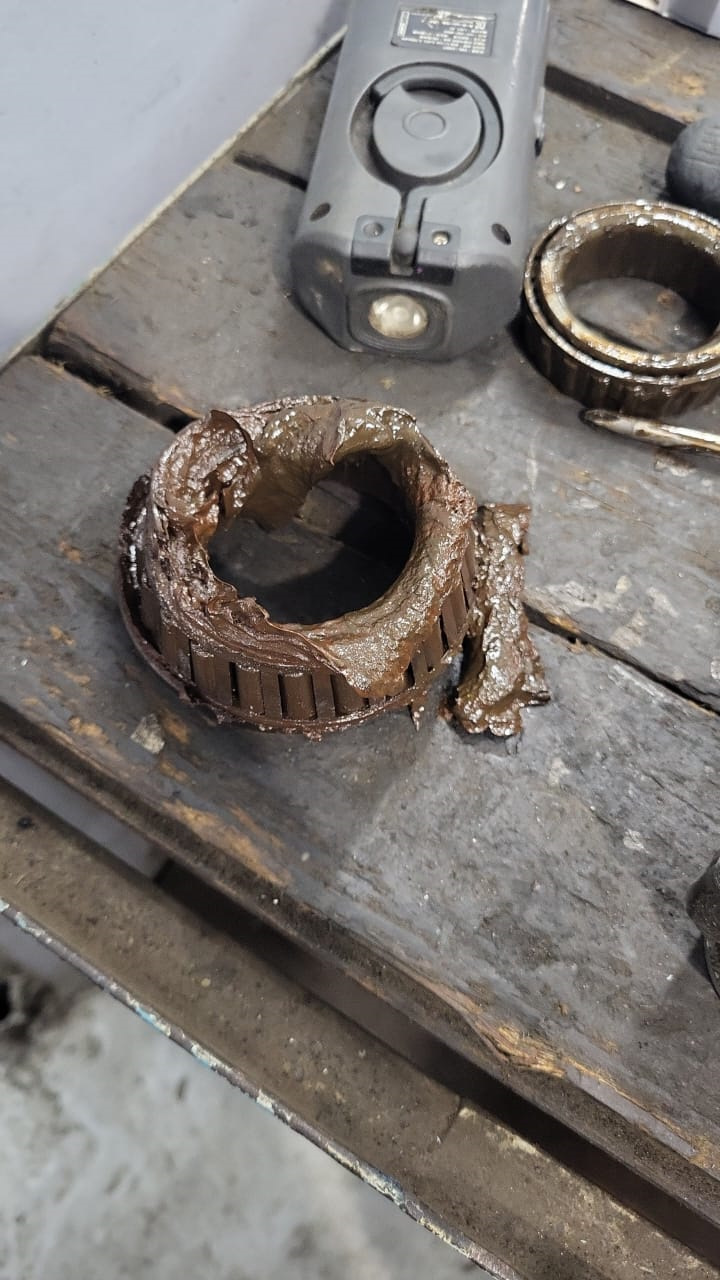

Всем привет, пост появился благодаря тому, что я наткнулся на кучу бумажек (заказ-нарядов), за июль-сентябрь, и решил, а че стесняться…))
В общем началось все с того, что я решил попробовать обслужить машину в другом сервисе, по совету товарища, т.к. там работают толковые мастера и толковые менеджеры, забегая вперед так все и получилось…
А решил я это, из-за того, что приезжал в место где всегда обслуживался с одной и той же проблемой 3 (три Карл!) раза, и всегда был ответ, машина в идеале, че ты пристал. При этом, заднее правое колесо в правых поворотах, издавало скрежет, явно намекая что не все хорошо, но диагносты ничего найти не могли…
По итогу визита в новое для машины место, результат только по обозначенной проблеме — дичайший люфт в правой задней ступице, такой, что тормозной диск в повороте "долетал" до ступицы, мертвый ступичный подшипник…
Все само собой поменяли на новое, собрали и я поехал куда-то отдыхать, но пожелание от менеджера нового сервиса было, заехать потом как-нибудь на полную диагностику, на что я согласился, так как люблю когда все работает как положено и не люблю неожиданностей.
В общем по возвращении с отдыха, привез машину на диагностику, оставил и вообще не удивился…
— три оставшиеся ступичных подшипника так же в гавно (не мудрено, по воде езжу много)
— фетры под замену, ну и хорошо бы глянуть в сам передний мост
— сайлентблоки (все!) передних лыж оторваны — тут удивился, меняли их все на НОВЫЕ 1,5 месяца назад в прошлом сервисе
— пыльник рулевого вала (тот что в щите переднем) практически вышел из чата, был кем-то заботливо "восстановлен"
— По мосту по итогу, переборка короче, список ниже

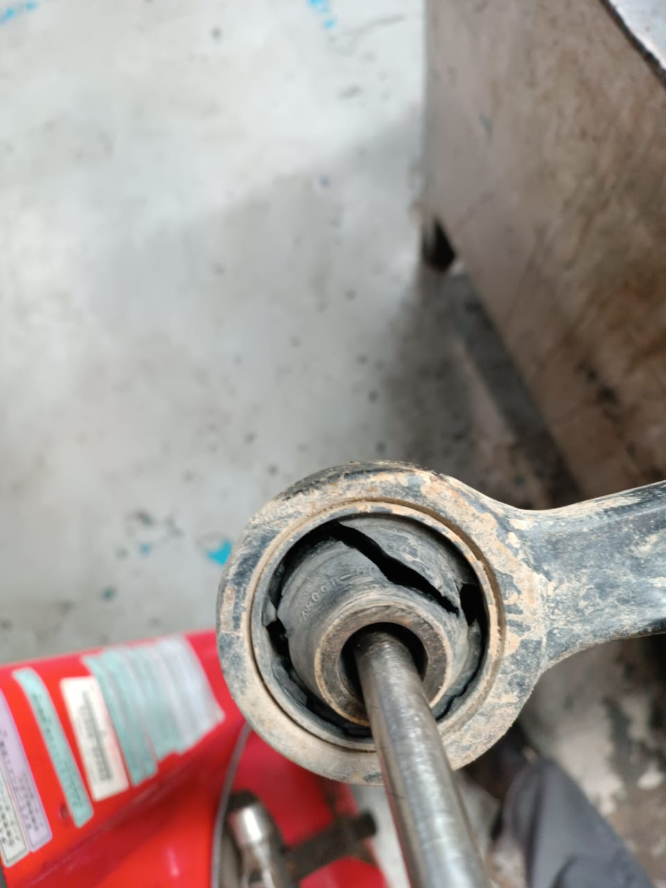

что касается сайлентов передних лыж, по горячим следам выяснилось следующее:
1) когда их меняли в прошлом сервисе, был выходной и вместо того, чтобы купить оригинальные сайленты, решили не ждать и "сэкономить" мне денег и воткнули из наличия, Сяо-ляо за 3 копейки, даже не спросив, а хочу ли я это пихать в свою машину, при том, что там все знают, что в моем случае ставится или оригинал или очень хороший заменитель
2) криворукий мастер поставил эти самые сайленты не так, как положено по мануал и как итог, они очень быстро оторвались.

Как можно не заметить что ступица болтается ?
Ступицу на замену ищи либо токарям на восстановление.
Если много ездишь по воде — делай пневмоподпор ступиц и чулков, правильно отрегулированные ступицы жить начинают на порядок дольше.
С сайлентами все проще, косорукие мудаки затянули их на вывешенной подвеске. Даже Китай так быстро не рвется

С сайлентами все так как вы и написали+поставили их не правильно относительно их оси
До установки подпора даже при езде по лайту пару раз в год ступицы колол. После установки несколько лет не трогал и это при 42х колесах и постоянном бездоре

На первом фото, в ступице следы кернения под внешнюю обойму подшипника? Ступицу не стали менять?
поменяли ступицу в сборе как раз из за этого
Смазку какую используете для подшипников ступиц? Я в последнее время водостойкую RUBIN использую.
