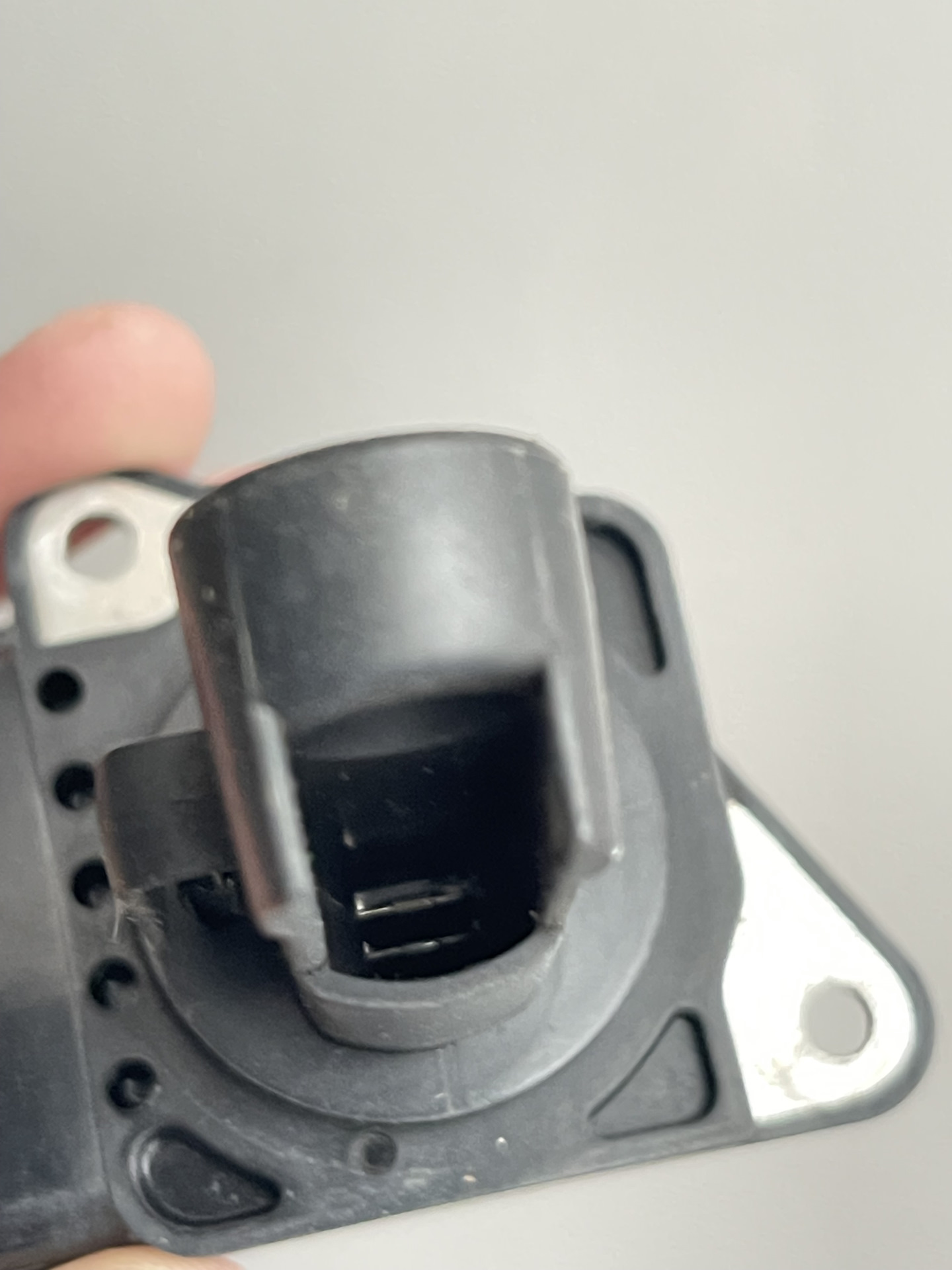

Ну точно не карбклинером чистить, самое гуманное это спирт.
Все нормально. Мыли раньше и моют карбом. ничего ему не будет. Уже годами все проверено

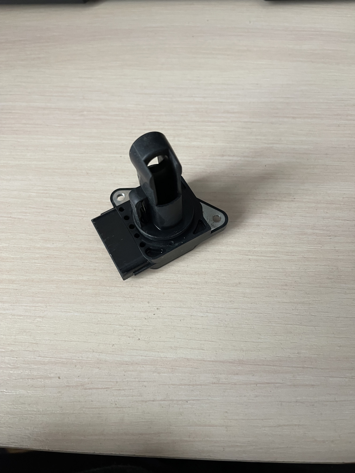

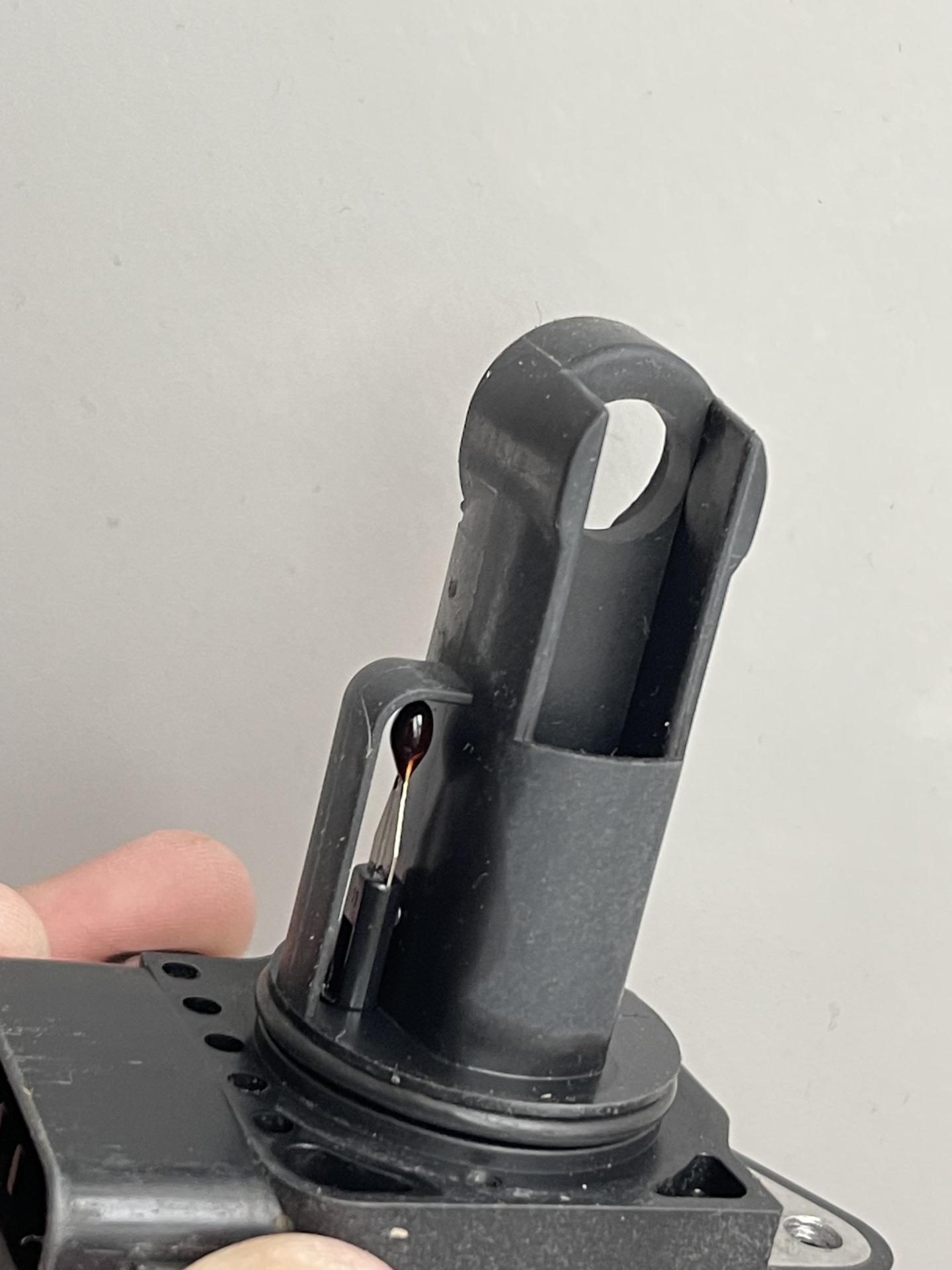

Здравствуй 🤝 а что она дает чистка ДМРВ
Служит для расчёта количества воздуха поступающего в двигатель
Да это я понимаю, а симптомы какие что его чистить нужно?
Да у всех по разному, обороты ХХ плавают, расход увеличивается, тяга при разгоне пропадает. Но лучше просто для профилактики периодически чистить и всё, не долгое же дело. 😁
Понял, спасибо
