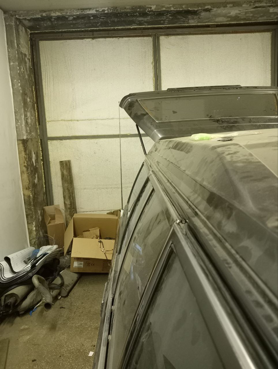

Начнем с предыстории.

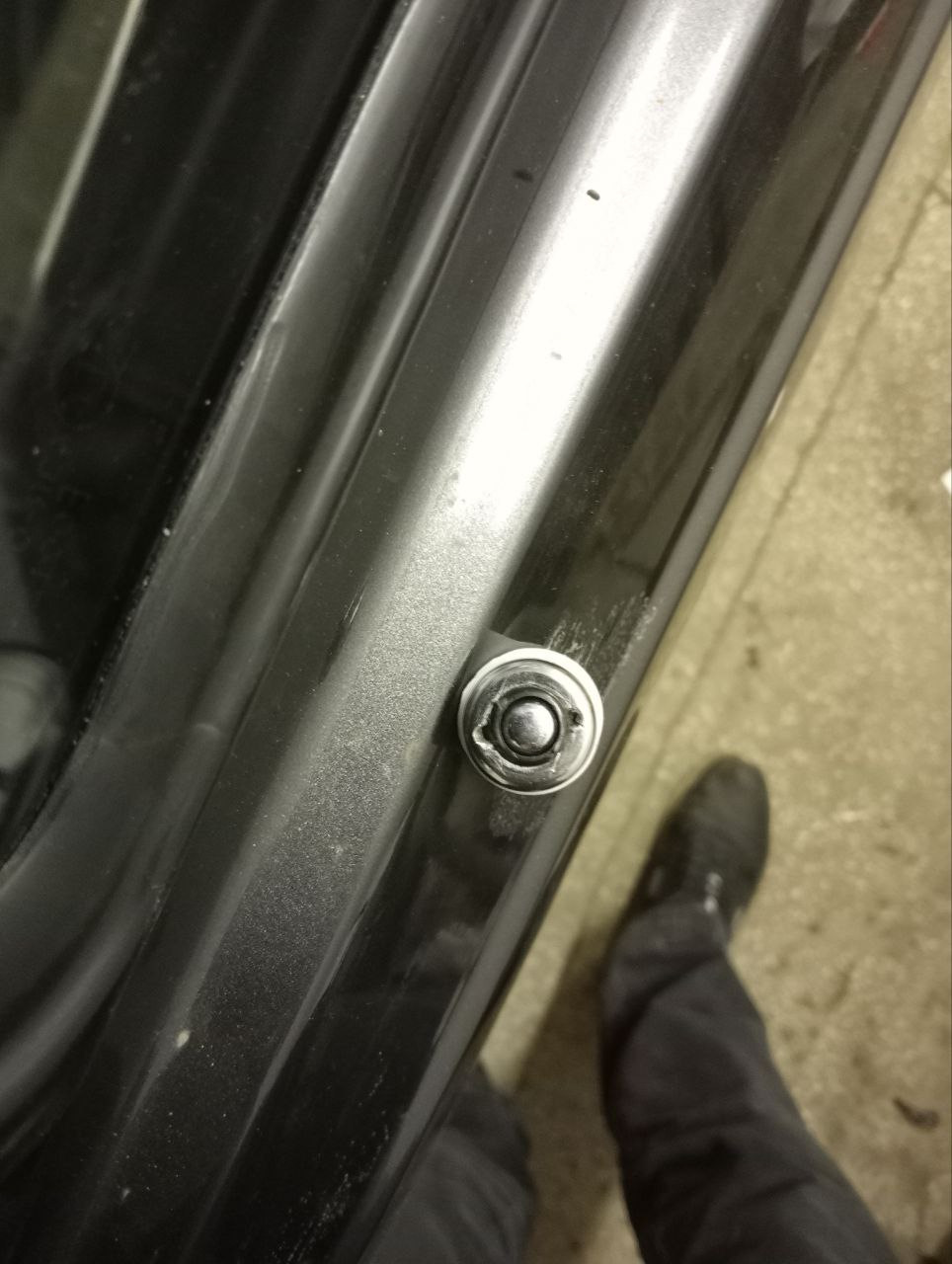

Изначально по истории автомобиля, на заднем крыле не устанавливалась боковая антенна, она появилась в следствии, так полагаю, в процессе эксплуатации автомобиля или где то на просторах Японии, или у предыдущего собственника.
К нам авто попал уже с ней.
При покраске автомобиля, были сомнения по тому поводу, оставлять ее, или нет. но как то так сложилось, что ее оставили.

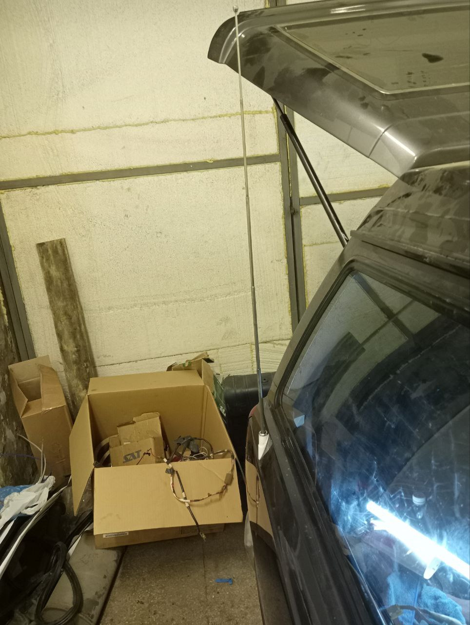

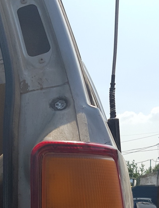

Предыдущая антенна была установлена от Mark gx70 Wagon, но уже со накрытым механизмом складывания и на её место была установлена какая то палка на пружине.
После покраски автомобиля, начался поиск антенны, которая болтон могла бы подойти, но поиски все заходили в тупик, а вариант избавиться от нее уже был просрочен.

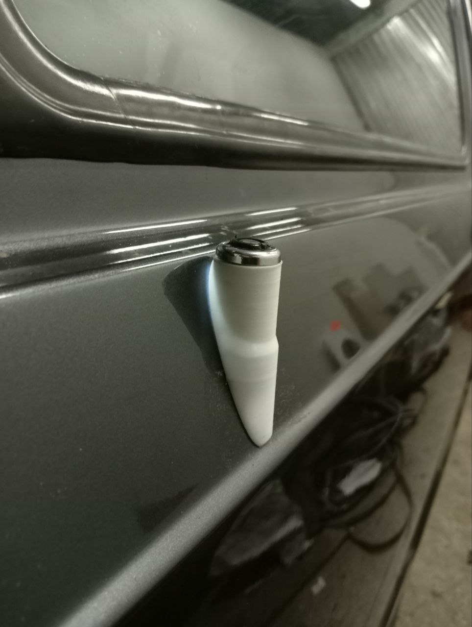

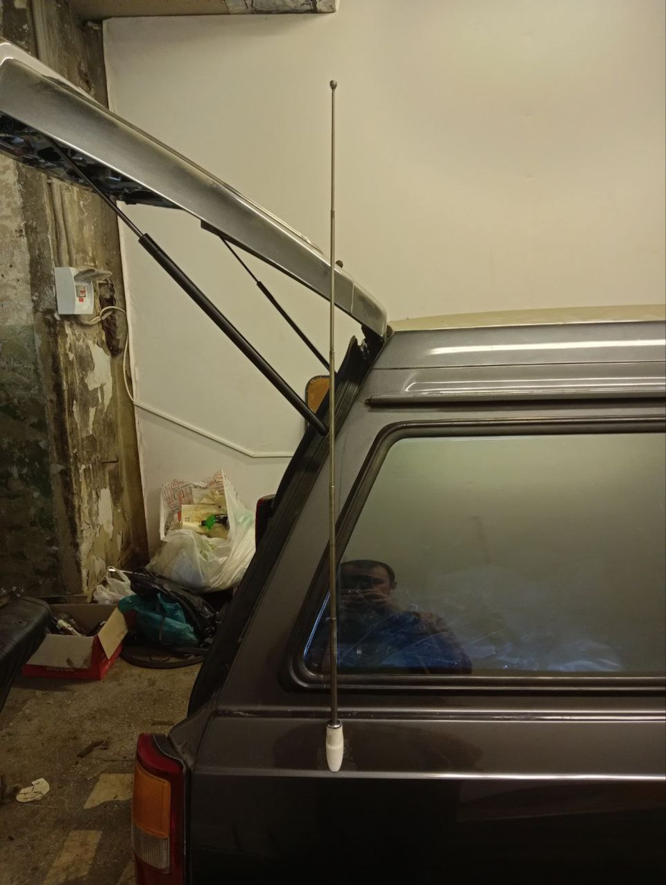

В итоге взял антенну от другого автомобиля, и пошел проектировать новый крепеж антенны под новые реалии.

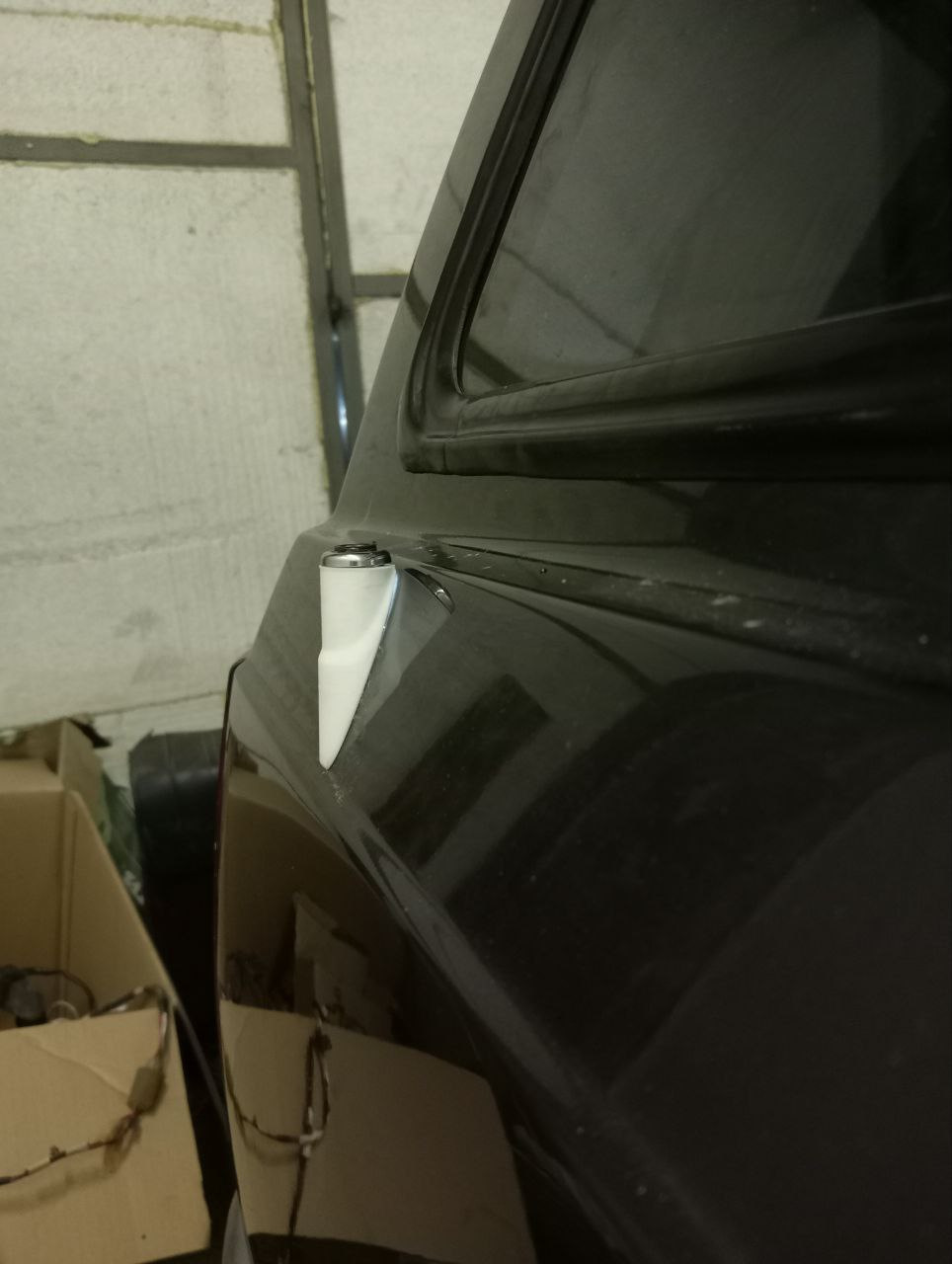

Пробник:

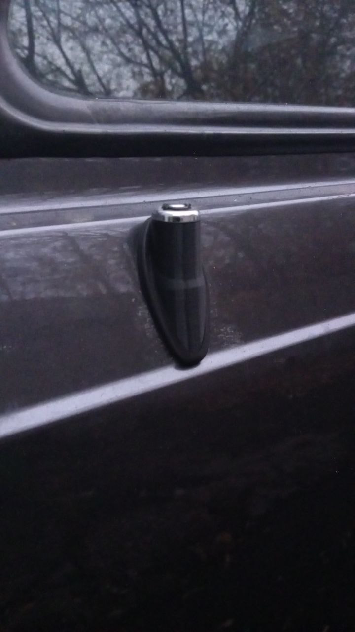

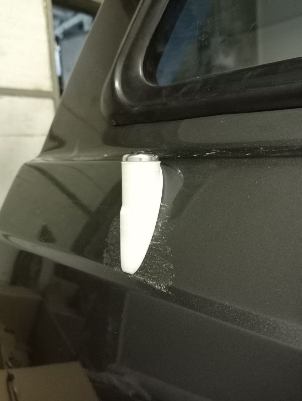

После небольших корректировок, был распечатан рабочий вариант
Форма изменилась, прилагаемая плоскость тоже, но уплотнительная резинка от марка подошла
Комментарии 6
А не проще от Калдины было поставить готовое решение? Думаю что подошло бы
190? смотрел. не подходит)
следи что бы протечек небыло иначе сгниет каран крыла
Я там предусмотрел слив))
покаж
Сделаю запись о багажнике, покажу)
