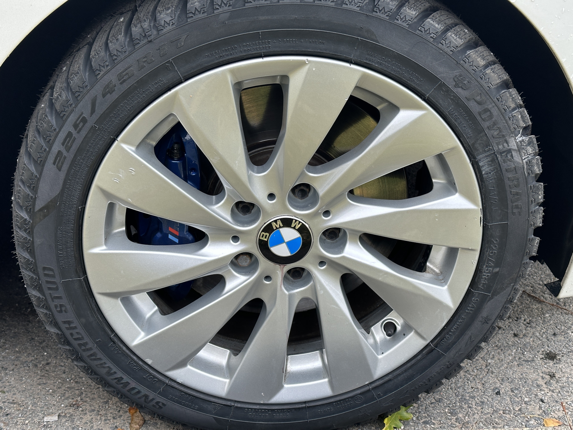

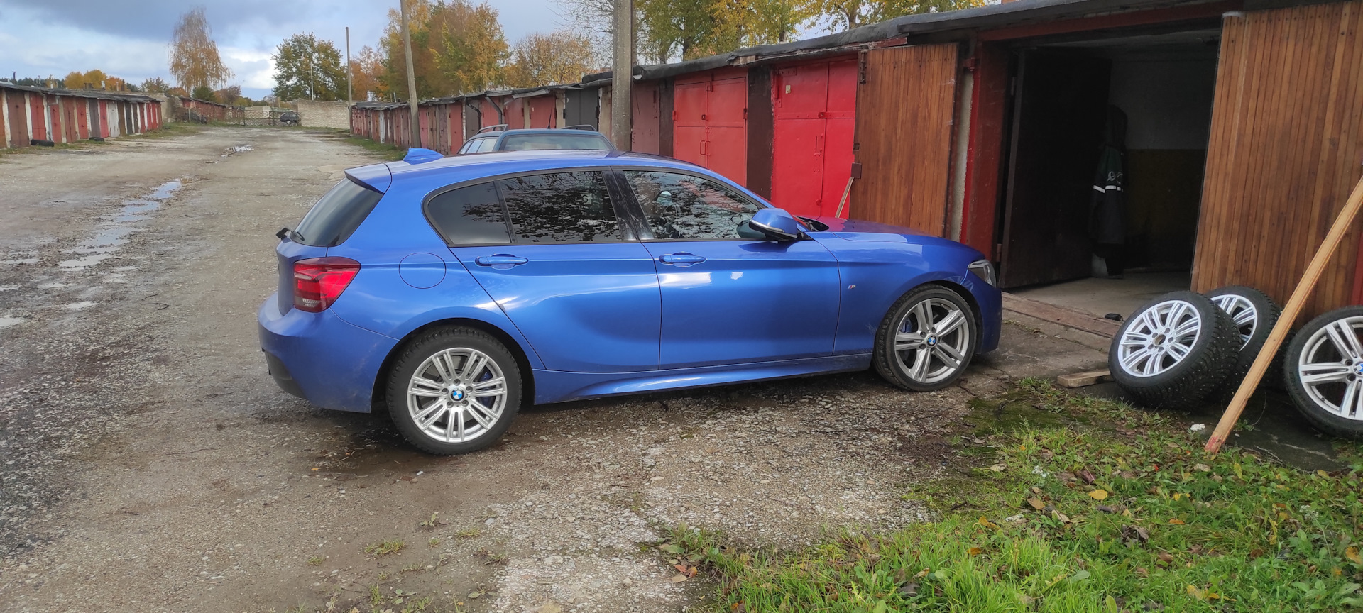

При покупке с машиной достались зимние колёс, 17" с более менее нормальной Хакапелитой 9. Ещё в сентябре, на всякий случай, отвёз их в шиномонтаж на проверку. 3 из четырёх перебалансировали, заодно попросил подписать какое куда. По прогнозу по ночам уже небольшой мороз, на работу я выезжаю рано, в 6:00 да и летний Мишлен при такой температуре уже совсем не держит. В общем, решено менять вчера, но было лень, перенес на сегодня. Приехал в гараж, задомкратил заднюю ось за подрамник, сразу оба колеса, выбрал из стопки задние, поставил. Снимаю переднее левое, а на двух оставшихся написано ПП, начинаю разбираться и они оказываются оба правые. Проверяю зад, всё правильно, стрелки совпадают. В общем, оказалось у меня три правых и одно левое колесо. Прикручиваю обратно переднее левое. Меняю переднее правое, загоняю машину в гараж, что-то трет. Чуть проехал по гаражам, трёт сильно. Думал 17" диски цепляются за М суппорта. Снял переднее колесо, задевает краем диска за амортизатор. Интересно, однако, стал плох думать про продавца, но зачем отдавать с машиной колеса, которые к ней не подходят? Проверяю второе колесо, параметры такие же, 8" ширина, вылет 53. Но как то же машина на них ездила? Снимаю заднее — вылет 43, ширина 7 ½". Ставлю его вперёд, всё хорошо, ничего не трёт. С другой стороны проделываю ту же процедуру. Машина на трёх зимних колесах, всё крутится, ничего не задевает, а четвертую покрышку нужно перевернуть. Еду в шиномонтаж, переворачиваю, везу в гараж, ставлю. Всё, эпопея закончена. На всякий случай проверил летние колеса, они тоже разноширокие, и тоже с одинаковой резиной. На зимних колёсах вид, конечно, унылый.

Коллега, ситуация один в один как и у меня. При покупке достался аналогичный зимний комплект колёс. Диски разноширы, а резина с одинаковыми параметрами. Ну я и зарядил на заднюю ось те колёса, где остаток протектора бодрее. В итоге начало тереть и передние колёса клинануло о стойки амортизаторов, пришлось в экстренном порядке перекидывать, так как пол паркинга перекрыл 🤦🏼♂️
Меня больше три правых колеса удивили и ведь ездил так предыдущий владелец. А то что поставил не туда — хороший урок на будущее, нужно быть внимательнее.
