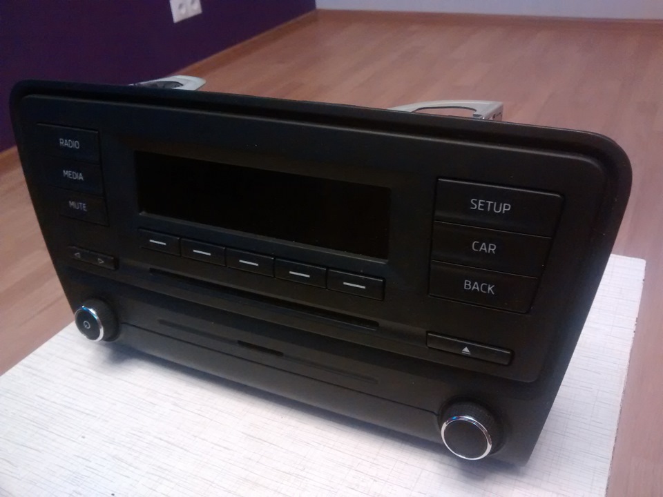

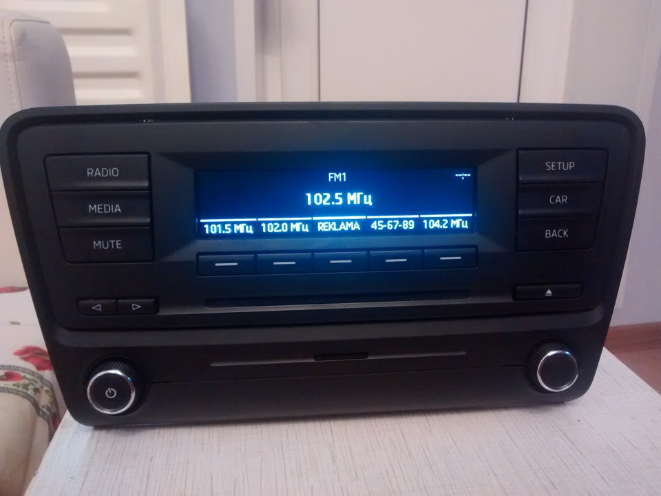

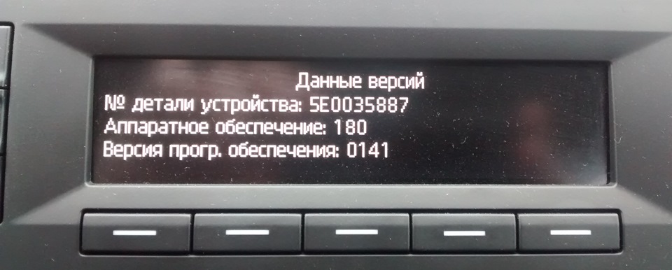

Второй — по счёту, не SWING NEW, а кнопочный, который шёл на машинах до 2015 модельного года. Такой же, который сейчас стоит у меня в машине.
Объясню для чего. Менять магнитолу в машине на сенсорный swing new или другие сенсорные варианты я не планирую и считаю что кнопочный старый swing с точки зрения эргономики всё же лучше, чем сенсорные магнитолы (есть тактильный отклик от кнопок, не заляпывается и не зацарапывается экран, ну и т.д.) — субъективно для меня.
А купил я второй для того, чтобы встроить линейные выходы и REMOTE для подключения внешнего усилителя.
Процедура эта не такая простая (в будущих записях опишу почему) и потребует времени и сил. Поэтому чтобы не спешить и не ездить без музыки, решил купить за недорого второй свинг для экспериментов у TATARUN.

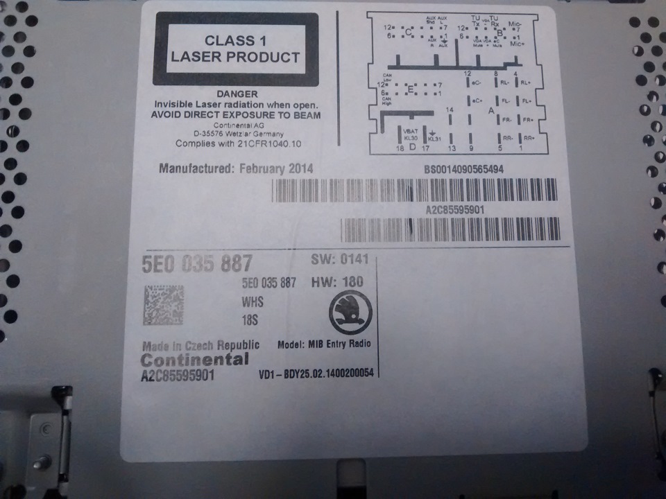

Аппаратная ревизия и версия прошивки как и в моем свинге в машине. Это хорошо, что нет аппаратных отличий.

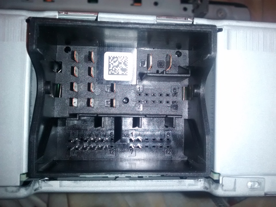

Для включения свинга вне машины достаточно подать питание на клеммы 17-18. Магнитола включается и работает так же, как работает в машине при выключенном зажигании и выключенных габаритах.

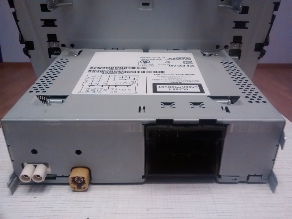

По правде, свинг этот я уже разобрал и элементную базу посмотрел. Если кому-то интересно, сделаю об этом запись.
