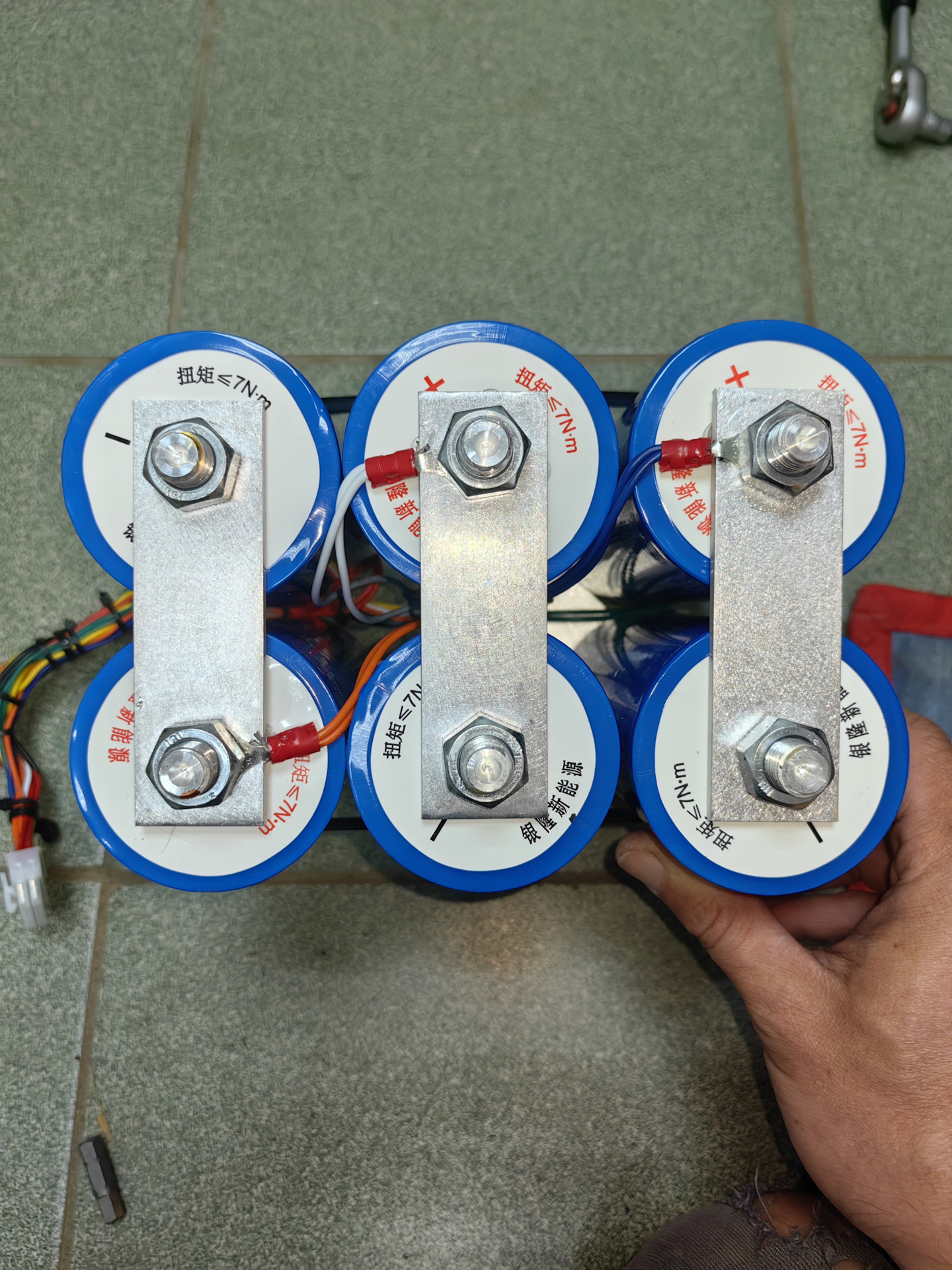

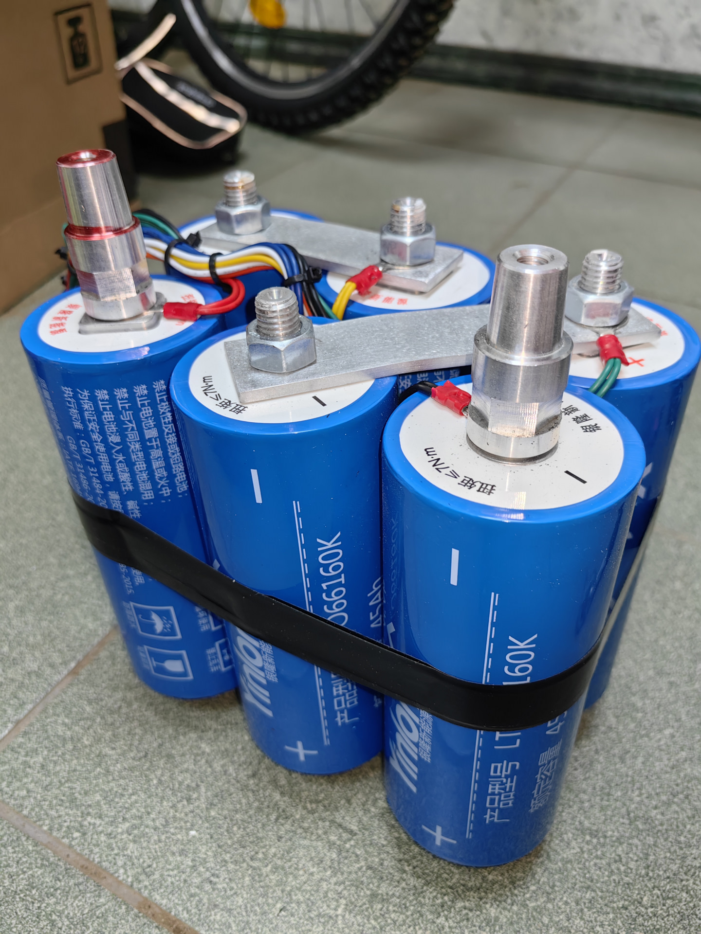

Продолжаю собирать детальки для модернизации. На этот раз — новое питание для дижма: литий-титанат. Выбрал банки на 45Ач, подобрали максимально одинаковые и емкие, отбалансировали зарядили:

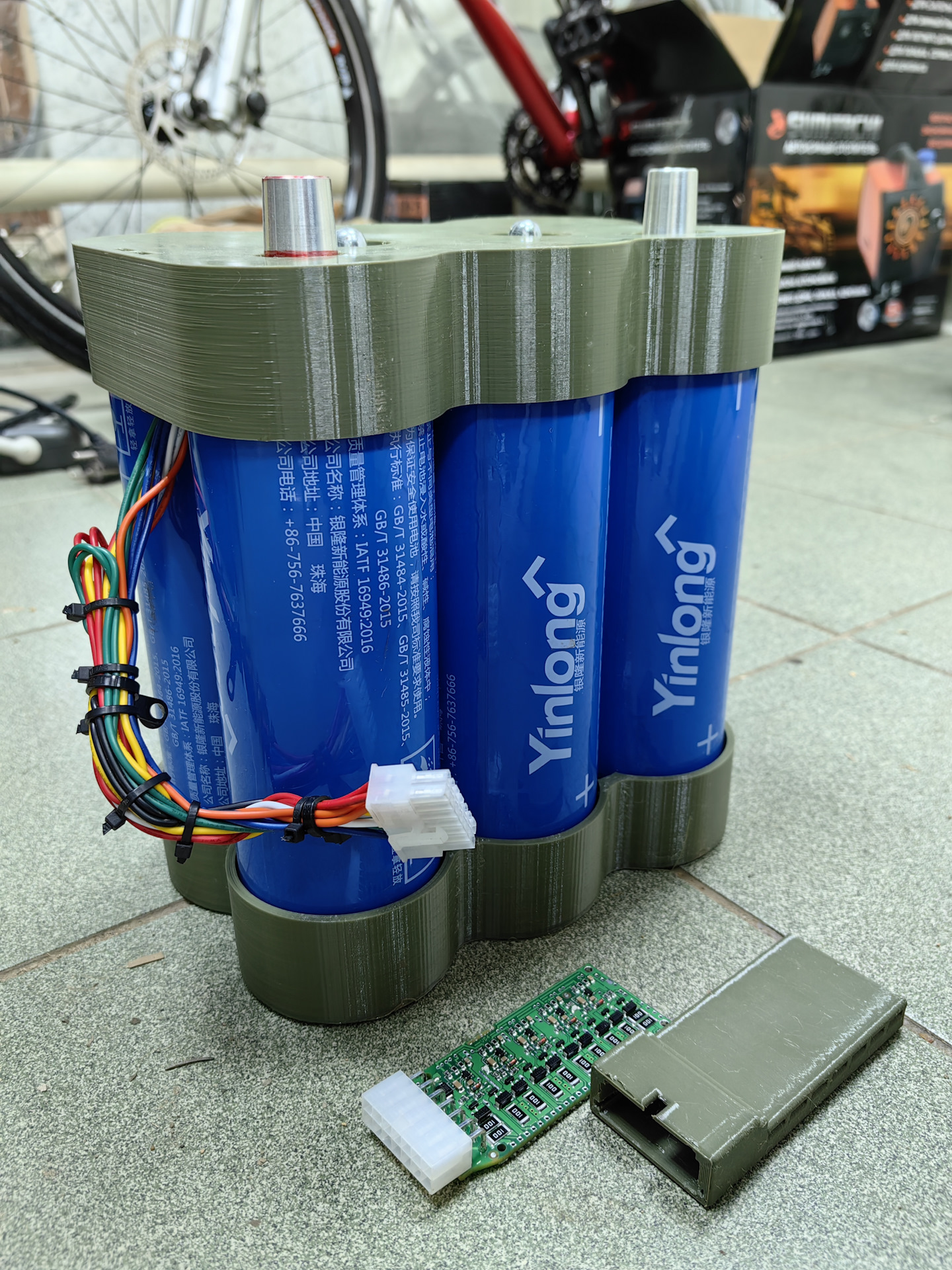

Были неурядицы с корпусом, привезли сперва не тот который заказал, но исправились — в итоге собрал себе готовую к действию батарею. Сборка несложная, результат вполне радует:

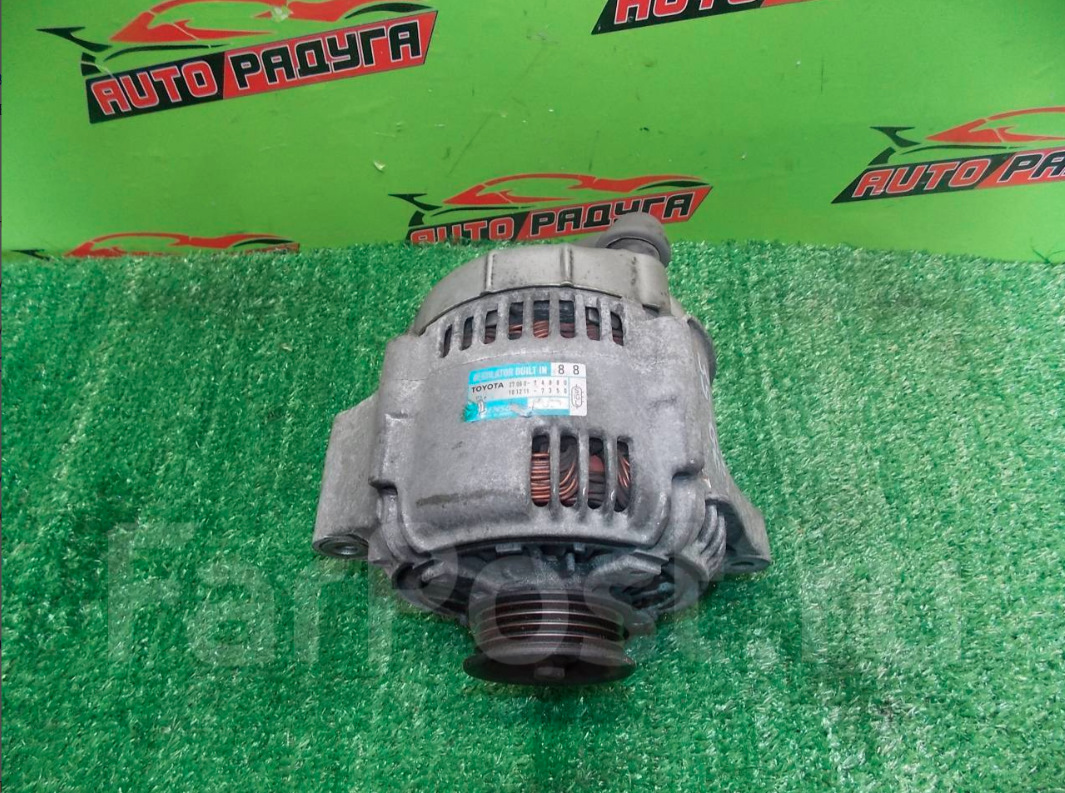

Попутно с фарпоста приехал чуть более мощный гена от Toyota Altezza 3S-GE SXE10 [2 706 074 880]

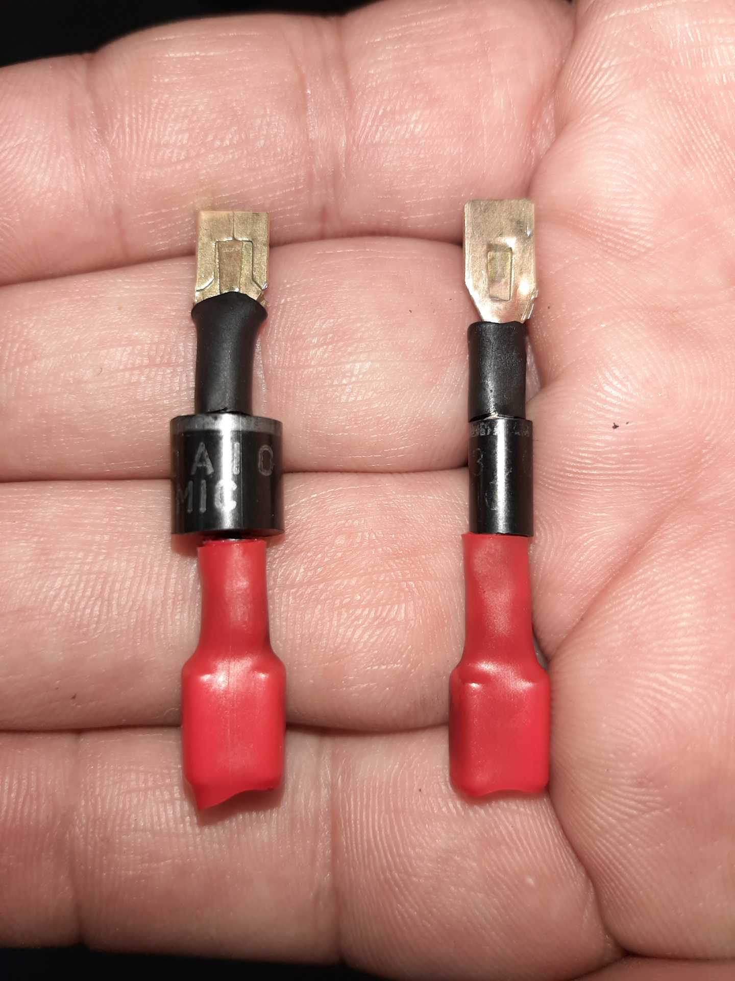

Осталось подумать, как правильно, стабильно и надежно эту гену заставить отдавать 14.8 вольт в сеть. Вариант с врезкой диода ненадежен — они горят заразы… Замена регулятора напряжения на подходящий видится более правильным решением, но какой можно купить что встанет болт он — нужна помощь…

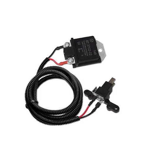

Присмотрел Энергомаш (ЩУ В-10, Г-3110,3302 на ген. 94.3701 (ан. 57.3702) арт. 67.3702-02), но не уверен что он в тавотный генератор встанет да и по большому счету не надо мне эти все переключения режимов, мне нужны стабильные 14.6-14.8 чтобы не ниже (не давать срабатывать циклам разряда на банках в холостую) и не выше (чтобы не спалить потребителей, мозги и светодиоды)…
Может кто то изготавливает регуляторы? Я бы приобрел!

Подпаиваешься к щеткам стандартным и норм.
Выносное лучше: в прохладе стоит, легко диагностировать, можно ехать и без него если сдохло.
а чем именно подпаяться то? Какой элемент взять?
На генераторе у тебя 2 щетки, отпаиваешь штатный регулятор от них и к щеткам припаиваешь выходы Ш и Б. Потом к Б заводишь провод на котором появляется + при включении зажигания. Само РР прочно крепишь на массу, ей нужна масса. И всё заработает.
Если загорится лампа на приборке, то надо чуть ещё поковырять схему. Ссылки на уазбуку, в разделе электрики всегда первой висит тема подключения генераторов. Ищешь свою и норм.

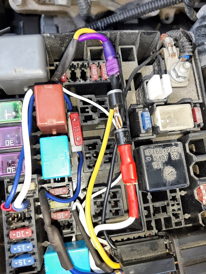

езжу с диодом в управляющей цепи уже 4 года, ничего не горит
цепь то управляющая. т.е. малоточная
Какой диод использовали?
да там все-равно какой, количество и тип придется подбирать, чтобы получить нужное напряжение на выходе
выпрямительные диоды дают в плюс 0.4-0.7 В на 1 шт, диод Шоттки 0.2-0.4 В, но это все приблизительно
я использовал китайские 10А10, но это не принципиально
у меня управляющая цепь с предохранителем, пред на 7.5 А, ну я по логике не стал меньше ставить )) и поставил 10-и амперные
хотя можно взять 1А или 3А, он же и за предохранитель будет
а цепь управляющая, ток маленький, там даже и пол-ампера то не будет
вот такие штуки (фото) собирал и экспериментировал
по итогам у меня каждый выпрямительный диод дает в плюс 0.4 В

у меня прыгает в нужных мне пределах, в основном из-за термокомпенсации … ну это Тойота )) так реле-регулятор работает
с преобразователем можно получить постоянное напряжение, но это зависит от того, как у вас работает РР
У меня сейчас тоже плавает, но в более низких пределах. По идее для такого аккумулятора нужен преобразователь, наверное, так как он сам отсекает заряд, если наелся. И сильноточный, так как токи заряда тоже высокие…
Диодами можно, но у народа вроде они частенько не вовремя подгорают. Нужно делать быстросменное решение и возить пару прозапас )

куда проще поэкспериментировать именно с управляющей цепью, там ничего сильнотокового не нужно, и гореть ничего не будет
а нужный вольтаж будет идти прям с генератора уже
и если туда (именно в управляющую цепь) ставить преобразователь таки (ну я так, чисто теоретизирую, сам так ни разу не делал), то можно его вывести в салон, и регулировать напряжение при необходимости
у меня так имитатор АКБ сделан
а диодов два, один на постоянку в одной цепи с предохранителем, второй по необходимости с кнопки из салона подключается
14.8 то мне не нужно, а вот в пределах 14-14.5 самое оно
так то с завода у меня в районе 13.5 в бортсети было (+/-), это мало, вот я до 14-14.5 и поднимал
можно и 14.5-14.9 сделать, добавить еще диод (они у меня на разъемах, добавить/убрать можно при желании)
дорасту до титаната — просто прицеплю еще диодик ))
а быстросъемное решение — именно разъемы (как на фото)
Видимо придется идти по пути диодов так же
да это не сложно и совсем не дорого )) только цепь соответствующую найти (диоды — от пяти рублей стоят)
мне то проще — есть на цепи предохранитель, в коробке под капотом
у вас тоже возможно есть — тогда совсем легко
а почему они у кого то там горели — для меня вообще загадка, нет там таких токов, чтоб они горели
Подозреваю что от плохой пайки, перегревов под капотами и прочего…
Диод вывести подальше в сухую теплую зону, наверное.
Вообще в инете встречал врезку диодов как раз в управляющую цепь… Но это делали прямо на регуляторе напряжения генератора, под капотом. а это скорее всего ошибочно, нужно уводить.
на регуляторе делали там, где нет внешней цепи контроля напряжения
типа на Ладах
сам диод никто из под капота не выводит — нет смысла мастырить длиннющие провода для вывода копеечного диода
да и паять там не обязательно, можно обжать
но мой личный опыт — установка диода в коробке предохранителей под капотом
и все, несколько лет уже стоит, поднял напругу до нужных мне величин, и никаких проблем
на фото несколько более сложная схема )) но я делал подключение второго диода через кнопку, поэтому тут чутка наворочено ))

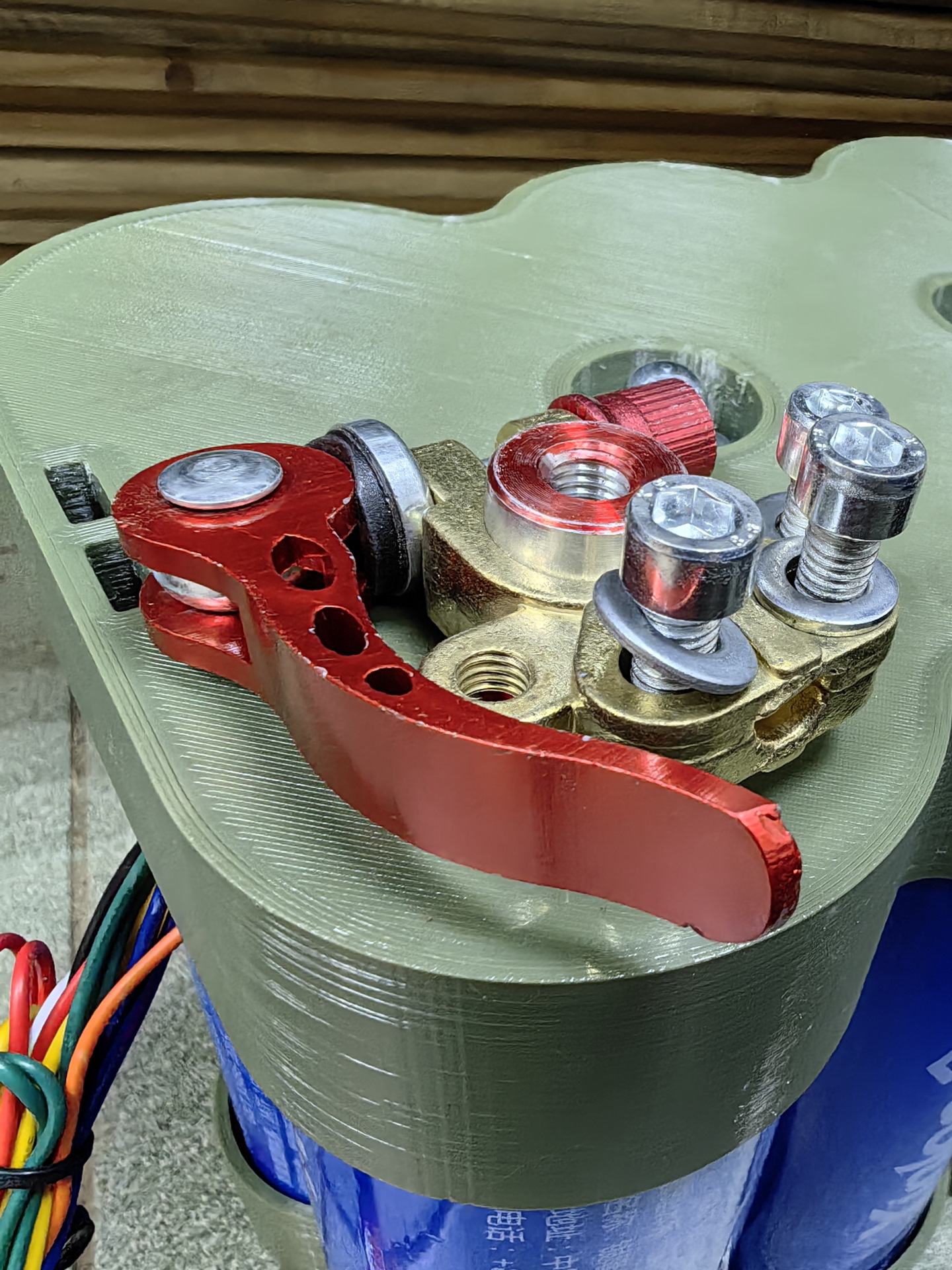

По высоте этот аккумулятор нормально встаёт в штатное место Джимни?
Ща, доберусь до гаража сделаю замеры. У меня правда сейчас уже нестандартное место — переделал поддон под Optima Yellow Top
SergKa
В общем высотой не влазит пока. Он 24см. Под капот лезет 23.
Видимо придется спилить мушки, то есть занизить клеммы… Но тож не разгуляться, ибо быстросъемы заготовил, а они высокие
Вывел шины вбок и прикрутил провода на гайки.
