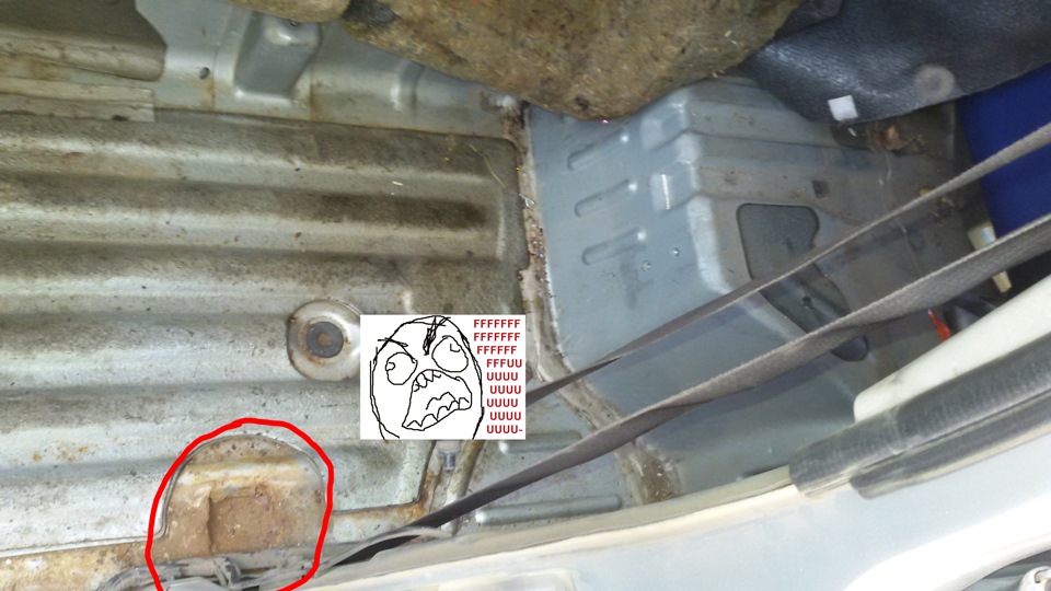

Привет друзья. С прошедшим вас праздником! Вчера конечно не обошлось без лесного шашлычинга, но сегодня то день свободный, не стал придаваться празднству и безделью и решил все таки заглянуть глубоко в жопу трекера дабы понять почему у меня накренилось водительское сидение. В общем то открутил три болта — четвертый как раз ходил ходуном, снял кресло и отогнул ковер и сразу стало понятно: крепление превратилось обратно в железную руду. Немогу передать своего огорчения этим фактом, это в добавок к порогам которые сгнили в труху. Япона мать.

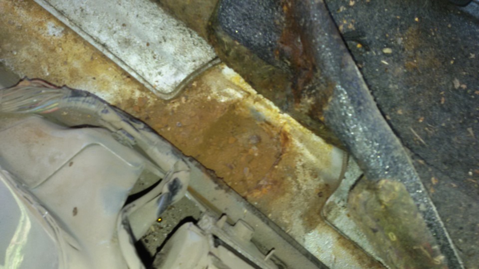

Поковыряв пальцем в железном песке я увидел маааленькую дырочку — прогнило насквозь. Тут явно требуется заплатка.
Скрепя сердце я решил снять весь ковер дабы посмотреть как в общем обстоят дела с коррозией меттала. Минут за 40 я разобрал полностью пол салона, включая все пластиковые накладки и задний поджопник (креслом это устройство назвать не поворачивается язык) Ну тут я успокоился — довольно бодрый вид в целом. Обработать и будет гуд.
Сперва не мог взять в толк какого ху сгнило именно там, потом понял — крепление то ниже уровня пола, т.е. сырость скапливалась.
Кстати под ковром есть какаято войлочная подкладка — чтобы мягче было под ногами типа, так вот она сырая вся видно после зимы, так что вовремя ее отогнул — оставил пока так сушиться. Вторую половину салона не разбирал — есть на это маленькая причина. У меня в подлокотнике стоит противоугонная мандула, неизвестного мне устройства, она размыкает мозг каким то образом блокируя селектор акпп и зажигание. Как то я ее залил случайно и у меня начал троить двигатель. В связи с этим подлокотник я трогать сцу боюсь, по этому разберусь слева. а потом справа. Тем более что справа нечего не беспокоит вроде, и туда надо одну делать обшивки еще прикупить вместо раздолбанной (порог правой задней двери) Так как снять ковер я полностью не могу, почищу его какой нибудь реактивной химией и дам просохнуть. После чего только резиновые ковры, все эти тряпки в топку. Такие вот пироги )

Тут есть такой усилитель, копируй артикул и ищи в магазинах) по моему региону 2255-2587 рублей стоит, свой лонжерон там же нашел)
Странная штука, его в стоке нет чтоли? как кресло поверх ставить оно же выше будет получается?
точняк, у тебя же сзади прогнила, а тут только передняя, странно, что на схеме ничего не нарисовано, может она штампуется с полом?
У меня было хуже под ногами водителя. Отскоблил от "ковролана" войлок, обработал антикором, потом на антикор сплэн-10ку. Вроде как работает связка. Просыхает быстро
преобразователем ржавчины не обрабатывал?
Обрабатывал.

Мдп не приятно, но и не критично, сварка все исправит :)
я думал будет хуже когда разбирал салон
без подготовки от ржавчины время взяло свое :(
да, причем предыдущий хозяин ездил исключительно с тряпочными коврами в несколько слоев, а тут место самое низкое вот и прогнило.
Да дело я думаю не к коврах, а в своевременной уборке и сушки салона :). Что бы вода в салоне не скапливалась нужно зимой влаговпитывающие ковры класть или на крейний случай газету. Ну а самое главное вовремя их убирать что бы не создавать "газетную" кашку в ногах ;)
Машина старая уже. Сидушка качалась давно
Печально и не приятно ((
Свою надо вскрыть, вчера весь день открытая стояла сушилась. После зимы под ногами мокро было
Ну это не сложно в принципе. У меня 40 минут на пол салона ушло.
