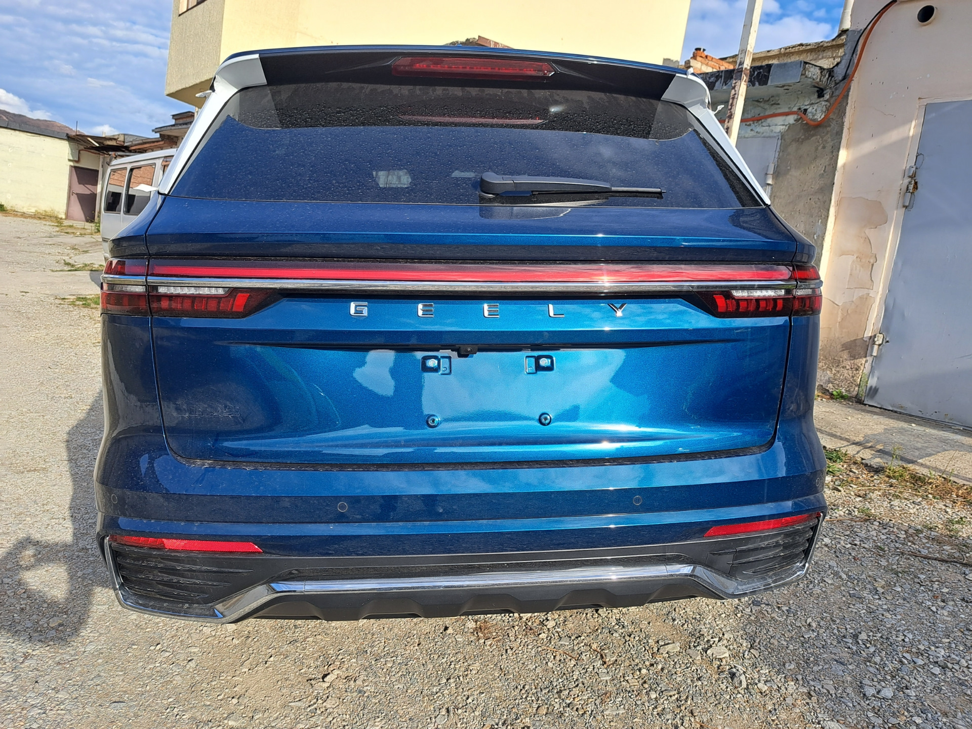

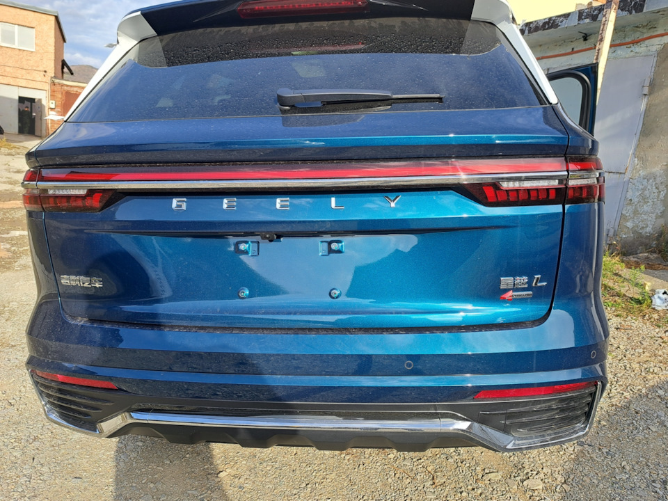

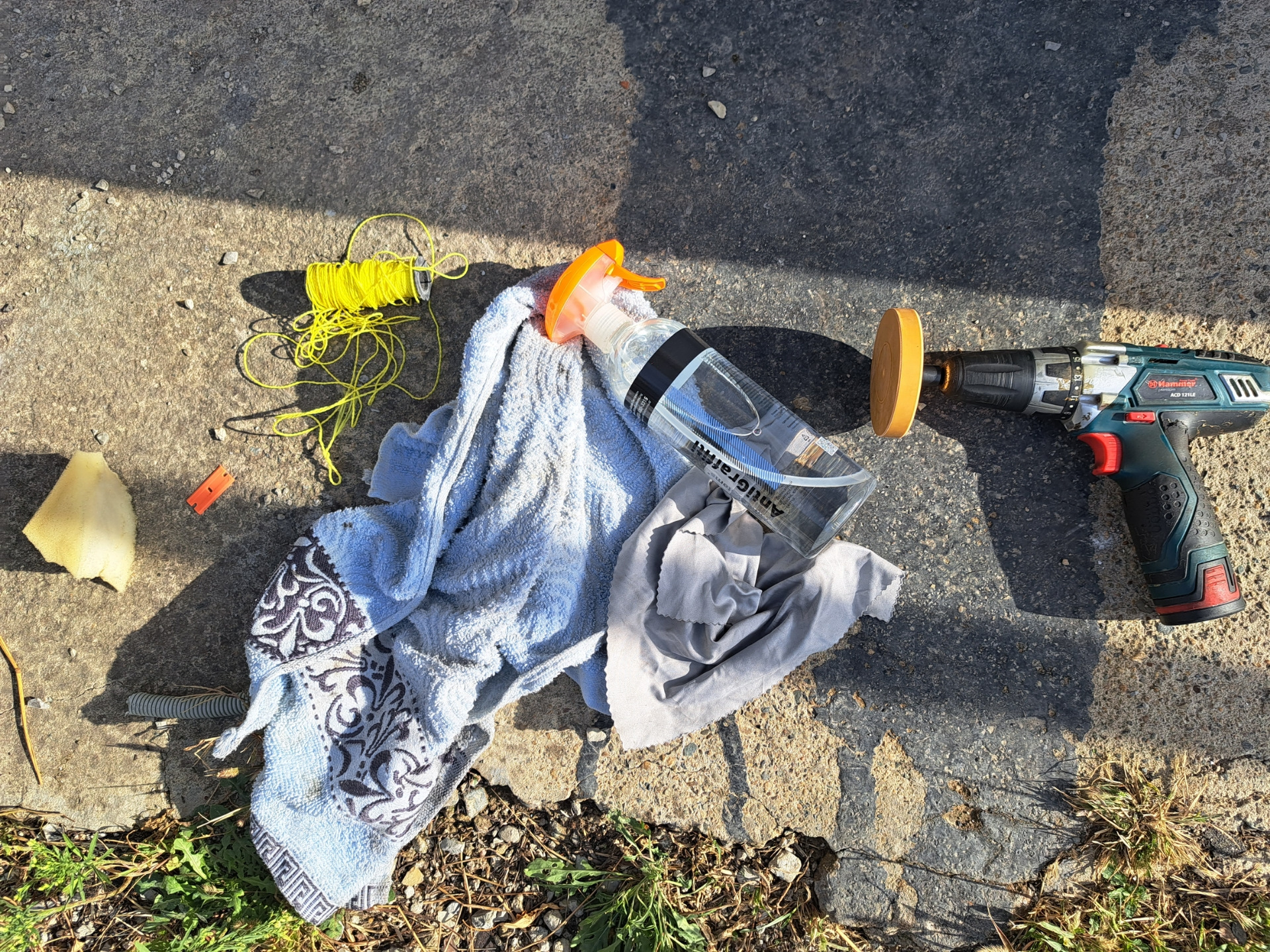

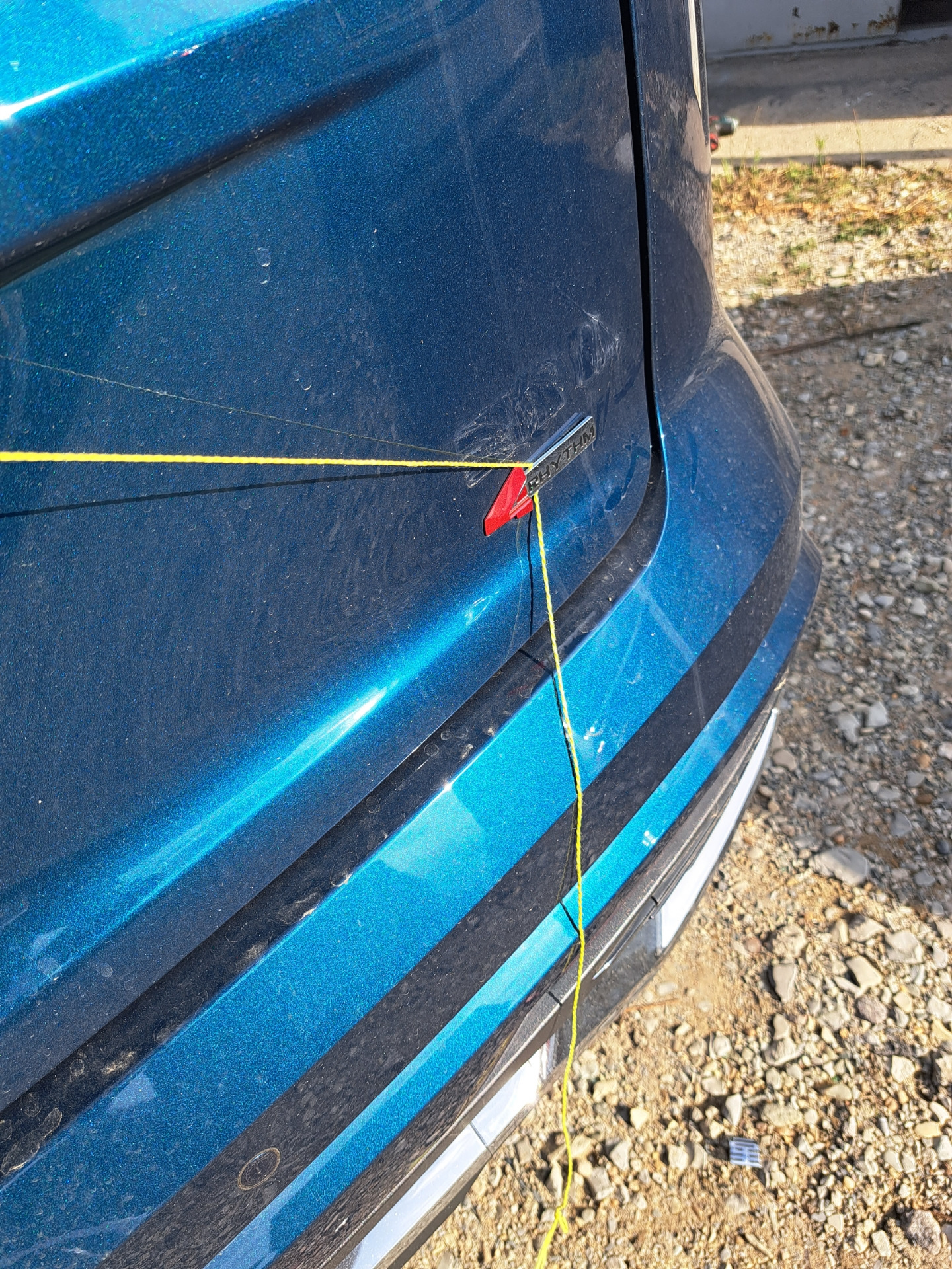

Первый авто с которого захотелось что то убрать, без шильдиков по мне симпатичнее смотреться. Приготовил всё что нашёл, круг для удаления 2х стороннего скотча, анти графити от Шайн Систем, но нужно было только капроновая нитка)))) или можно заменить рыболовной леской. Удалилось легко, не надо протирать место на сухую, обязательно уберите грязь автомойкой. Только потом удалить остатки, если они есть.

Так реально лучше)
Я думаю оставить иероглифы и поставить квадратный номер сзади (А1). Будет не как всех, насколько это возможно :)
А я бы оставил иероглифы. С ними прикольно.

Но я просто рукой их оторвал, без всяких нитей и никаких следов не осталось
по хорошему если на солнце нагреется, то должно легко отойти и без следов.
на крайняк можно феном погреть

Всегда настораживают багажники без надписей… выглядит как бита и перекрашена :)

Я согласен с комментарием. Теперь сразу видно, что жопа сильно бита ниже шильды GEELY.
Сразу видно что сильно бита? Что за бред. Пост про снятие шильд, а не дтп. Дтп не было!
Видно же, что крышка ниже шильд GEELY сильно бита.
Даже краска бликует.
Я того комментатора поддержал
Ты или юморист, или тупой. Без смайлов не понятно. Может не понял что это не тугела
Скорее тупой…
