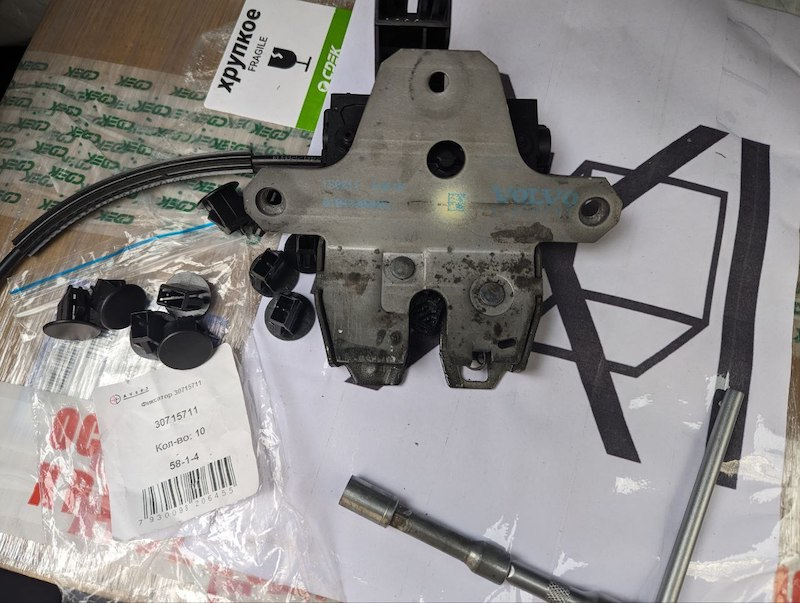

С момента покупки, то работал, то не работал замок багажника, продавец пенял на проводку.
Начал разбираться, не работает именно в замке. Загуглил, я не первый кто с таким сталкивался. Очередная боляка?! :)
Решил искать новый замок, смысл покупать БУ "больной" замок🤪. Ремонтировать, как например это делал MrSTAFEY влом. Вроде как подходят замки от "форда" + куча дублей за недорого, но выяснилось что нет возможности подключить тросик замка что бы открывать багажник ключом.
Случайно нашел новый замок, за сущие копейки.
Замена элементарная: скинуть обшивку крышки багажника(обломал почти все пистоны), открутить 3 болта замка, 2 болта личинки замка, переставить тросик нового замка на старую личинку. Все.
В результате все работает, нервы сбережены
Запчасти:
1. Замок багажника: 30799476 3900р
2. Клипса AVERS 3541113 10шт 150р
ЗЫ Вообще, рекомендую всякую мелочевку(пистоны, болтики гаечки и тп) AVERS
