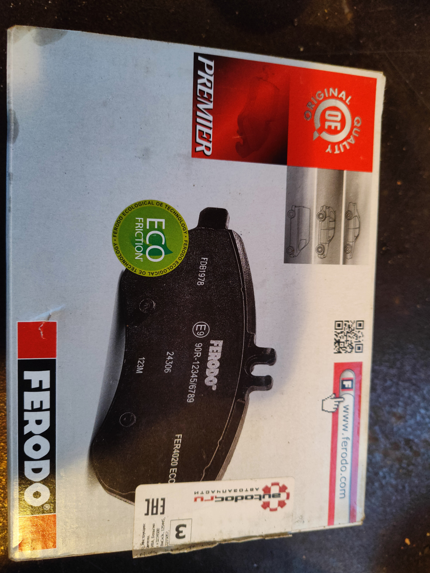

Поменял колодки сзади на 44000, поставил Ferodo. Замена не сложная, вся инфа есть в интернетах. Родные колодки нравились как тормозят, нет индикатора износа и можно ездить до железа))) Круиз сжирает колодки!

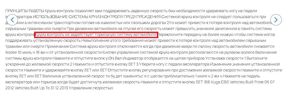

Разве на куге круиз тормозит? Ниразу не заметил этого, максимум коробкой тормозит, а если уклон большой, то в набор скорости идет… Круиз с тормозами только на мерседесе видел, если не брать в счет адаптивный конечно

Притормаживает держа определенную скорость

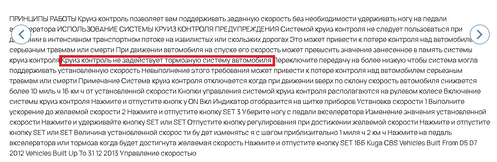

на адаптивном круизе тормозит ого-го
Да, но на 2,5 моторе не бывает адаптивного круиза)
