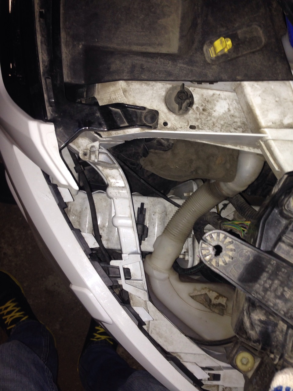

*а вот третьей проблемой было то, что датчик наружной температуры показывал завышение показания)
Ночью, на ТТК, со скоростью под 150, он показывал +29)
И вот тут, снова, "выстрелил" Автогермес)) точнее его работа)
Когда меня пригласили в цех, так сказать, принять работу, мне сказали, что датчик просто на просто, не нашли на его законном месте)
Показали его на другой машине, где он стоит на родном месте)
(Он располагается сбоку за нижней фальшрадиаторной решеткой)
В общем, раз он что-то показывает, значит он есть… Начали поиски))
Минут через 10 мы его нашли)
Угадайте где!..
Сверху на лонжероне, под фарой! Просто, прифигачеенный на герметик!
Мастера и приемщики были очень удивлены!
