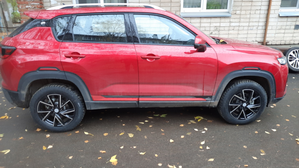

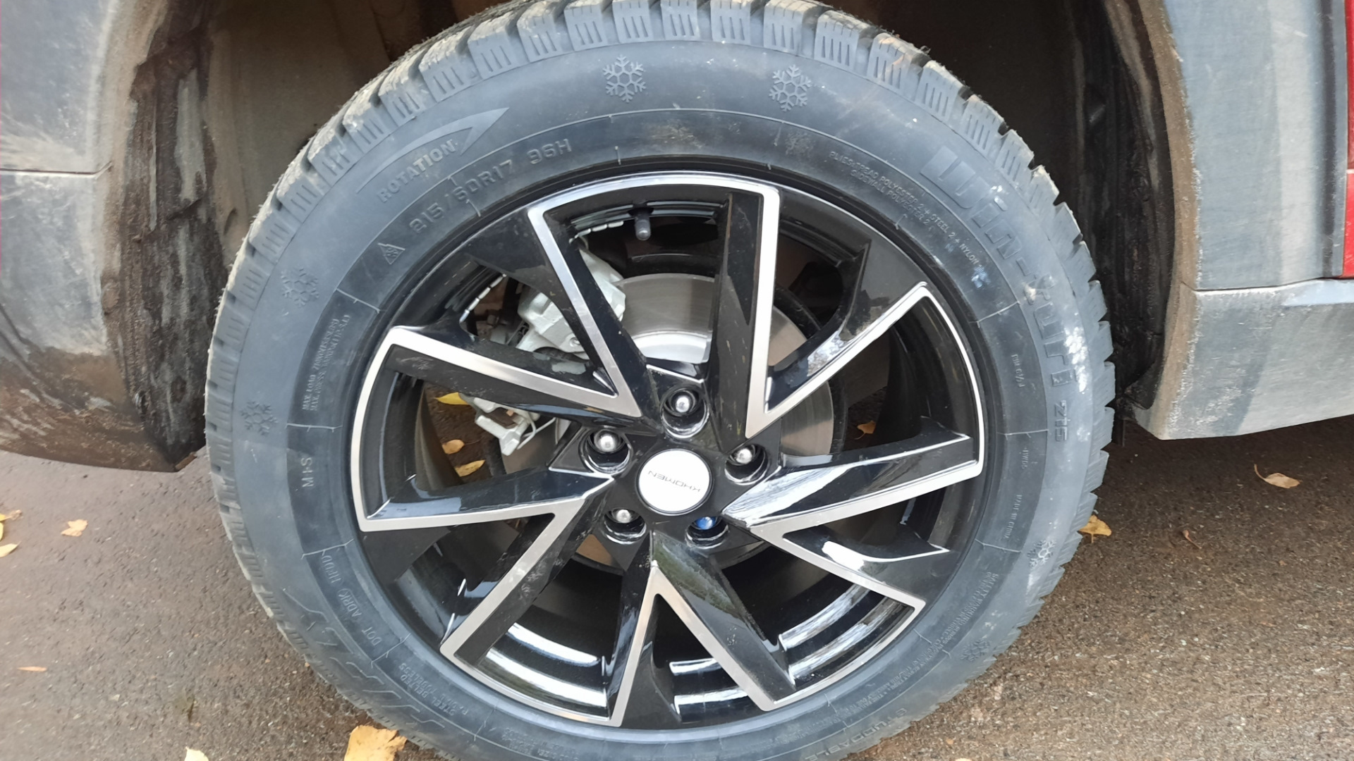

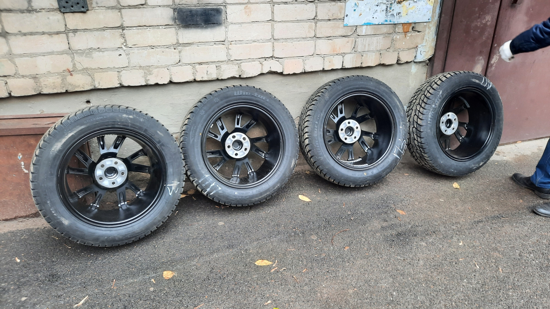

Отец долго выбирал диски и резину. Не хотел покупать только резину на родные диски, что бы не перекидывать её каждый раз в шиномонтаже. В итоге куплена была резина Hifly win-turi 215/60 (что бы немного увеличить клиренс на зиму, но что бы умещались в арку) и диски Khomen khw 1802 R17. По цене всё вышло в 67 000 руб.
Датчики давление решили не покупать, потому что тоже дорого.
R18 — слишком дорого (бюджет не позволял)
R16 — слишком не красиво уже смотрелись
Дилер вообще за готовый зимний комплект попросили 180 000 руб. Это был конечно шок.

Как себя резина показала?
На удивление хорошо. По проходимости и сцеплению на 4 с +, но шумная очень. И ещё мало ездили, шипы не обкатались, много повылетало. Пришлось дошиповать шипами с большим фланцем. На следующую зиму посмотрим.
Сматриваю отцу бюджетное что то, лучше тогда Кумхо взять.
Как сейчас зимой не трёт ни где, не задевает?
Нет не трёт. Но это без брызговиков
Ну, я и смотрю без брызговиков, с брызговиками наверное будет задевать или нормально будет, в раздумье поменять хочу на 17 и Лето и зиму.
Кто-то уже писал что примерно с такими колёсами брызговики срывает в поворотах

Тут резина не стандарт, по правильному высоту профиля 55 брать надо, мы взяли 60
Да вот у меня тоже всегда были 235/60/18, на новый год ездил в Крым, ну и не доезжая Тихорецка в населённом пункте на скорости где-то 50 в яму попал и всё порвал резину, пришлось в Тихорецке покупать резину.вот поэтому хочу высокую взять, она всё равно компенсирует удары в ямы эти когда попадаешь.

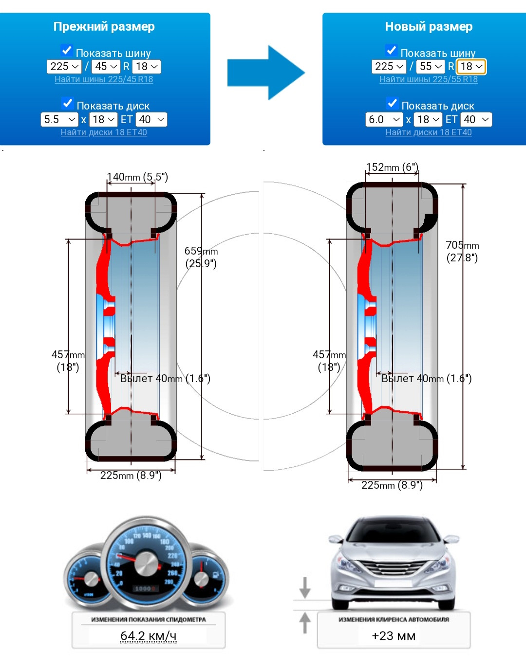

Ребята подскажите пожалуйста, 225*55*18 пойдут на cs35 plus, хотелось бы немного повыше.
Скорее всего не влезет. Колесо почти на 5 см больше станет. И по скорости будет обманывать сильно. А выше станет всего на 23мм
Ясно спасибо за информацию
Смотрятся 🔥🔥🔥
Только без датчиков надоедать предупреждение замучит
Да там не особо надоедает вроде, просто лапочка датчиков горит и всё. А по колёсам согласен, в живую как внедорожник стал выглядеть.
У меня не просто лампочка. Целый флаг горит. Да ещё и с другими предупреждениями меняется-мешает
Странно, может тоже так же станет конечно.
Хорошо смотрятся 👍
Спасибо
