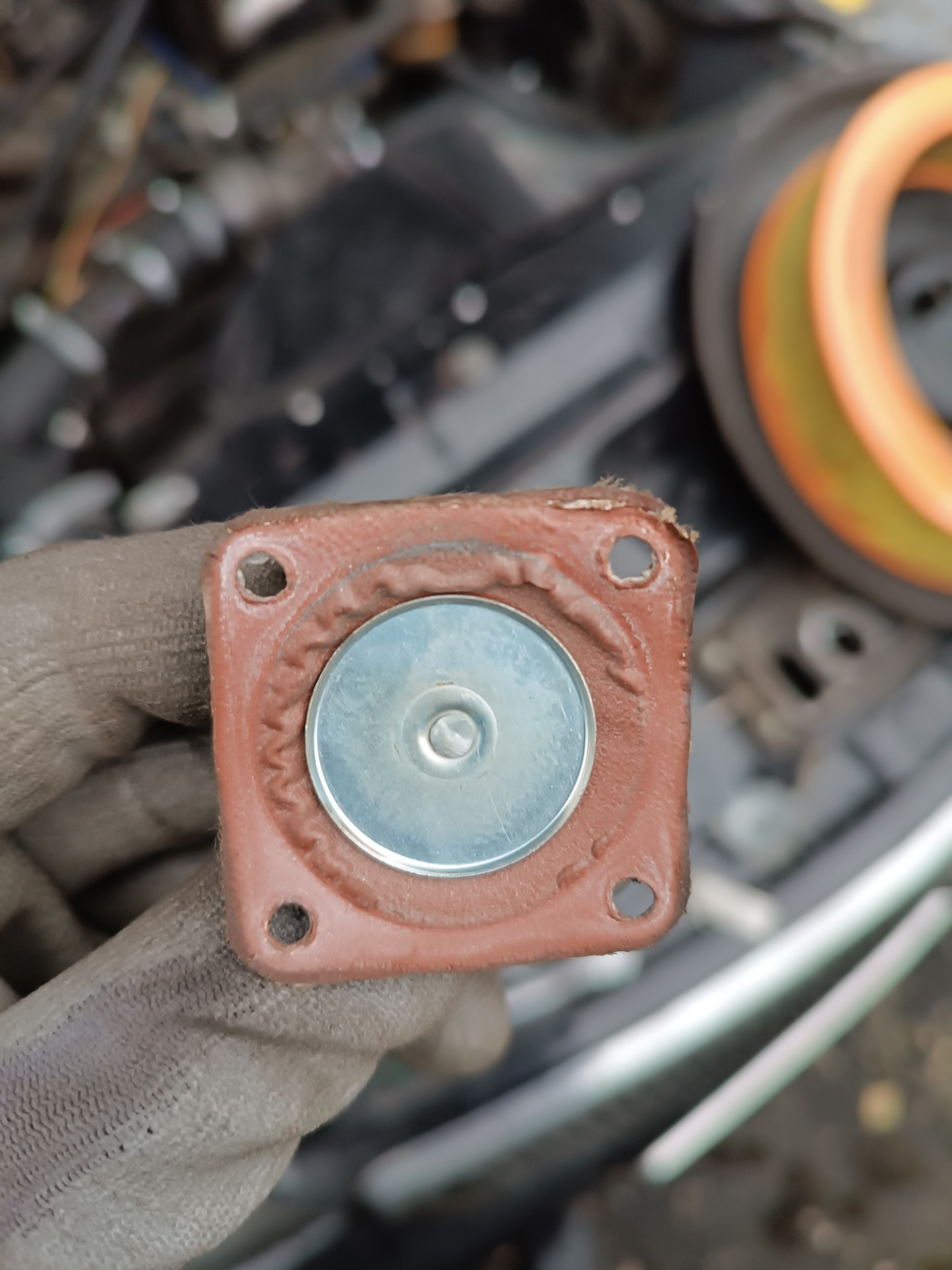

Заметил, что бенз капает с карба. Заглянул, с ун капает
Начал искать ремнабор, хрен найдешь)
Во всем городе их нет. Ни на оку, ни на волгу, ни на уаз

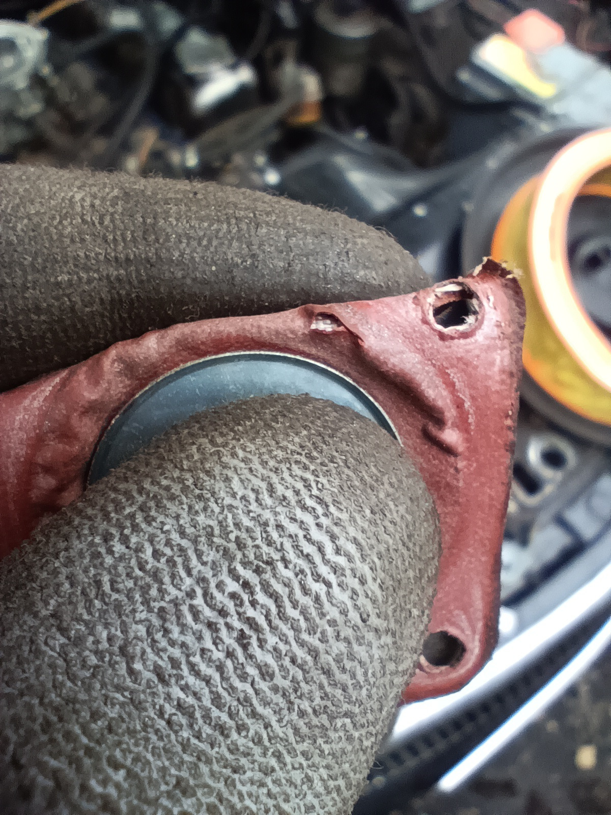

В итоге нашел в каком-то самом дальнем магазе в районе простецкий ремнабор. Там было 2 прокладки под верхнюю крышку и под дроссель, маленькое колечко, и две мембраны — одна под ун, вторая понял куда, но не знаю, как называется этот узел))
Снял старую, а она вот такая
Заодно проверил все шланги
Нашел один лопнувший на вентиляцию картерных газов и благополучно заменил. Ехать стала лучше, видимо, через этот шланг тянуло много воздуха.
В итоге, провалов теперь нет при нажатии на педаль, работа мотора стабильная.

Я просто карб новый купил а этот оставил в качестве донора . Крышку которая закрывает эту мембрану надо проверять на плоскость, в большенстве случаев она кривая так как болты по привычки тянутся до усеру
На удивление, крышка эта была слабо затянута
сколько по времени стоял дааз?
Почти ровно год
значит брак попался, у меня стоял 5 лет до инжектора
Думаю, просто рассоххлась
