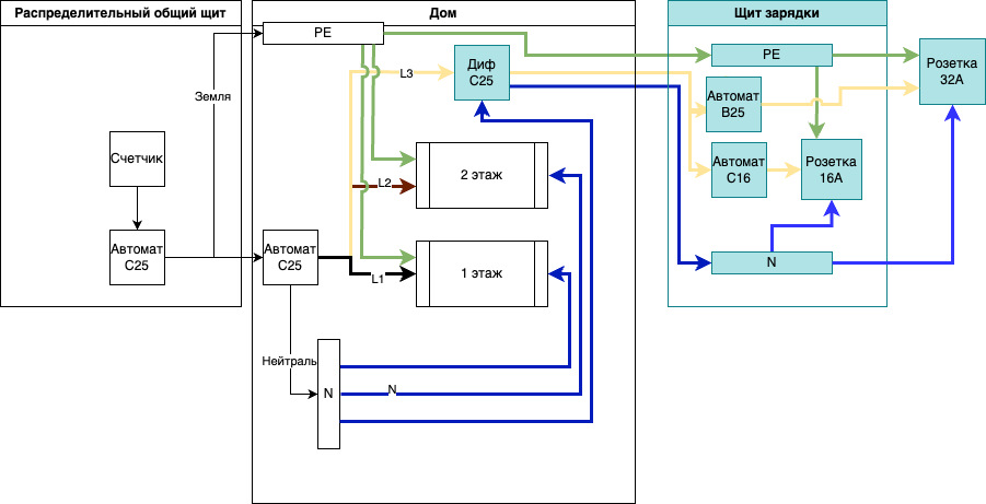

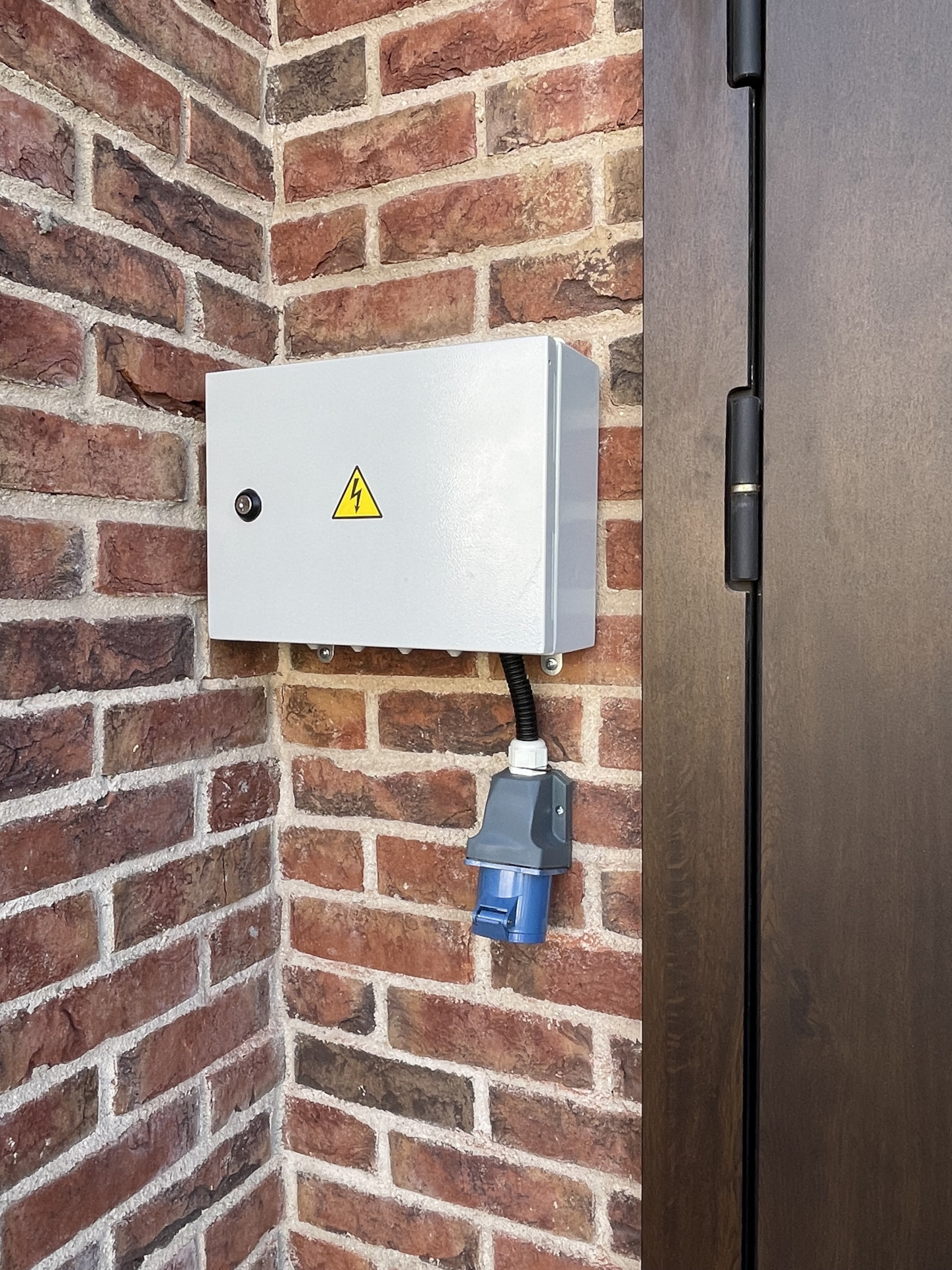

Шаг 2. Подключение.
Щит простой уличный IP54 на 12 модулей. Завел кабель ВВГнГ 3х4мм. Поставил Диф на С25 в дом, а щиток 2 автомата C16 и B25 + розетку на 16А (на всякий случай). Также подключил синюю розетку на 32А к автомату на B25. Объясню почему выбрал автомат B25 и зачем Диф на входе. Диф поможет отключить систему в случае попадания влаги в корпус щитка и уберечь меня от поражения током при открывании щитка. Автоматы бывают с разной отключающей способностью (погрешность срабатывания), самые простые это C — такой класс обычно ставиться на вводной автомат и на другие автоматы мощьность которых меньше чем вводной. Если бы я поставил C25, то при коротком замыкании или переборе мощности, с большой долей вероятности сработал бы вводной автомат, и обесточил бы ВЕСЬ мой дом. Автоматы класса B более точные и быстрее срабатывают, в этом случае отключается только зарядное устройство. Итого схема подключения такая:

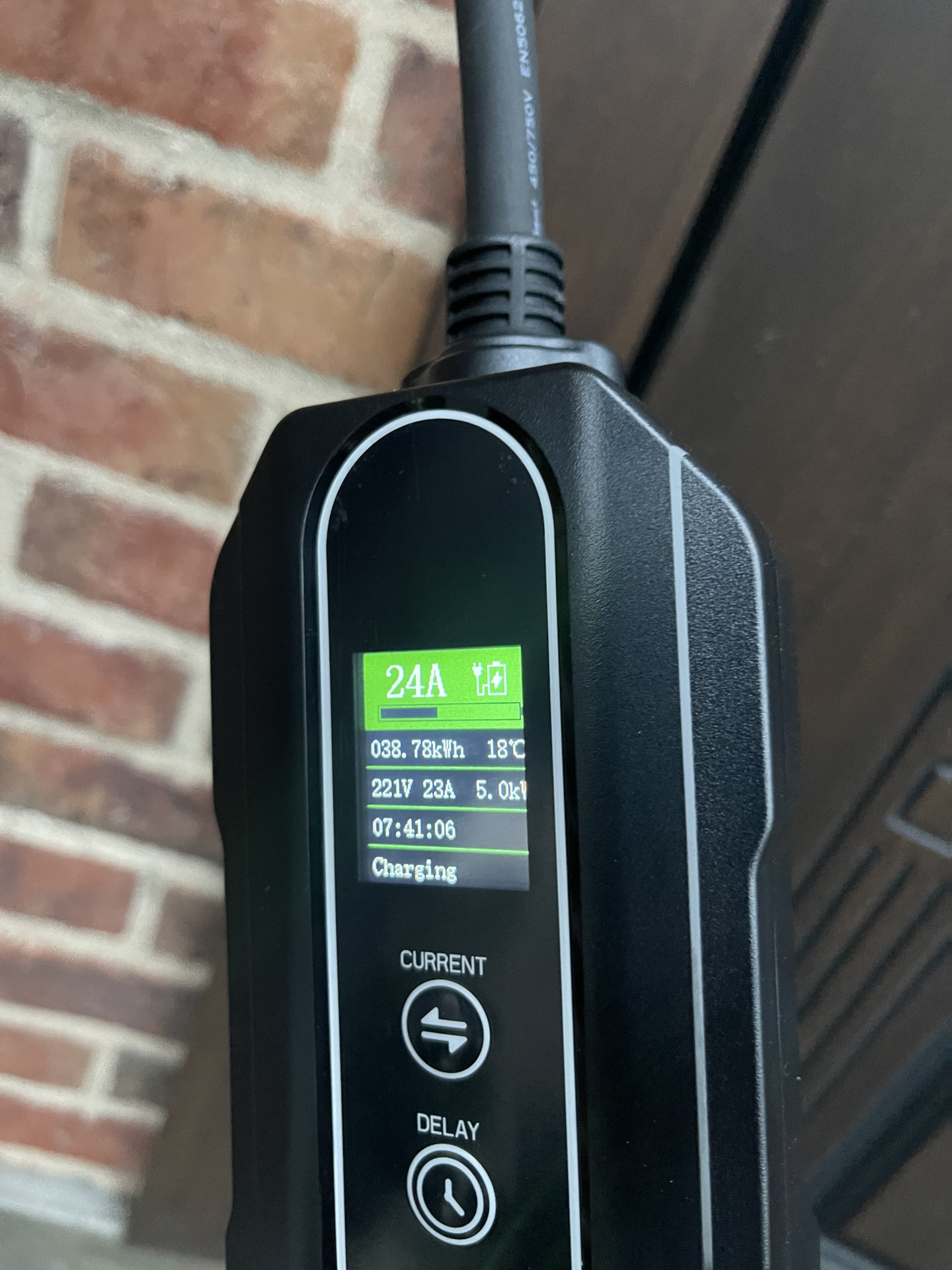

Выбор ЗУ стал для меня той еще проблемой. Дешевую зарядку с Али я брать боялся, машина все таки под 5млн . Много людей указало в сторону российского X-Tor, но в этом время на производстве закончились разъемы GB/T и ничего не оставалось как ждать. Пока ждал, опробовал несколько станций быстрой зарядки. Станции на АЗС Трасса заряжают до 60 кВт, Россети до 80 кВт, в городе пару станций выдавало до 30кВт. Цены от 18 до 22р за кВт. Также остро стал вопрос поездки за город на 350км и зарядки от обычной розетки. В итоге не выдержал и взял на АЛИ простую портативную станцию, но с хорошими отзывами для поездок.

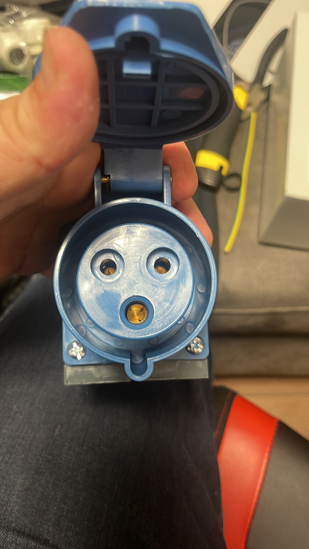

Станция на 32А с возможностью заряжаться на 10-16А (2.2 — 3.2 кВт), но с розеткой на 32А. Для справки, розетка на 32А выглядит так:

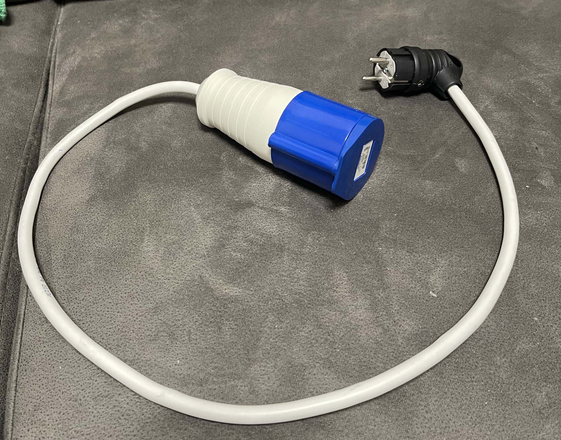

В месте, где я собирался останавливаться нет таких розеток, так что решил собрать переходник сам. Для этого потребуется:
1. Провод ПВС 3х2.5мм — 1 метр. 350р
2. Вилка обычная с заземлением — 350р
3. Розетка 32А (не стационарная) — 300р
Можно и дешевле, так как я все заказывал на озоне. Вот что получилось:
Теперь я могу заряжаться как дома (за ночь заряжает на 150-200 км), так и в поездках. От обычной розетки 16А можно зарядится на 100км за 6-10 часов.
