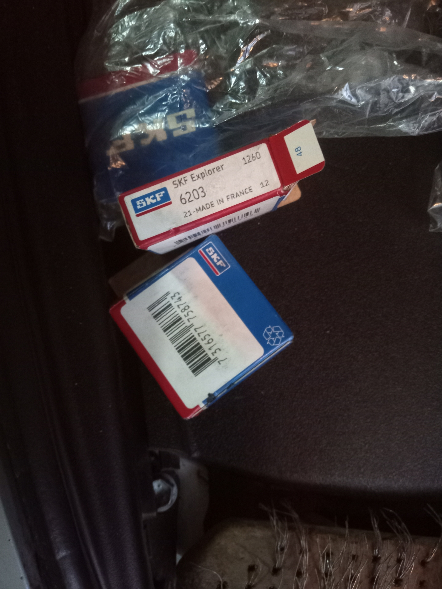

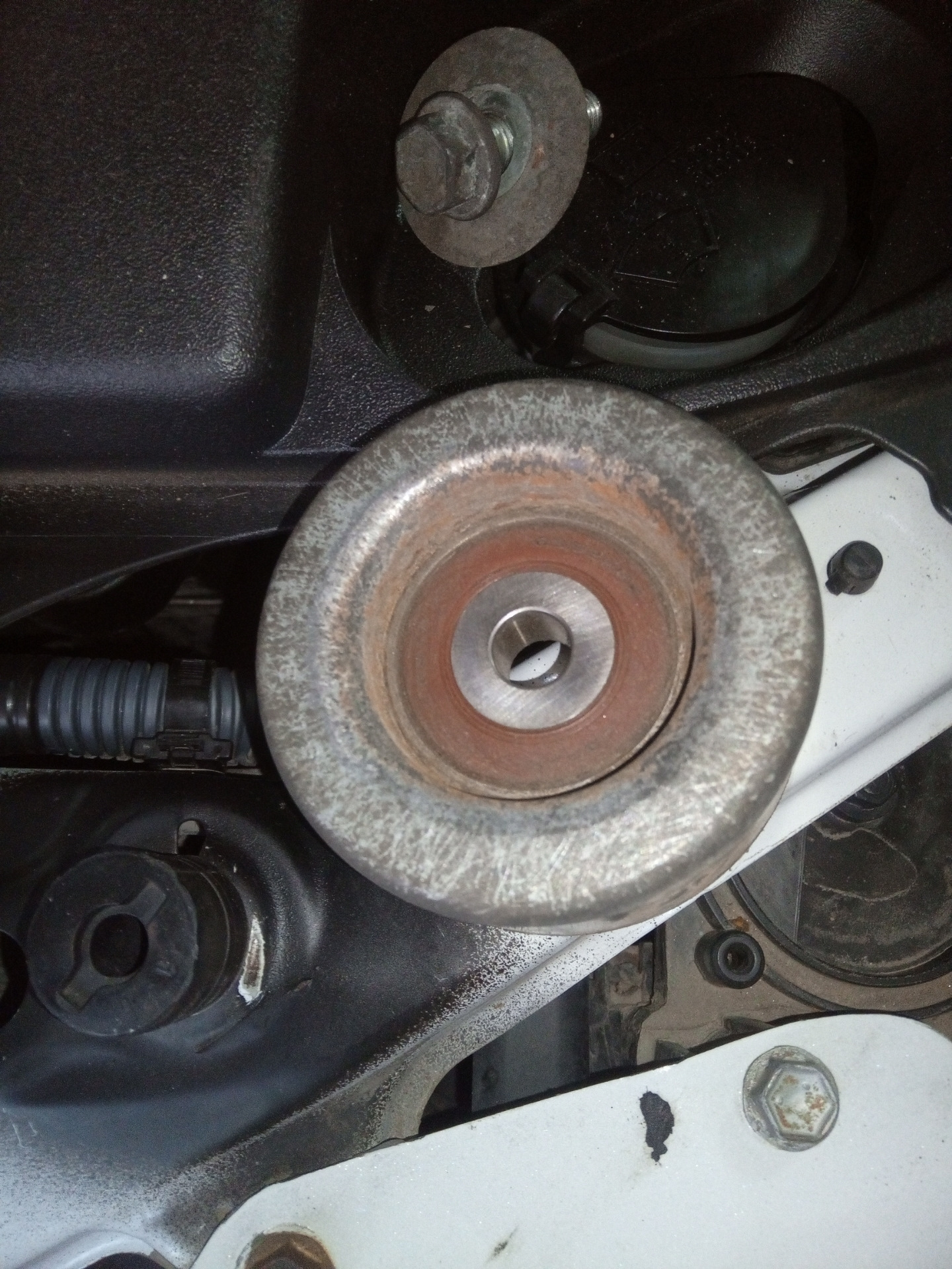

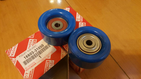

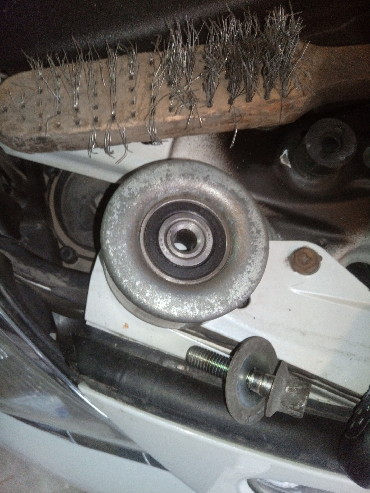

В одном ролике заменили подшипник, поскольку они были у меня в запасе. В чём подмог сосед по гаражу который занимается ремонтом и владеет прессом. Он же меня удивил что в ролике запресовано два подшипника.

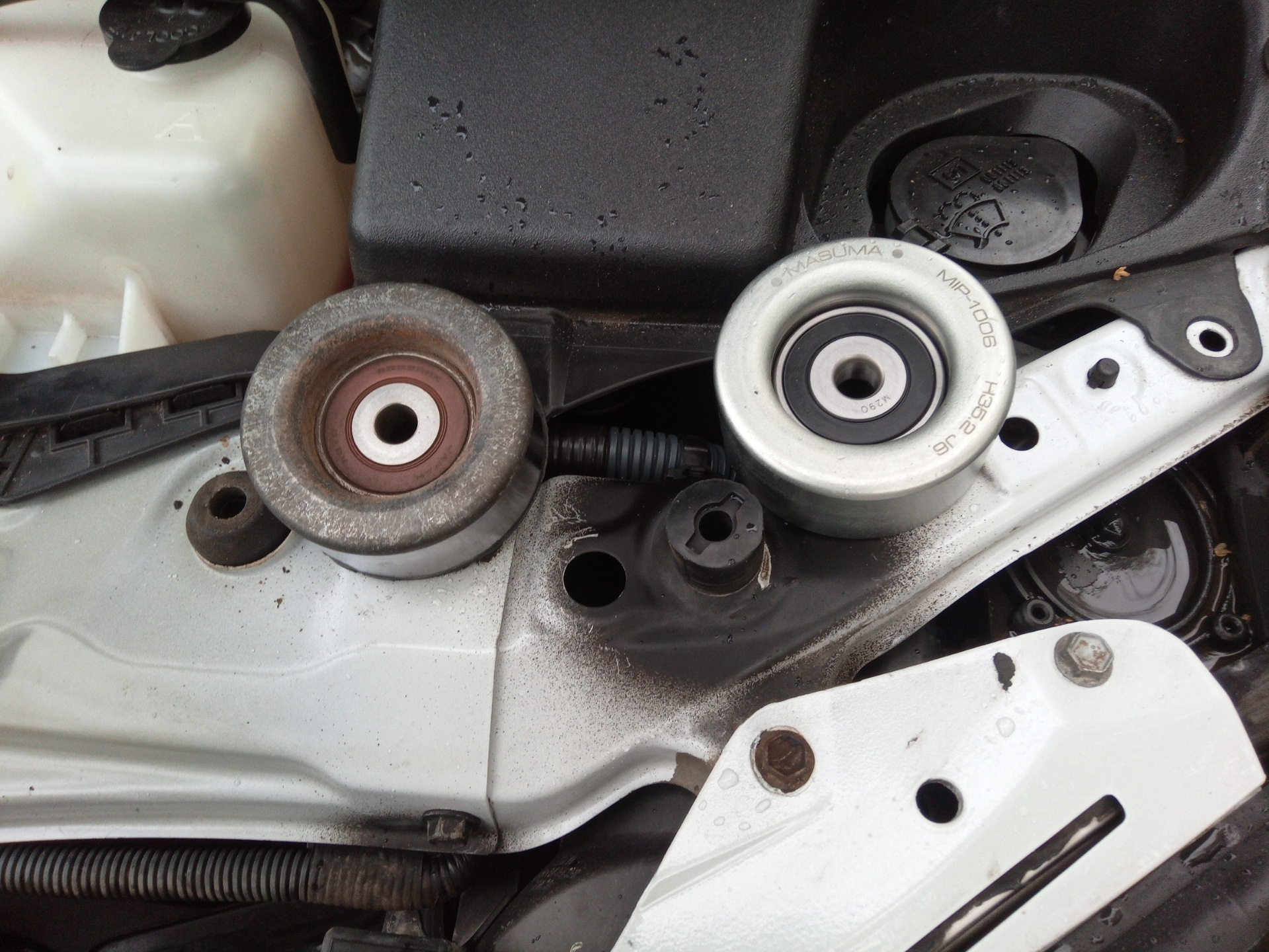

В втором ролике оказался другой подшипник и заказал новый ролик масума. Заменил сам, ничего сложного, ремень вроде в норме, ещё походит.
Запчасти на фото: 6203

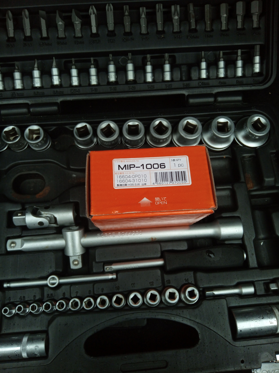

Запчасти на фото: MIP1006
