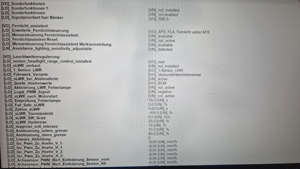

После установки камеры ассистентов и всех програмирований и адоптаций у меня не работал дальний свет от слова совсем. В режиме авто даже не моргал при дерганьи подрулевого переключателя. Что я тол ко с ним не делал и как только не мучал. Ставил даже адоптацию от highled. После чего фары вообще перестали работать. Опытным путем было установленно, что нижний модуль 7P594191A и 7P5941572A полностью взаимозаменянмые и параметрия от второго полностью и без ошибок заливается в первую. Благодаря Сергею evilserge и его всеобъемлющей базе адоптаций, удалось откатить адоптацию на родную.
Устанавливая камеру, все делал по иструкции vwcoding.ru/MQB/3Q0_assis…ic-jam-assist-sign-assist
Но для lowLED эта инструкция не совсем верна. В адоптациях 9 блока нужно установить источник управления дальним светом: Erweiterte_Fernlichtsteuerung: AFS, FLA, Fernlicht ueber AFS, так же спасибо Сергею evilserge за подсказку. После этого все заработало. Ура. Ниже выкладываю свои адоптации 9 блока, может кому будет полезно.
