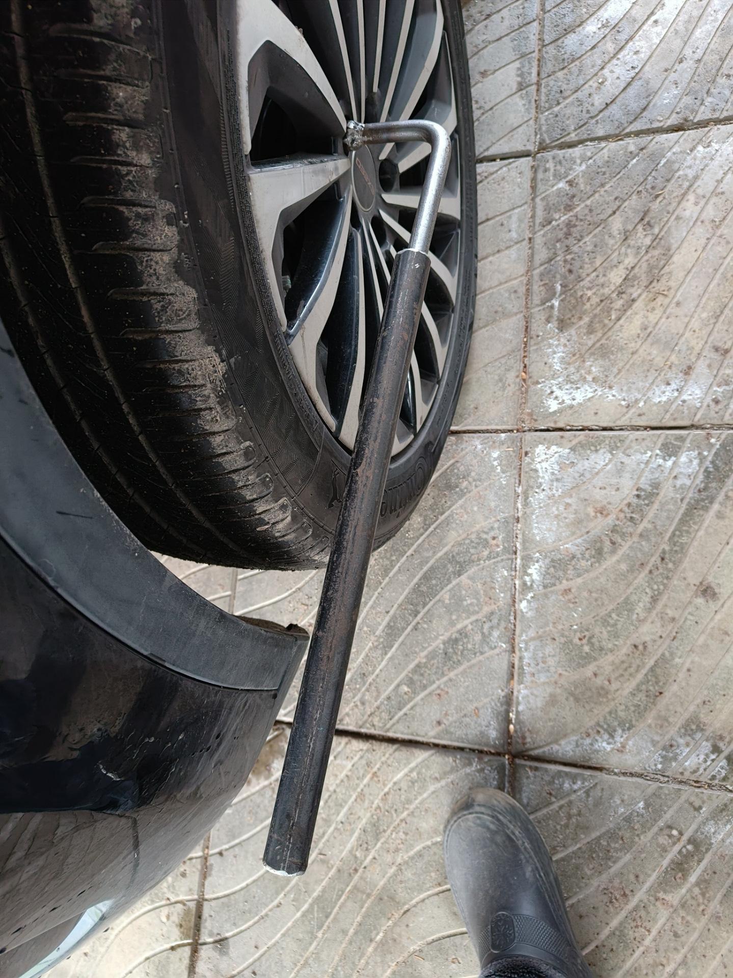

Самым сложным было открутить болты колес. Похоже у официальных дилеров проблемы с моментными ключами, пришлось на ключ надевать трубу и прыгать, чтоб открутить.

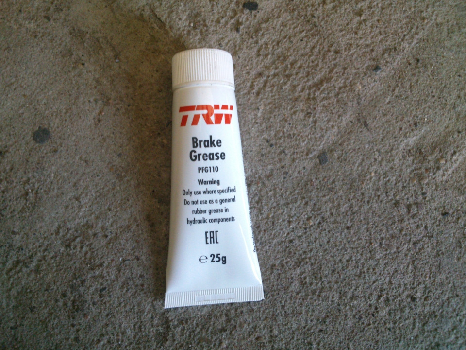

Верхний и нижний торцы колодок подточил напильником как советуют многи эксидоводы, колодки действительно стали ходить в посадочных местах свободно, стала видна работа пружин.
Также проверил пальцы. Верхние были уже практически сухими.

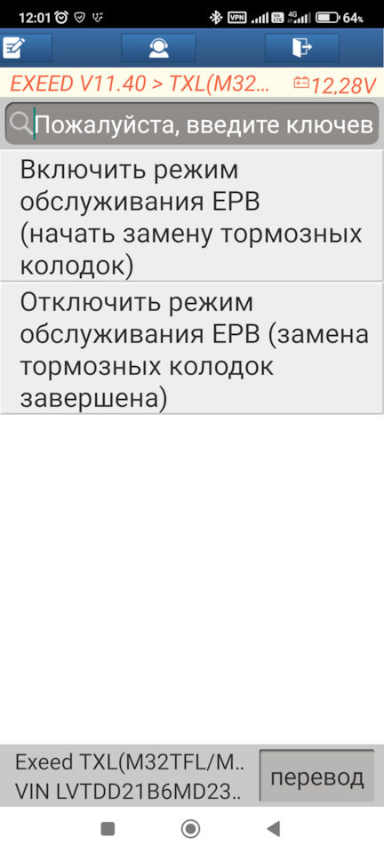

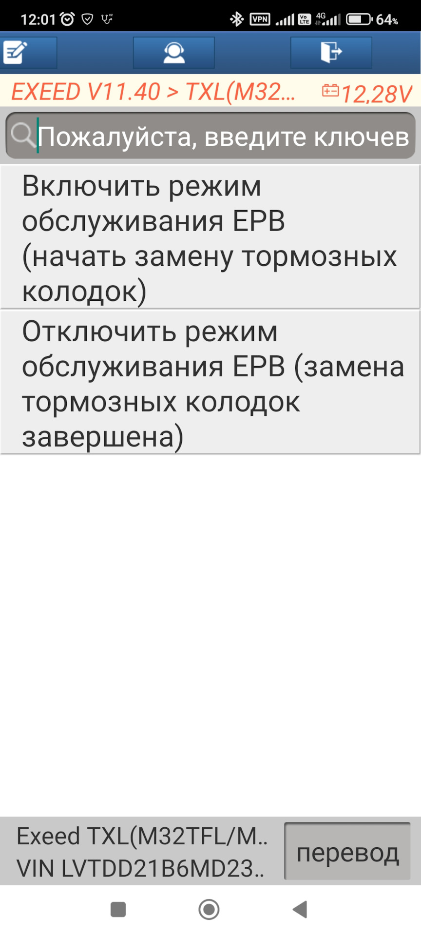

Теперь дело за задними, нужно только выбрать один из вариантов предлагаемых на просторах интернета по разводу колодок с электронным ручником.

Для обслуживания подойдёт спец. инструмент. Стоит не так дорого. Думаю в сервисах такой есть.
Только для замены необходимо разводить полностью колодки.
Видел у Вас в БЖ, возникали мысли о его покупке
