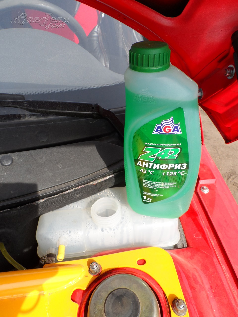

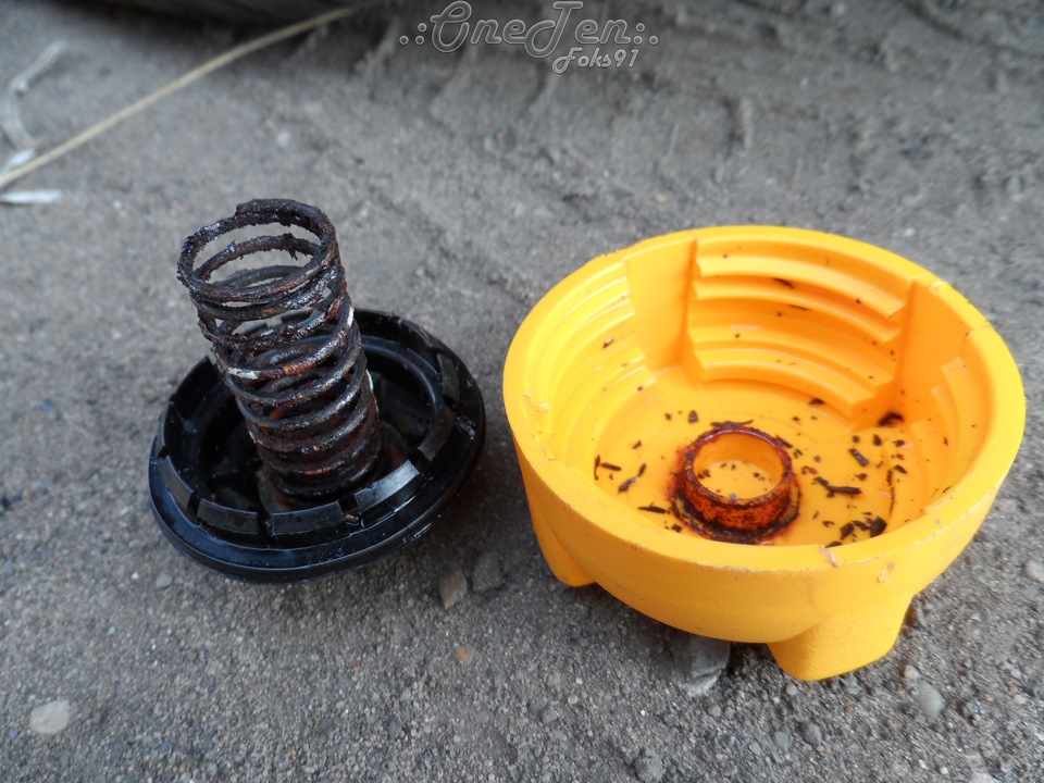

У многих резьба подходит BOLT-ON. На моем бачке закрутить можно, но открутить очееееень проблематично, поэтому просто переставляем клапан.
Процесс:

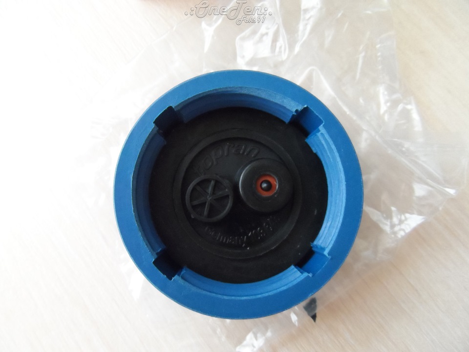

1) Разбираем новую крышку (вынимаем уплотнительное кольцо)

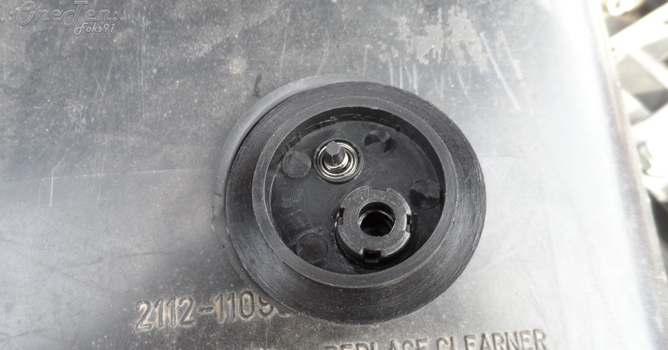

2) Крушим старую евро деталь, в процессе действуем аккуратно, чтоб не чего не отстрелило в лоб;)
Все заржавело в хлам!

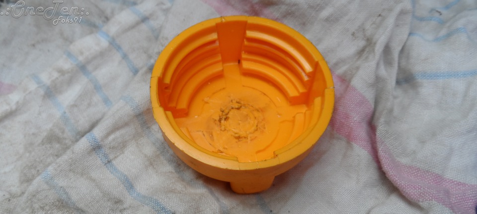

3) Берем крышку и стачиваем посадочное пружины (для нового клапана оно не нужно).
4) Закладываем клапан и укладываем резинку.
Финишного фото нет, забегался и забыл сделать. Вообщем получается один в один с синей, только резьба подходит идеально=)

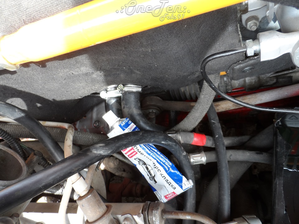

5) Снял патрубки, отмыл и в этот раз посадил все на герметик.
6) Ну и долил антифриз до метки max.

за переделку плюсую, а вот насчёт герметика (хм) у меня зимой патрубок сарвало тоже садил на такой герметик, начал смотреть а он как жевательная резинка на улице минус 10 а он мяхкий тегучий. решил больше не рескавать и покупать ток импортный
Блин, наши хотели как лучше, а получилось:D Это же ценное свойство, когда материал на морозе не дубеет (герметик):D Патрубки жесткие стали и сдернуло. Какой импортный?
щя точно не помню но он бывает красный, черный, белый. да вот какраз патрубки и не задубевшие были а герметик как старая жевачка
Наверное Abro герметик, попадался где то красный.
тоже щас мучаюсь с этим!((( год стояла синяя типа такой же, как у тебя последняя, щас отказала!
Синяя скорее всего лузар, если покупалась в обычных запчастях. Еще лузаровские бывают черные)
На базаре брал, хз там надписей нет, барыга говорил что отличная пробка!))))) ты где свою покупал?
Синяя, черная, желтая (ваз запчасти). Последняя с которой снимал клапан в отделе иномарок.

стоит этаже крышка.первый год норм было.вентилятор летом почти не включался. щас еще не лето, а в пробках постоянно молотит.
правда тогда радик был внешне промытый, а щас говнеца поднобилось.но чтобы так могло повлиять не думаю
А клапан не смотрел, что там с пружинкой? Может тоже ржавеет(
да хз. позопрошлее лето показало что самая лучшая крышка лузар черная.
хоть каждый год их покупай.одно разорение с ними
До повышения цен можно было разориться на оригинальную VAG 443 121 321, сейчас цена большая.
да щас вообще капец
С этими крышками вечная морока. У самого стояла черная вазовская, пока её не повело элипсом, не понятно почему. Дальше хуже, перебирал крышки. Первую купил желтую евродеталь, почему то не стравливала давление, потом попробовал синюю, она вообще не держала. Друг сказал купить ещё раз желтую, и в этот раз помогло. Езжу около года уже, вроде нормально.
Ну вот моей желтой 2 года, но пробега 700км остальное это стояние в гараже. Пружинка на фото, её заклинило, на впуск 0.3 не было точно т.к патрубок основного радиатора (верхний) после остывания авто сжимался до плоского состояния.
