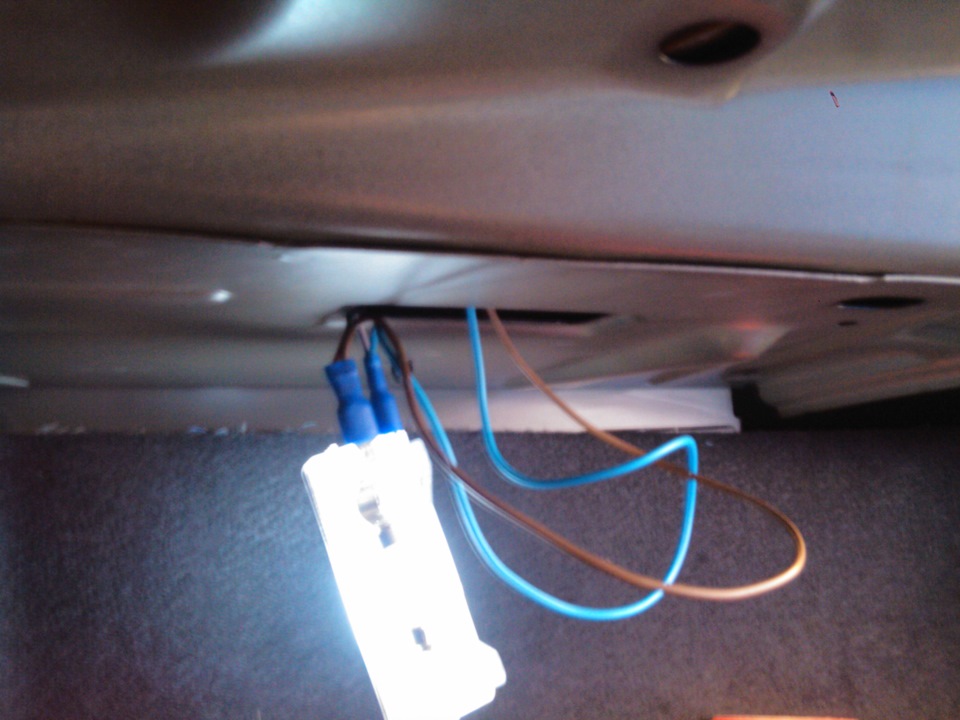

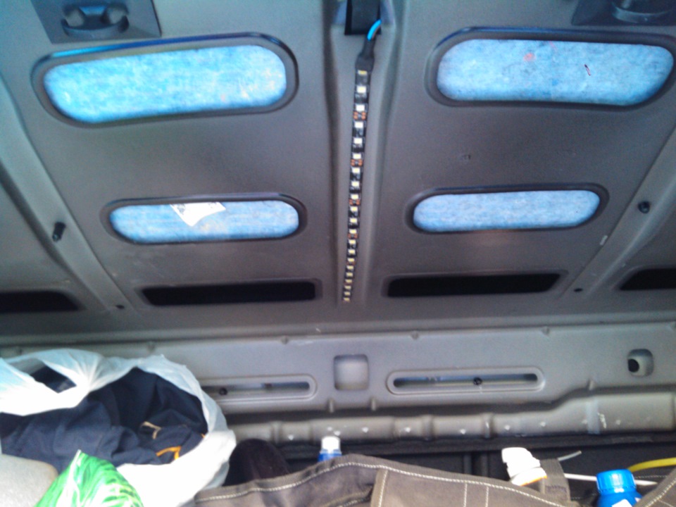

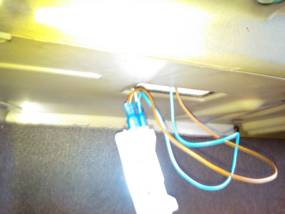

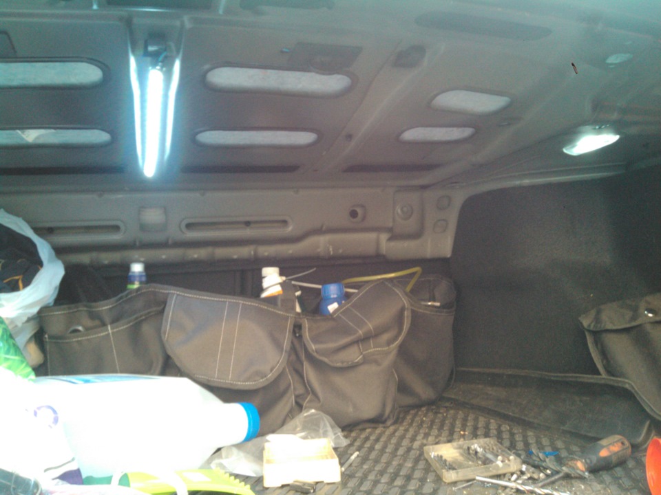

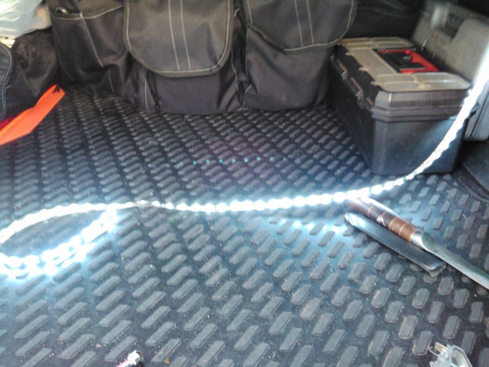

Решил как и многие дополнительно подсветить багажник, а то от штатной бздюльки вообще не хватало для длинного багажника. Думал думал, решил штатный флакон тоже оставить, с разъёмами тоже репу чесал, врезаться в провода не захотел(на фокусе резал), хотел припаять к пластинам в плафоне но к ним не паяються, и вообщем срезал родной штекер(теперь вот думаю зря наверно, надо было и вправду врезаться и сделать скрутки проще было и наверно надёжнее), ладно дома припаял провода к ленте диодной влагоустойчивой, и штатные провода подсветки и провода к ленте обжал клемами(нашёл дома) и воткнул в плафон, держаться крепко, не болтаются… Ленту клеил посередине чтоб весь багажник освещало и в глаза не слепит и видно, лента гладная краёв нету и диоды в силиконе, и сама лента в углублении верхней части потолка багапжника груз цеплять ленту не должнен…
