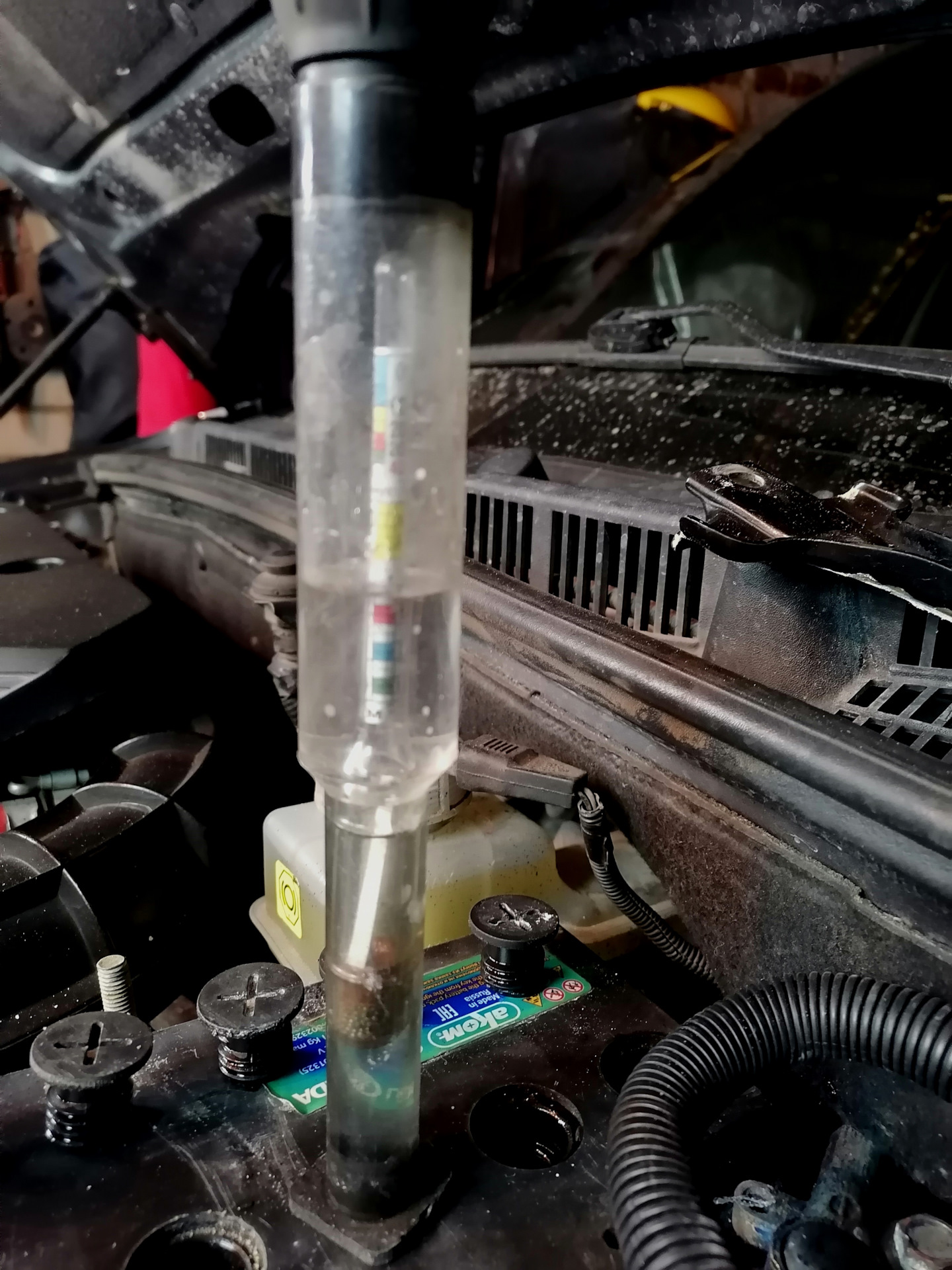

Как всегда, экстремально быстро и в самый неподходящий момент умер аккумулятор. При чем, мгновенно. Собираясь с рыбалки домой уже не запустил двигатель. Хотя, утром крутил очень даже бодро. Хорошо, что Jump Starter YesPer Speed 4120 всегда с собой! Как раз тот случай, когда по близости нет других машин и надеяться нужно только на самого себя и на содержимое своего багажника.
Сразу подумал, что какая-то утечка… Но замеры плотности показали, что одна банка сильно просела по плотности — менее 40%. В то время, как в остальных было 75%.
Зарядка не дала результата. Банка не кипела и не брала заряд. Сделал предположение, что банка замкнула… Ну что, чуть больше 4-х лет прослужил родной Аком. Кто читает БЖ, знает, что у меня два раза в год обслуживание АКБ — зарядка и доливка воды. Но, от замыкания банки это не спасло. Что это? Брак или норма? Кстати, родной аккумулятор Аком без ручки) Еще то удовольствие снимать его. До покупки нового аккумулятора, запускал двигатель джамп стартером. Вполне рабочая тема) Можно использовать на постоянной основе)) Только генератор был не рад, что банка у аккумулятора замкнута — он начал скулить и подвывать…

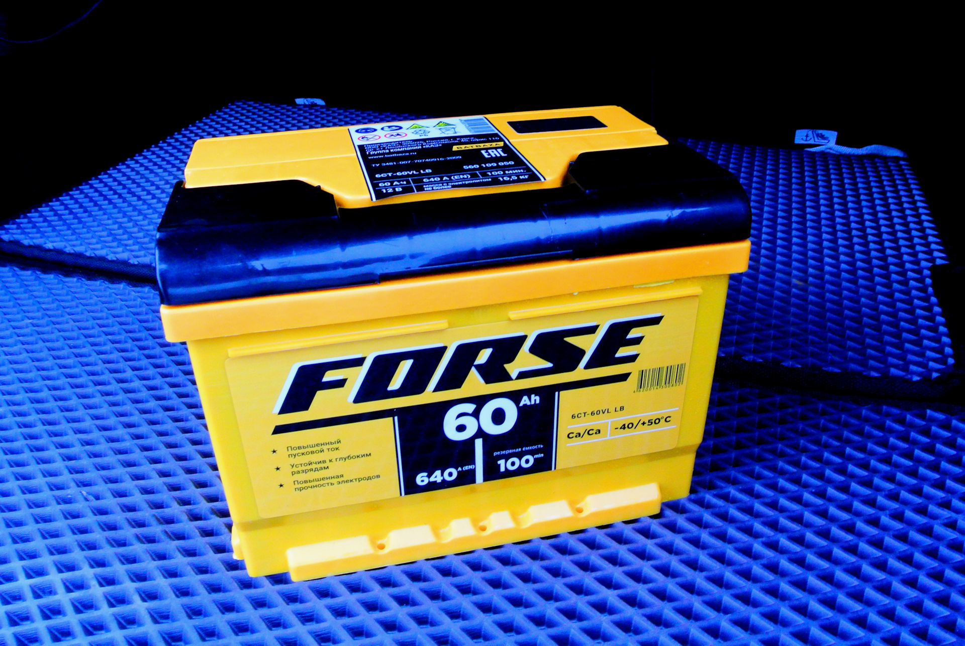

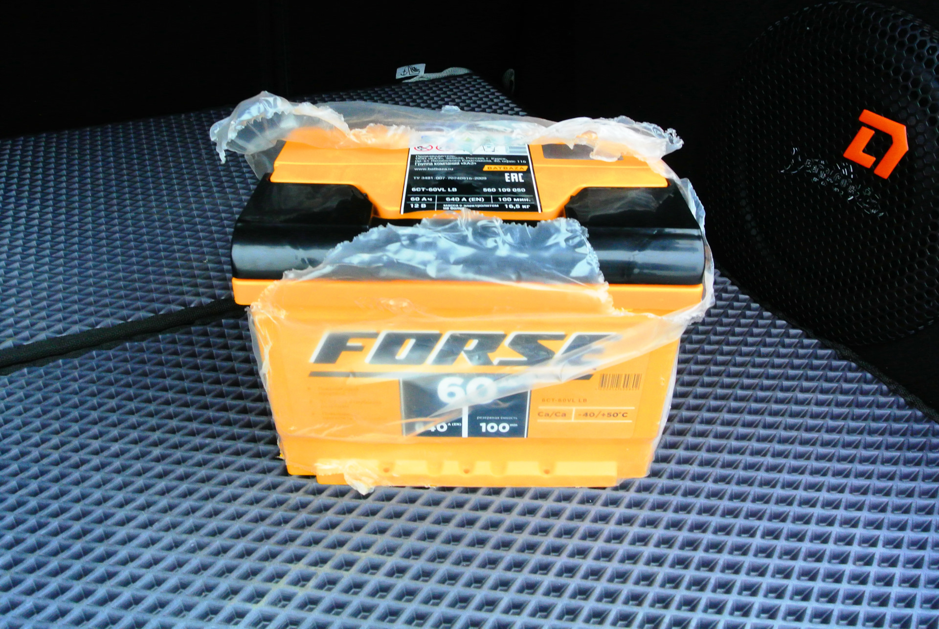

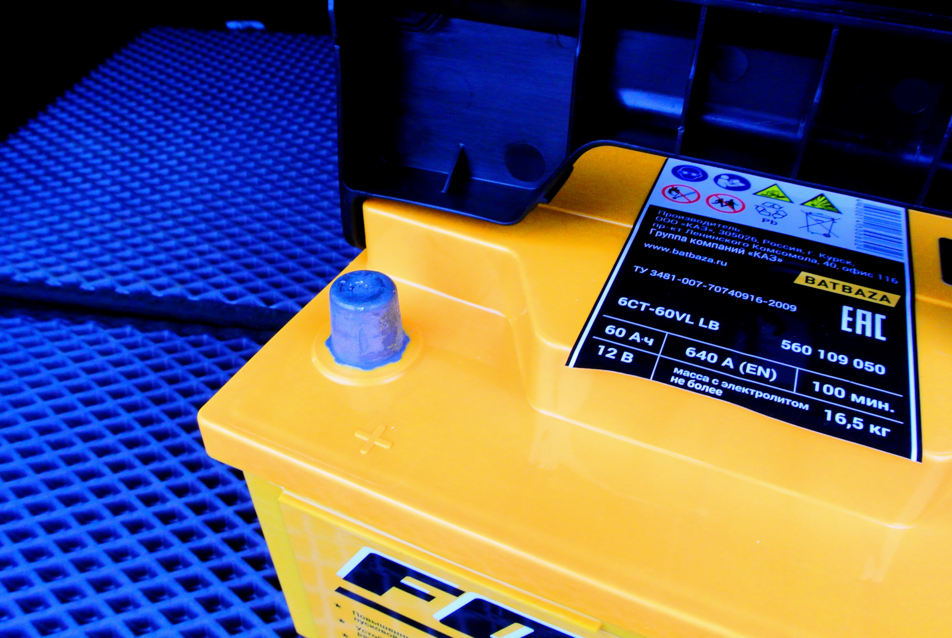

В итоге аккумулятор был приобретен в магазине Движок. Аккумулятор Forse 6СТ-60VL LB. Артикул: 560109050

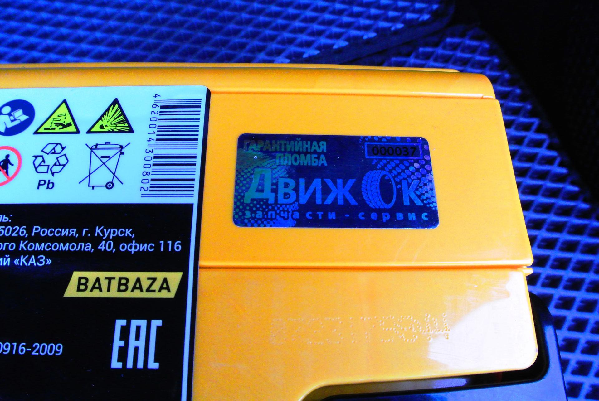

Гарантийная пломба магазина.
Приобретенный мной аккумулятор немного ниже, чем родной, на 1,5 см. Кстати, есть и аккумулятор высокий — 190 мм. По характеристикам они идентичны, за исключением размера.

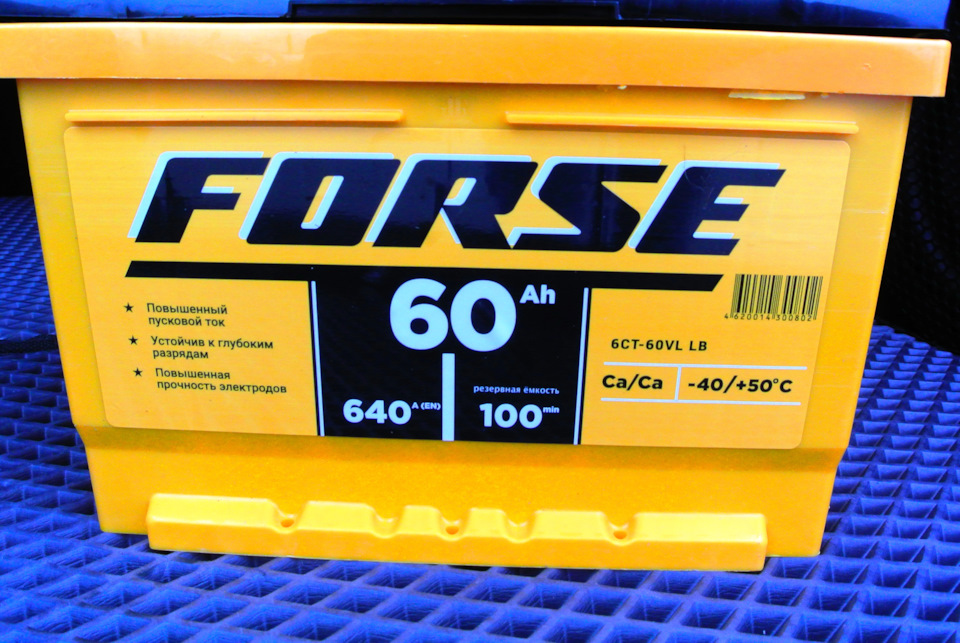

Характеристики аккумулятора Forse 6СТ-60VL LB:
Номинальная емкость, А/ч: 60
Пусковой ток, А (EN): 640
Резервная емкость, мин.: 100
Технология: Ca/Ca
Габаритные размеры, мм: 242х175х175
Кстати, аккумулятор довольно тяжелый, почти 17 кг.

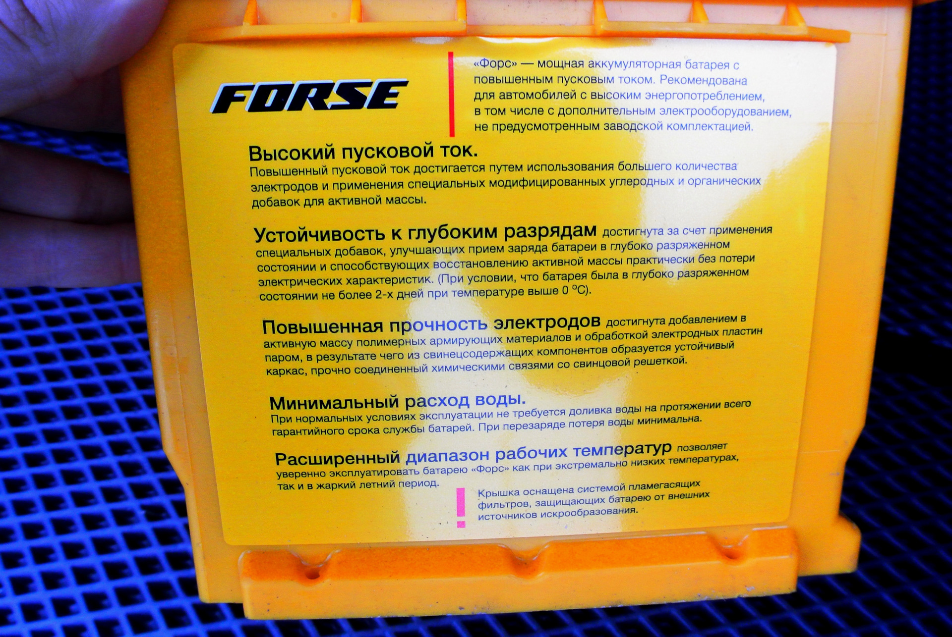

И вот преимущества аккумуляторов Forse, указанные на корпусе:
Увеличенный пусковой ток.
Повышенный пусковой ток достигается путем использования большего количества электродов и применения специальных модифицированных углеродных и органических добавок для активной массы.
Устойчивость к глубоким разрядам.
Данный показатель выделяет аккумуляторы марки «Форс» на фоне стандартных кальциевых батарей. Устойчивость к глубоким разрядам достигнута за счет применения специальных добавок, улучшающих прием заряда батареи в глубоко разряженном состоянии и способствующих восстановлению активной массы практически без потери электрических характеристик.
Повышенная прочность электродов.
Электроды повышенной прочности продлевают срок службы аккумуляторной батареи. Для повышения прочности электродов в активную массу вводятся полимерные армирующие материалы, а электродные пластины подвергаются обработке паром, в результате чего из свинец содержащих материалов образуется устойчивый каркас, прочно соединенный химическими связями со свинцовой решеткой.
Минимальный расход воды.
При нормальных условиях эксплуатации не требуется доливка воды на протяжении всего гарантийного срока службы батарей (достаточно заводского запаса). При перезаряде потеря воды минимальна.
И самое главное для меня — это, то что у автомобильных аккумуляторов торговой марки «Форс» есть доступ к банкам, что значительно увеличивает срок службы аккумулятора. Доступ к банкам позволяет вовремя диагностировать состояние батареи и устранить проблему. Буду также, как и раньше заряжать два раза в год и доливать воду.

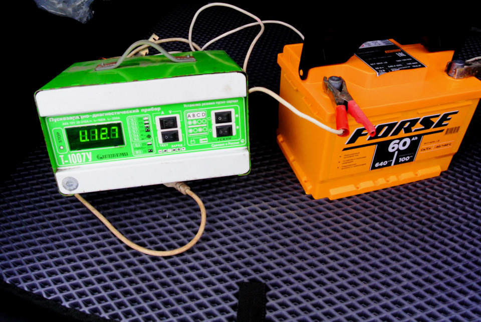

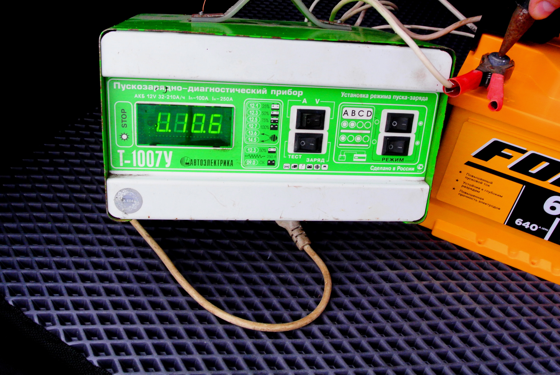

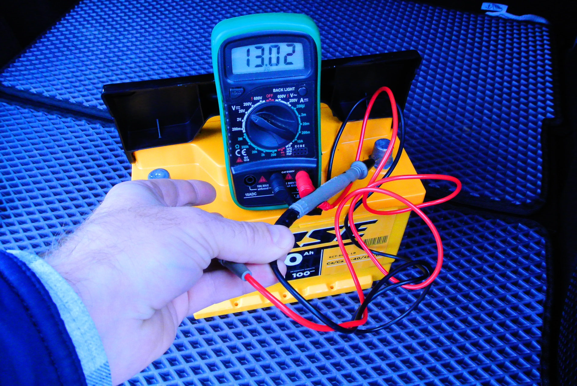

Было время на испытание аккумулятора в багажнике)) Решил замерить его нагрузочной вилкой.
Сначала подключил мультиметр для контроля напряжения. Показания 13 В.
Диагностический прибор (жаль он сломался на зарядку) показал напряжение 12,7 В. Но при этом диагностический прибор питается от самого аккумулятора. Хотя, 12,7 В нам говорит о полном заряде аккумулятора.

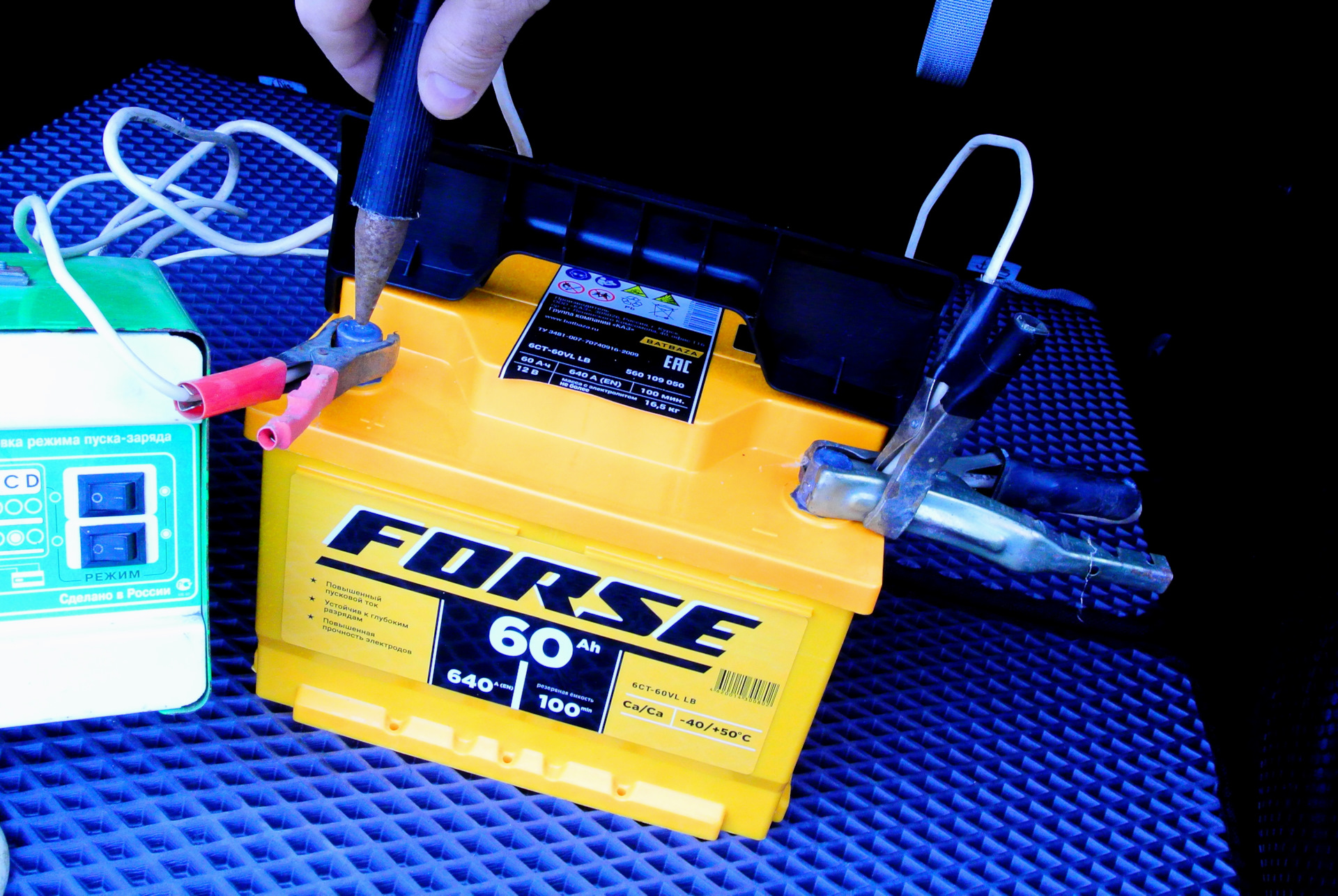

А теперь измерение нагрузочной вилкой… Примерка!
И само Измерение)) По инструкции, нужно подключить вилку на 10 секунд к аккумулятору и наблюдать за минимальным показанием напряжение. Если напряжение выше 10.2 В, то аккумулятор в отличном состоянии. Проверка моего аккумулятора показала 10,6 В. Результат отличный!

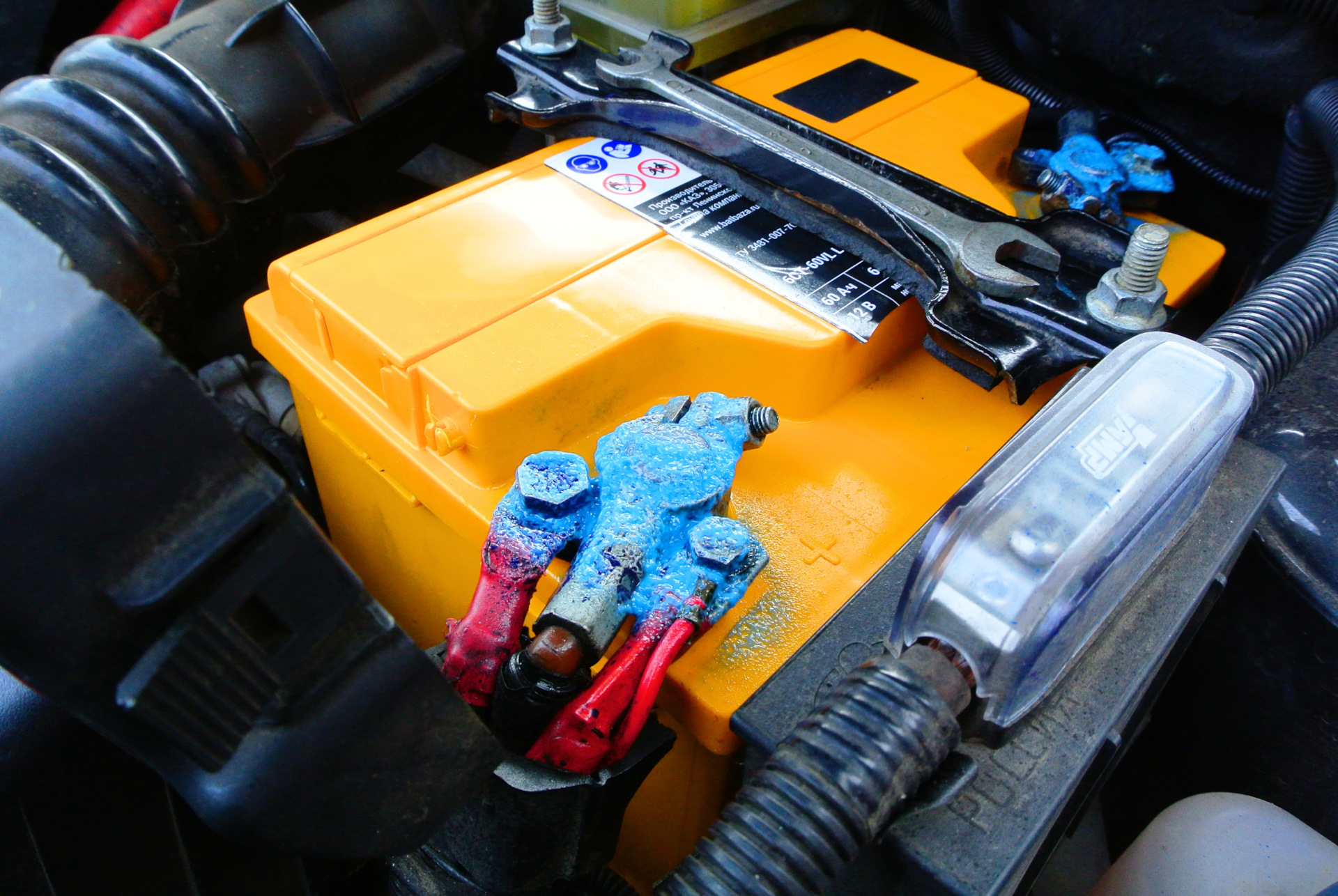

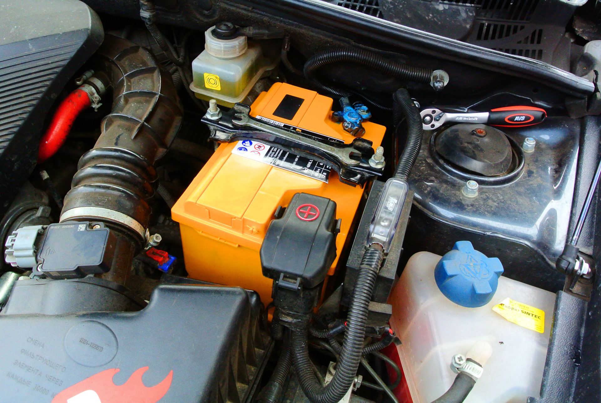

Ну и далее установка. тут все совсем просто) Снять старый — сдать его в магазин на обмен на скидку и установить новый)))

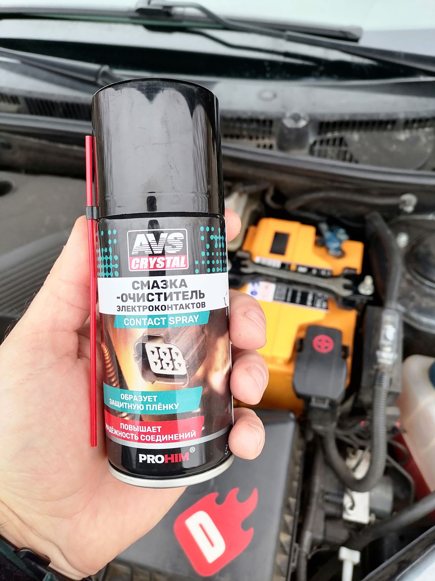

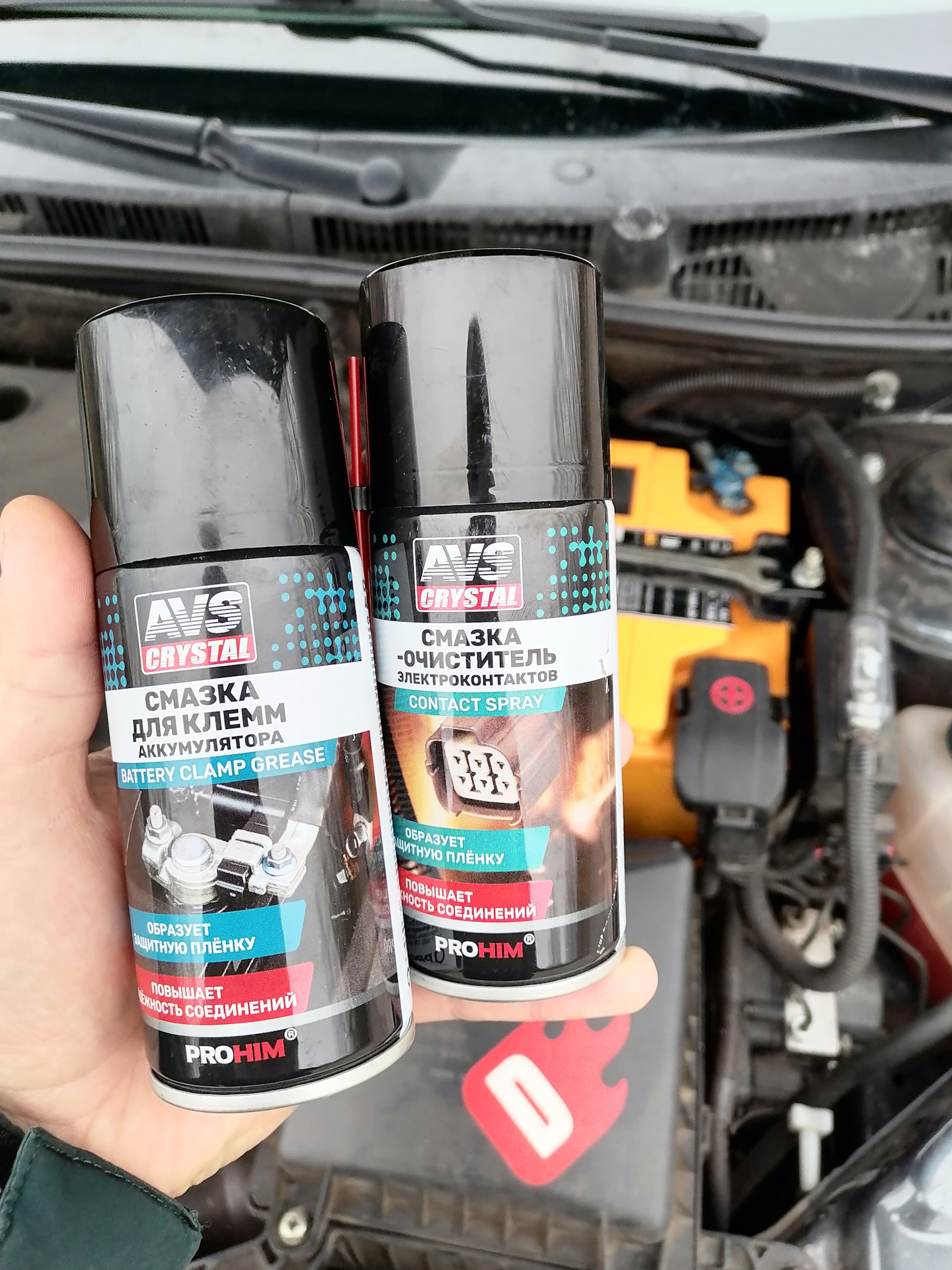

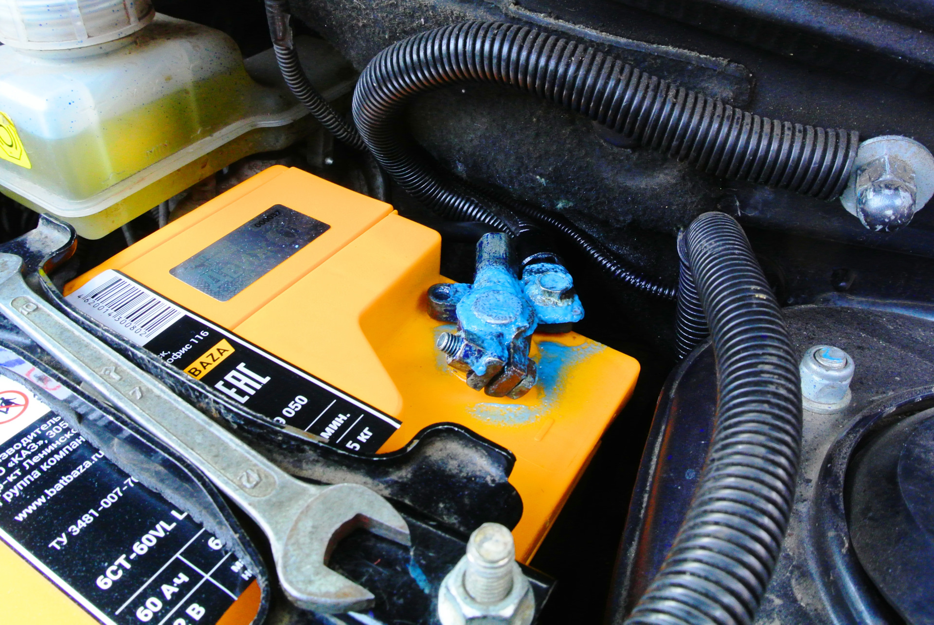

Перед подключением решил сразу очистить клеммы для более надежного контакта. Обычно перед зимой провожу эту процедуру. Средства для очистки купил AVS.
Первым номером идет очиститель электро-контактов (аэрозоль) AVS AVK-842в. Артикул A85085S. Используется для снижения потерь электроэнергии в контактных соединениях, антикоррозийной защиты как в нормальных, так во влажных и агрессивных средах. Специальный состав очищает и образует защитную плёнку, способствует вытеснению влаги, снижает потери напряжения, повышая стабильность и надежность работы соединений.
Токо-выводы из аккумулятора не стал чистить)) Они же новые!

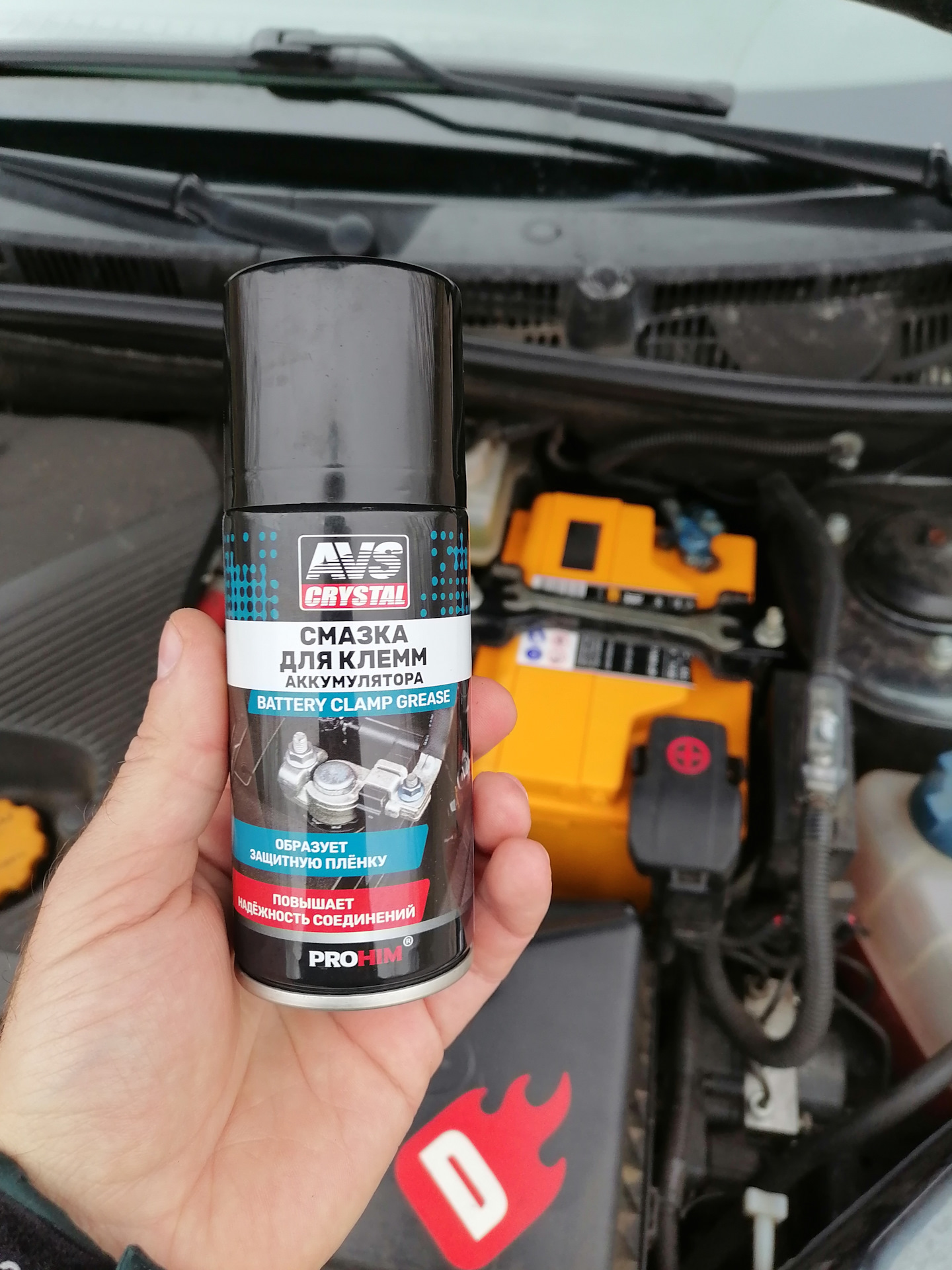

Далее нанес смазку для клемм аккумулятора (аэрозоль) AVS AVK-854. Артикул A85139S.
Увеличивает надежность контакта. Эффективно повышает стабильность работы, защищает от ржавчины, негативного воздействия пыли, влаги и соли. Увеличивается срок службы аккумулятора. Смазка оказывает профилактическое воздействие и исключает необходимость чистки контактов. Голубой цвет смазки служит индикатором нанесения. Необходимо наносить на одетую клемму.

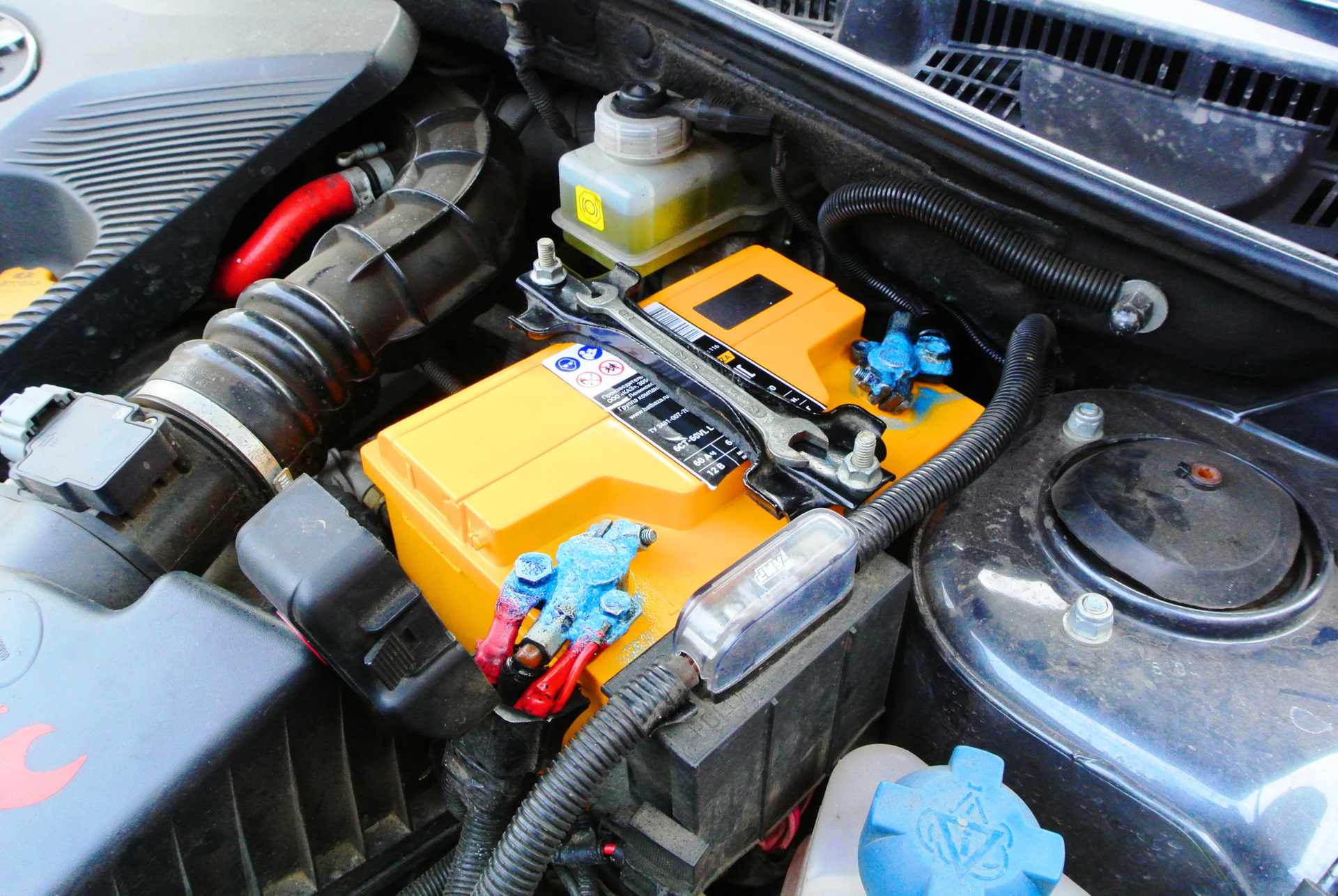

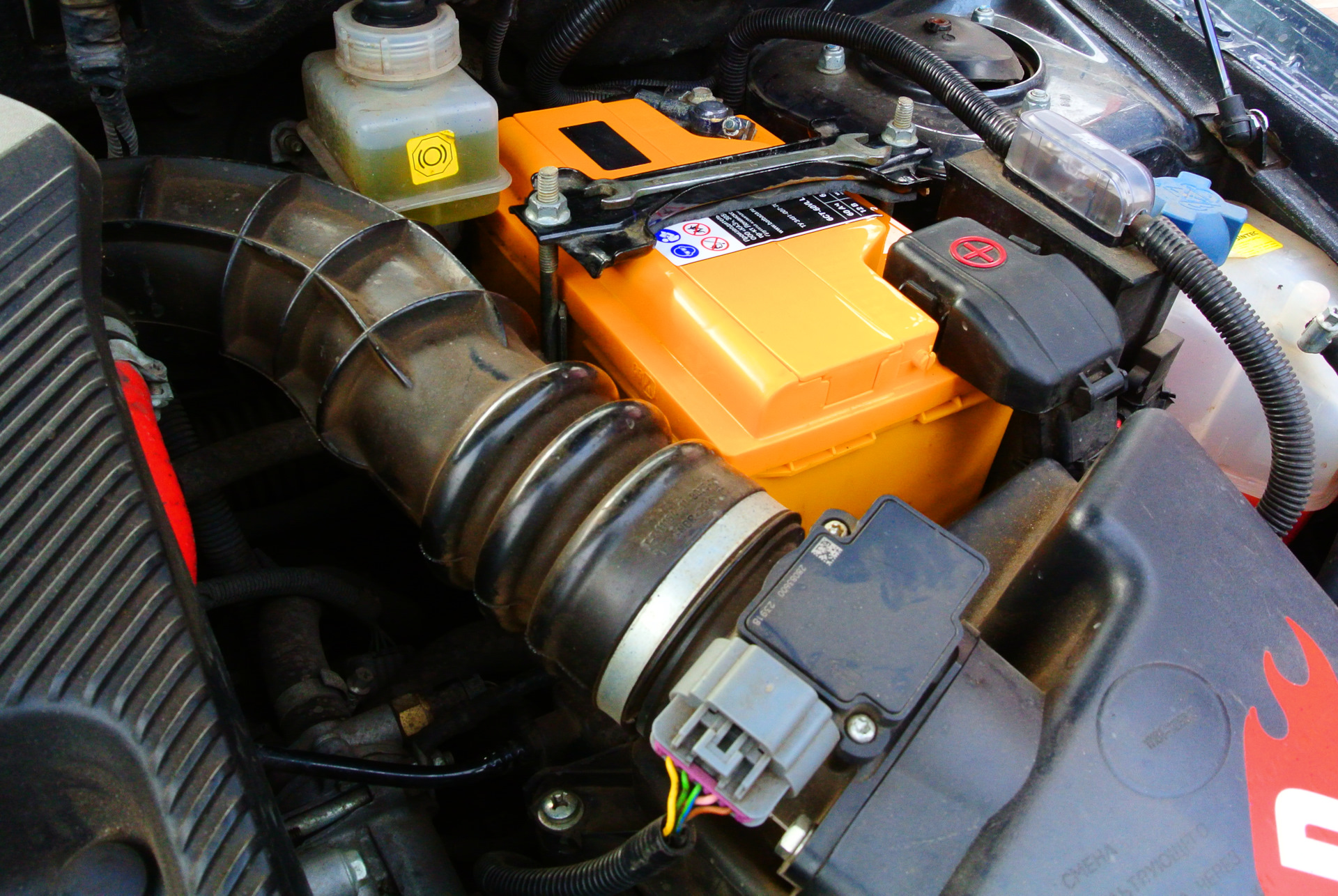

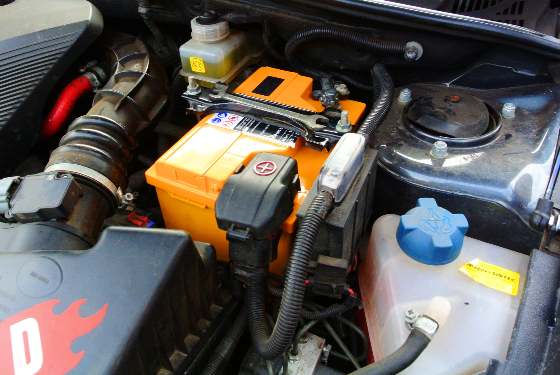

Готовый результат:
Аккумулятор хотел устанавливать в начале с ручкой, но при закреплении аккумулятора пластинкой — не будет доступа к клеммам. А у меня компрессор питается от них, с помощью крокодилов. Поэтому ручку снял и спрятал ее в гараже. Ручка, по сути, является защитой клемм от внешних факторов. Но у меня на плюсовой клемме уже установлена удобная защита клеммы АКБ от Hyundai. Поэтому оставил его без ручки!
Аккумулятор крутит очень шустро) Просадок при прослушивании музыки не замечено. В общем, теперь, только время все рассудит! Надеюсь на долгую беспроблемную службу аккумулятора Форс!

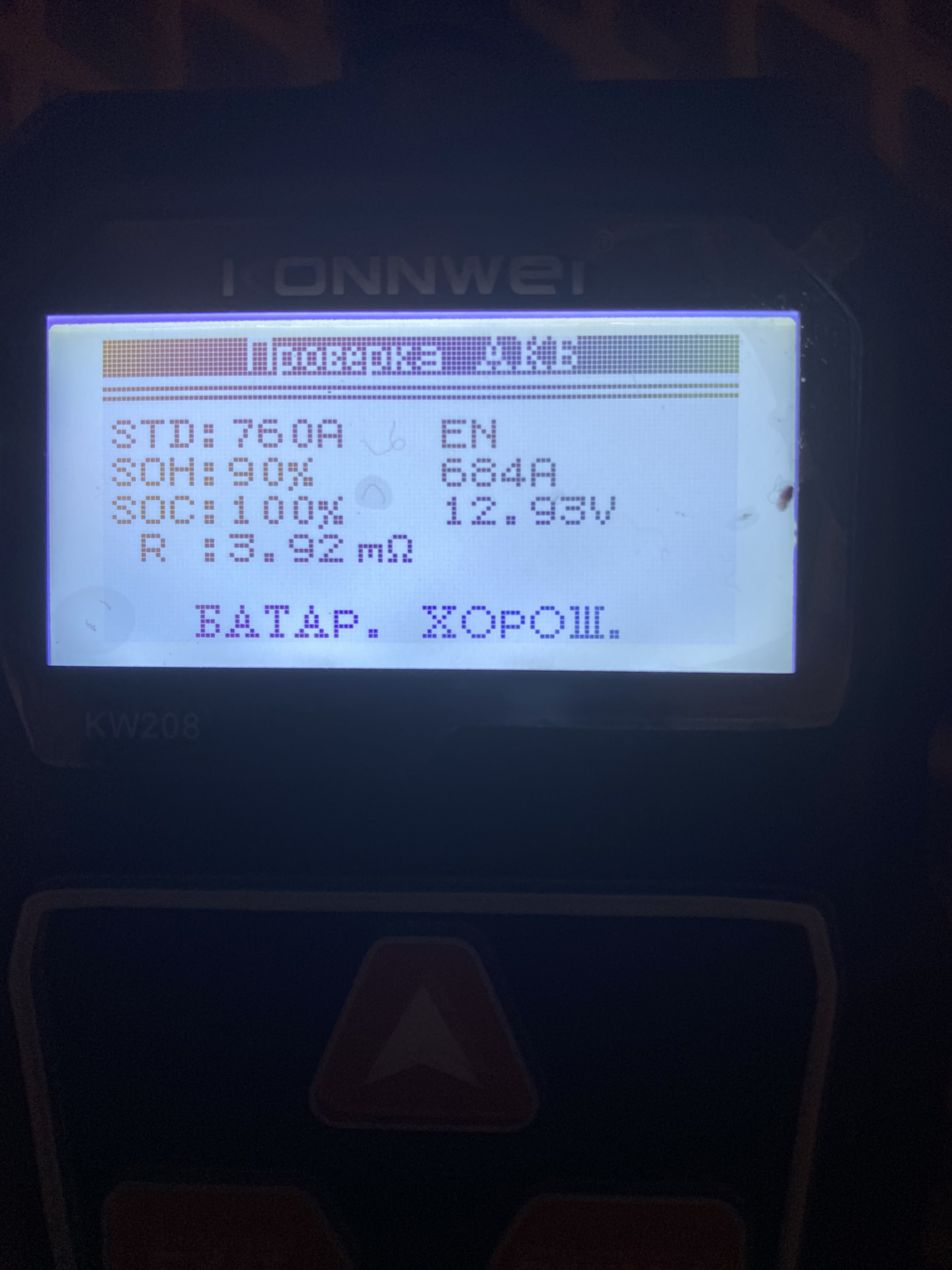

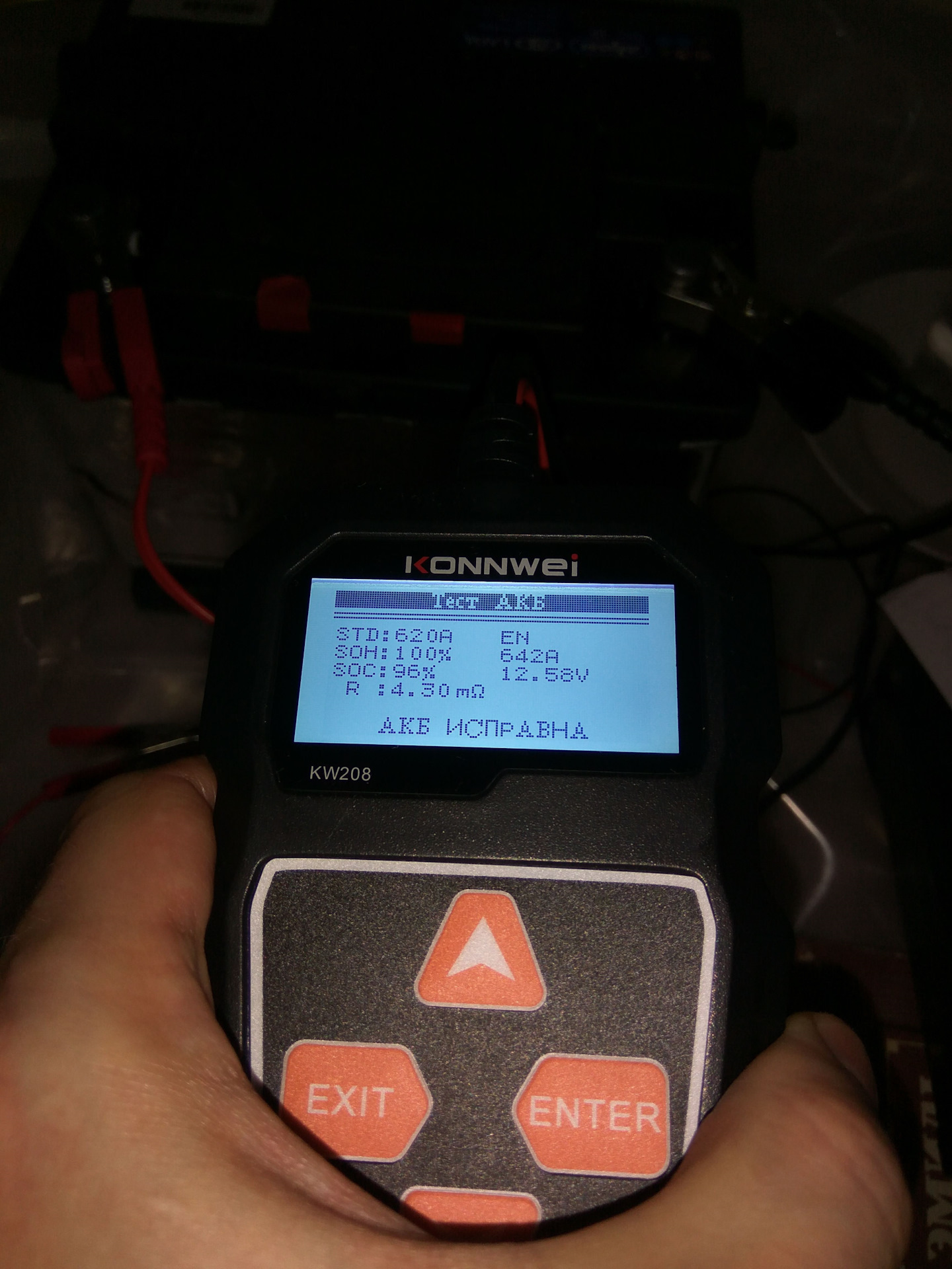

тоже купил новый, проверил тестером. не дотягивает до паспортных данных-, пусковой ток 587А, а должен 640 А.
Странное
bmw48
75 на 760 тоже не дотягивает до указанного

Тестер аккумуляторных батарей типа конвей 208-650 (или аналогичные) решают этот вопрос пропусканием переменного тока через токовыводы батареи. Измеряется основной параметр — внутреннее сопротивление и напряжение, исходя из их результата вычисляется степень заряженности (SOC) значение тока холодной прокрутки (например по европейскому стандарту (в EN), при -18 градусов цельсия) и батарее присваивается рейтинг, в виде коэффициента работоспособности (SOH от State of Health — "Состояние здоровья") в процентах… Сразу видно пусковые возможности любой батареи и когда её следует заменить (обычно выбраковка происходит когда коэффициент работоспособности снижается до 70%), так что неожиданный выход батареи из строя становится намного менее вероятным…

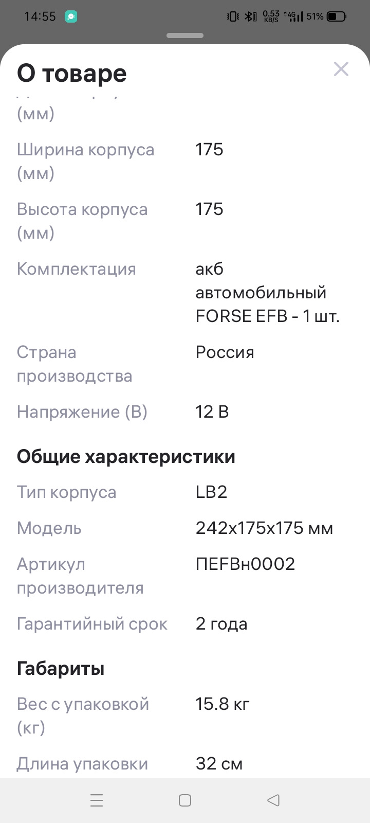

К примеру, этот форс 60 ач имеет вес 16.5 кг, а энергетик на десятке 64 ач 15.8 кг. По данным производителя.
По идее, чем больше емкость, тем больше вес. А тут почему-то не так.
www.drive2.ru/l/659226766035934239/
Сейчас в продаже такой FORSE EBF на 60, почему-то пишут меньше вес 15,8 с упаковкой почему то
Может ошибка на сайте
