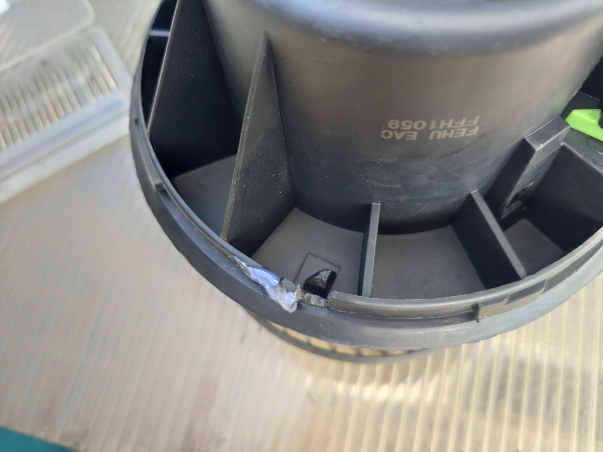

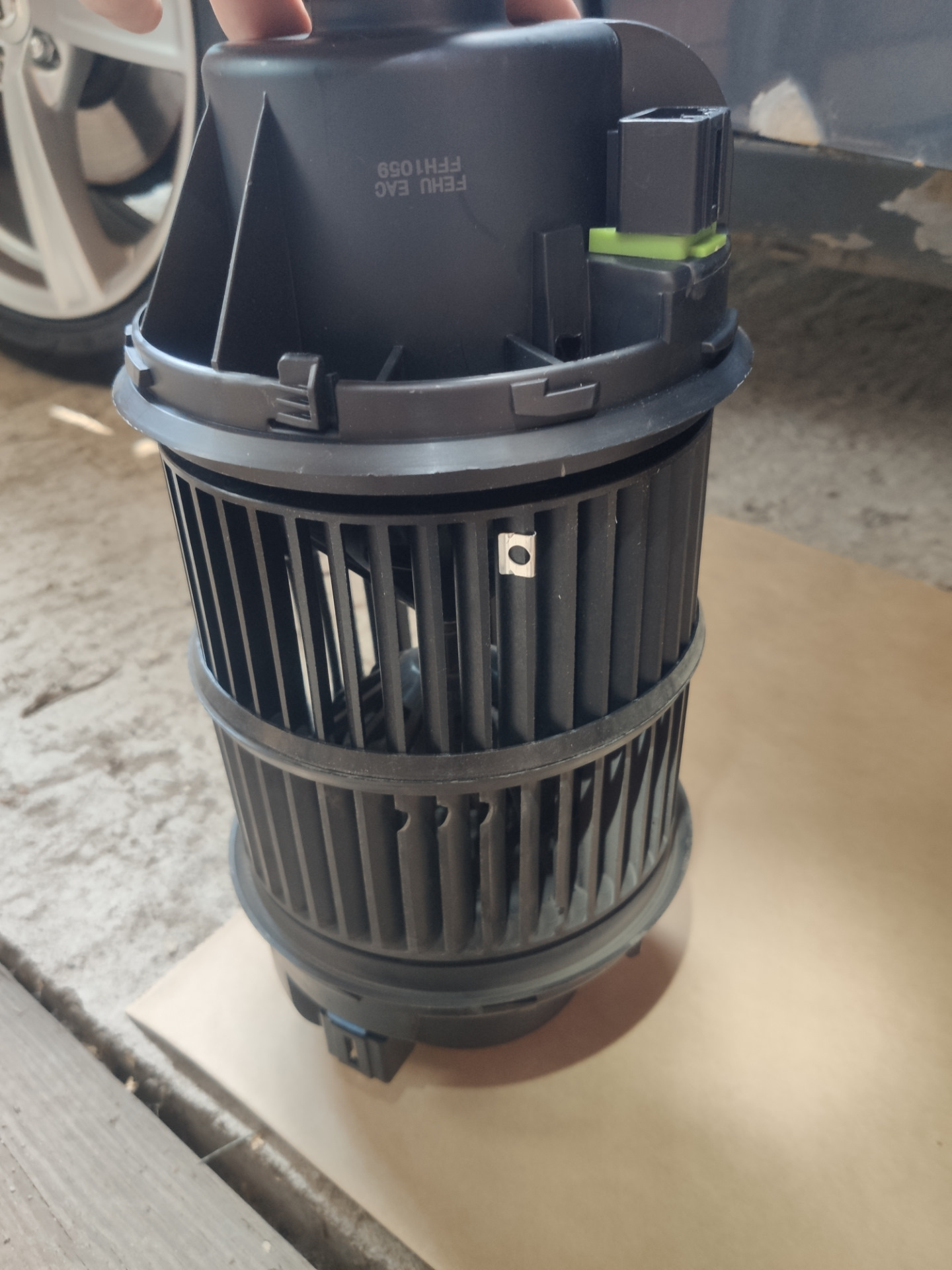

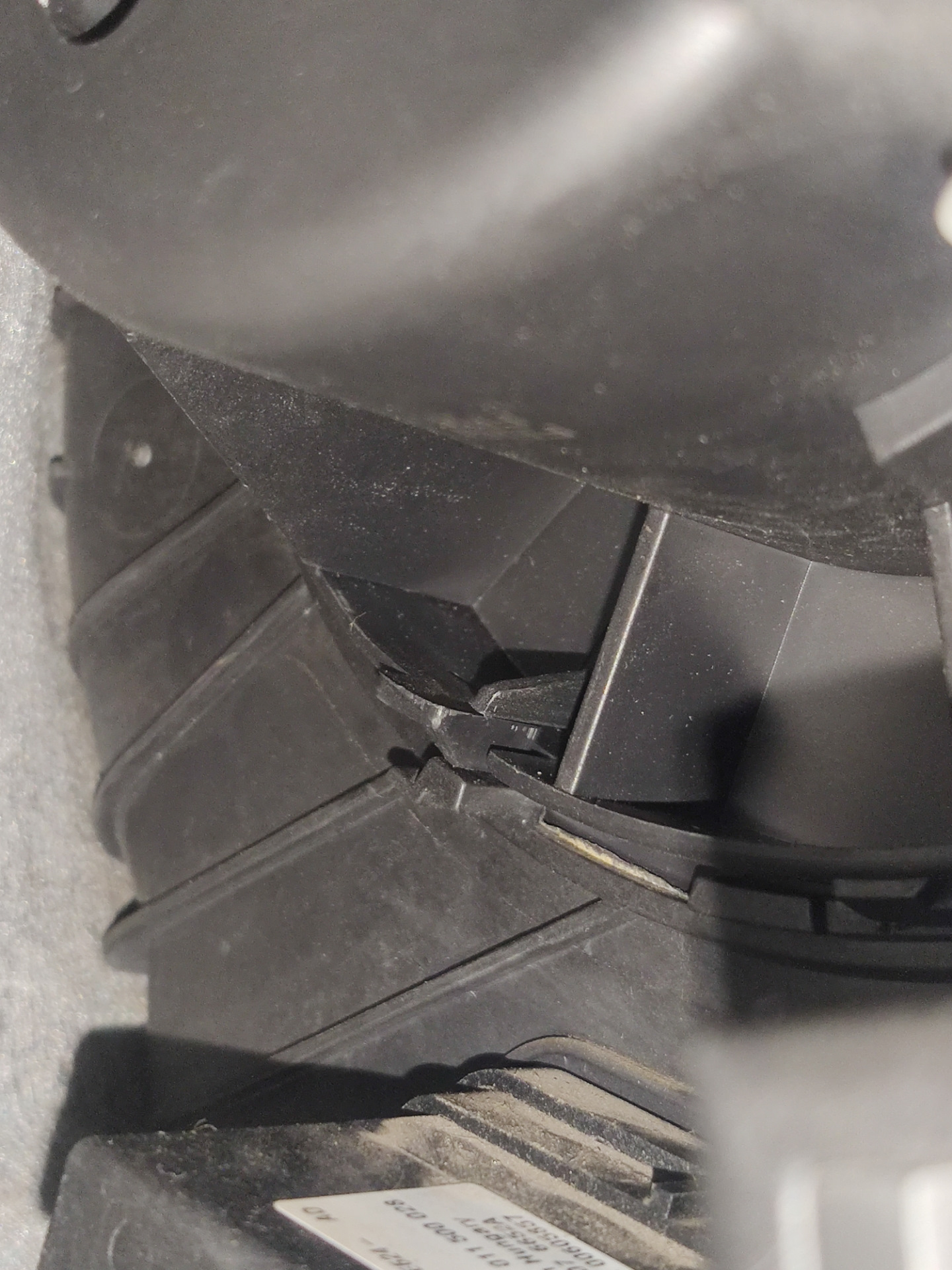

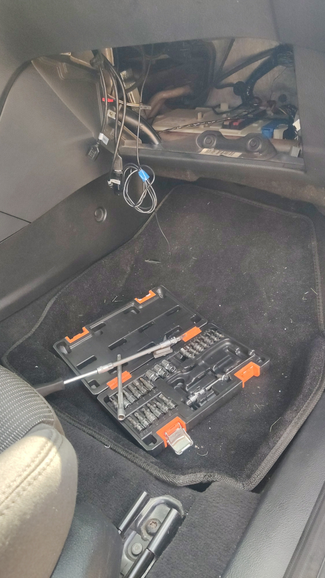

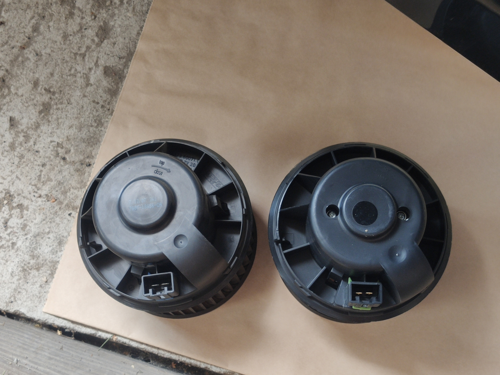

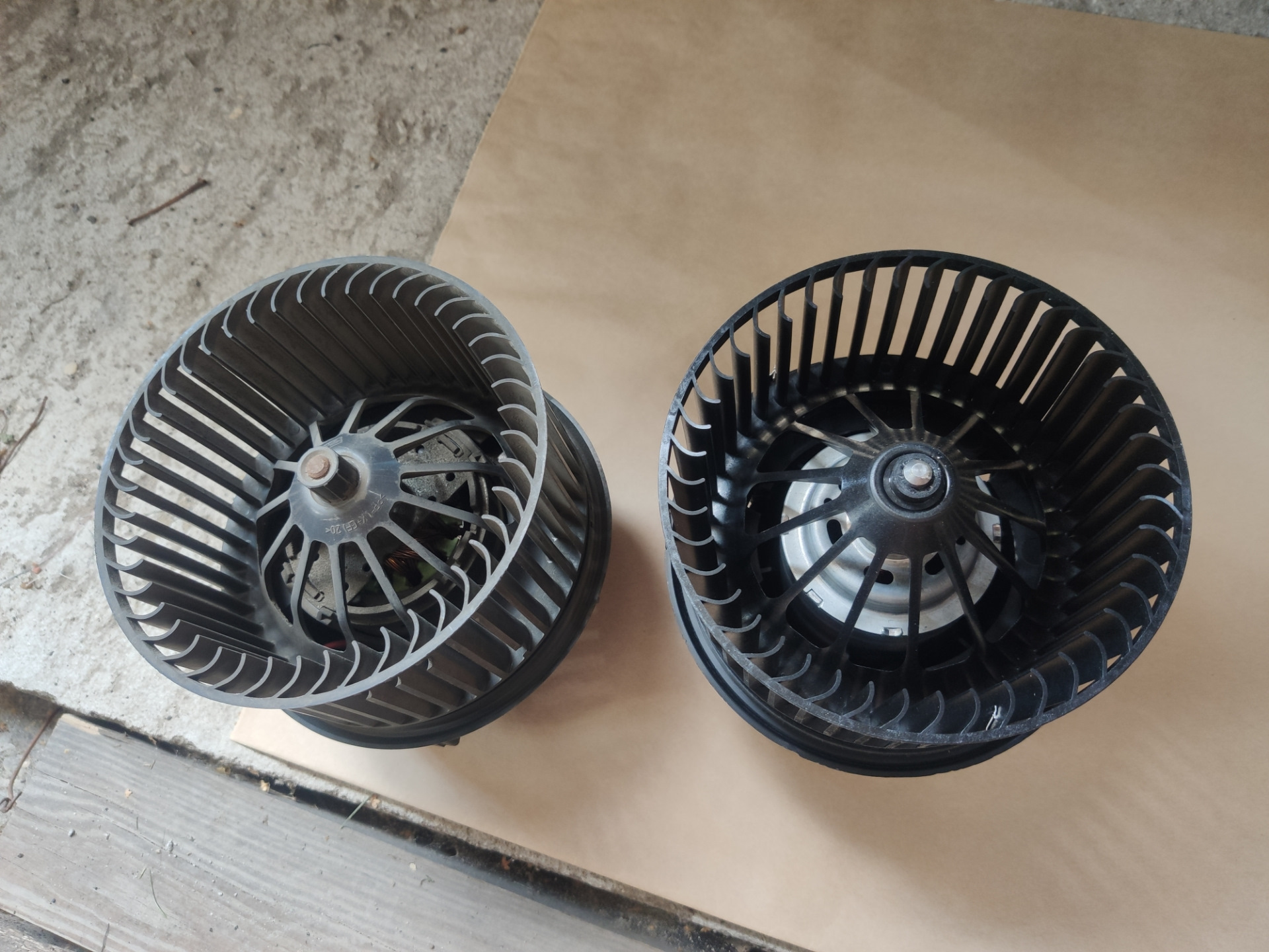

В зимние периоды печка начинает посвистывать на 1-3 скорости, пробовал чистить и смазывать — хватает ровно на год и потом всё по новой . Начал искать что же взять на замену и выбирал из :
1)оригинал на тот момент около 10т

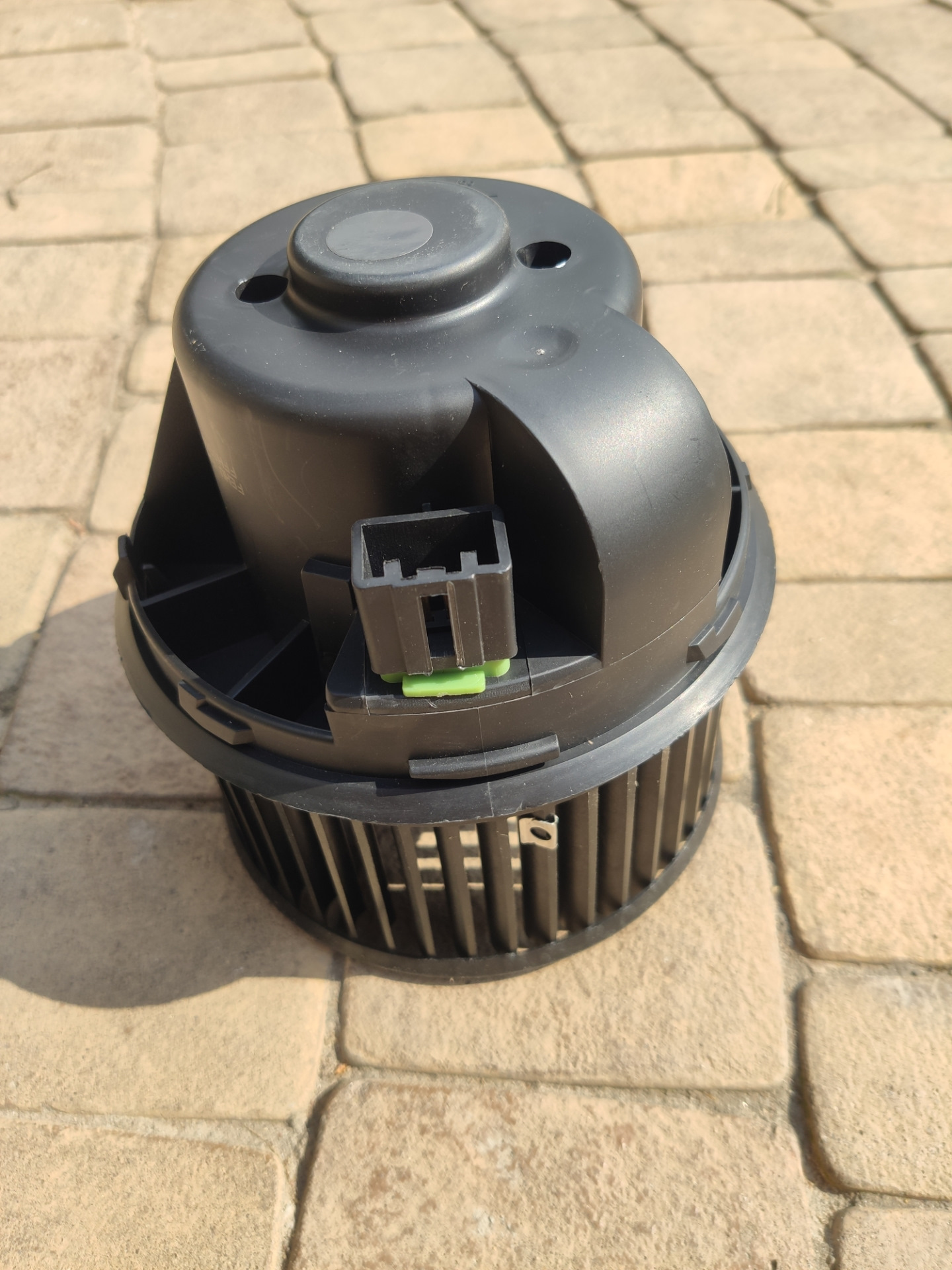

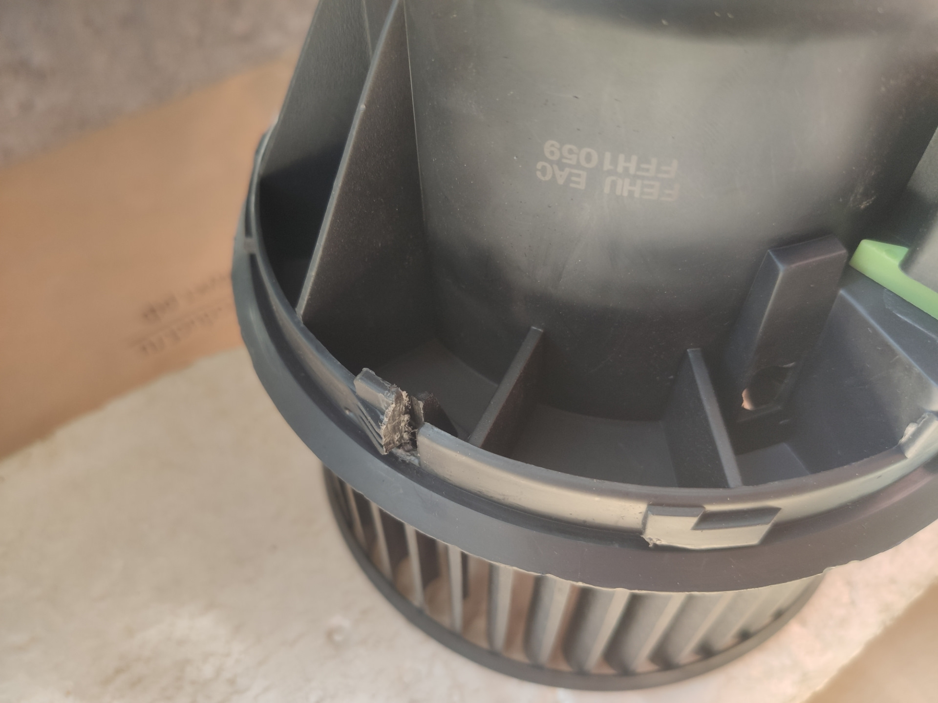

2)Sat в районе 2,5-3т руб. не факт что подойдет по корпусу так что его не рассматривал, хотя многие покупают и просто переставляют мотор в старый корпус .

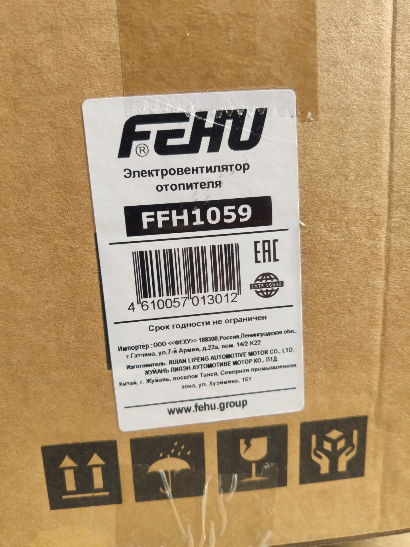

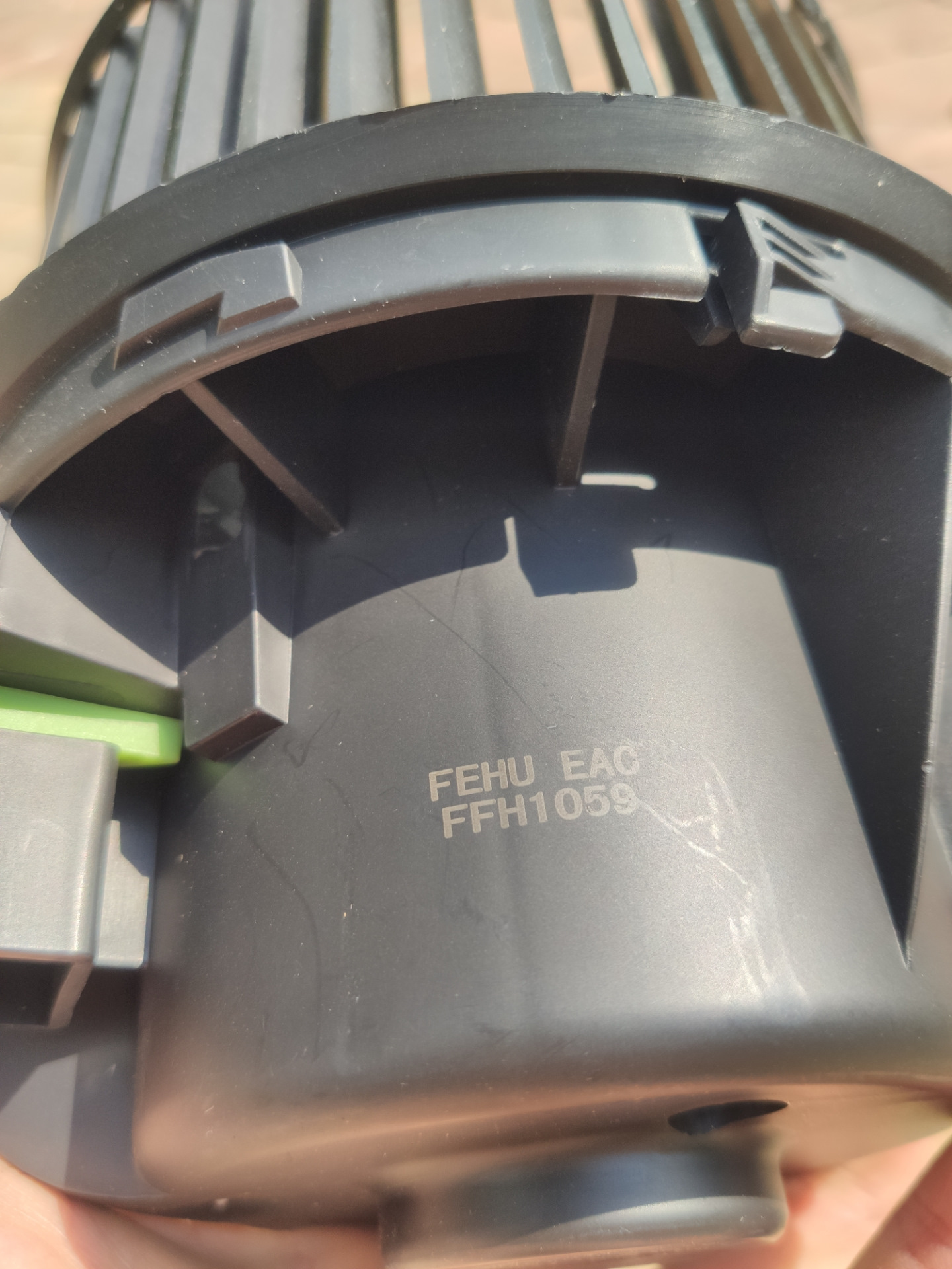

3)увидел FEHU в аналогах к оригинальному, хоть и не было отзывов но решил попробовать .

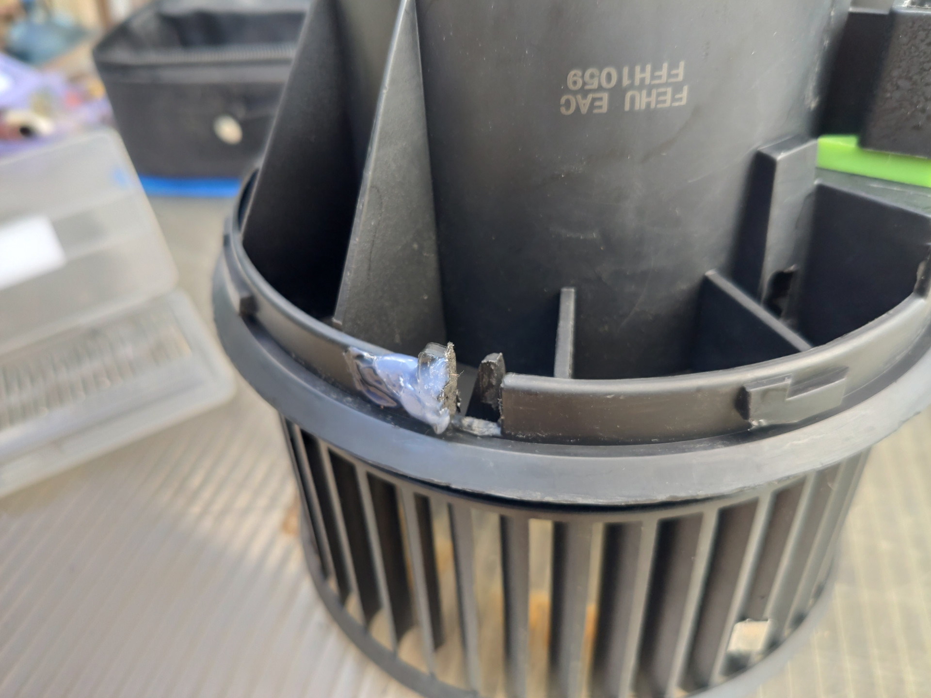

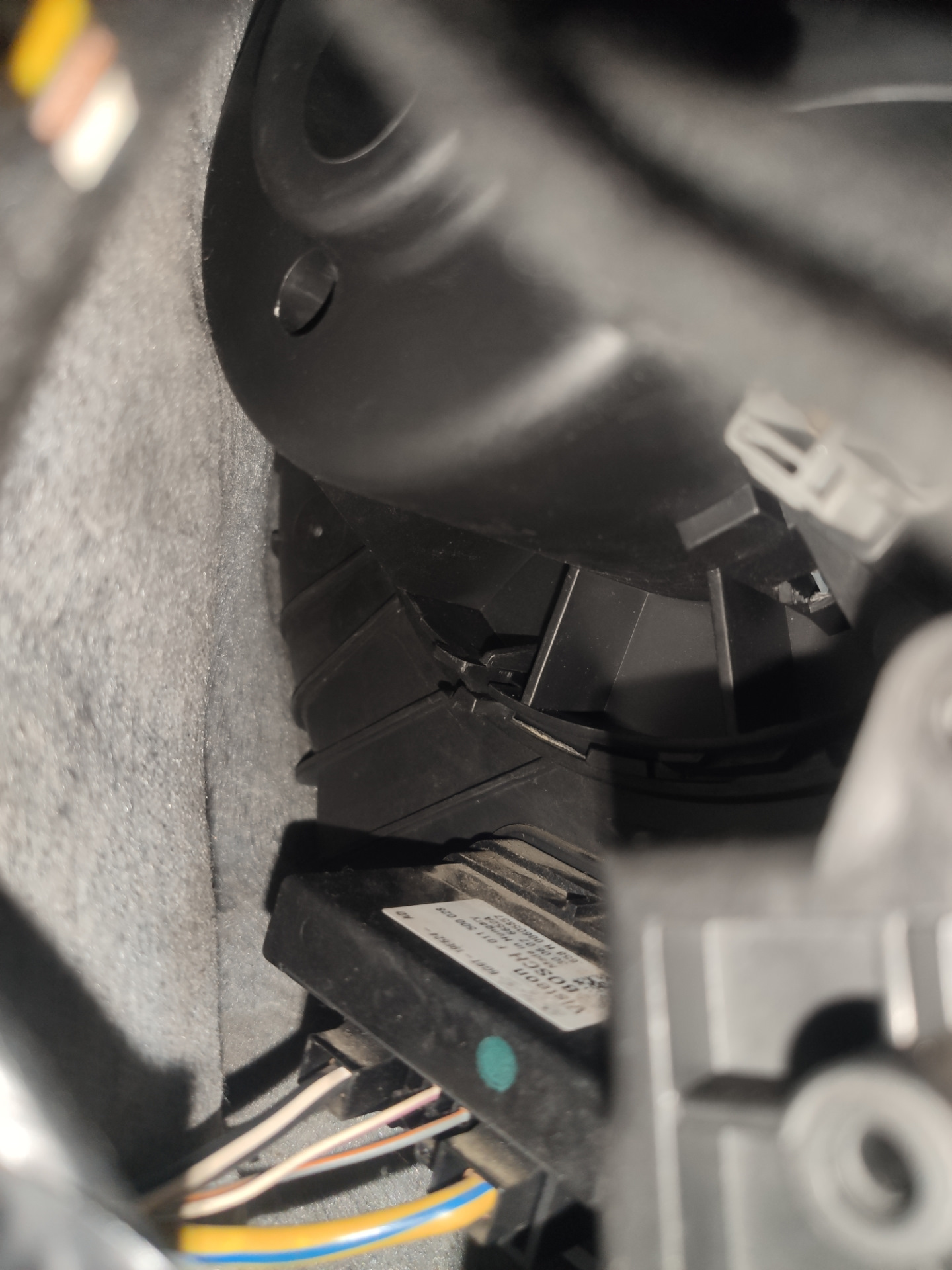

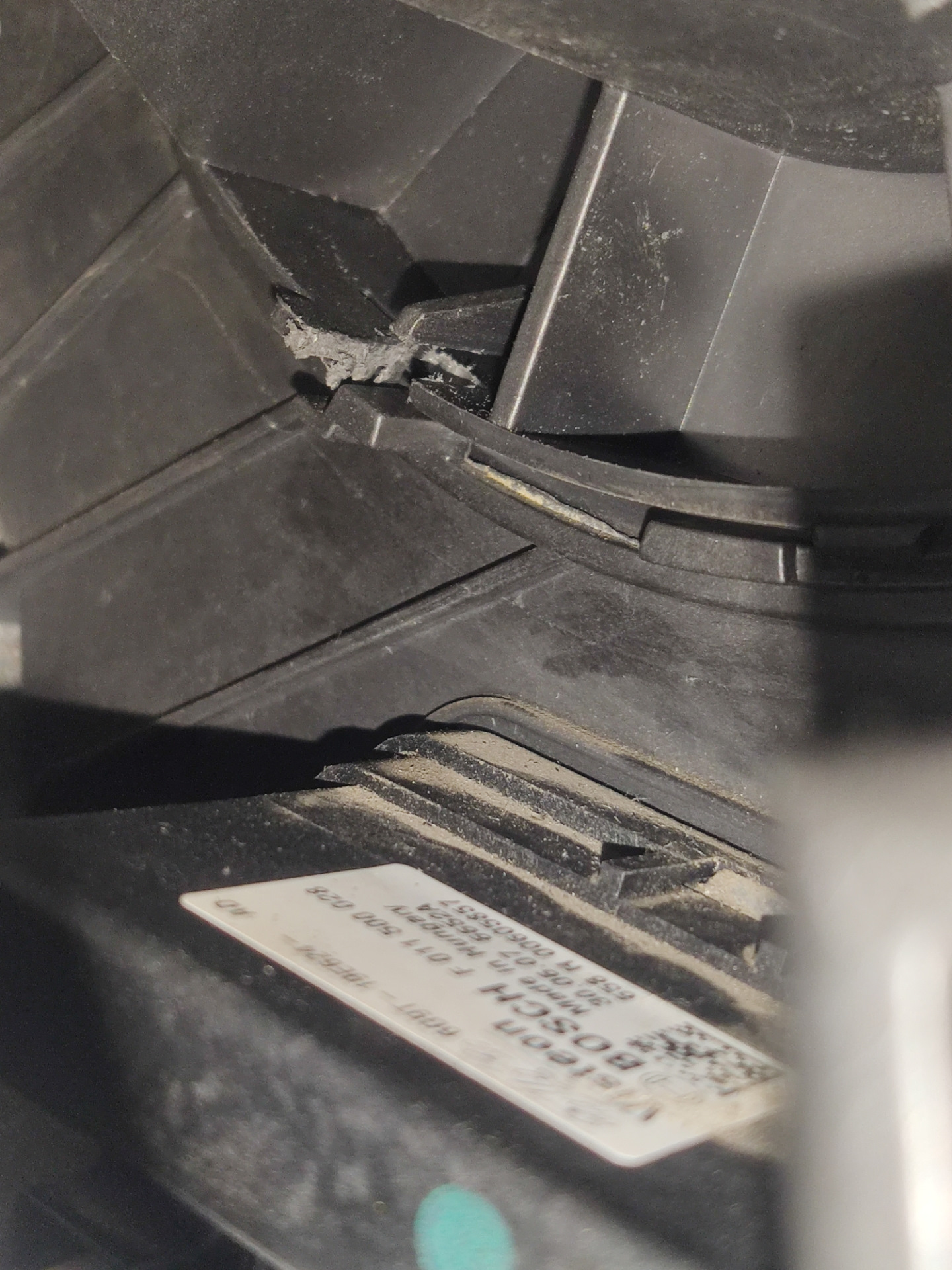

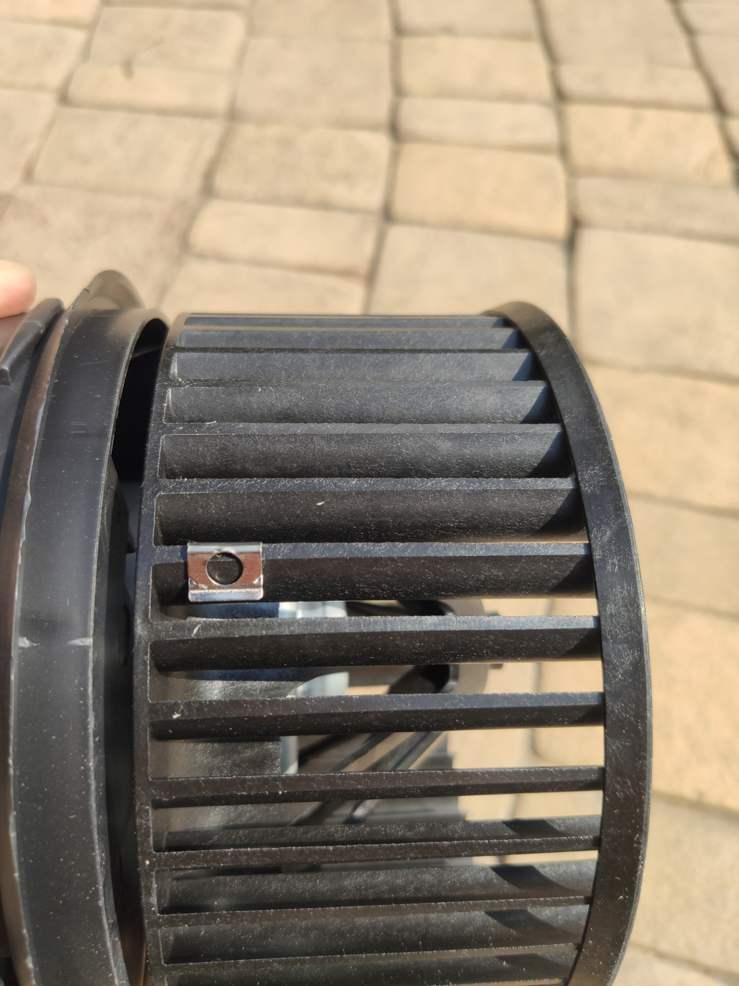

Казалось бы 1 в 1 но — НЕТ! Защёлка не смогла захлопнуться и он не мог зафиксироваться в нужном положении, а сам моторчик держится в корпусе печки за счет нее…
Решил пилить новый корпус, в любом случае всегда смогу переставить в старый и не будет никаких проблем . Но покупать зч и потом подгонять ее в свой авто очень не приятно :(

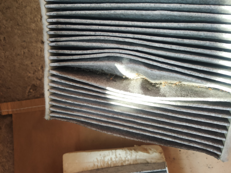

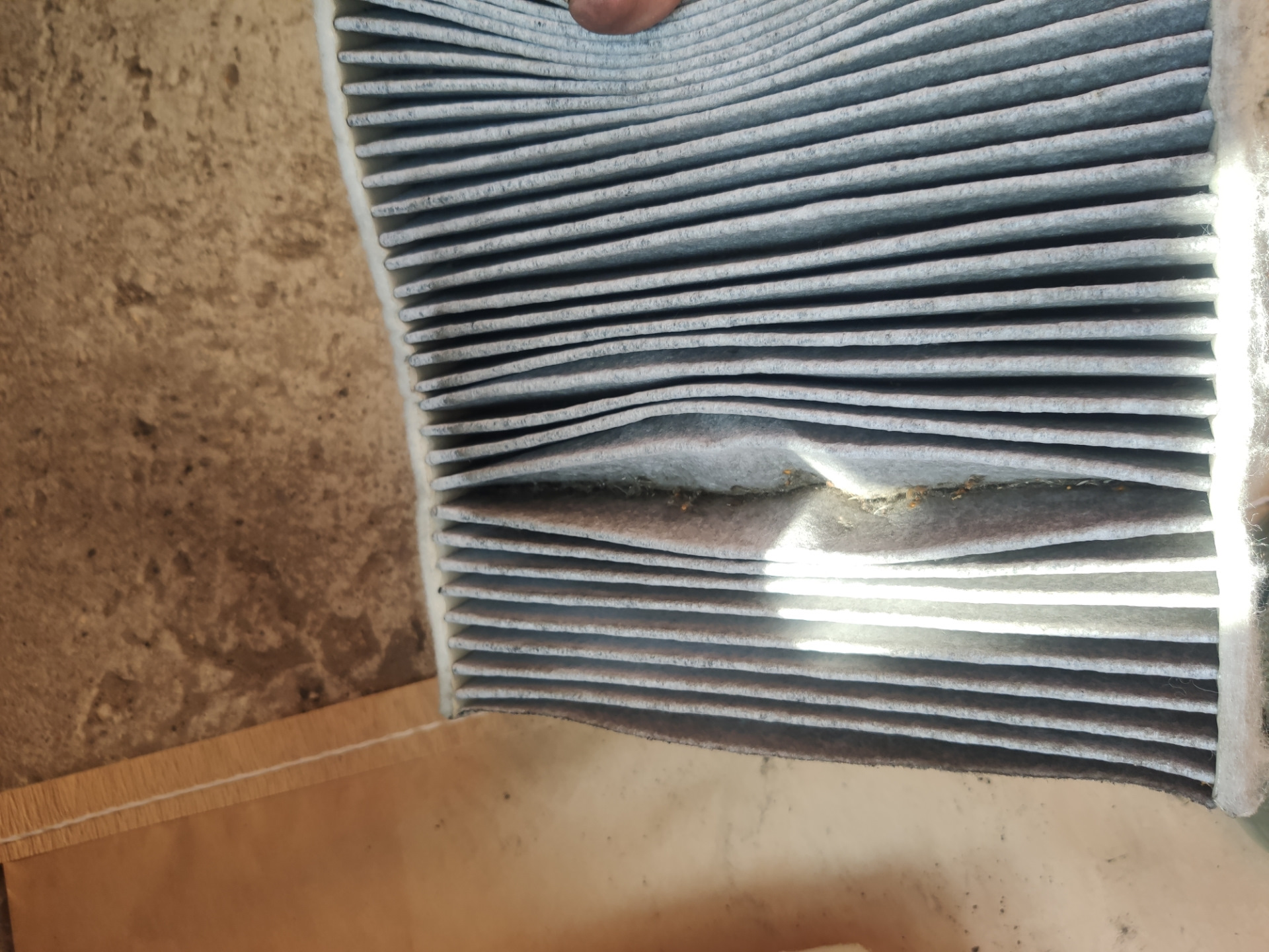

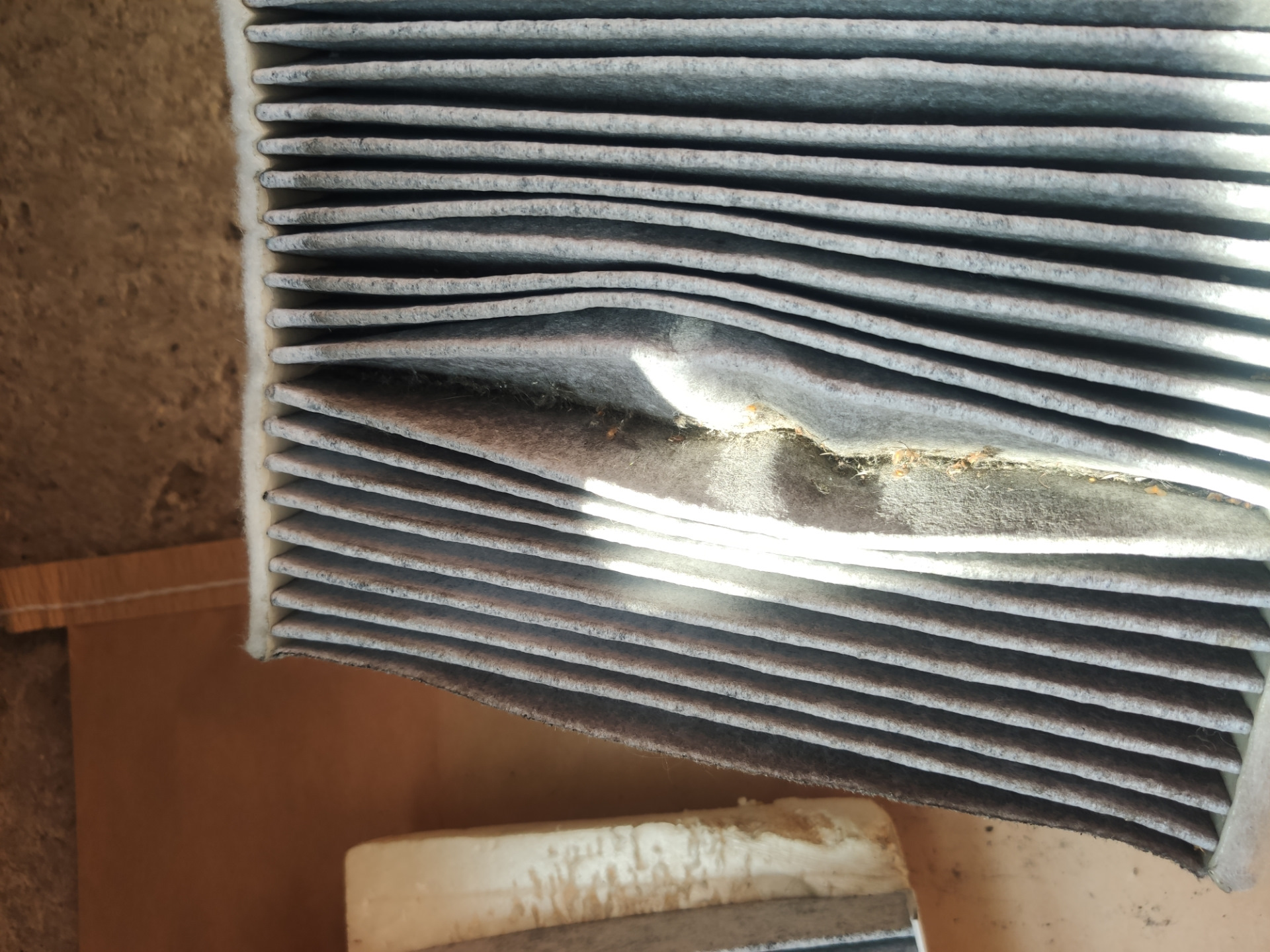

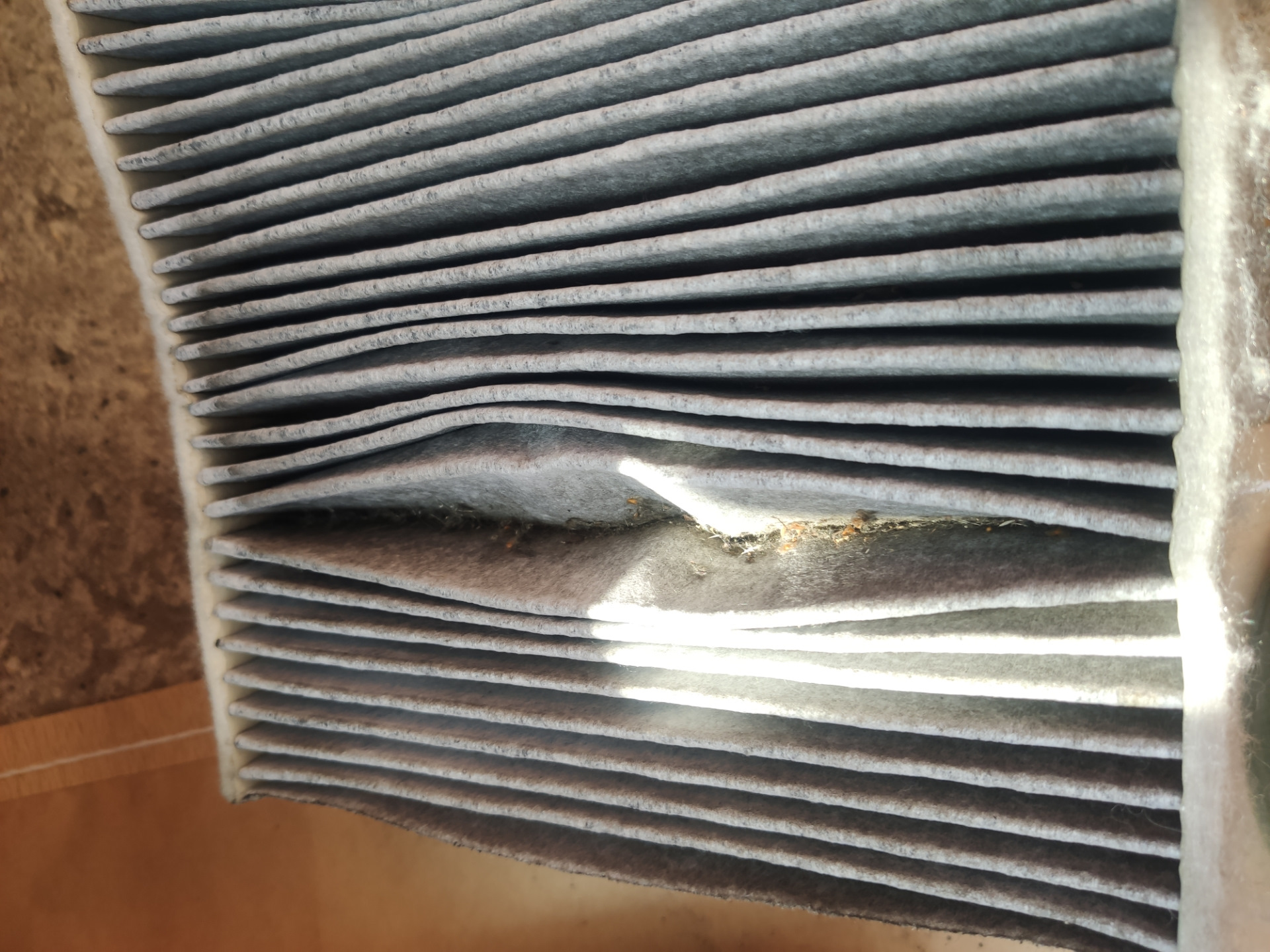

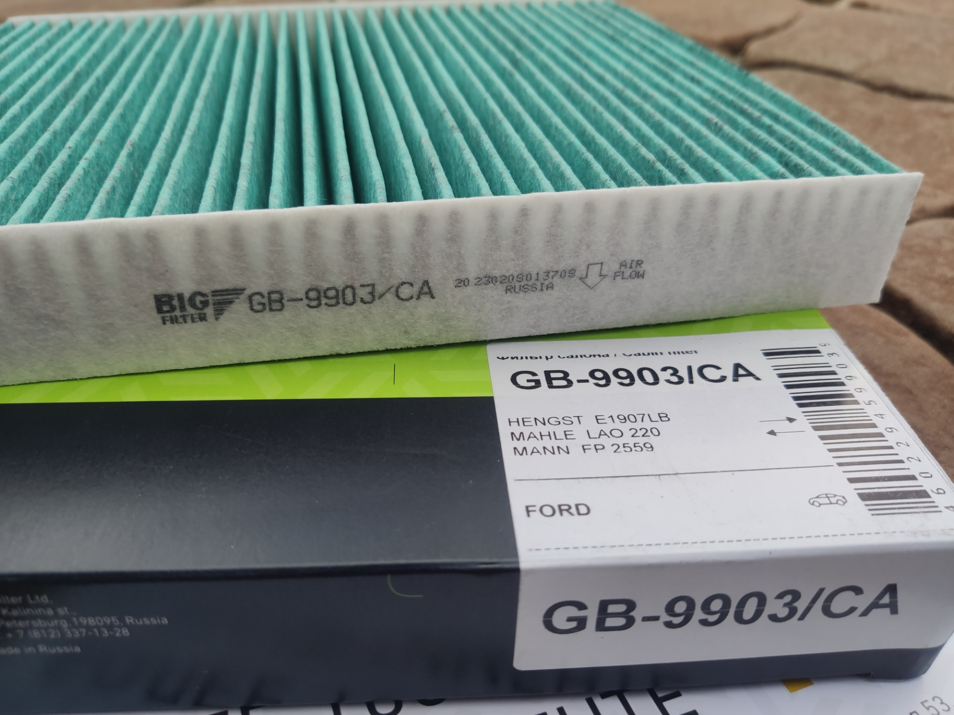

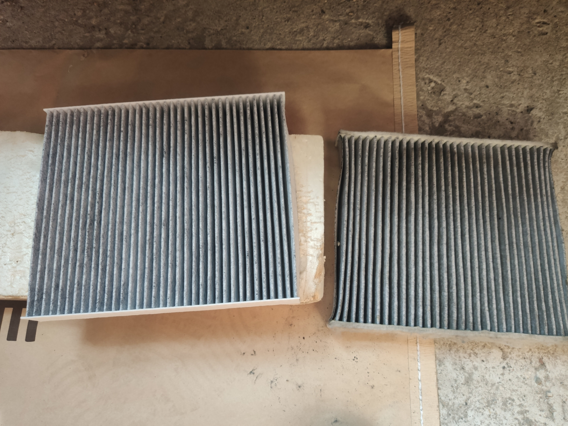

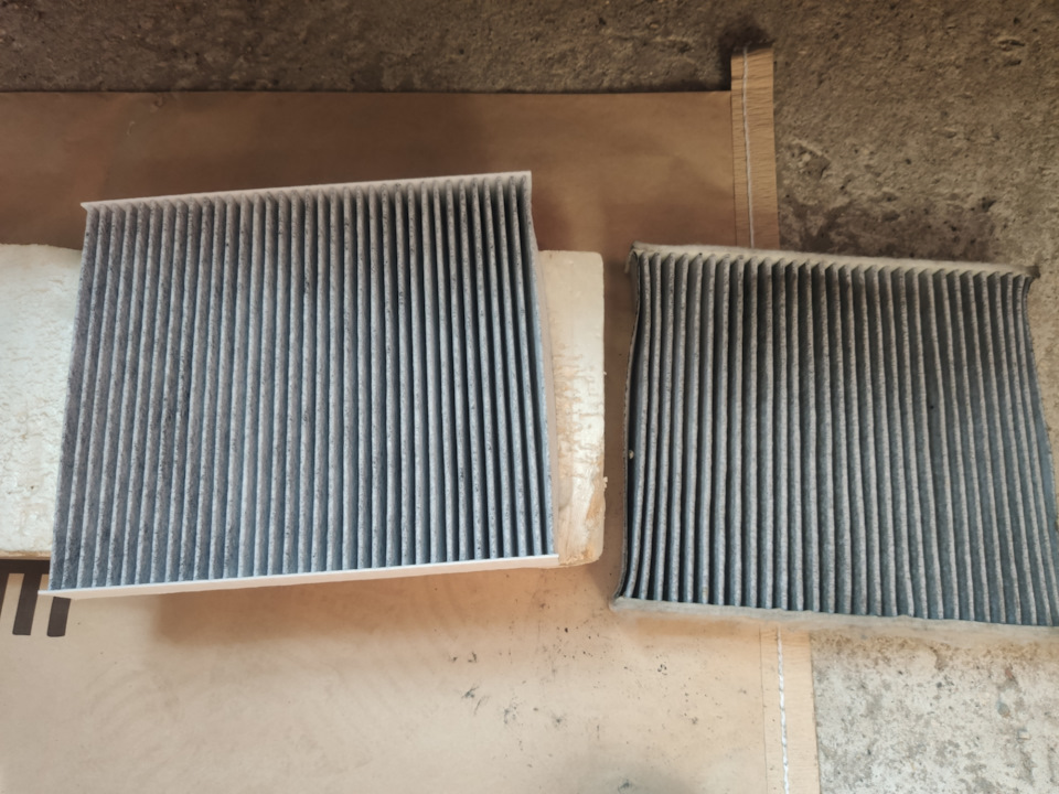

Так же заодно поменял салонный фильтр с Нордфила на Обзор на Биг фильтр для Mondeo 4
Могу сказать что Bigfilterвыигрывает в улавливании запахов в отличие от Нордфила который сдался почти сразу, говорю по опыту в 3 месяца пользования на БФ .

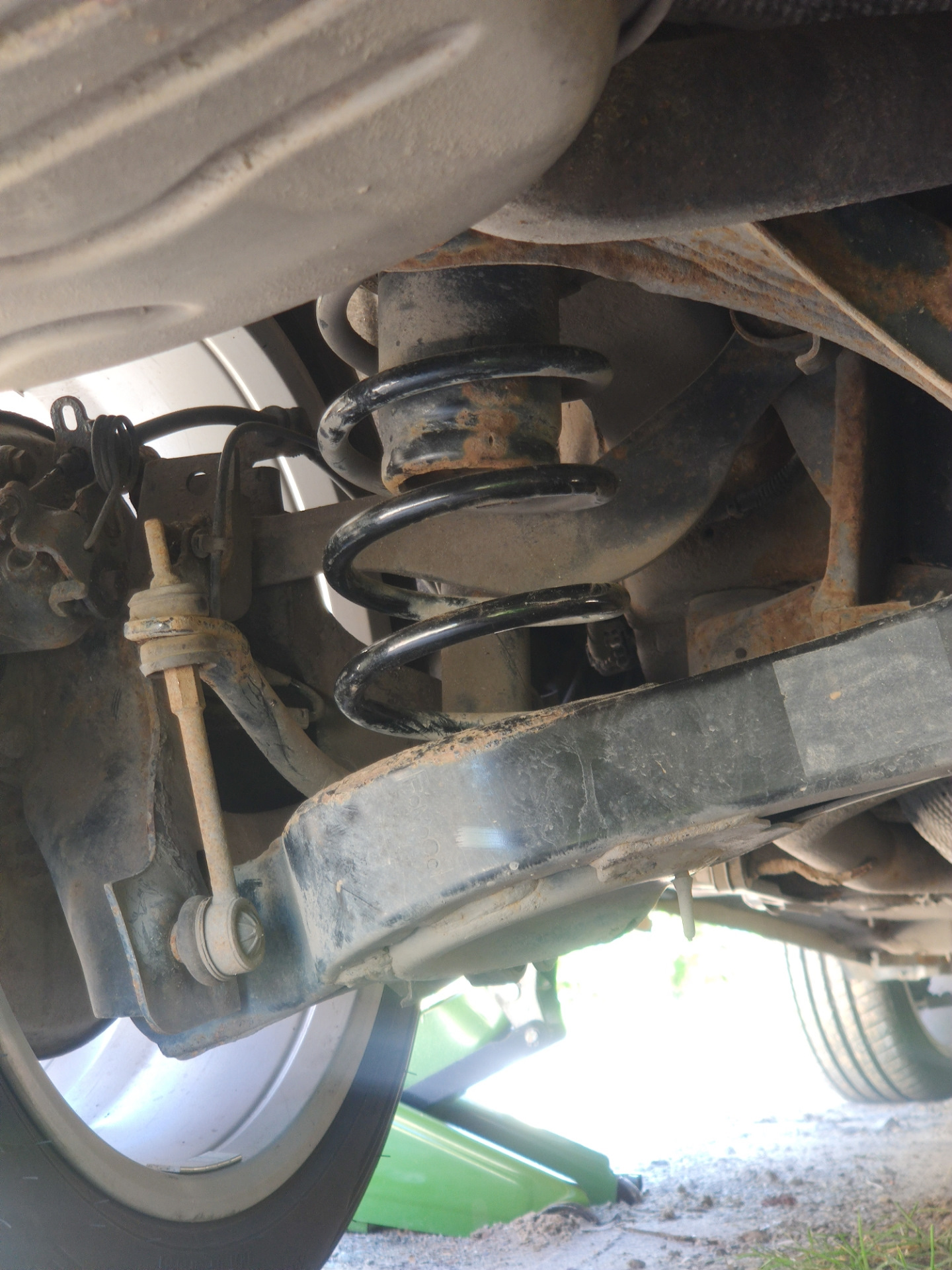

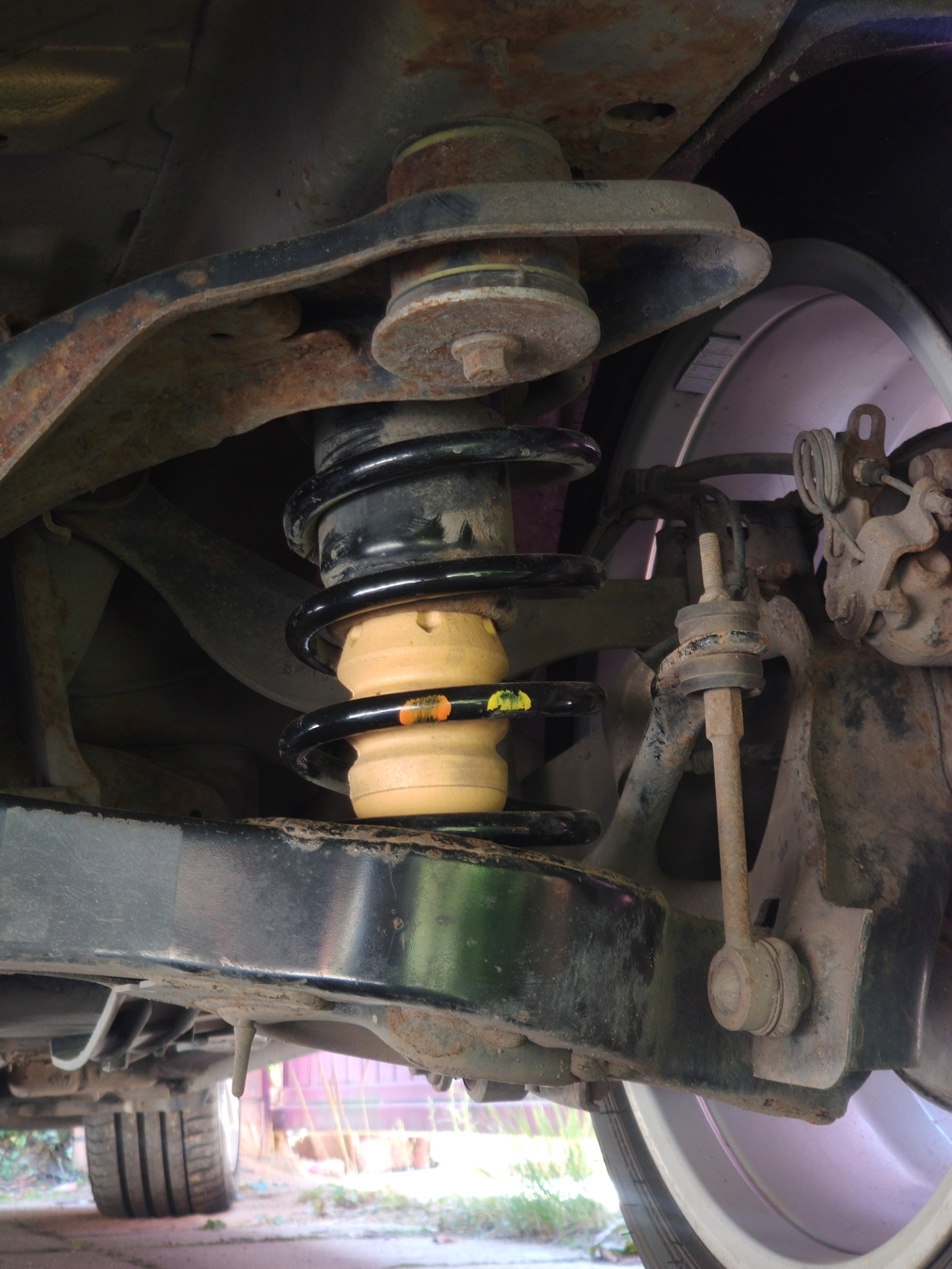

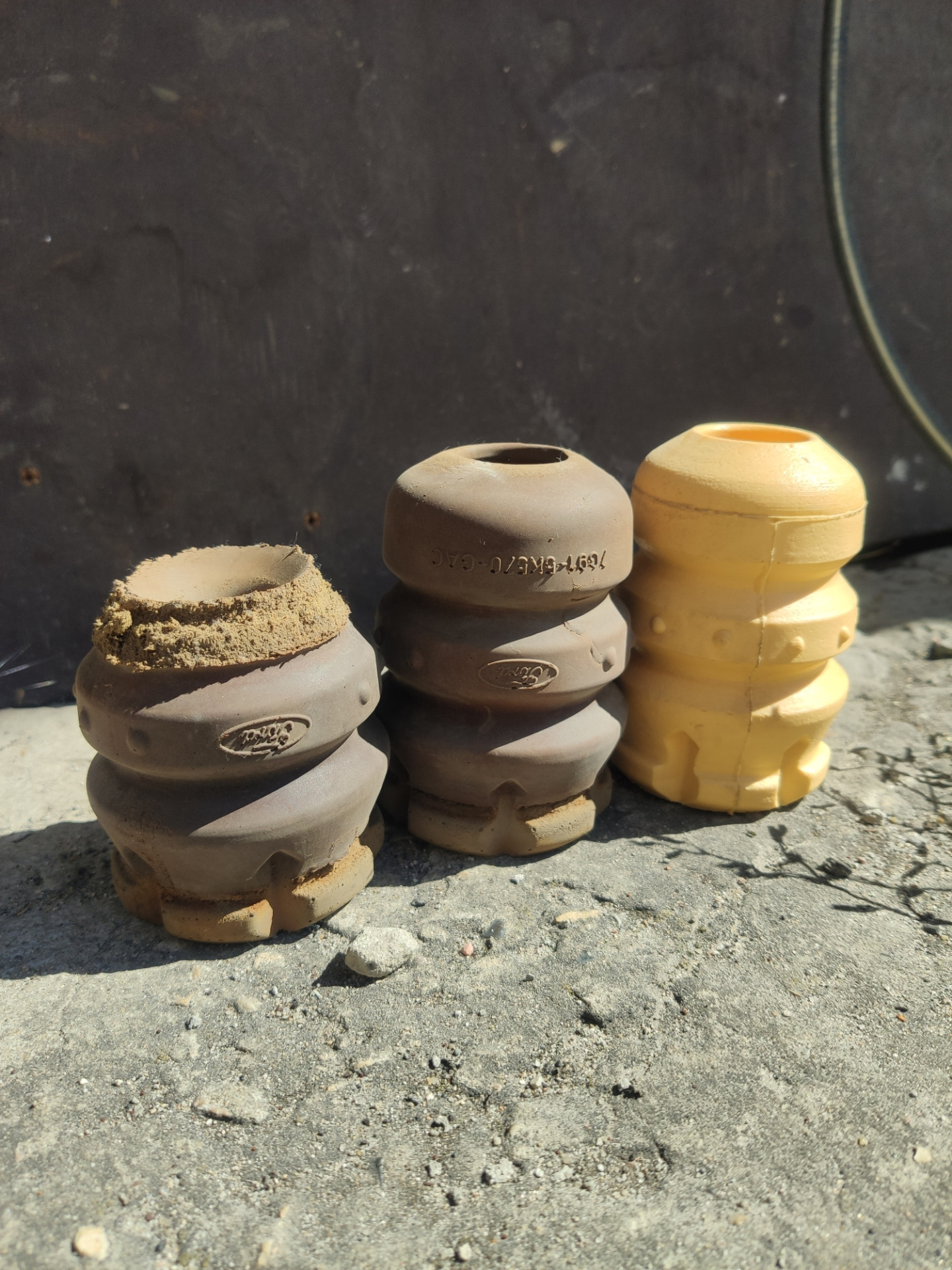

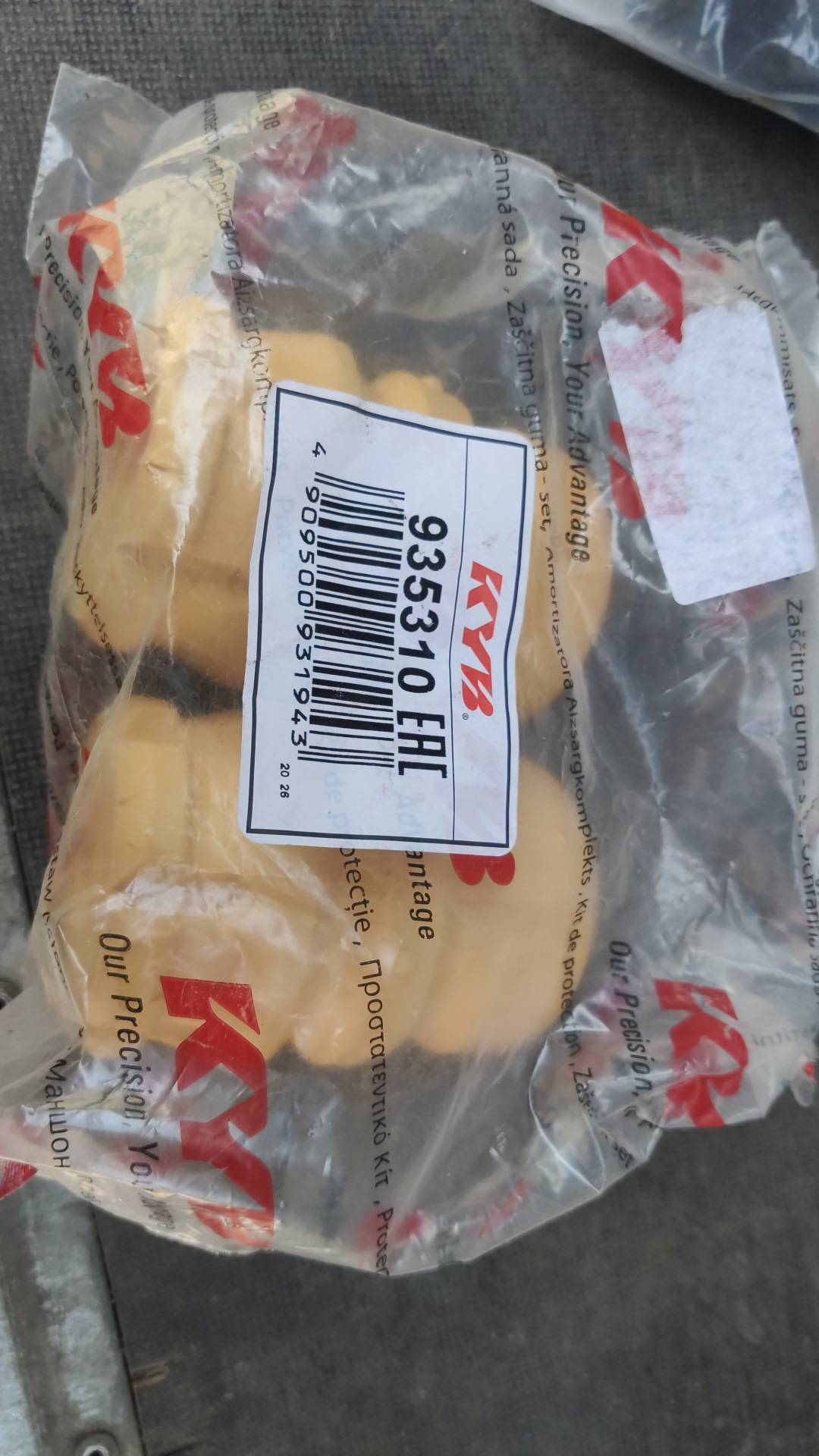

Ещё поменял задние отбойники, старые уже совсем истлели.
Смог поменять отбойники слегка поддомкратив авто, без ямы .
По поводу корпуса в FEHU — уже связался с производителем и передал фотографии . Надеюсь они подгонят его и всё будет подходить отлично

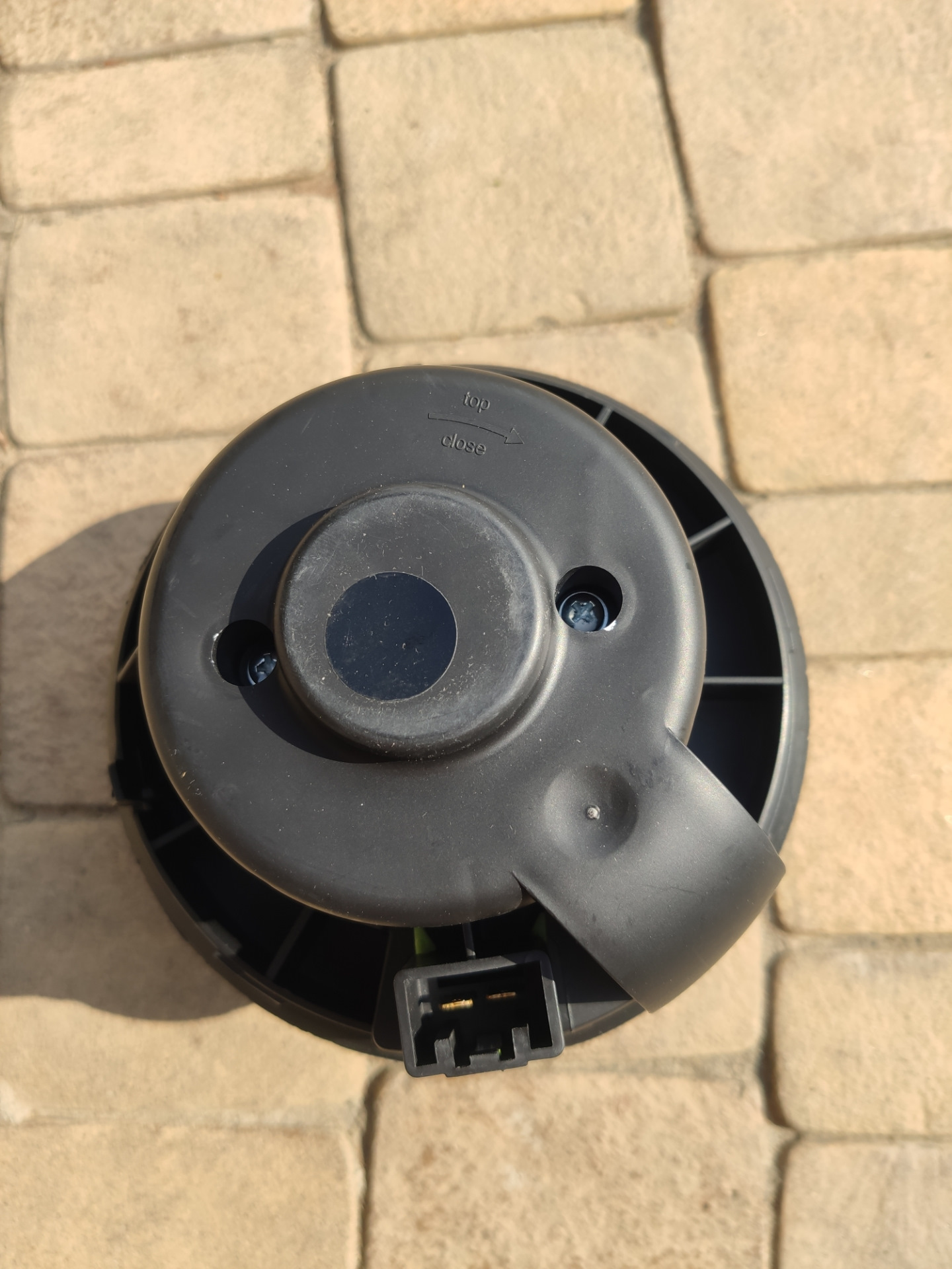

Sat ставил в сборе, не сразу встал в паз, пришлось повозиться и поставил… Крутит, вертит нормас
Спасибо за отзыв 🤝
opelgreen
У меня родной оригинальный тоже с трудом защелкнулся, пришлось неслабое усилие приложить, так что не факт, что сат виноват)

Я на рено покупал sat, пластик плохой, весь развалился, взял только мотор, остальное оригинальное valeo переставил. Наверное четвертый год работает, уже и забыл когда точно менял. Стоит климат 2х зонный, мотор не выключается, пока крутит

В эту субботу тоже менял мотор отопителя. Взял SAT ST1362640. Встал идеально.
Старый моторчик разобрал бы, да поменял втулки и всё что износилось

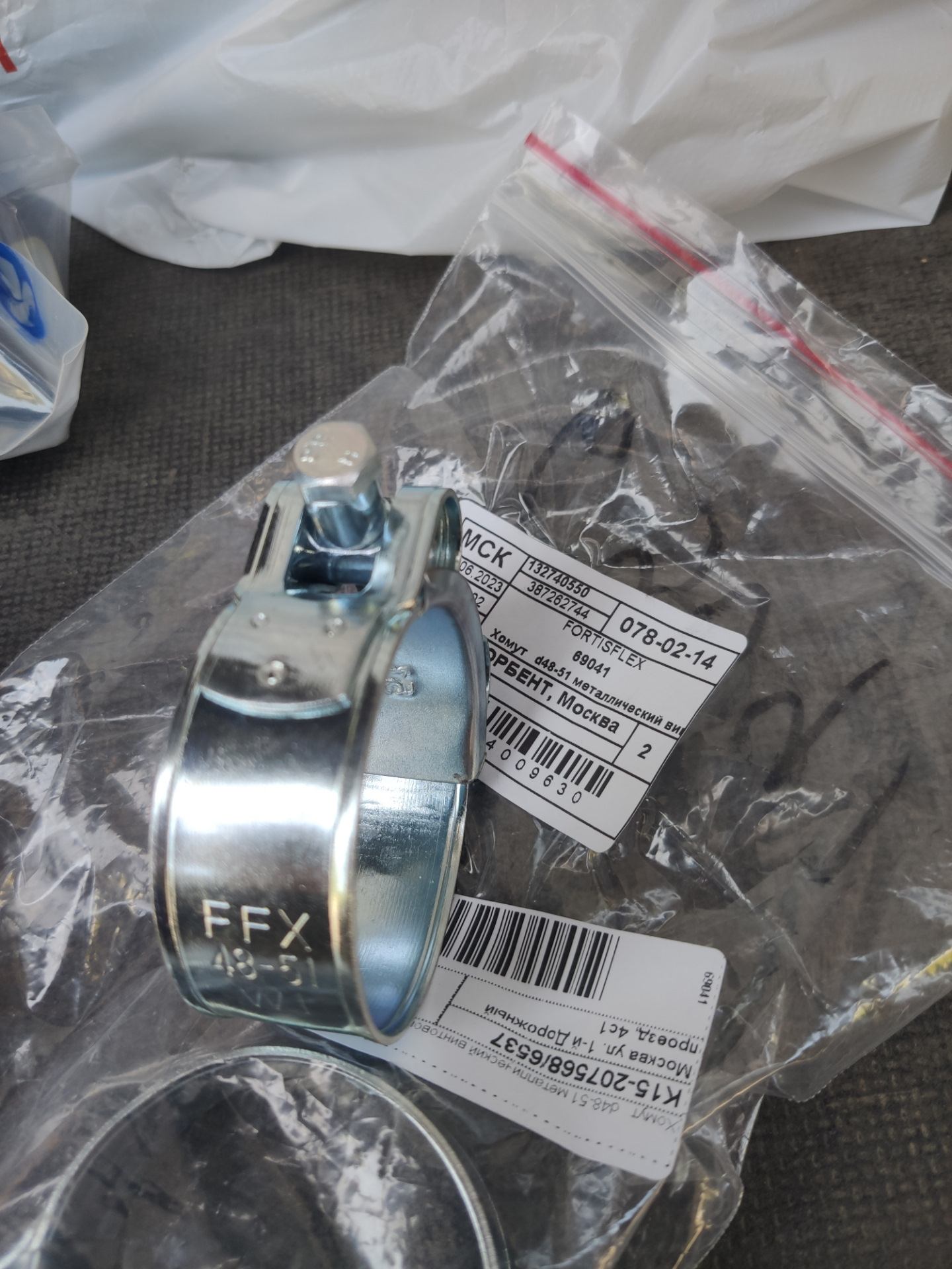

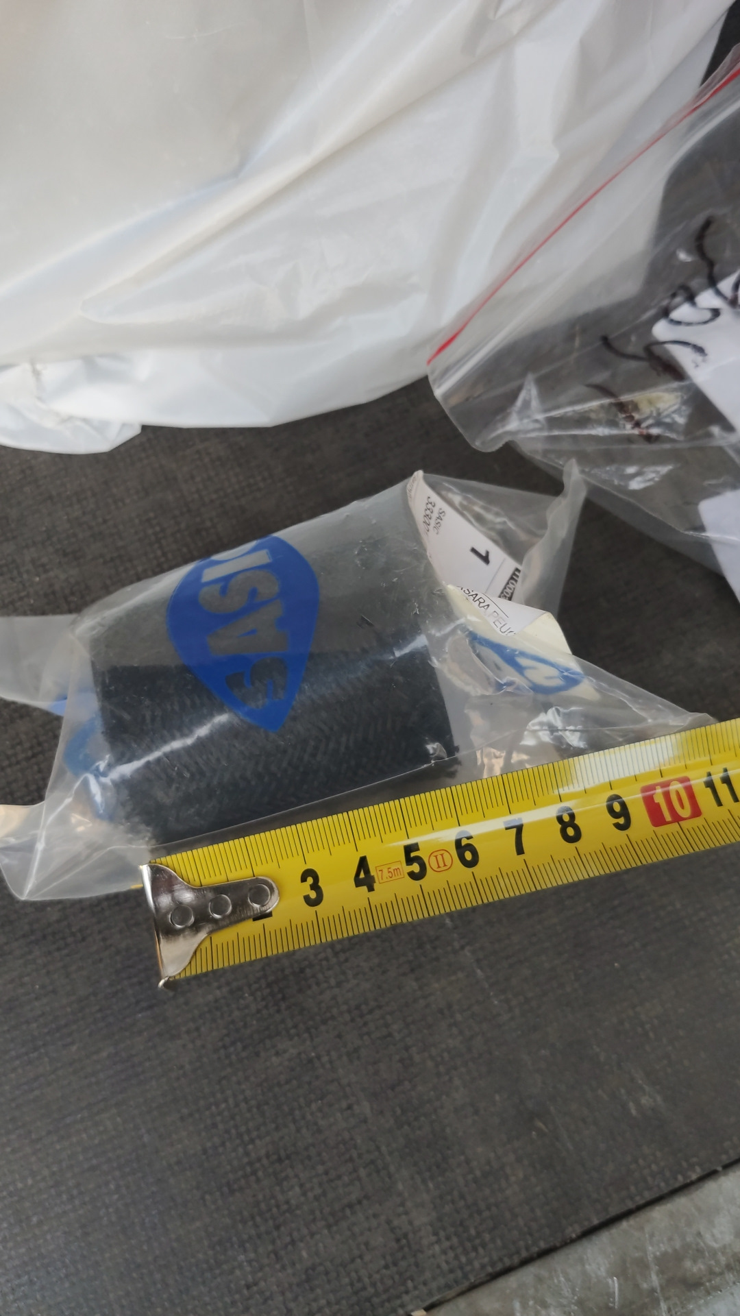

Себе ставил такой патрубок на турбину, через месяц появились разрывы с внутренней стороны
С внутренней ? А фото есть?
Фото нет к сожалению
