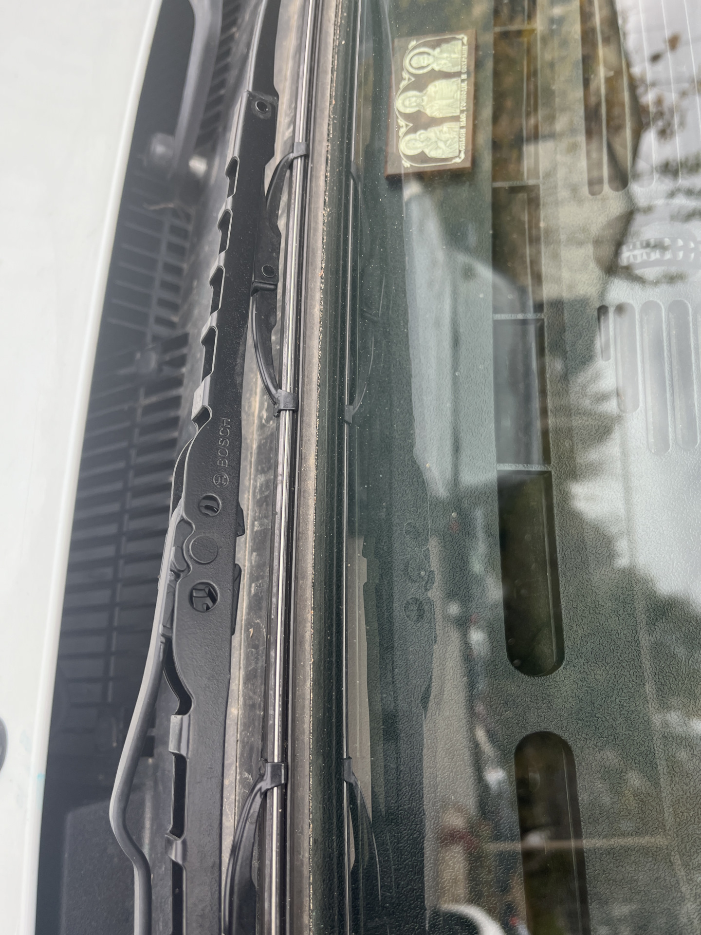

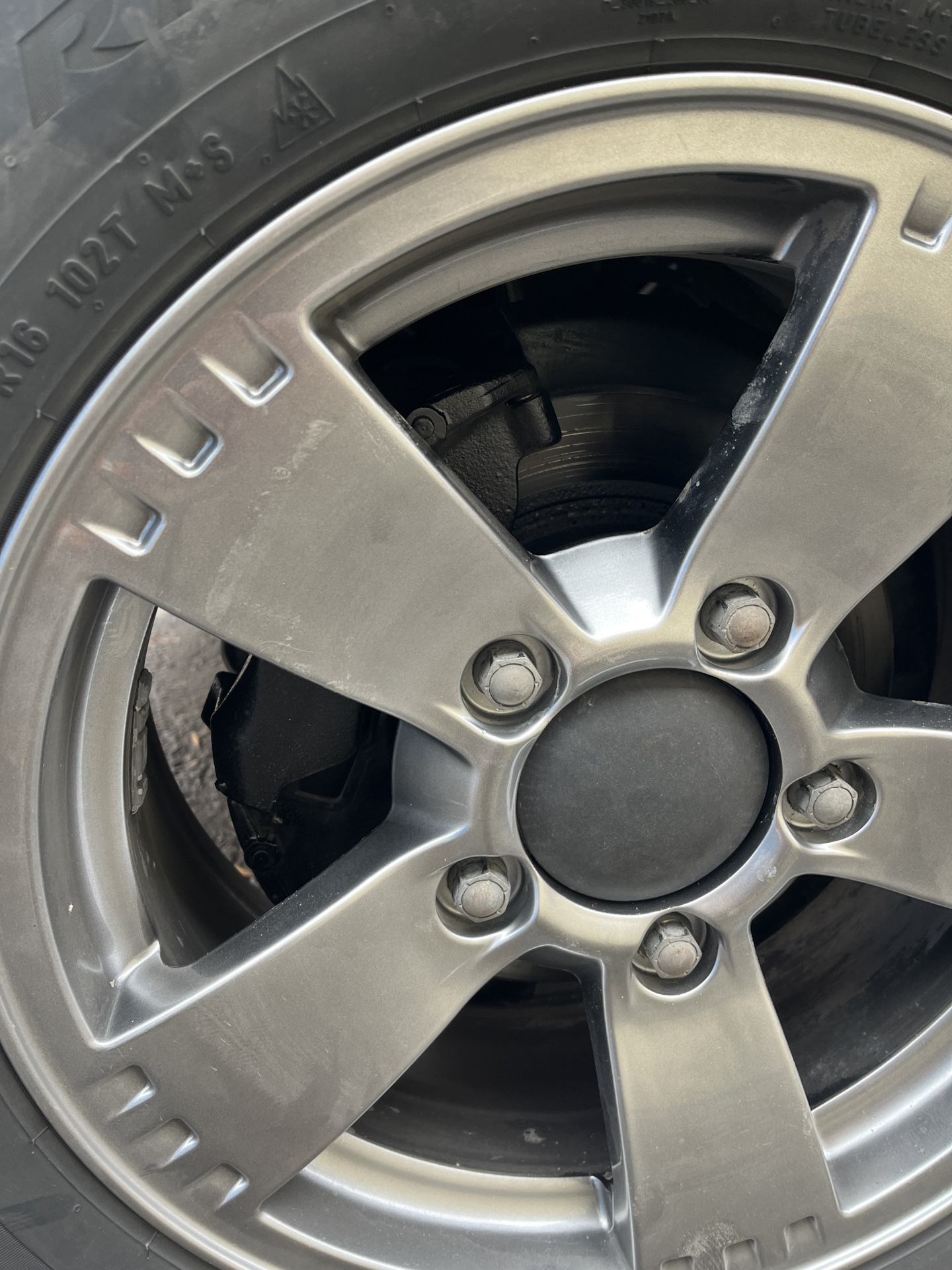

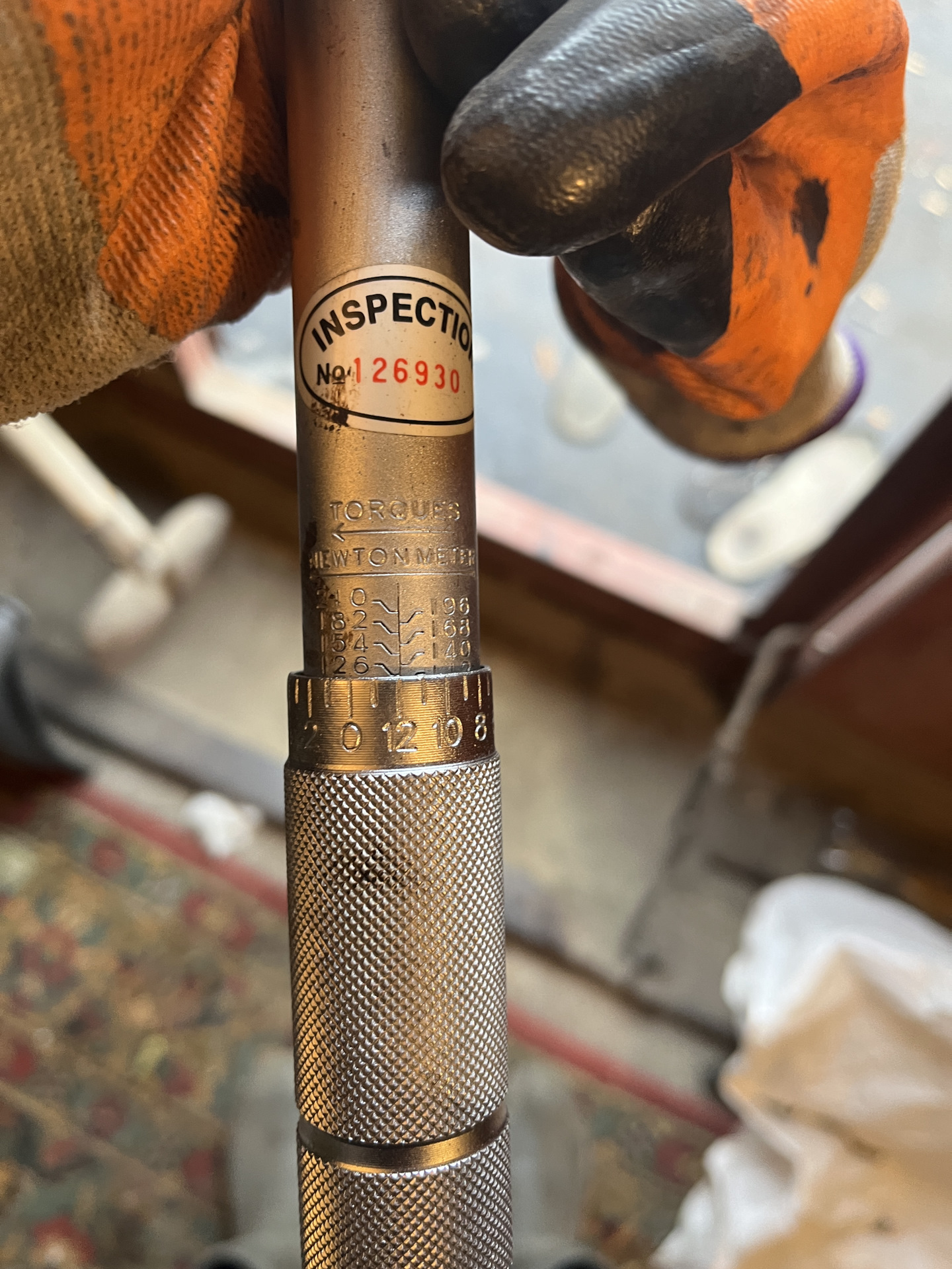

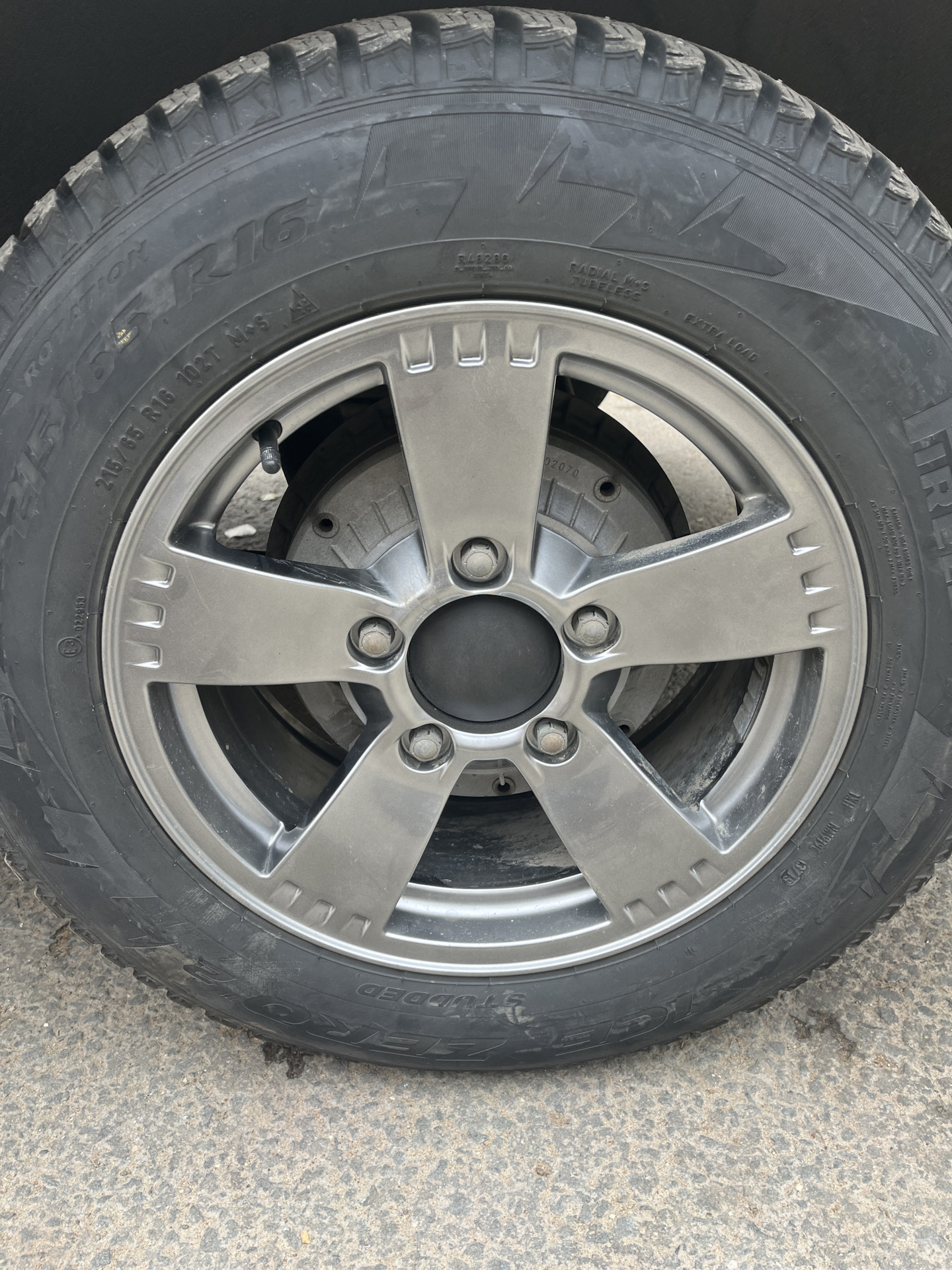

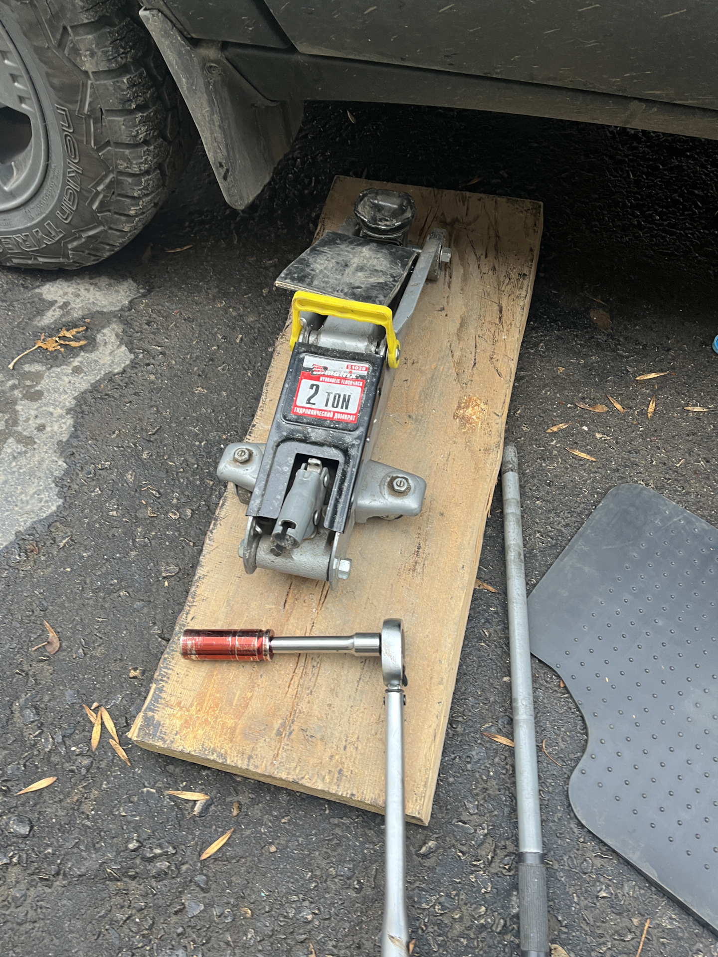

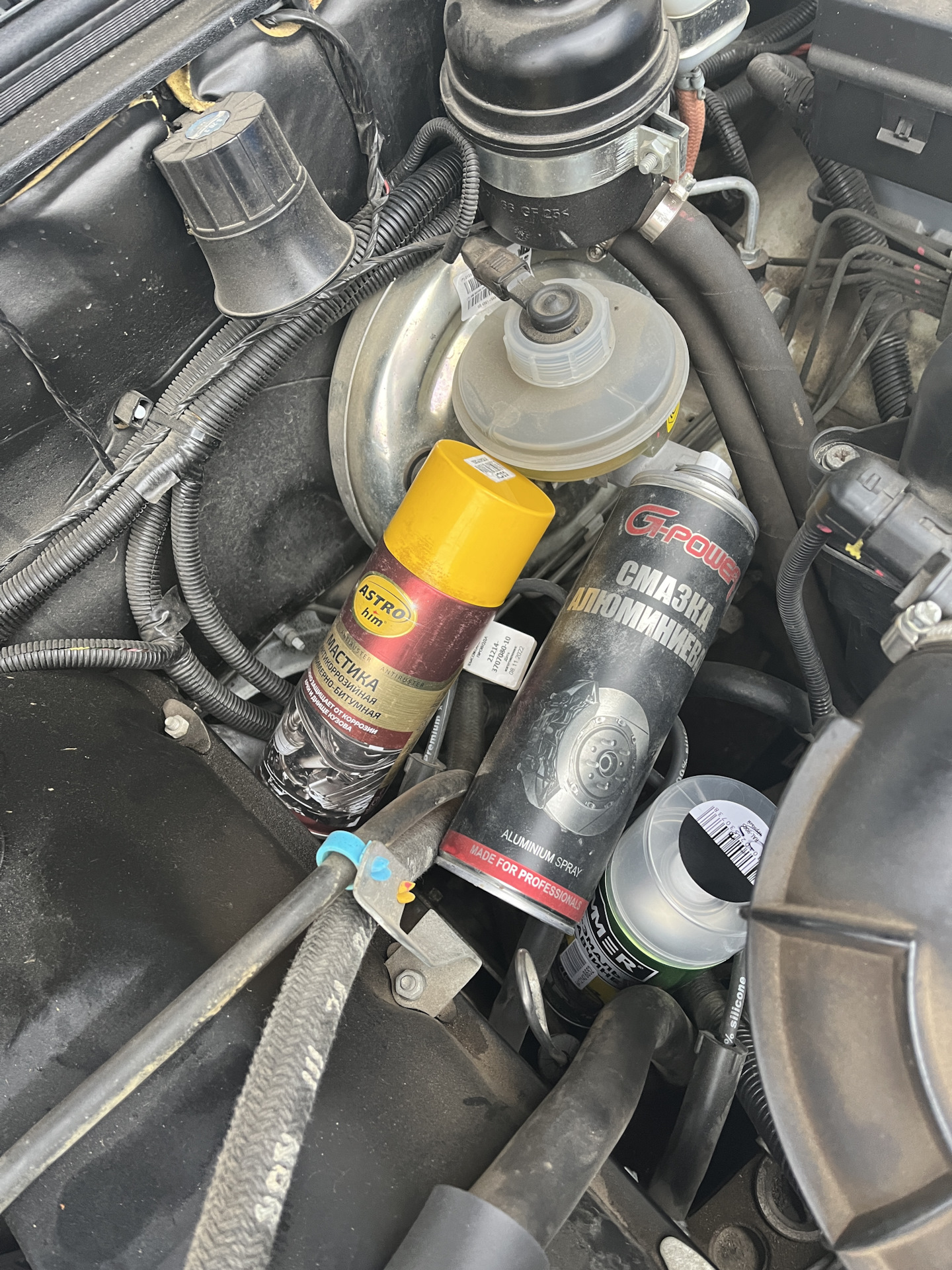

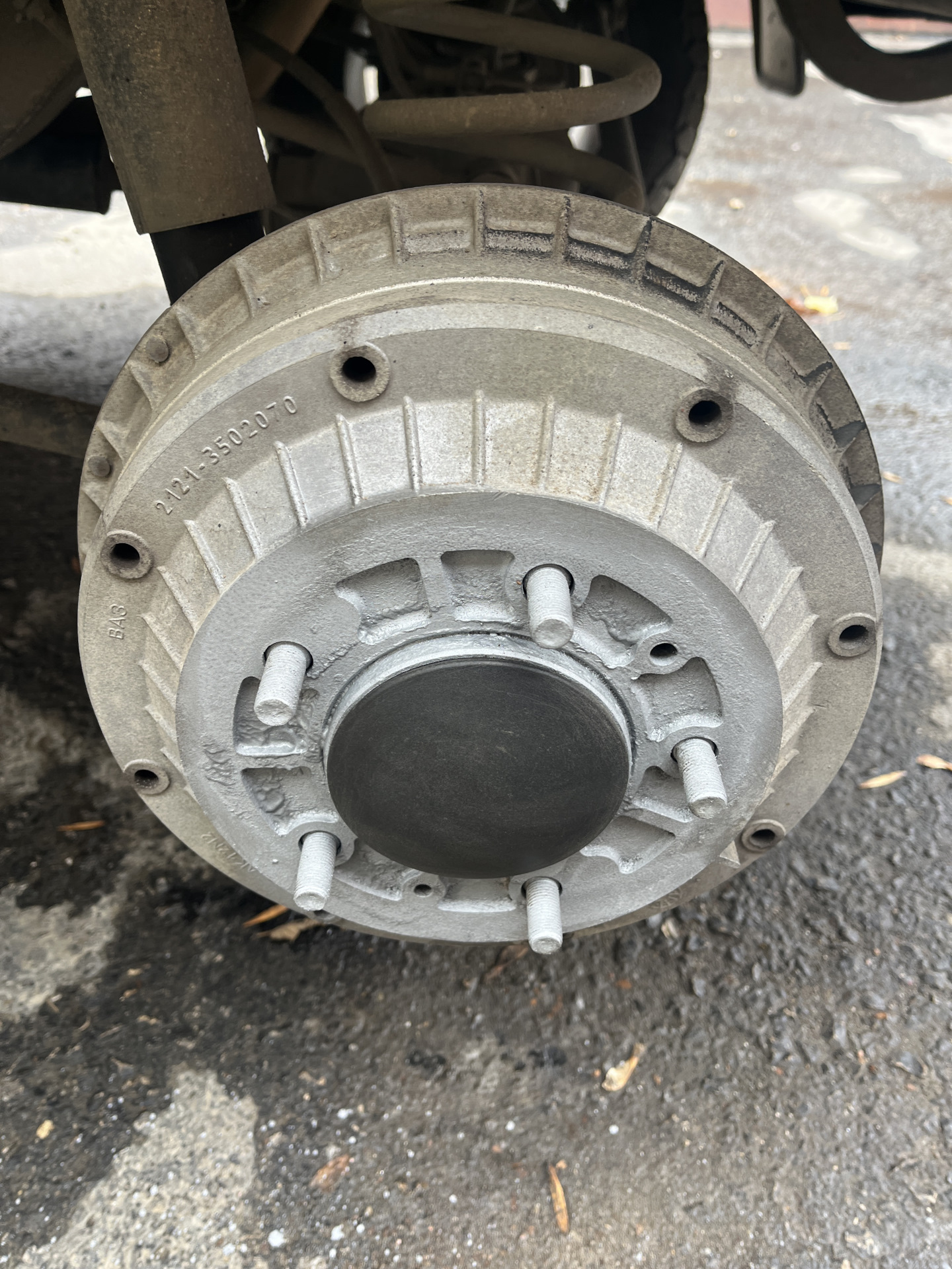

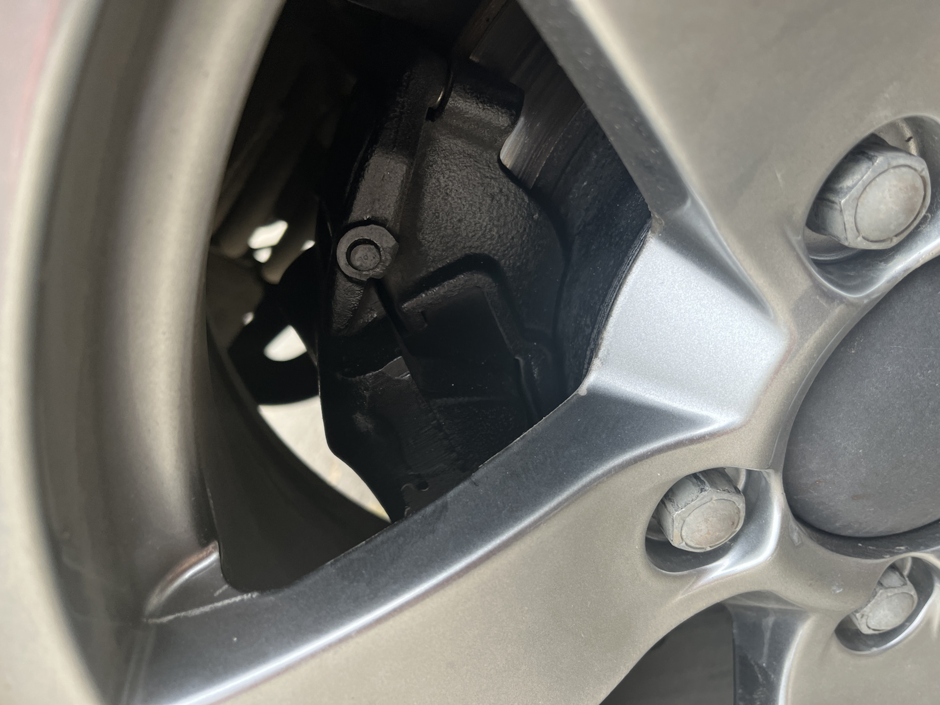

Поменял резину. Затяжка динамой 125 Нм. Ступичную посадку диска всегда смазываю алюминиевой смазкой при замене комплекта. Еще плюнул с балончика суппорта в черный. Третий сезон на пирелли zero 2, советую, резина интересная, до мишки не дотягивает, но во всяком случае лучше чем любой нордман, сравниваю с тем что было и что есть. Шипы 100% все на месте. Заменил дворники, бош, третий комплект, все отлично, хоть плотно сидят в отличии от китая. По поводу самих дисков, очень красивые, имею два комплекта, внутреннее кольцо диска, что садится на выемку тормозного диска, потихоньку облупляется и вспучивается, заводская покраска оставляет желать лучшего. Еще почистил электронный дроссель, был знатно грязный, фото не делал, фильтра каждые 5 тыс.
Запчасти на фото: 21213502070

Такая же хрень с такими же дисками — просто по ЦО вспучилась краска после первого сезона, диски новые с магазина.
Гавно покраска, ничего не поделаешь, дойдет до края, будем красить, кстати я покрываю эти места алюминиевой смазкой, но один хрен забиваются грязью особенно задние, там щель с барабаном больше

И еще прикол в том что если бы они были цельные как на тревеле закрытые, с маленькой крышкой, то конечно же не облуплялись сто пудов, но и вид был такой же унылый
Стоят в районе 1000 4 штуки на озоне, я думаю это не деньги в отличии от цены даже одного колеса

Колёса затягиваются моментом 62-77Н.м
Колёса затягиваются от руки до упора…
18 летний к примеру дрищь и 40 летний здоровяк. У них разные упоры получатся. Поэтому затяжка ответственных соединений осуществляется с помощью динамометрического ключа.
Согласен было мне когдато 18 силёное маловато поэтому до упора🤣, щас за сорок до у пора но с головой и без фанотизма🤣…
Vulya
Момент 125 тяну сидя на стуле одной рукой без усилия, удачи вам не потерять гайки
Ниразу не терял. А момент взят из мануала по Ниве.
У штампов и дисков момент различается, думаю в мануале указанмомент для штампов, раньше я везде на машинах тянул 140, щас сбавил обороты, даже при моменте в 125 показалось что слабая затяжка. Раньше, это более 10 лет назад, колесные болты всегда откручивались балонником штатным, на нем приходилось прыгать, думаю момент затяжки там был далеко за 200, если не за 300
Наверное без разницы- штампы или литьё. Решает конусная гайка. Конус сам себя удерживает от откручивания. А черезмерное напряжение в шпильке колёсной тоже ничему. На Газели гайки плоские, поэтому тянут их трубой двухметровой. А момент затяжки не просто так придумали. Хотя сколько и как тянуть решает каждый сам.
Все верно, но момент затяжки штампов и дисков разной, так же взято с мануала
Vulya
Как разок свернет шпильку так потом будет 70 затягивать)))
Они тянутся кстати еще)
Как разок колесо потеряешь, так 200 будешь тянуть)))
Ну если отвалится то прикрутим назад)))
А так их пять гаек жеж) все сразу не открутятся)
Я тоже динамкой простенькой кручу, но 70.
