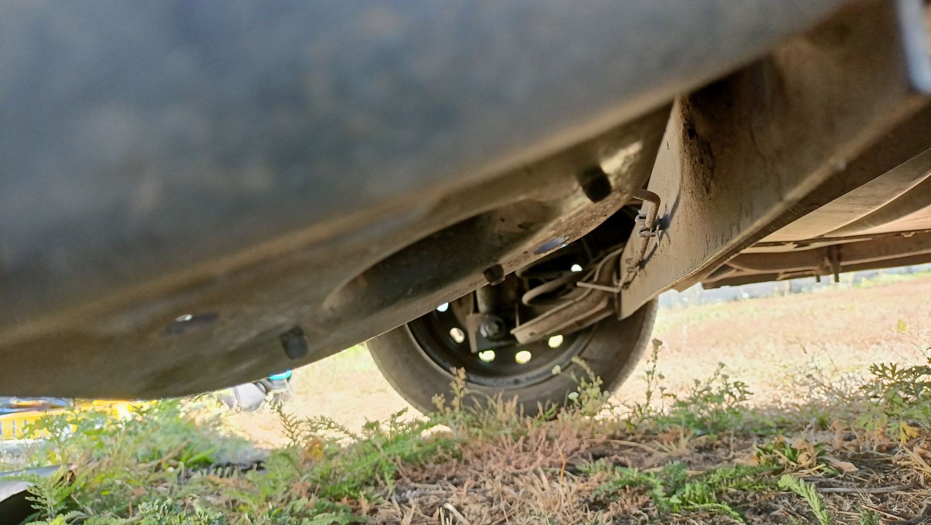

В принципе все достаточно просто, даже без ямы. Единственное тяжко срывать болты крепления заднего амортизатора, нижний. У меня он был затянут достаточно сильно.

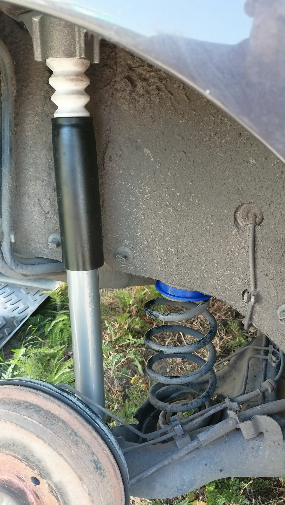

Собственно замену с задних амортизаторов и начал. Скидываем колесо, я его положил под пороги. и начинаем откручивать старую стойку, 2 болта сверху (Опора к кузову) и болт снизу к балке. Далее с помощью накидного ключа и разводного открутил гайку крепления штока. Снимаем стойку и приступаем к снятию пружины. Я использовал стяжки самые простые.
После снятия очищаем место на балке по прокладку нижнюю и ставим новую на место расправляя усики, чтобы она нормально легла на балку.
На пружину ставим новую верхнюю подушку и ставим пружина на место, как она и стояла.

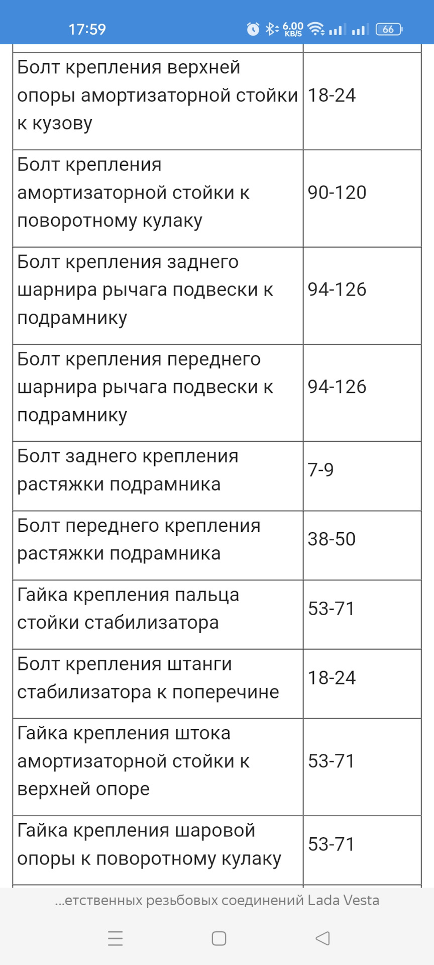

Берем новую стойку и хорошо прокачиваем, потом надеваем новый отбойник с чехлом, новую опору и закручиваем гайку амортизатора (затягивал без динамика). Ставим на место, прикручивая опору к кузову и ставим нижний болт, не затягивая его до конца. Ставим колесо, опускаем машину и только теперь окончательно затягиваем нижний болт амортизатора. Моменты затяжки чуть ниже. Со второй стороной проделываем тоже самое.

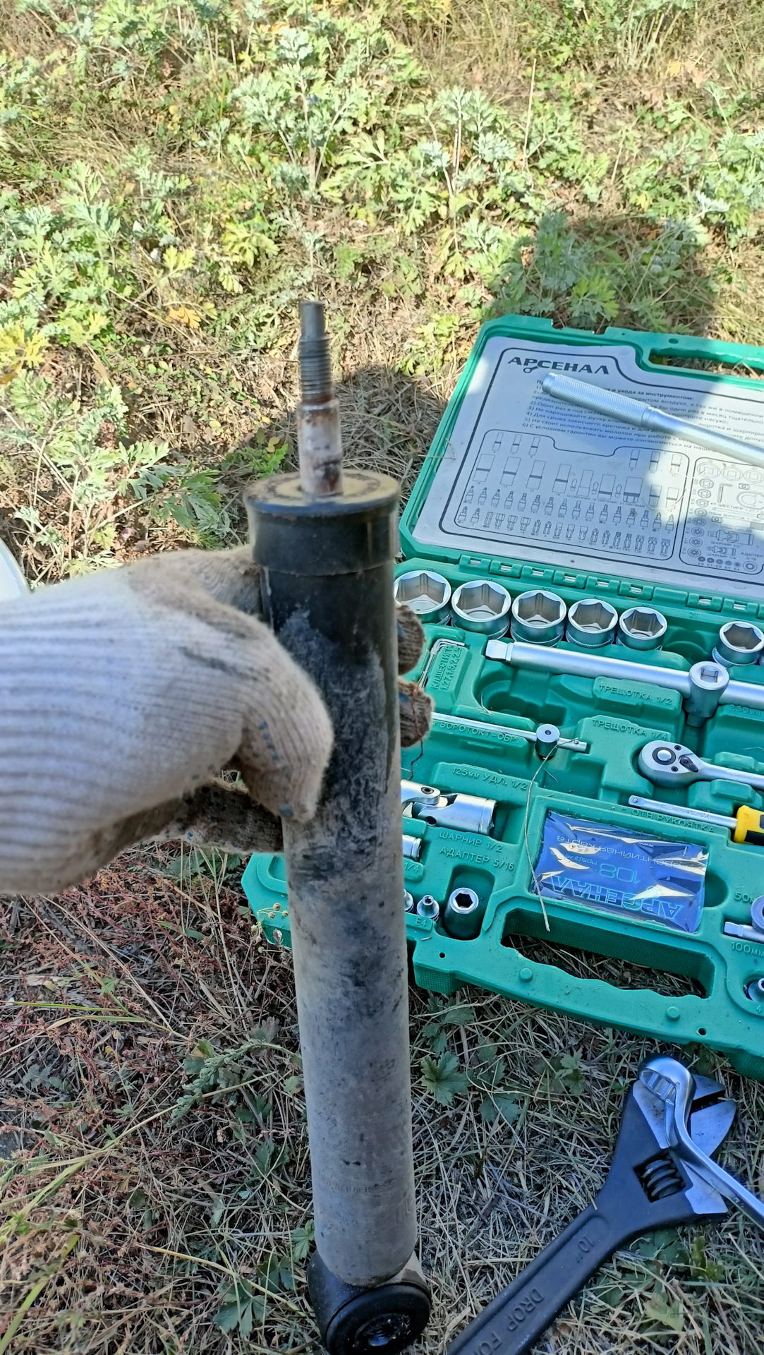

Собственно, после осмотра задних амортизаторов, они оказались трупами. Подтеков нет, но практически не поднимаются сами.

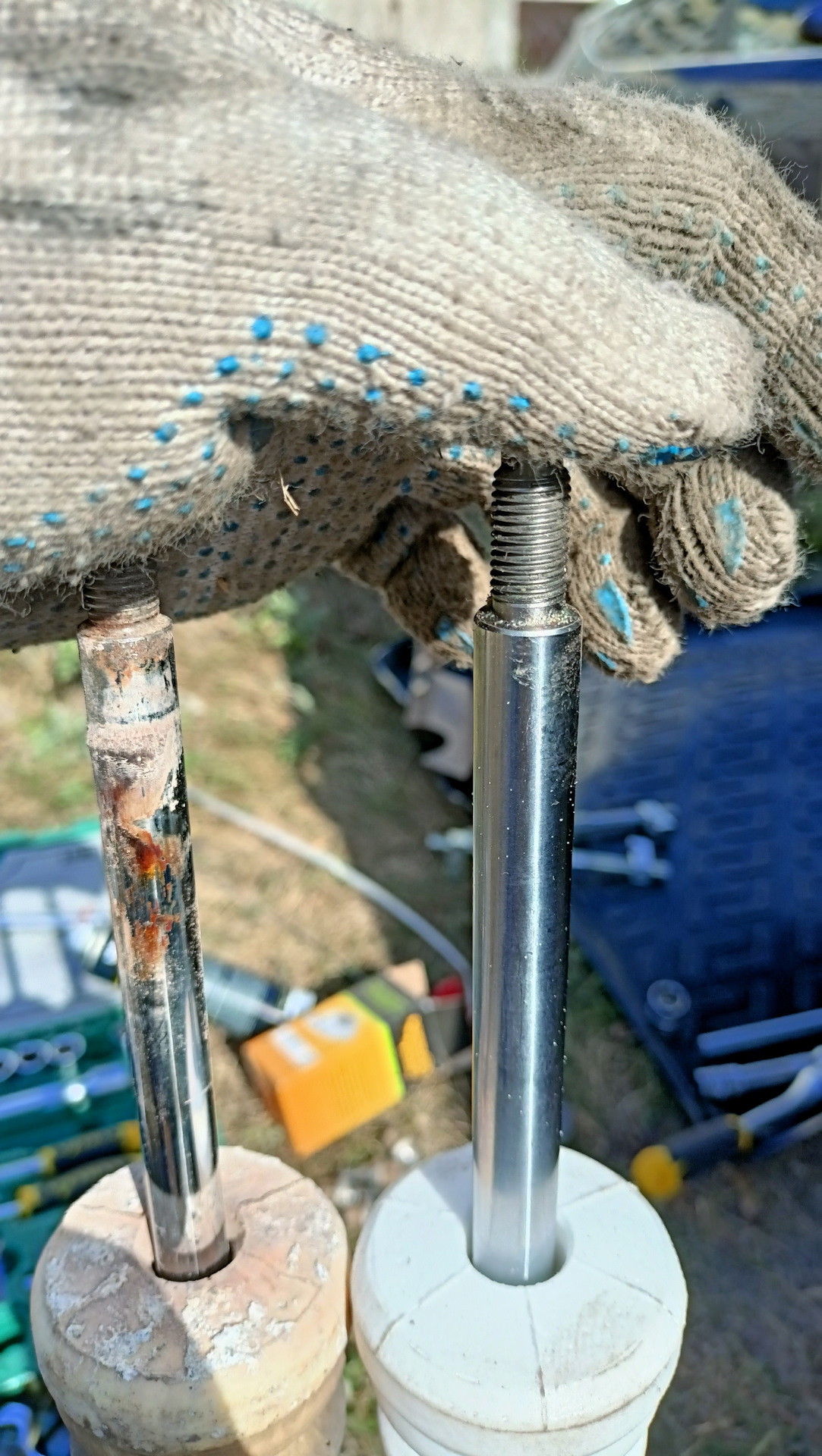

Шток заводских тоньше чем у SS20.

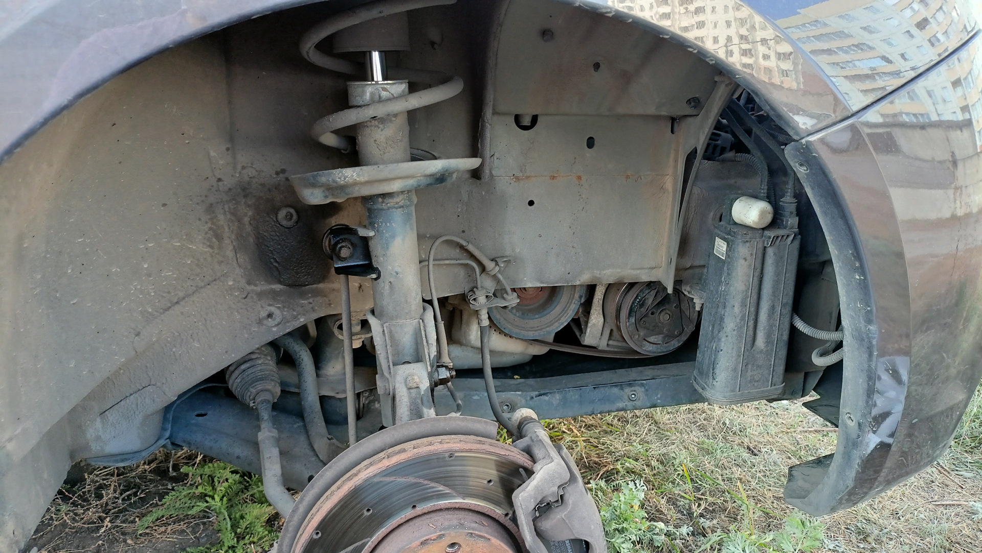

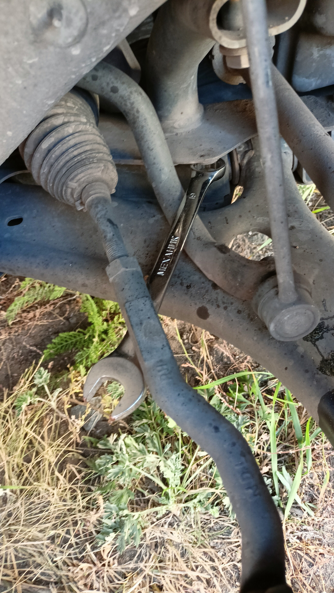

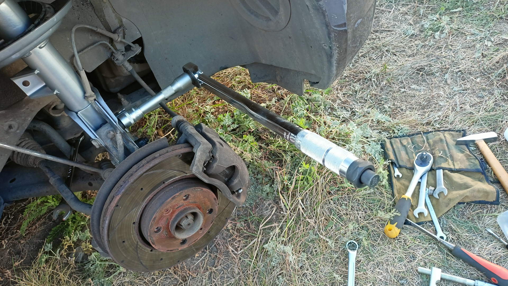

Тут только одна засада, открутить гайку стоек стабилизатора. У меня они пошли очень туго с обоих сторон, с одной пришлось менять пыльник. Сами пальцы в отличном состоянии, заменил смазку и они походят еще. Так что могу сказать стойки трек, пока отлично себя показывают. Для удобства откручивания и закручивания в одного и без длинной монтировки, я ставил ключ между рулевой и подрамником, зажимая штангу стабилизатора.
При этом палец практически не уходил при отворачивания гайки и не закусывал.

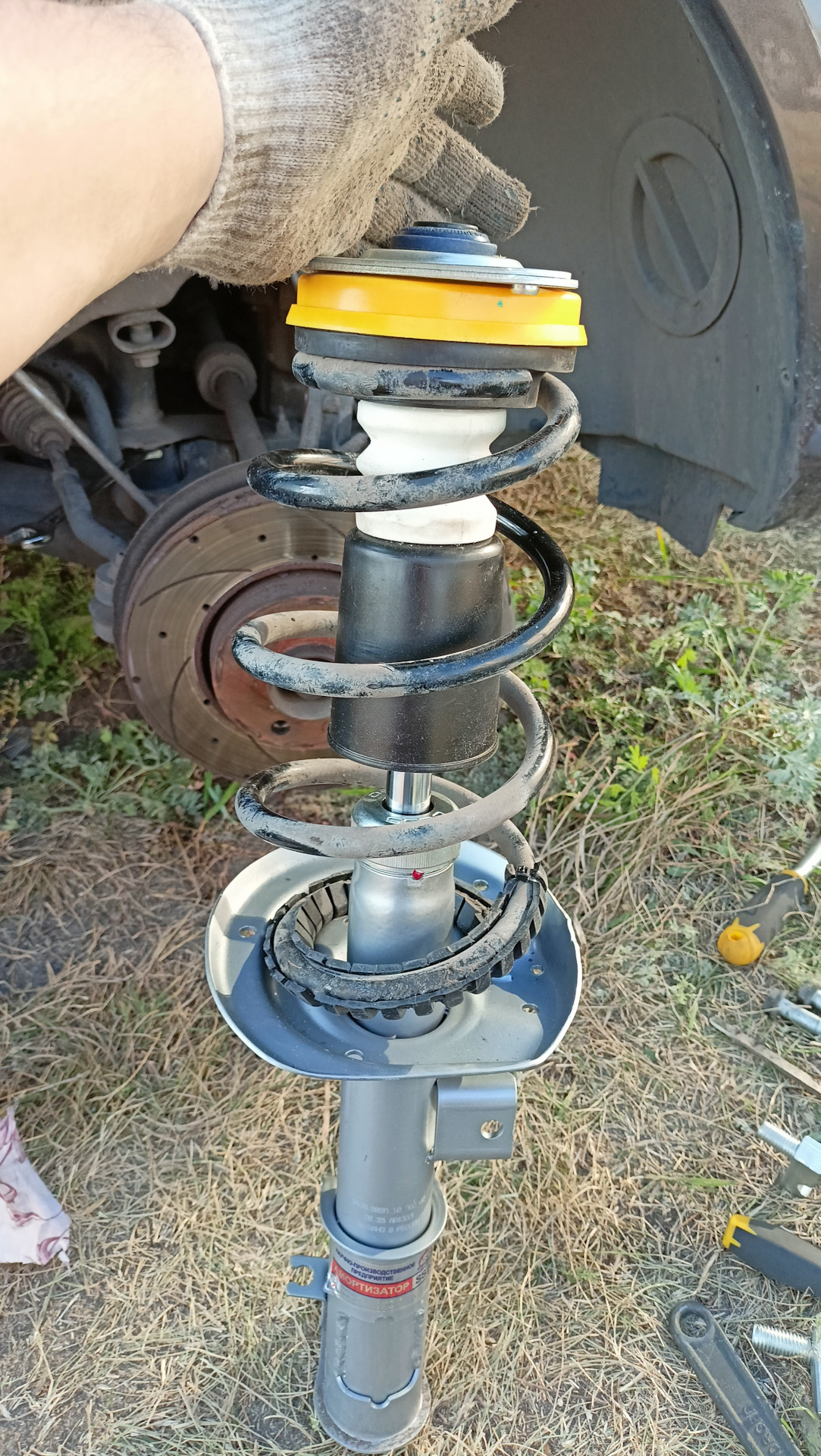

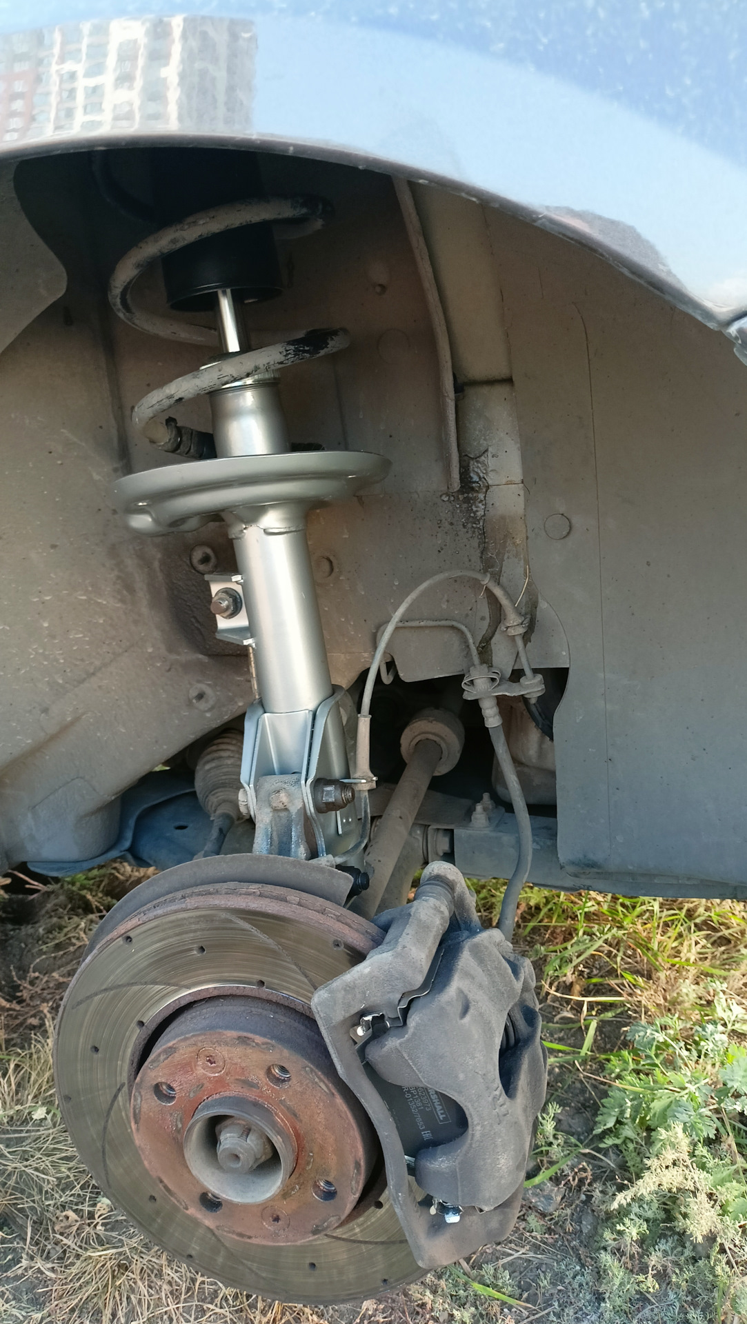

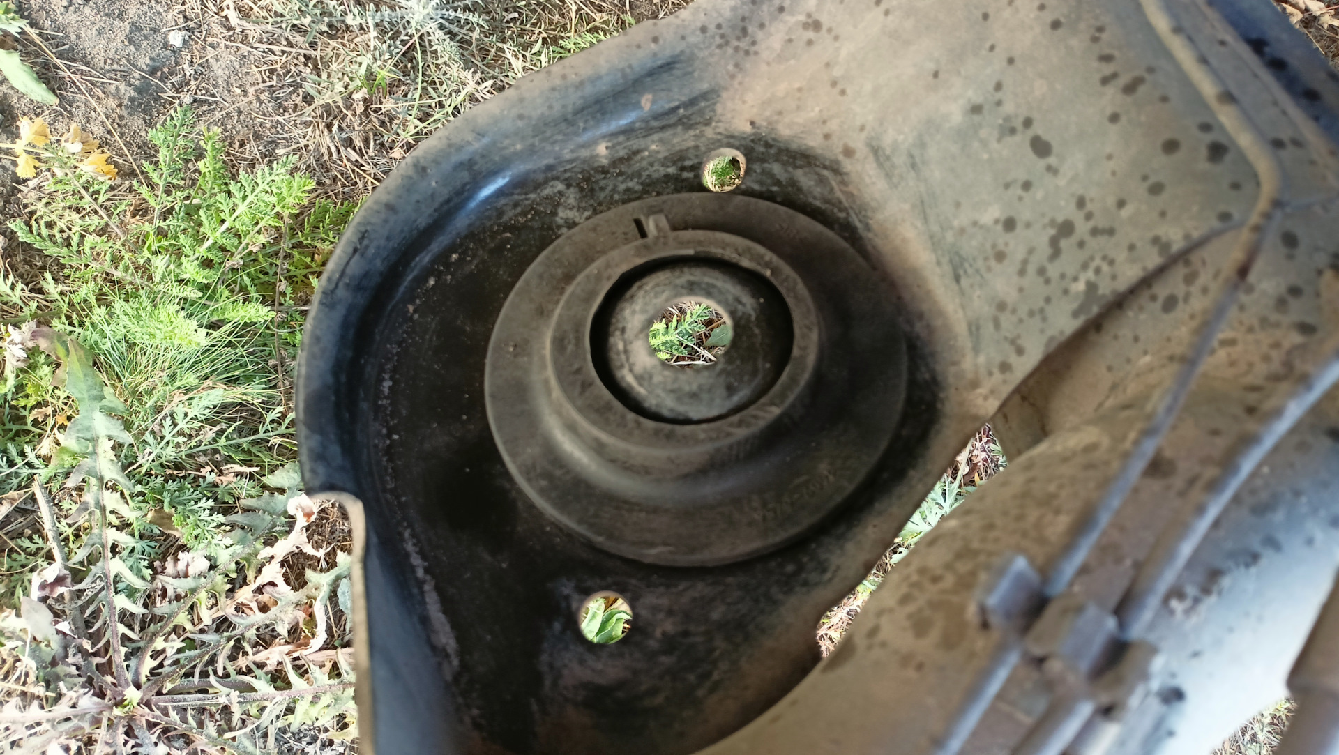

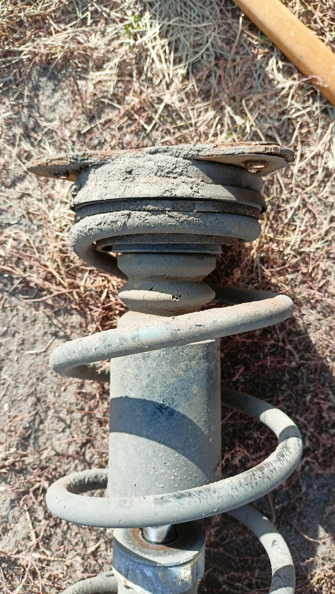

Далее все максимально просто, отворачиваем 3 гайки крепления опоры к кузову, скидываем провод датчика абс и отворачиваем две гайки крепления стойки в кулаке. Стягиваем пружину. С помощью ключа на 18 и шестигранника отворачиваем гайку штока амортизатора и снимаем ее и гайку. Все остальное (кроме самих амортизаторов) у меня пошли в утиль. Амортизаторы оказались еще живые, стуков нет, шток поднимается равномерно, как на крайний случай еще пригодятся. Отбойники в плохом состоянии оказались, прокладки повыкидывал. Подшипник в переборку и пересмазку, не заедает, не закусывает. Как резерв еще походят. Опоры в мусор, были стуки.
Опять же, хорошо прокачиваем амортизаторы и собираем в обратной последовательности.
Соблюдаем моменты затяжки, особенно болтики крепления опорников к кузову, момент не большой, можно и свернуть. Моменты затяжки чуть выше.
