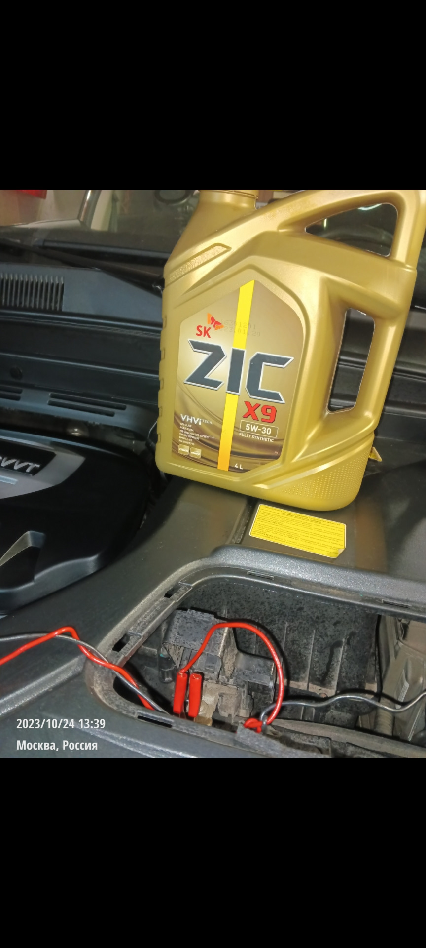

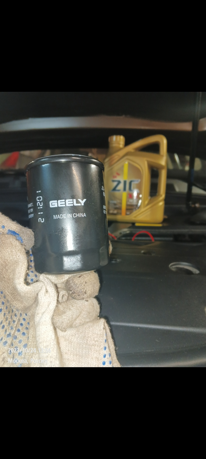

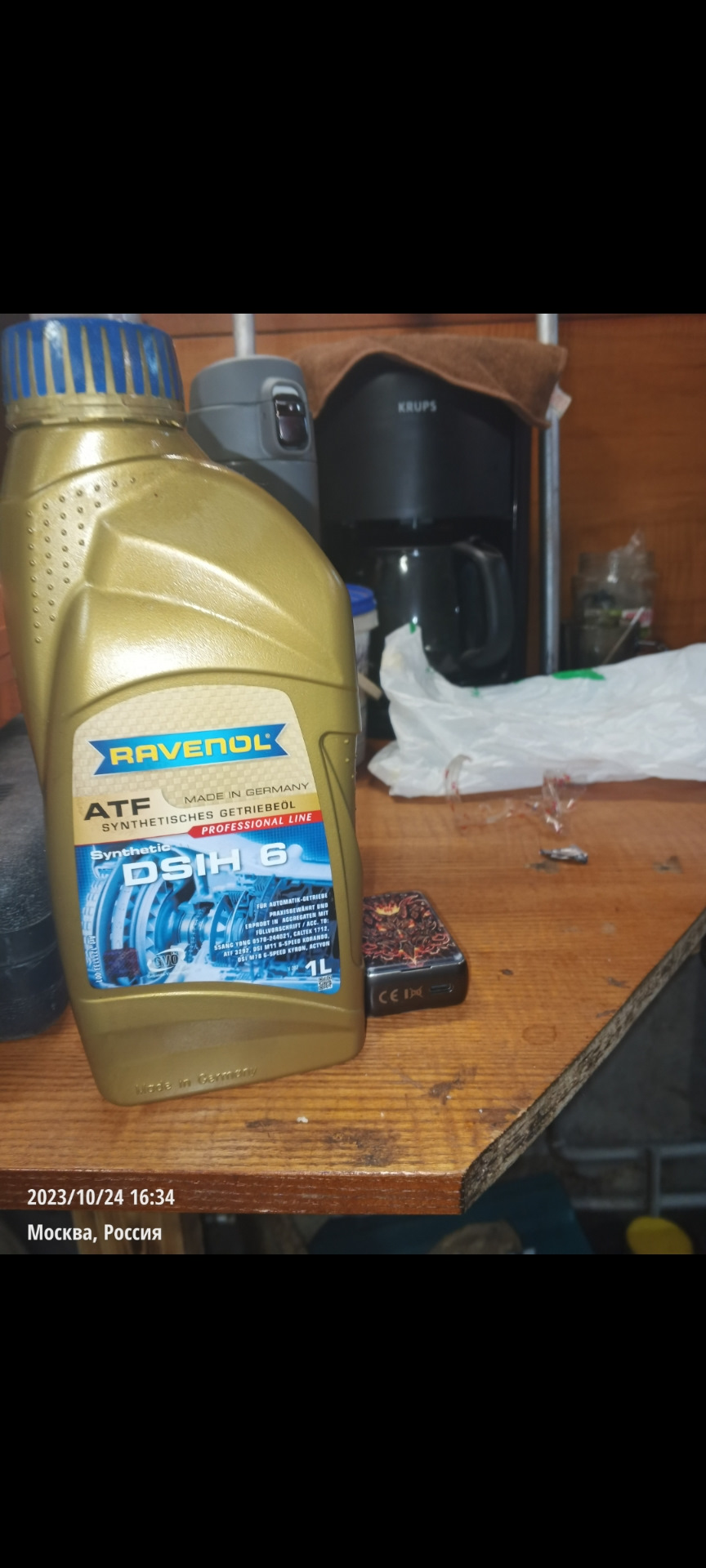

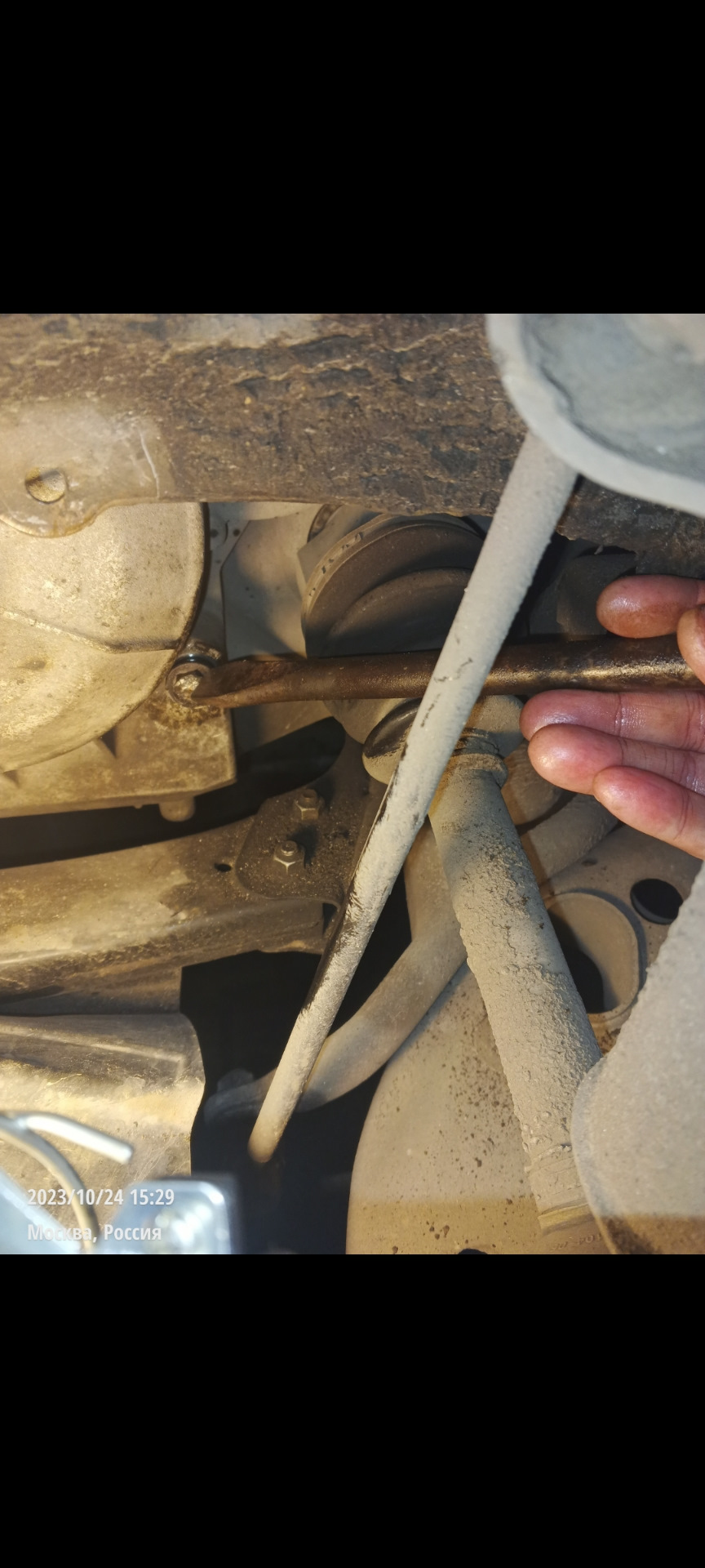

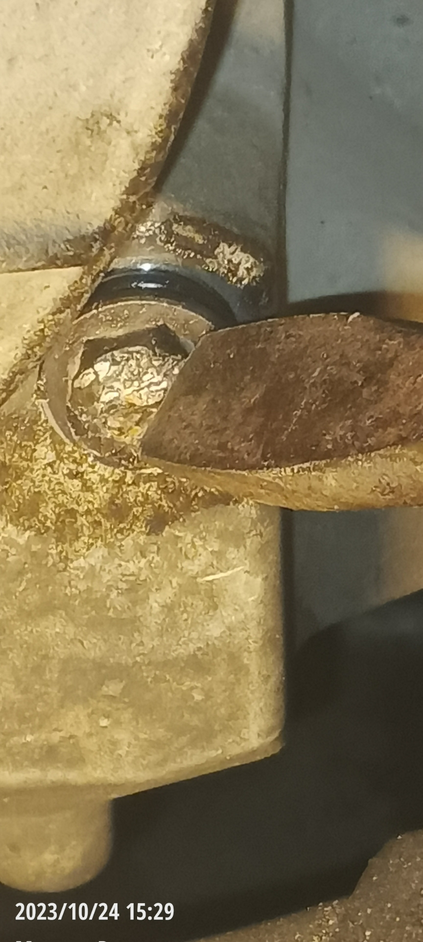

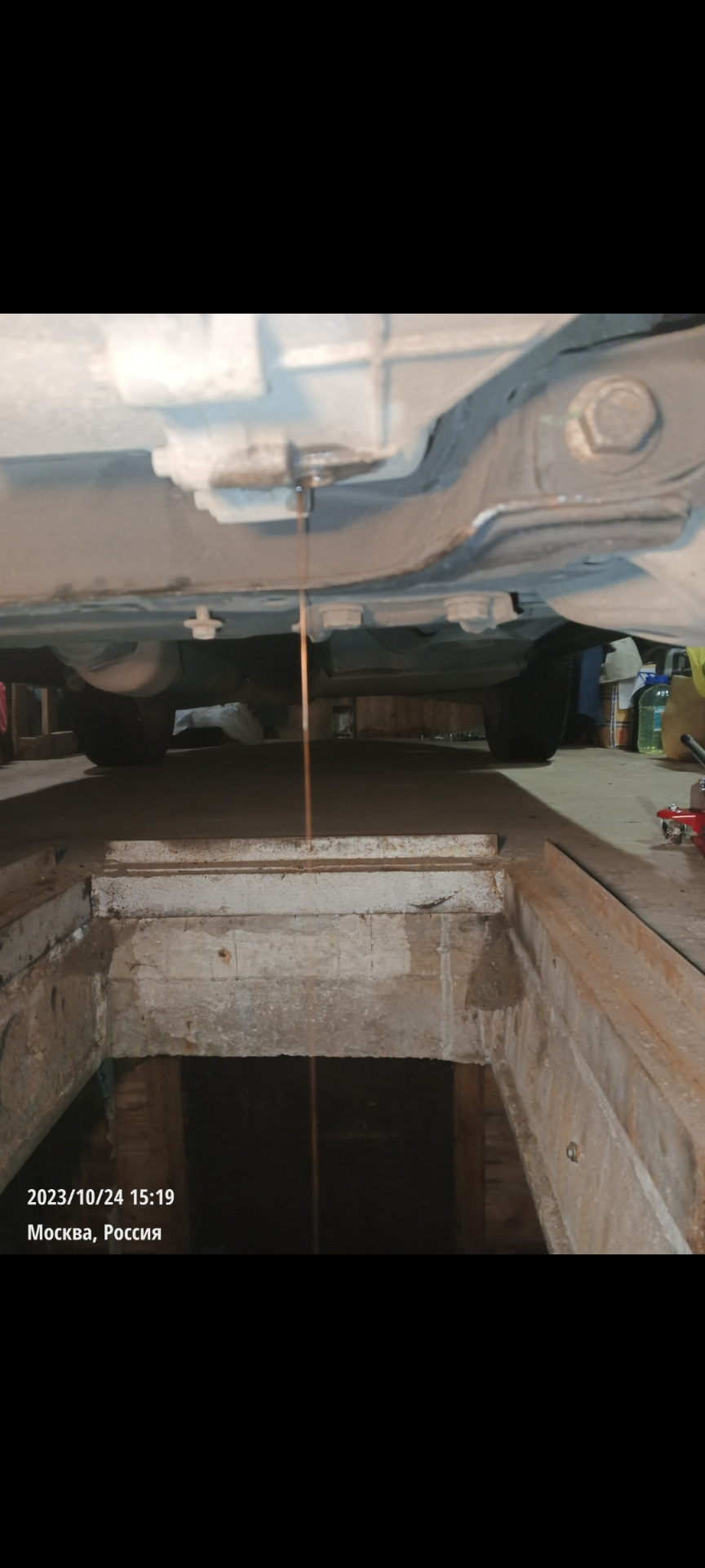

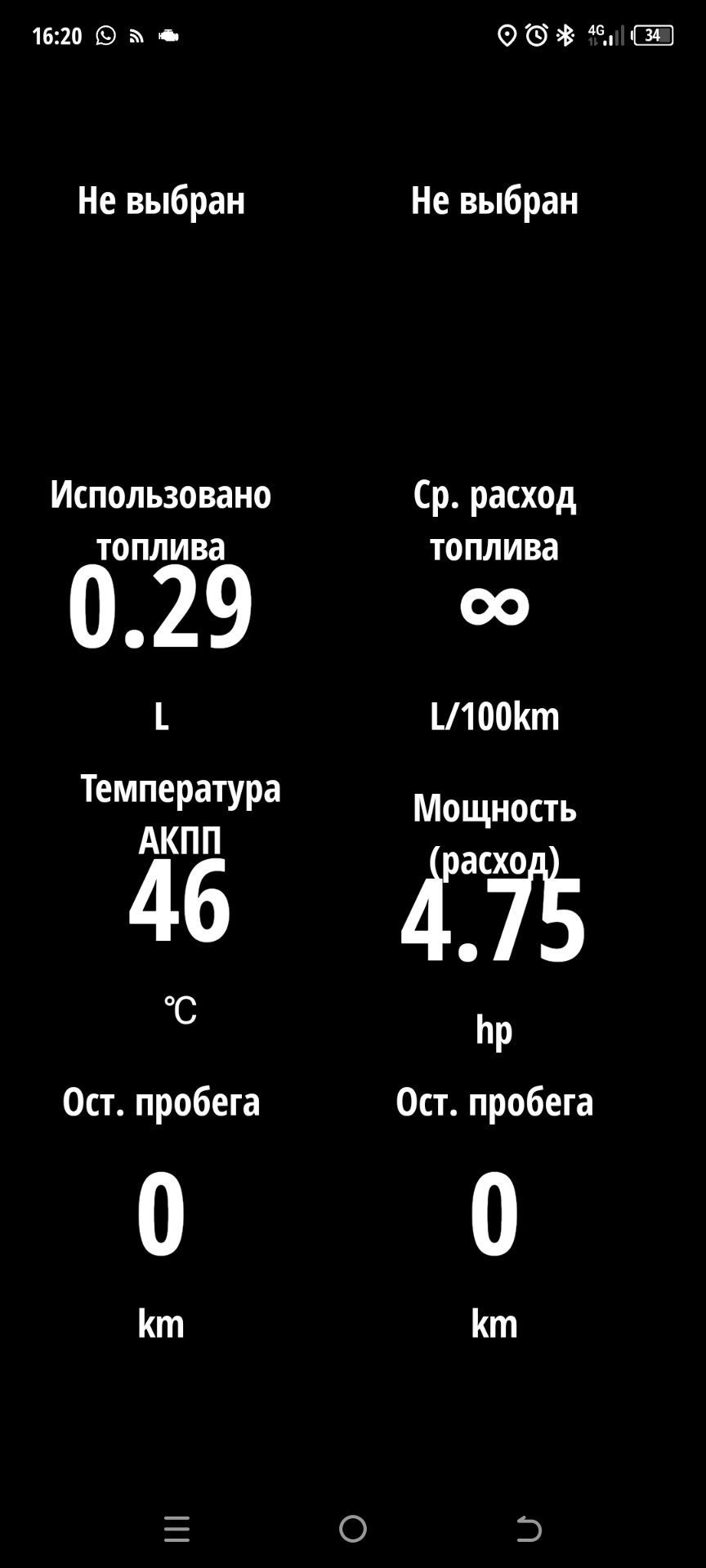

А я слил к чертовой матери синтек Платинум проехав на нём 3т.км. звук мотора не нравился, говорят испортился он на китайских присадках. Залил старый добрый проверенный временем Зик и все пришло в норму. Ну и заодно в АКПП, хочу вытеснить китайский фунч. Летом его 4л залил, сейчас сливалась рыжая жижа которая проехала всего 3т.км Слил почти 5 л. Сначала 4 слилось потом поднял сторону и ещё почти литр полился. Заливал так же. 4 вошло кое-как прогрел до 46 гр. и ещё пол литра вошло равенола. Пробка АКПП зубилом оттрутилась легко, так же и закрутил

Раньше лил шёл, уровень стоял на месте сейчас залил зик из Руси угорает, на 3000т грамм 200-300 сожрал.
Посмотрим, синтек сгорел за 3 т пол уровня, шел дилерский тоже вообще не уходил
Может с Синтеком в допуск не попал? Я на их сайте подбирал по движку, все нормально, спокойно ходит и 8 и 10 если по городу не тошнить
Допуск как надо а3в4

Оригинальное откручивание пробки — сильно 👍
Иначе никак)) болт круглый весь
Ну, вообще-то рядом с хрупким люменем стучать зубилом это очень смелое выступление. Я б не рискнул, подварил бы болт и уже за его головку выкручивал. А выкрученную пробку уже в спокойной обстановке привел в чувство, вариантов, как это сделать — до фига, зависит от того, каким инструментом располагаете.
Это да, но ничего уже 3 раза таким способом. Да там стучать то и не надо, 1 раз стукнул и руками откручивается
Дело ваше, но не всякий алюминиевый сплав спокойно относится к ударам. И да, удара может хватить одного.
Ещё разок когда сниму я приварю шляпку от болта под головку на19 . Уже так делал, но привприл плохо, на излом взял плохим ключем и отвалилась моя сварка))
Перед сваркой разделайте кромки на точиле, поставьте (если есть) индуктивность сварочника (если у вас есть эта регулировка) поставьте на максимум, чтоб была хорошая глубина провара.
Ну или просто купите новую пробку )
Спасибо сделаю. А купить все никак 2ираза заказывал и приходит все не то, уже и сливная в запасе есть))

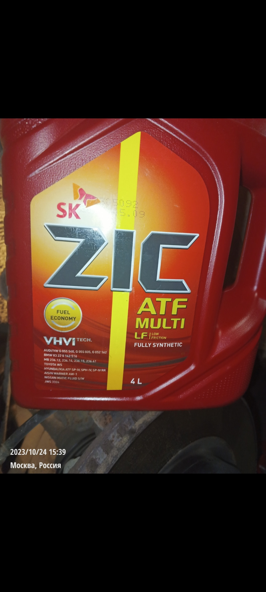

А зик АТФ на фото для чего, вроде про равенол речь шла?
Я Зик залил, а равенол валялась литруха в прошлый раз доливал его и сейчас добавил, не выкидывать же его. Оно же одно и тоже состав что Зик этот что равенол
