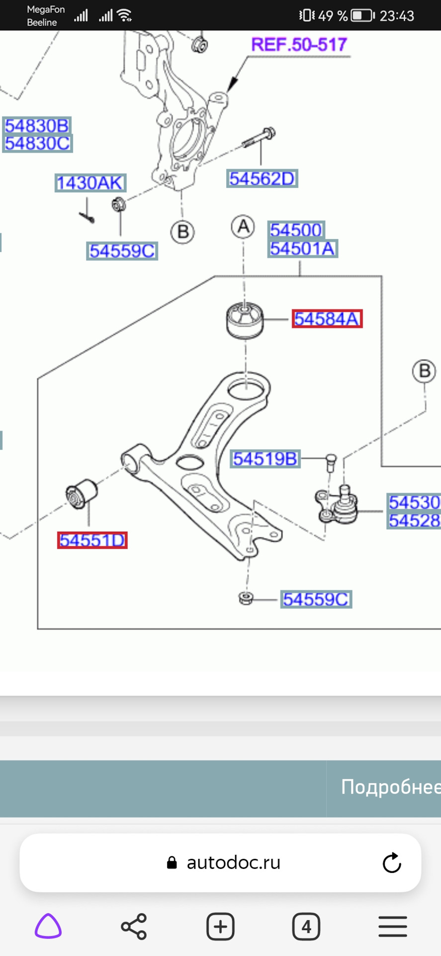

Тоже мучался, был однократный иногда двойной щелчек при трогании с места или при торможении резком, но больше при трогании с места и самое интересное, появлялся звук после получасовой поедки при сухой погоде, в дождь тишина. Все облазил и подвеску и тормозную и сайлентблоки, все хорошо. Психанул, разобрал супорта, все почистил и смазал, но все тщетно. В 2 автосервисах развели руками, мол все хорошо, не делай нам и себе мозги. В итоге забил и езбил так. В один вечер ездили по делам с отцом и он услышал этот щелчек. На следующее утро картина маслом, машина на эстакаде, я в робе протягиваю рычаги передней подвески (помечены красным) и после этого в салоне тишина.
Кстати протягивать не пробовал ничего, не исключаю у себя такой вариант
