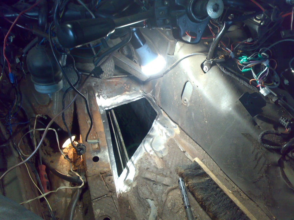

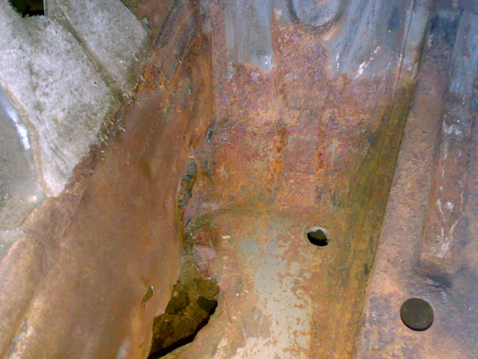

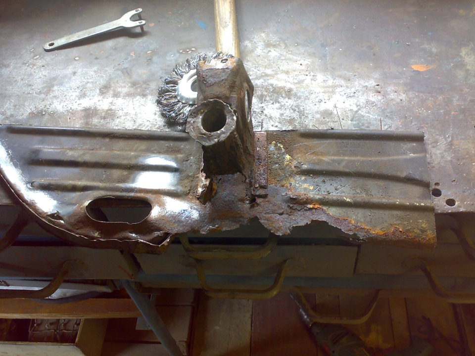

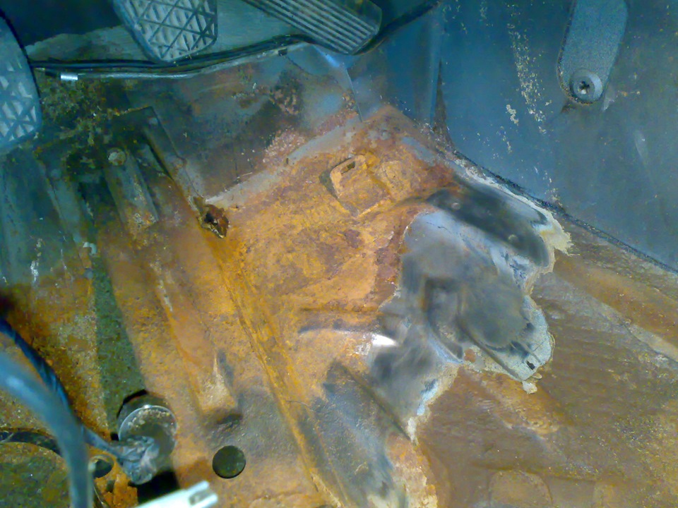

посмотрел где уже нет гнилого
вырезал, гнилое.

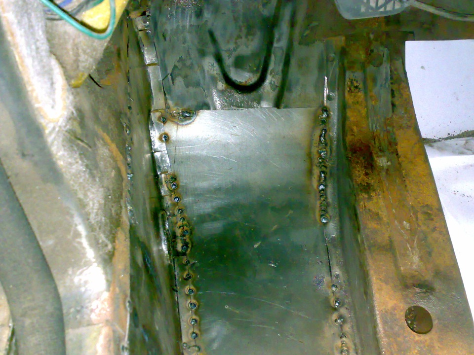

зачистил

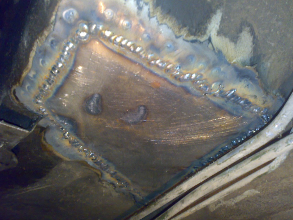

заварил, фотка со дна.

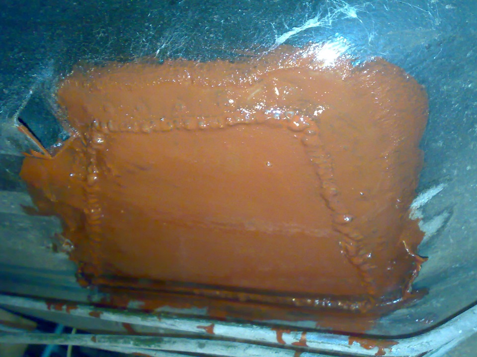

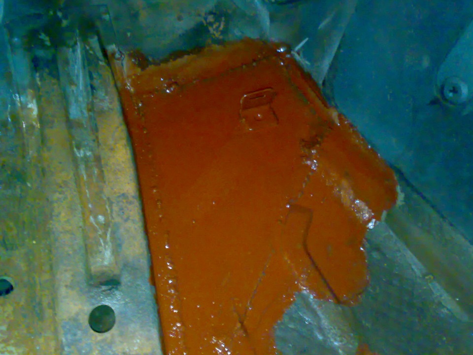

в салоне уже заварил и загрутовал.
загрунтовал и снизу

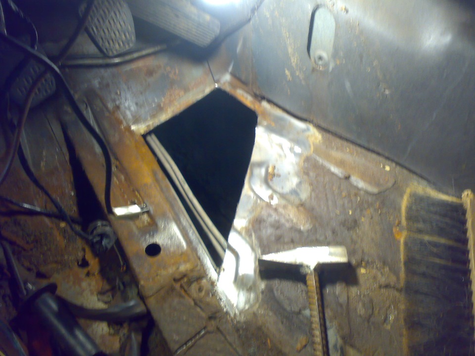

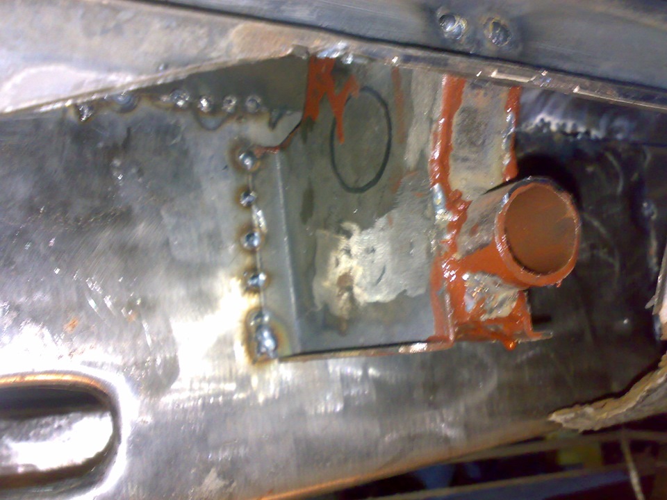

далее, приступил к стороне за усилителем. на фотке гниль до сварки

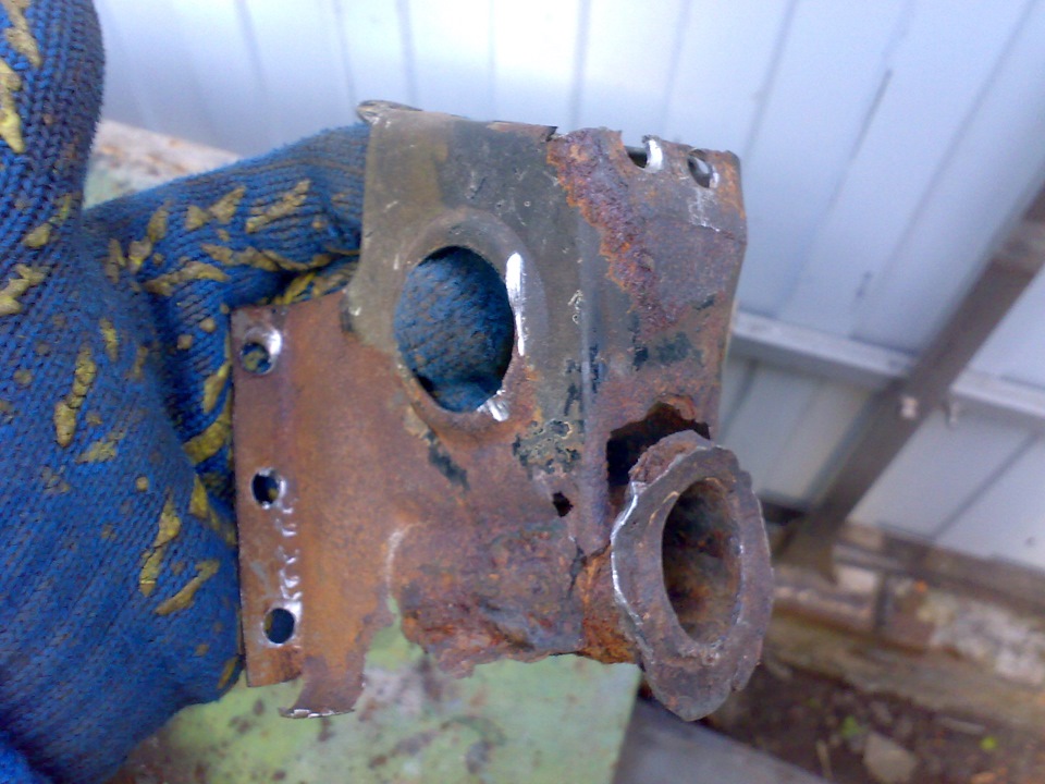

вырезал, и так же достал поддомкратину гнилющую
поддомкратина

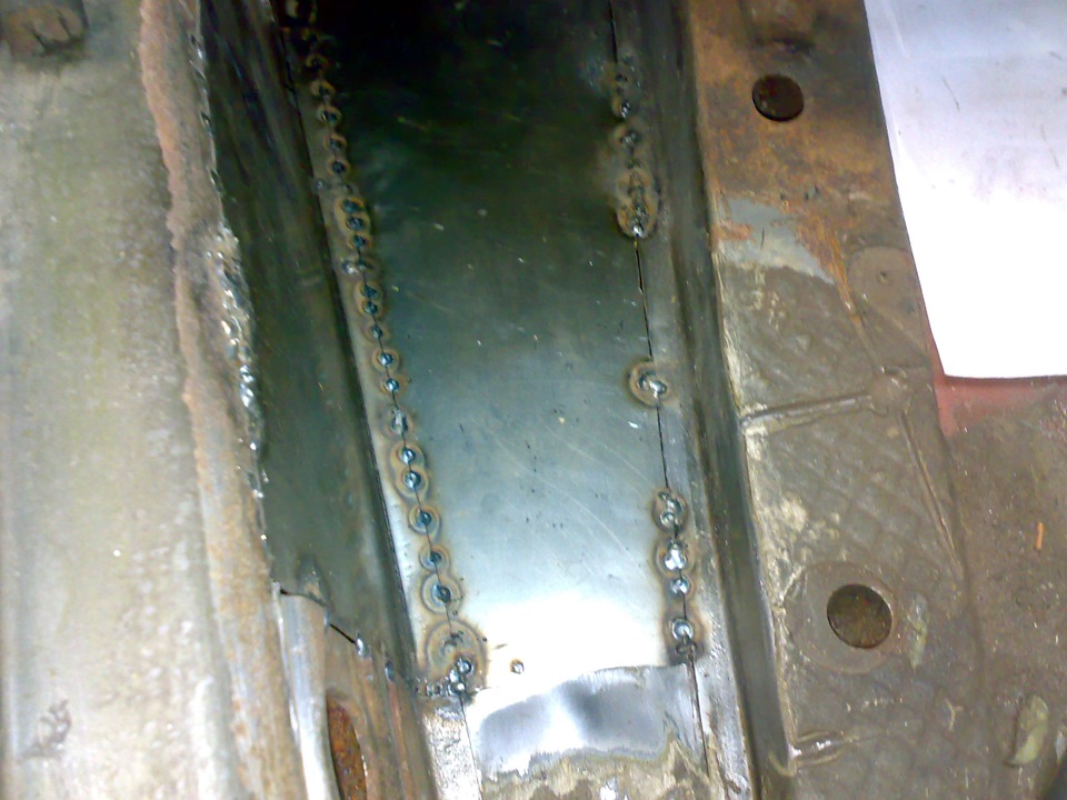

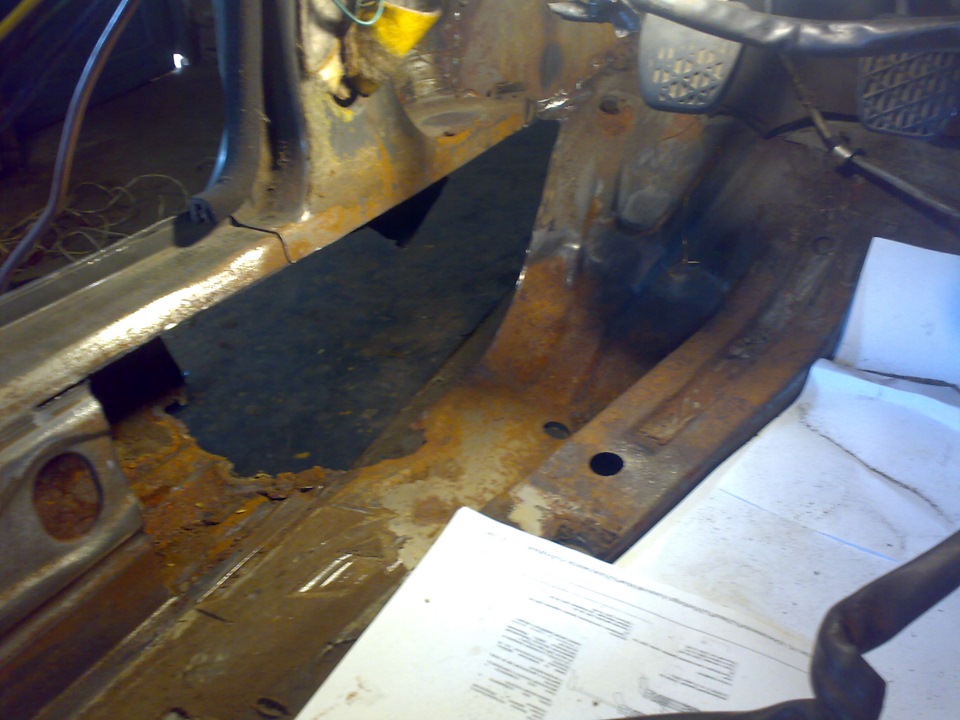

сделал заплатку и прихватил, до конца ничего не доваривал чисто времени не хватило, только собрал общую картину
Далее вырезал внизу
Вырезал и поставил латку
Только прихватил, завтра все буду обваривать качественно

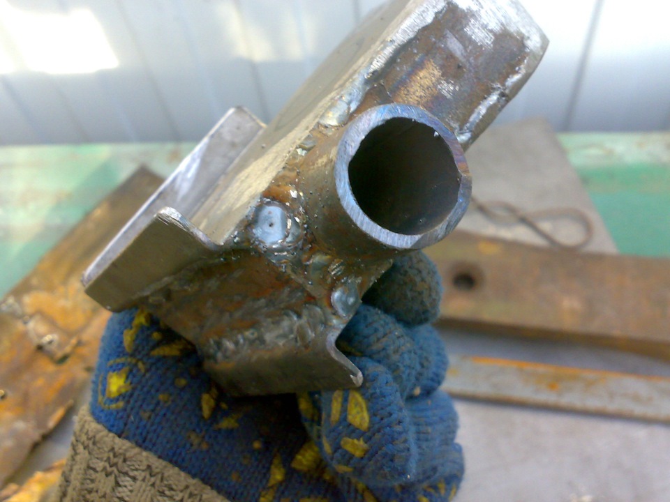

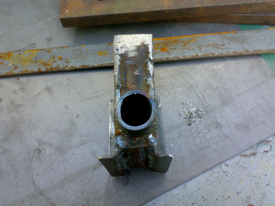

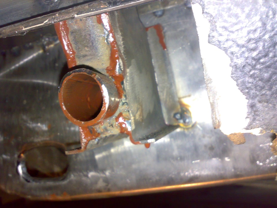

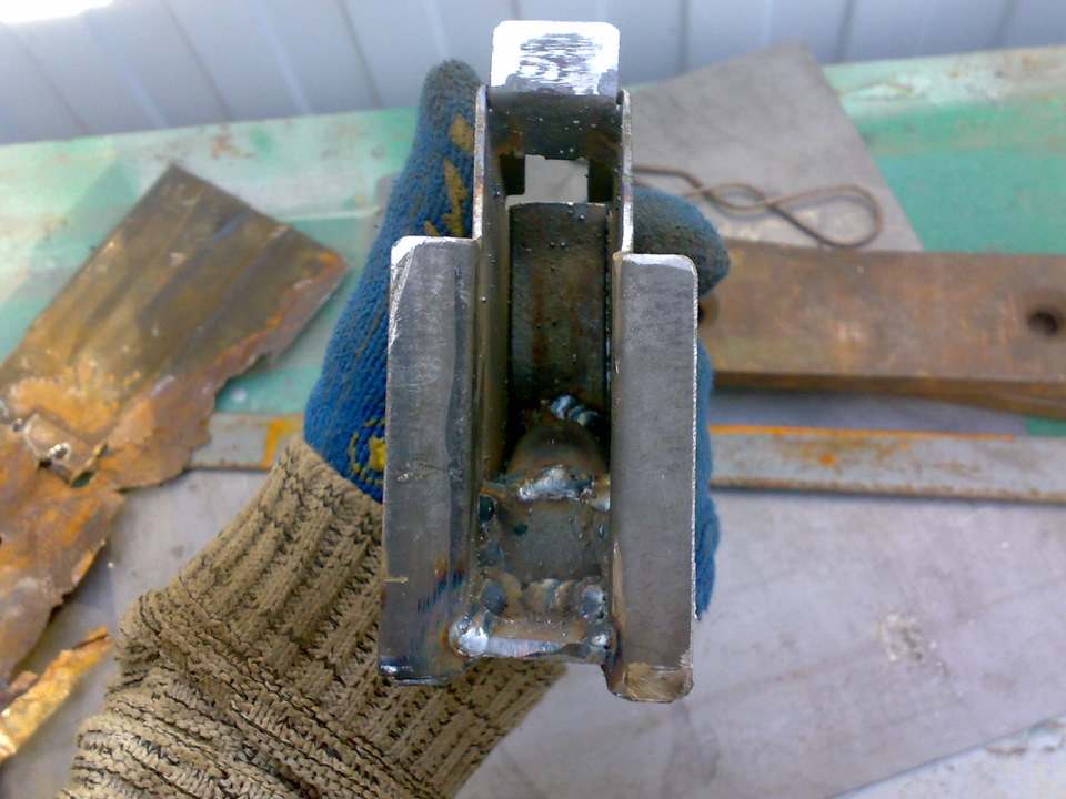

Еще сегодня сделал новый усилитель и тоже прихватил. На фото что было
такое получилось
Ну и несколько фоток уже прихваченого
дырки по бокам не стал делать. толщина старого была метала — 1.5мм, я сделал из двойки. И 2.5мм труба та что внутри.Вот такие дела, спешил сильно, поэтому все только похватал. Завтра обварю нормально, и погрунтую.

Хорошая работа, тоже такое предстоит, поддомкратники хорошо получились, у меня вообще правый передний вывалился))
спасибо)) да у меня такие все четыре, буду менять.
