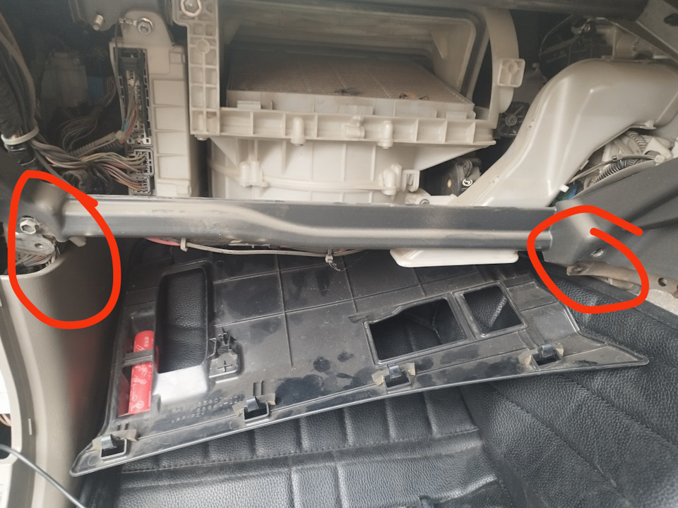

Прокладывал провод задней камеры 70mai через левую сторону салона и пришлось скидывать бардачок полностью.

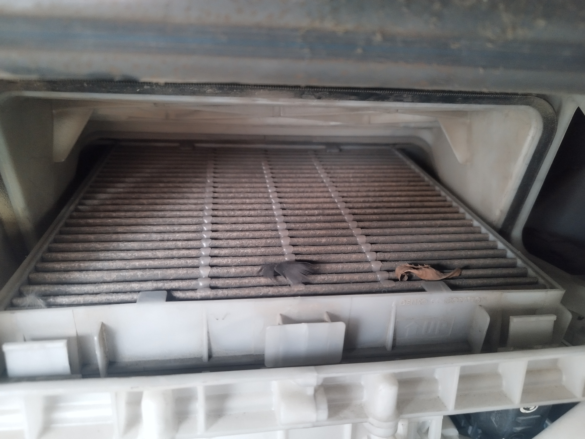

В итоге был сделан вывод, что перед обратной сборкой надо менять салонный фильтр, как минимум он не менялся около 14 000 км, это только сколько наездил я лично.
Мало того сломан привод на шторку (или он отсутствует), она свободно открывается и закрывается рукой, так не должно быть. Для замены фильтра включается зажигание, нажимаем кнопку вентиляции салона, шторка открывается и получаем доступ к касете. Но предыдущими владельцами было решено иначе, буду думать, как это можно исправить.
Был куплен новый угольный фильтр Masuma (около 700₽ стоимостью). К слову артикулы оригинальных фильтров: 87139-50060 (дезодорирующий) или 87139-30040 (обычный).
По бокам две защёлки, нажимаем на них, достаём кассету, достаём из неё старый фильтр, вставляем новый. Ничего сложного. Собираем обратно. Шторкой займусь позже, пока не к спеху.

На 120 тоже легко меняется, это человек просто разбирал для прокладки кабеля. По факту откидываешь бардачок, включаешь рецеркуляцию, меняешь фильтр — дел на 5 минут.

Можно без снятия бардачка через лючок, но не очень удобно получается

Подскажи, у меня она от руки туда сюда гуляет, (затворка) так и должна?
Нет, скорее всего тяга сломана. Попробуй рецеркуляцию включить\выключить и смотри будет ли двигаться шторка (думаю, в твоём случае останется неподвижной)
Ну при нажатии звуки издаются, а она походу не двигается. Сделать можно? Или геморно?
Можно сделать, поищи на драйве, пару раз попадались статьи о замене.
