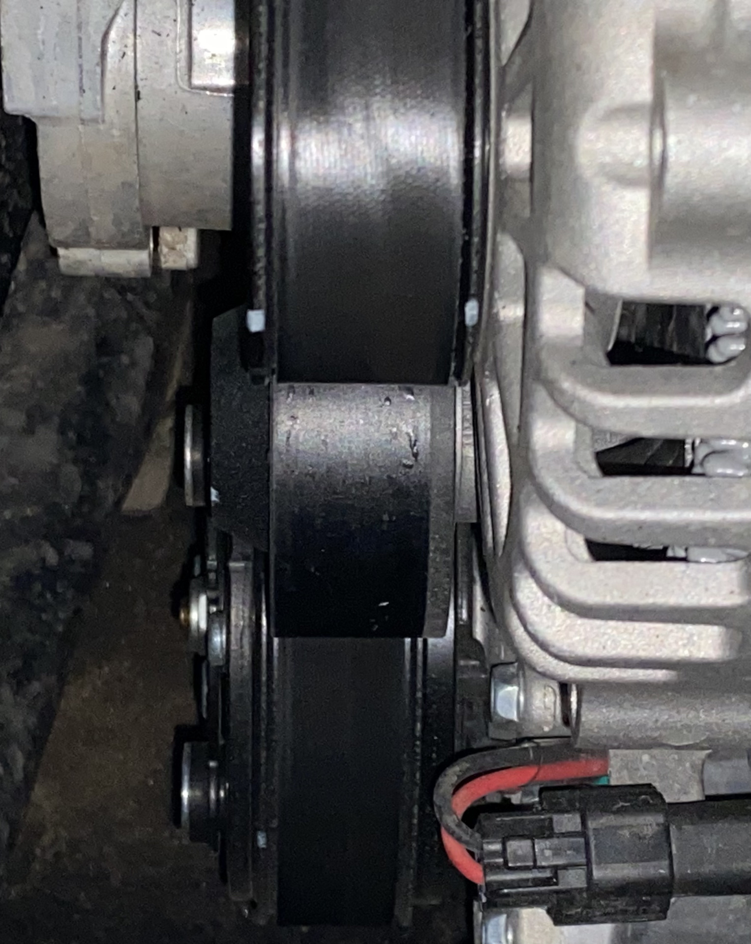

Устранил сам, хотя дилер уже был готов на детальную диагностику.
Проблемой стала окалина, попавшая в ручеек ремня навесных агрегатов.

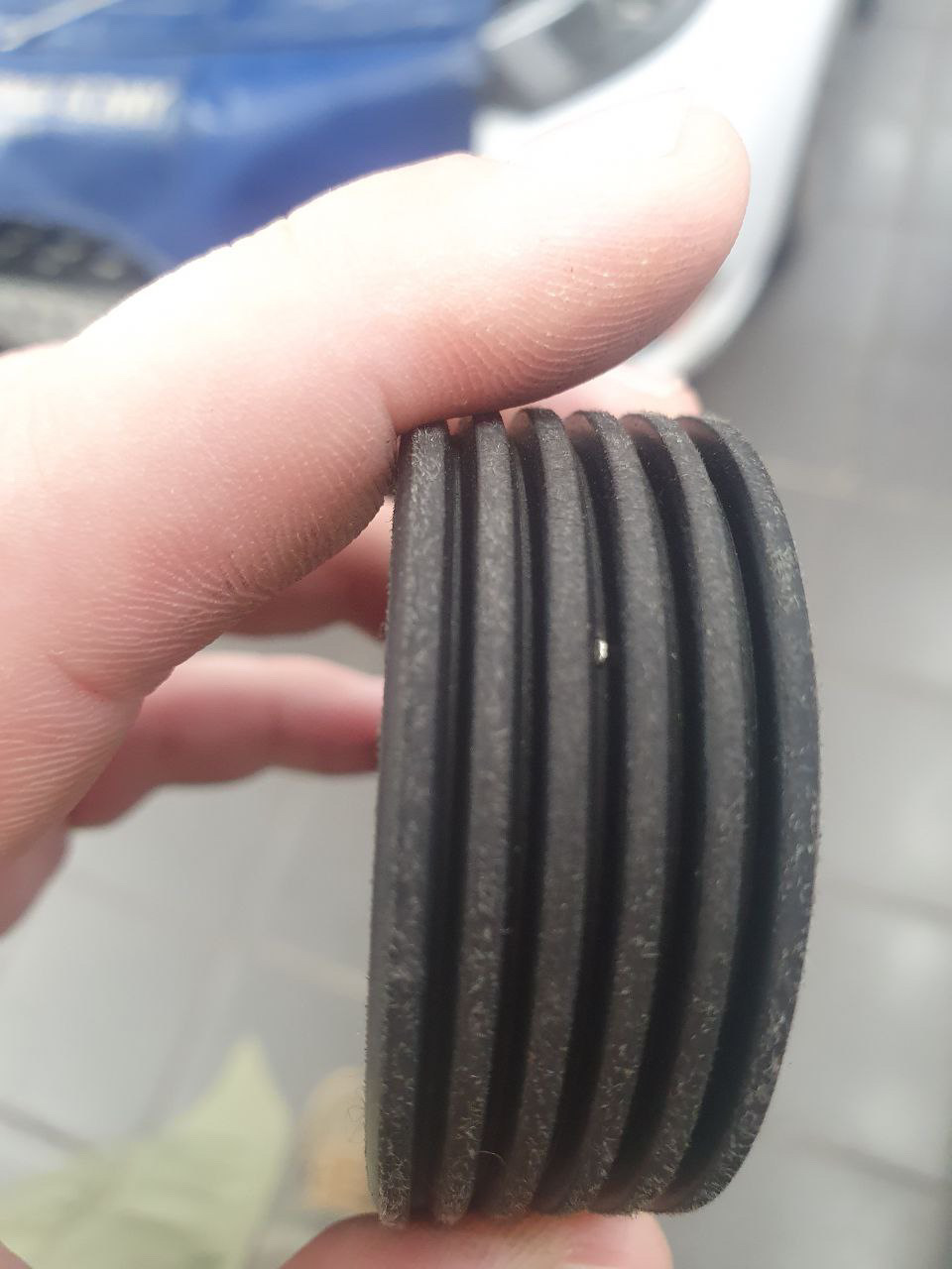

Идею подал собрат по несчастью из ТГ канала OMODA Club.
У него был такой же шум. Он добился детальной диагностики раньше меня. Когда сняли ремень тоже обнаружили окалину. Получается некачественная обработка металла при производстве шкивов.

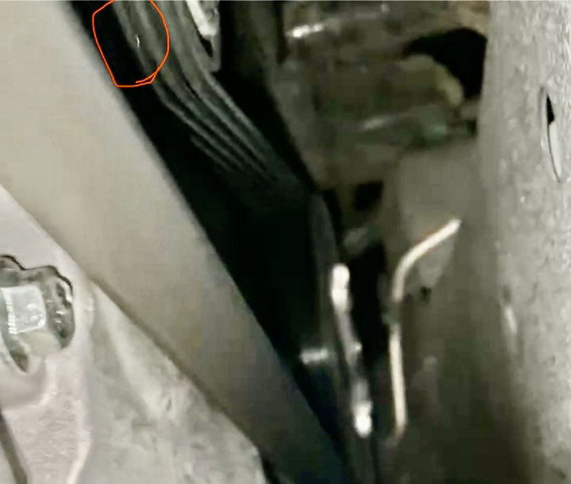

Его случай на втором фото. Мой на первом. На третьем фото грязный обводной ролик. В каком то битуме. Очистил я его ацетоном. Промочил тряпку, завел двигатель. И аккуратно придавил.
Дилеру доказать заводской брак он не смог по этому с него взяли деньги.
Мне повезло больше. Я собрался снимать ремень на улице, но увидел на ремне на изгибе в районе натяжного ролика окалину в ручейке.
Извлек ее пинцетом. Вытаскивалась тяжело, после извлечения осталась небольшая ямка.
На видео работа двигателя на холодную после устранения проблемы. Микрофон сильно усиливает звук.

Пропадало. Со временем время прогрева увеличилось. Смотреть надо на излом. Окалина может быть в ребрах ручейков. Мне повезло без снятия увидеть на изломе ролика

А битум это может быть набрызгали антикором?
Вполне. Очень на него похож
А может и стружка была в антикоре?
