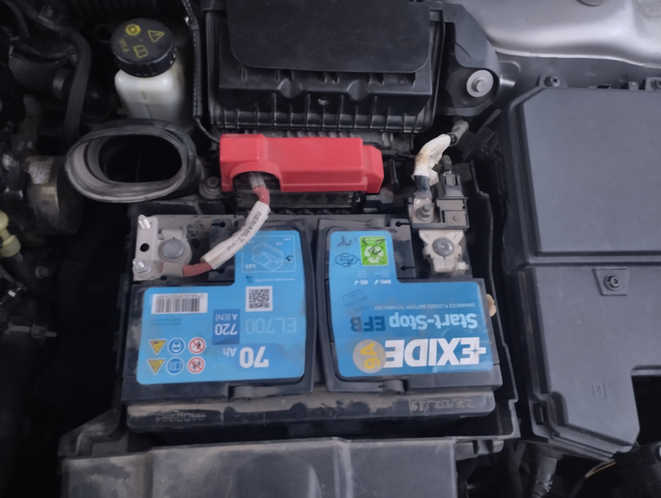

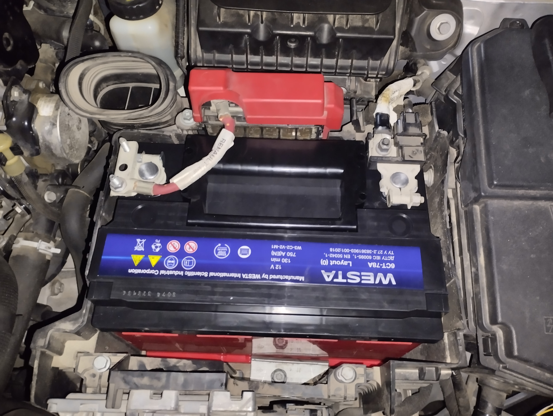

В конце сентября был первый звоночек о том что скоро придётся менять аккумулятор, слушал музыку при уборке в салоне и не смог завестись, приборка упала в эконом режим, перешло всё на итальянский язык.
Достал крабы прикурили, поехал домой поставил на зарядку на целый день, пару дней не было проблем. Но один ранним утром было -2 и опять сдох акум. Решено, ищем замену.

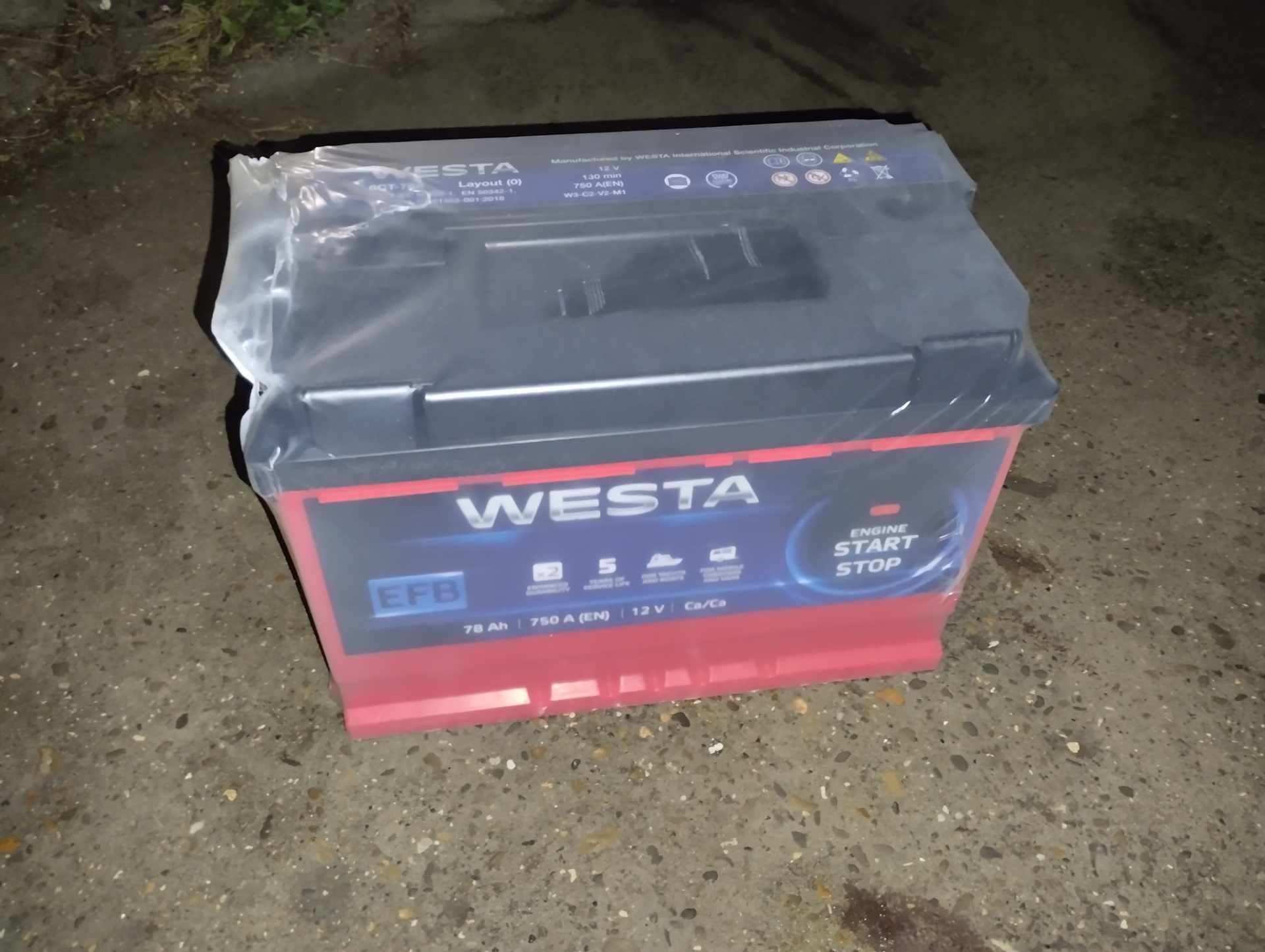

Поискав в интернете, оказалось что нужен акум с допускам к старт-стоп это ЕFB или AGM.

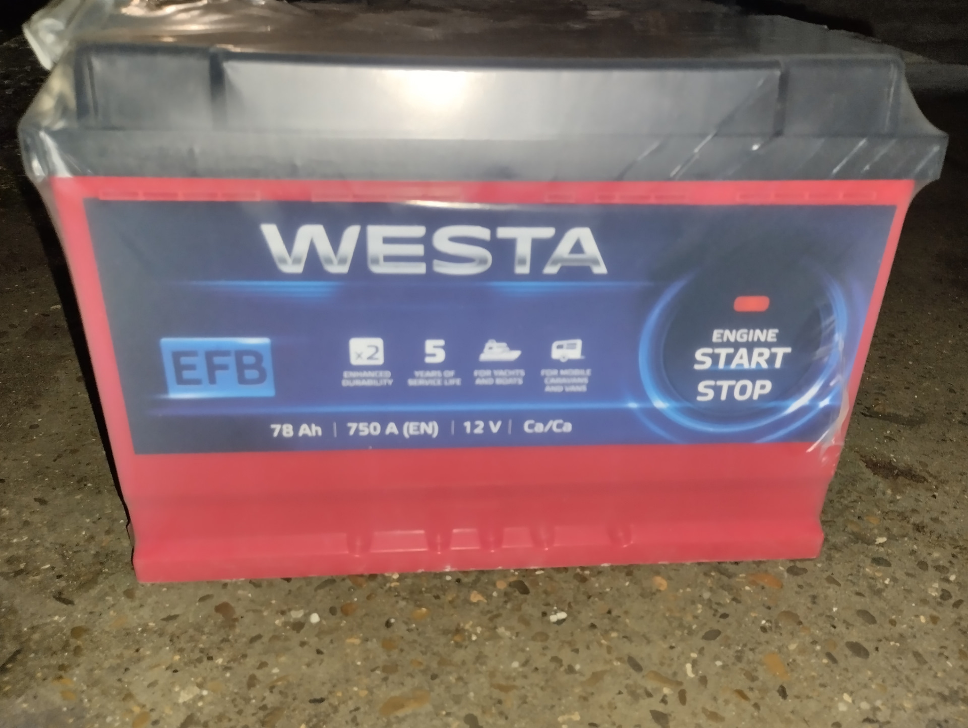

Приобрёл Westa EFB на 78 ah.

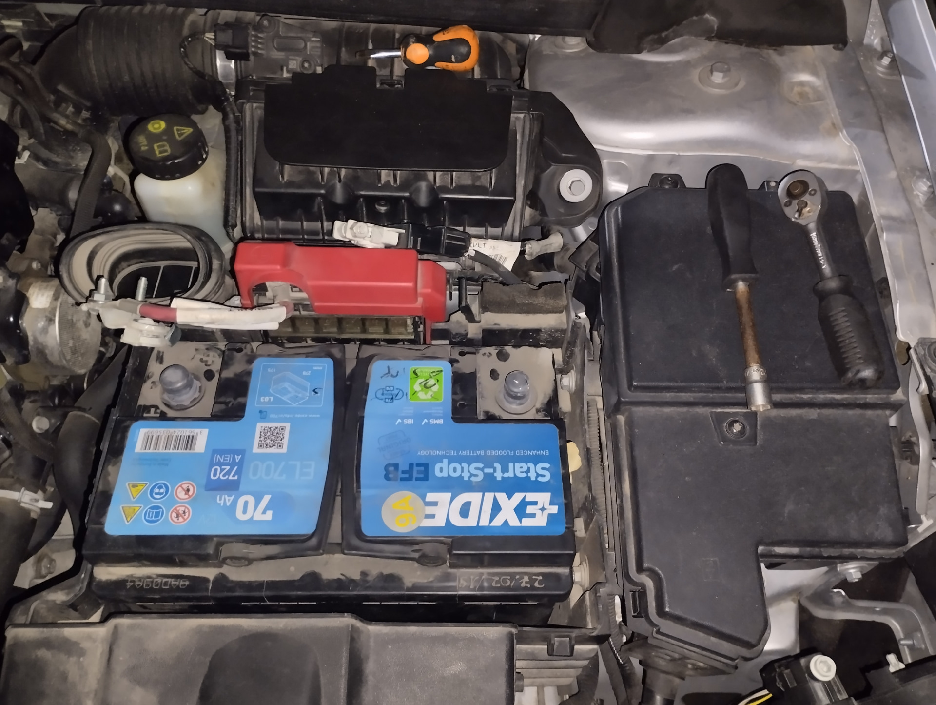

Стоял на 70 ah EXIDE EFB, от прошлого владельца не могу сказать сколько проехал но прошлой зимой проблем не было.

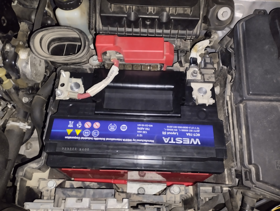

В посадочное месте сел отлично по размерам как семидесятка.
Может кому-то будет полезна информация.

У меня тоже старт стоп выключен, но знакомый мастер сказал что желательно такой же ставить, тем более там разница в цене примерно 10 евро
А если старт-стоп выключен через ЕЛМ? Можно игнорировать допуск? Не в курсе?
Планирую так сделать если умрет старый
там на 2 минуты делов, уж больно кривая эта система. Выключила мне двигатель на спящем полицейском)))
Я тоже отключил старт стоп. Получается можно обычный 70 аккумулятор брать ?
Я могу ошибаться, но так делать нельзя. Т.к. система автомобиля предусмотрена для использования аккумуляторов EFB или AGM, они заряжаются по другому как зарядным устройством ( нужно специализированное ) так и генератор установлен именно для таких АКБ. Эти аккумуляторы очень бояться предельных разрядов и не правильной зарядки.
Я бы так не делал)
Понял, спасибо.
