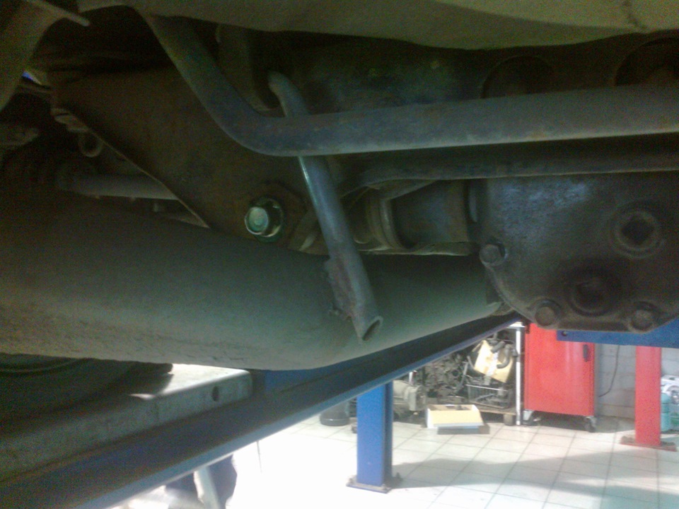

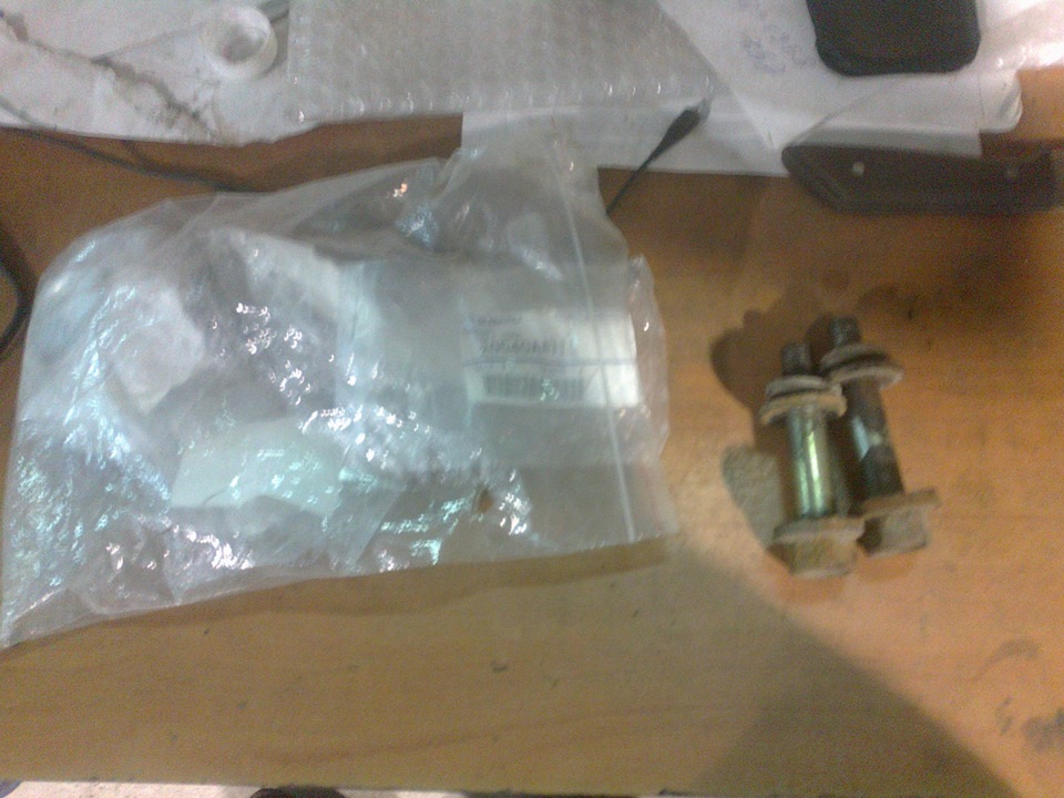

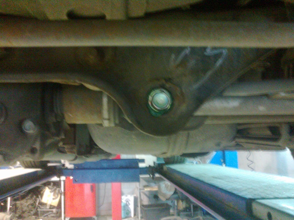

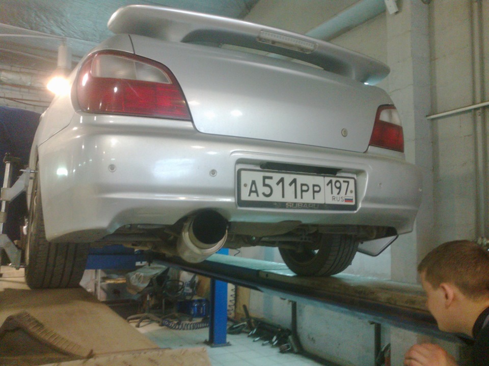

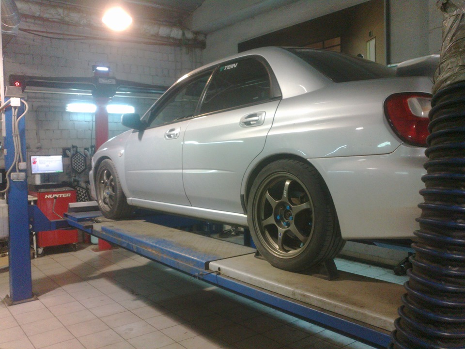

Лежали болты с шайбами на задние рычаги схождения уже давно, а поменять руки не доходили.

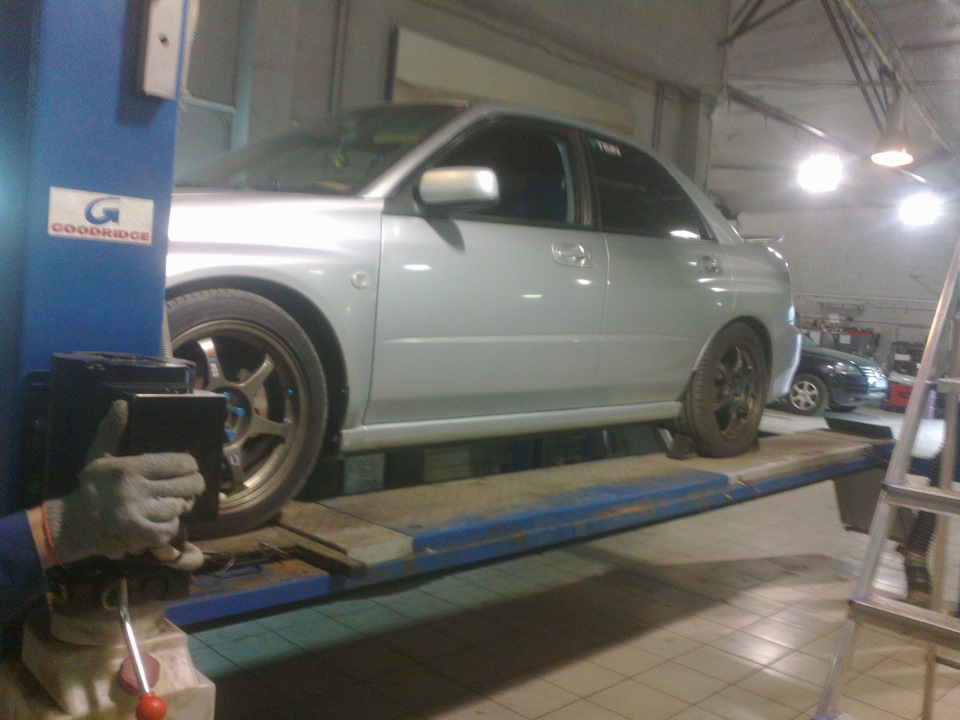

Записался на 9 мая в наш сер. и поменял болты, сделали сход развал.

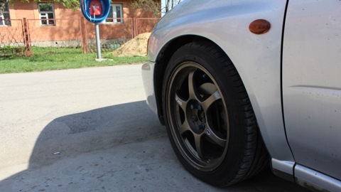

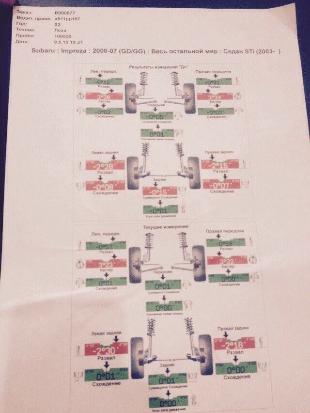

Так как я заваливаю в повороты мне нужен был норм. такой развал а в Плеяде сделали сток развал овощ на рычаги от STI.И при этом были какие то проблемы с зад. схождением.
На нашем стенде перед. показал 0,5 передних колес.зад. ось не регулируется.С тюниными болтами не буду заморачиваться.
Перед ось. завалили на 1 . Думаю будет достаточно.
Нашли не большую не исправность.Люфт в перед. втулках стабилизатора.

А почему зад не регулируется? Или почему не стал регулировать?
Зад. только схождение.Что бы развал сзади сделать надо тюненые болты ставить.
Kimberly-PC
Развал регулируется креплением стойки, верхний болт на стойке в кулаке ступицы имеет икс центрики (типа того).В передних стойках стоят такие болты и отверстие чуть другое.
А в задних стойках стоят обычные болты без икс центриков.По этому не отрегулировать.
Ким ты себе хочешь задние колеса завалить?
а че с кастером?
Кастер не регулируется.
Стойки не родные? У меня тоже так, после установки стоек от форя.
Кастер регулируется нижним рычагом.
Стойкой регулируется развал.
