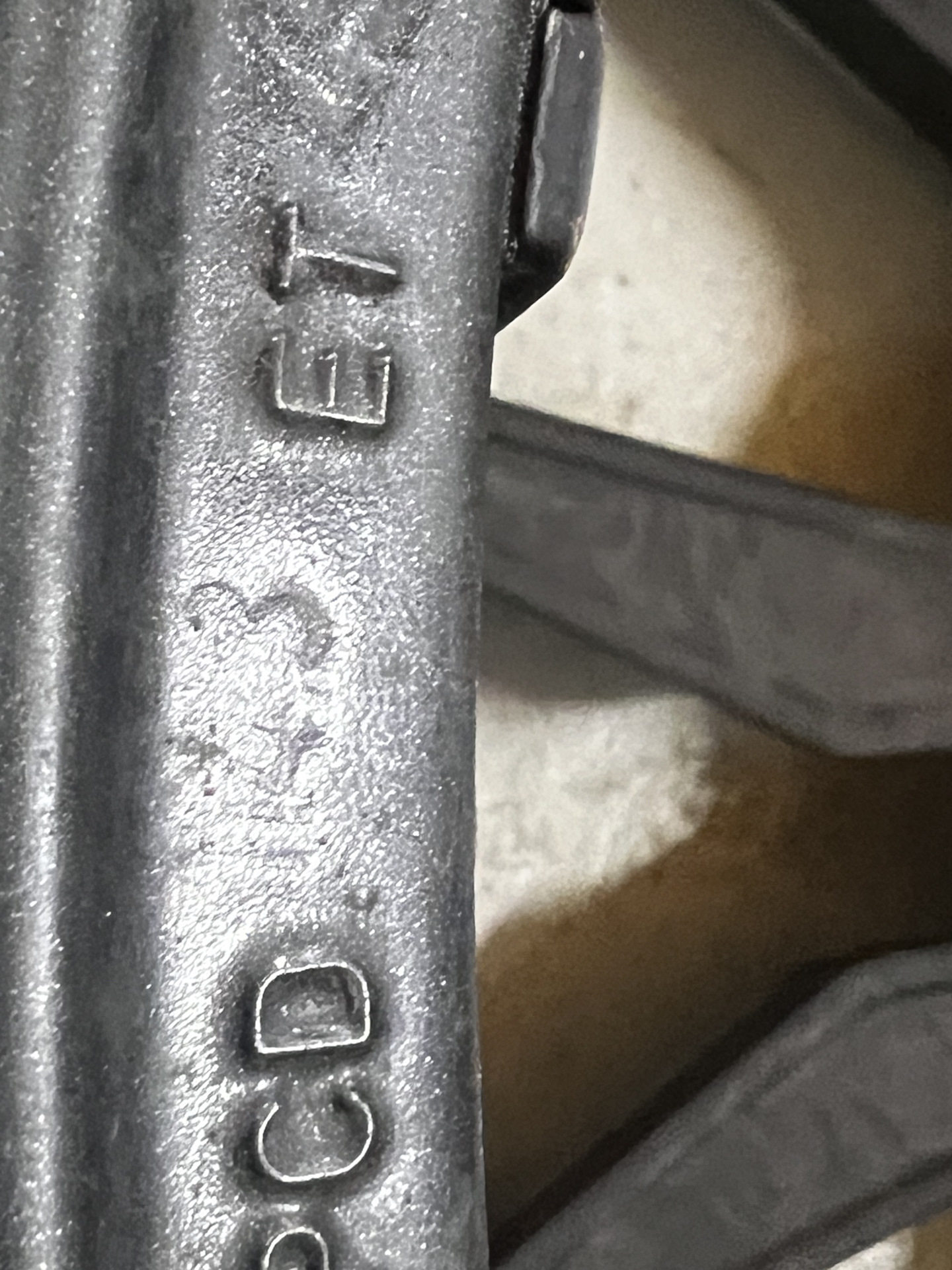

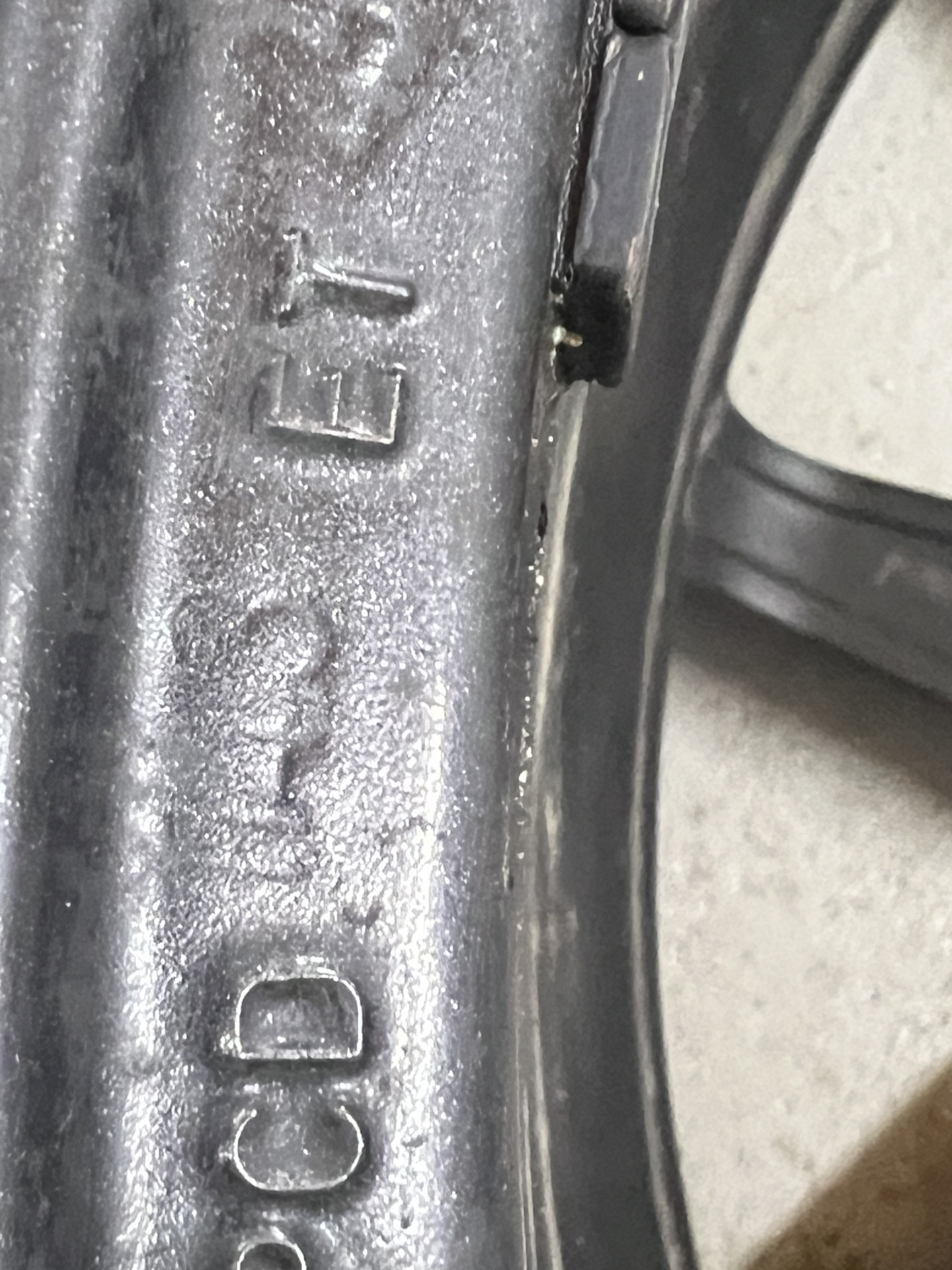

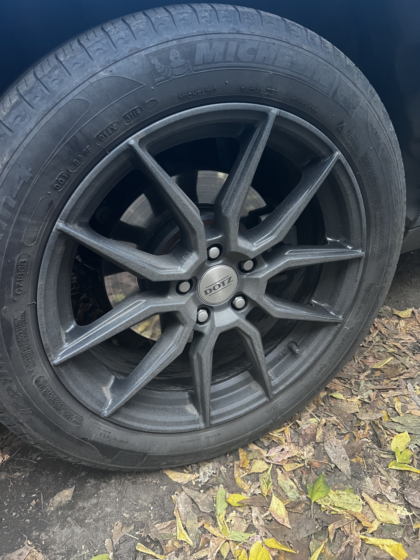

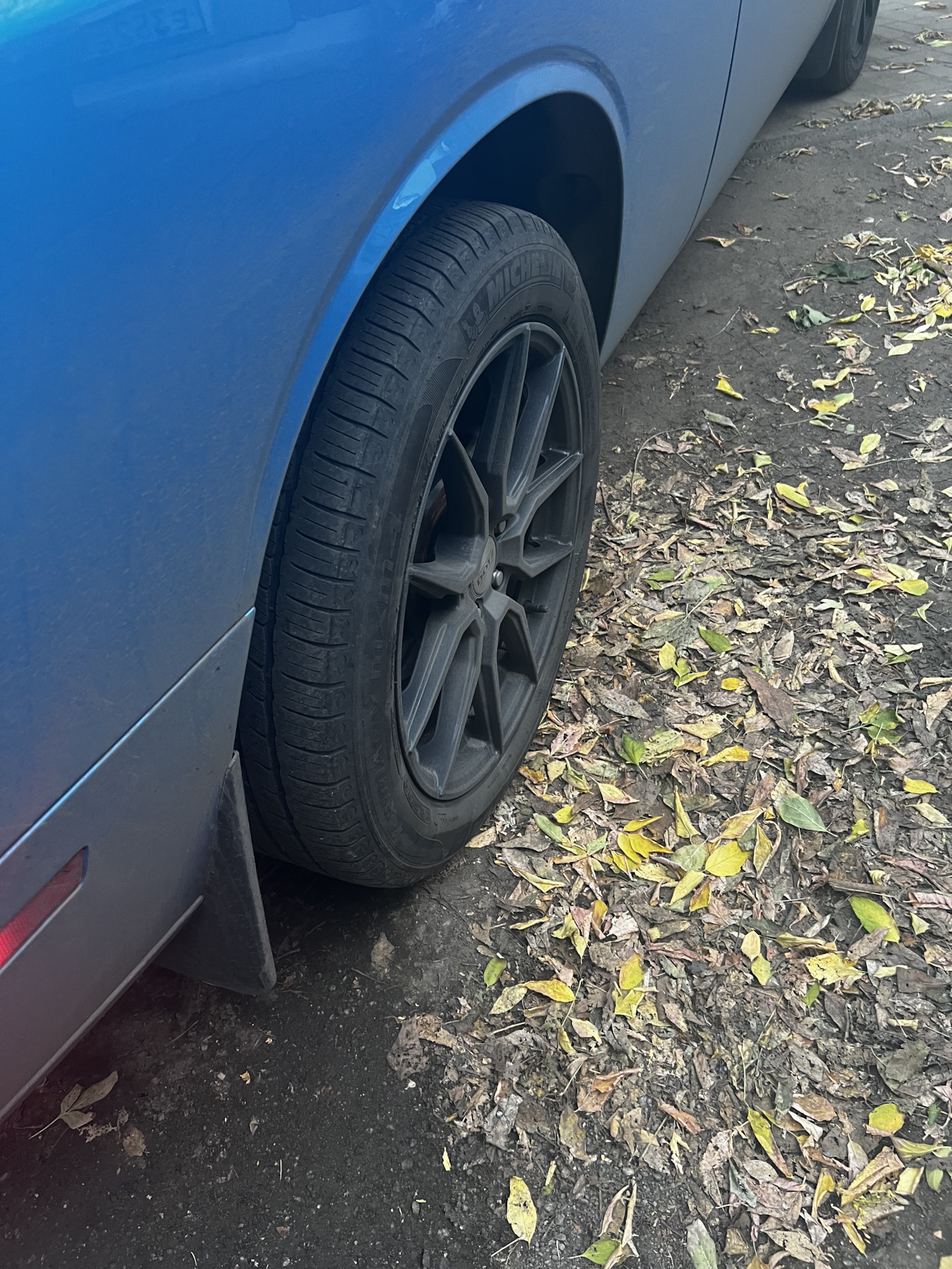

Наша разболтовка 5х115 редкая и очень дорогая, если покупать хорошие диски. Задумался, какого Х такой не стандарт и почему в Америки в миллиметрах. Конвертер в помощь: 115 мм это 4,528 дюймов. Я понимаю что Америкосы «ну тупыые», но не до такой же степени.
Так вот, а 4,5 дюйма — это 114,3 мм. Созрел эксперимент. На шинке взял диски с япошки (они любят этот размер 5х114,3) и … счастье! Встали хорошо! Шпильки ровно по центру отверстий в диске. Все идеально.
Свист в ушах, несусь за новыми дисками, благо выбор огромный.

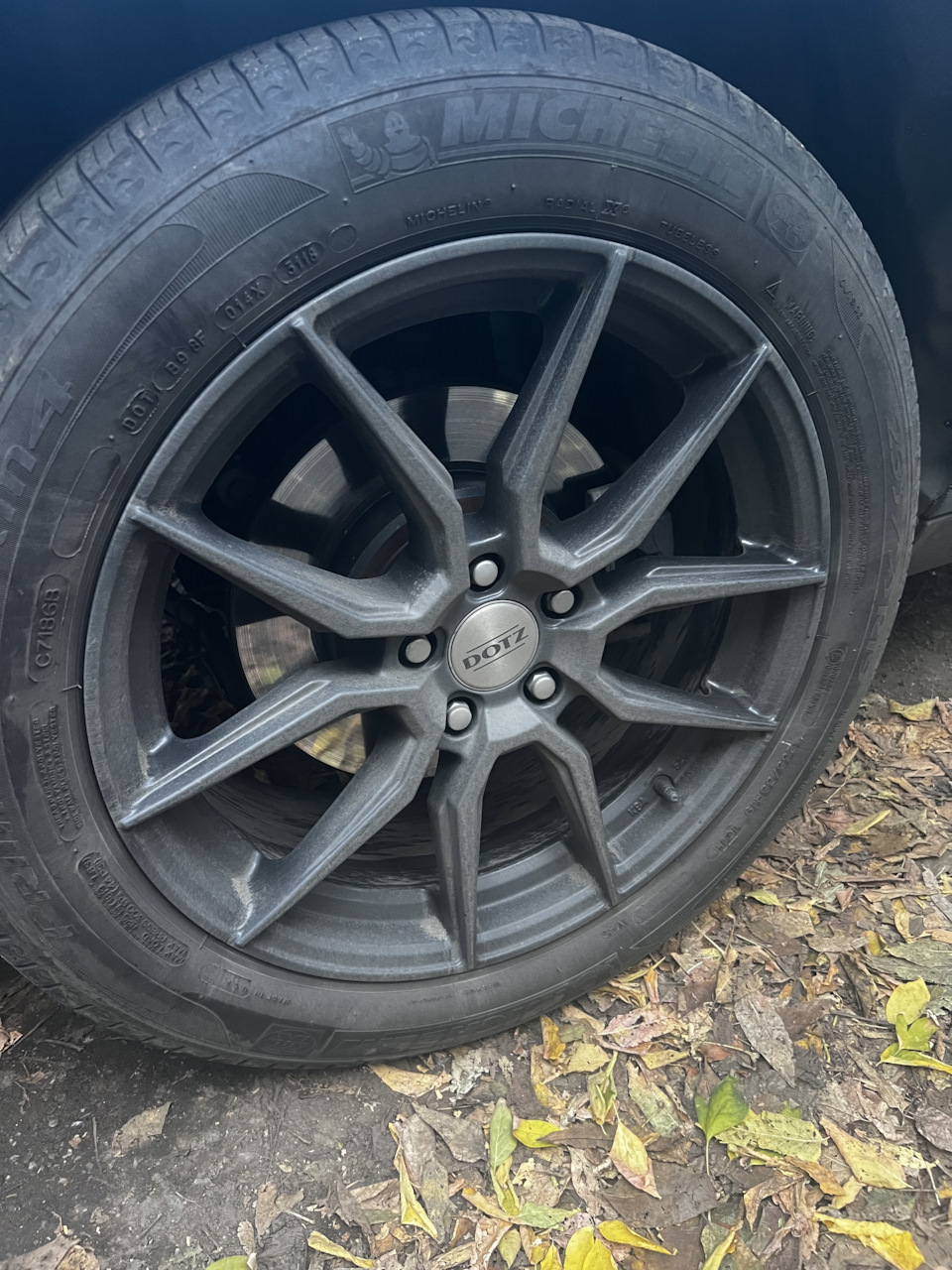

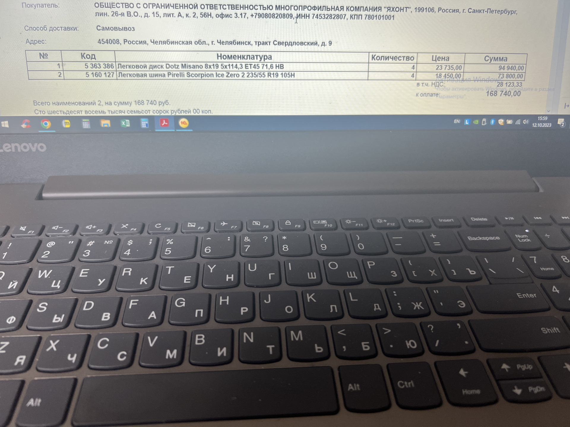

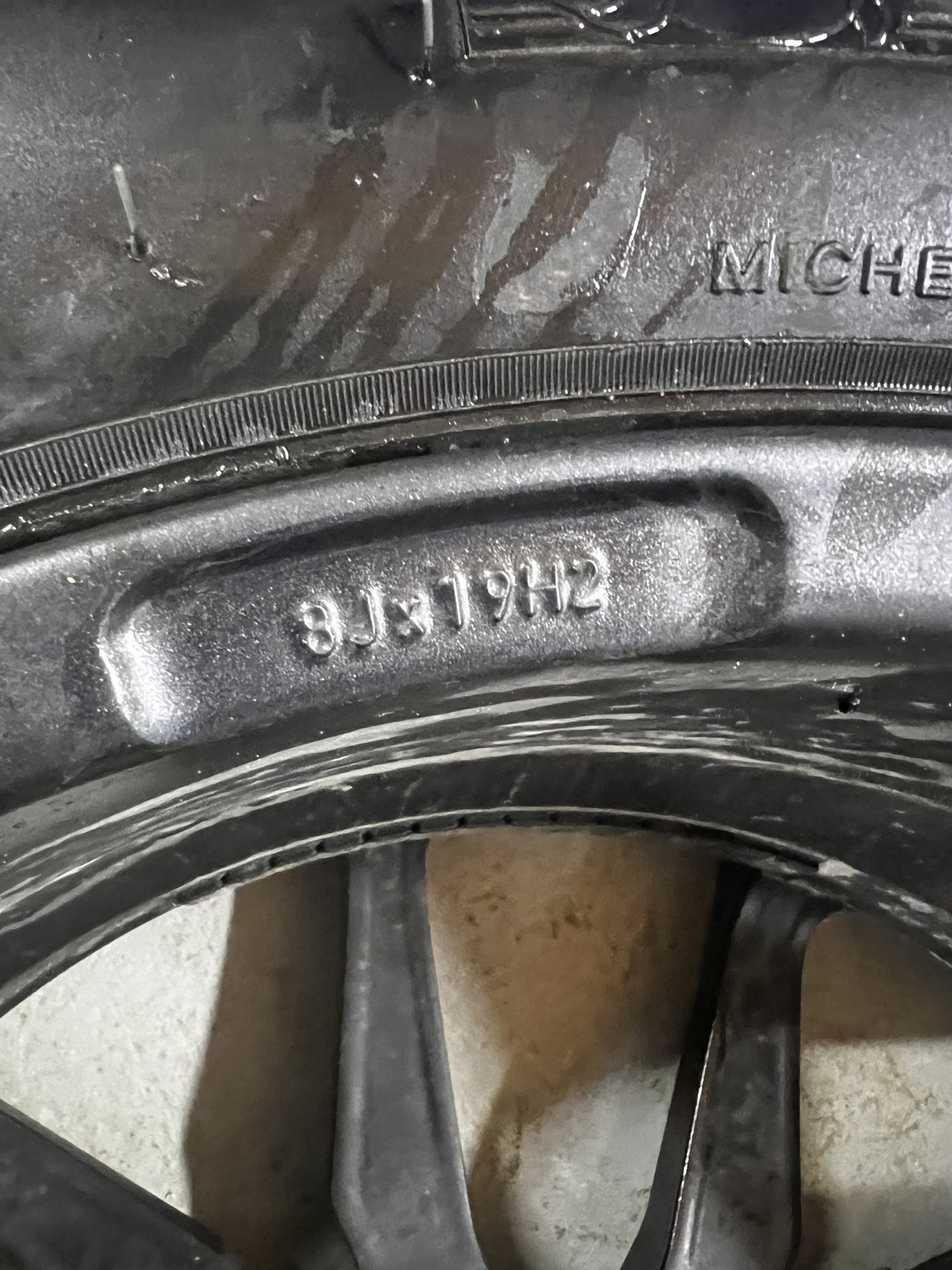

Взял немецкие dotz, 5x114,3 ЕТ 45 ЦО 71,6.
Правда еще гайки пришлось другие купить, лунки в дисках узкие.
Отъездил на этих дисках все лето. Без нареканий.
Ну а теперь фото:

Нет! Просто у этих дисков отверстия (колодцы.под гайку на 19. 22 не помещается. Шпильки ровно по центру отверстий.
