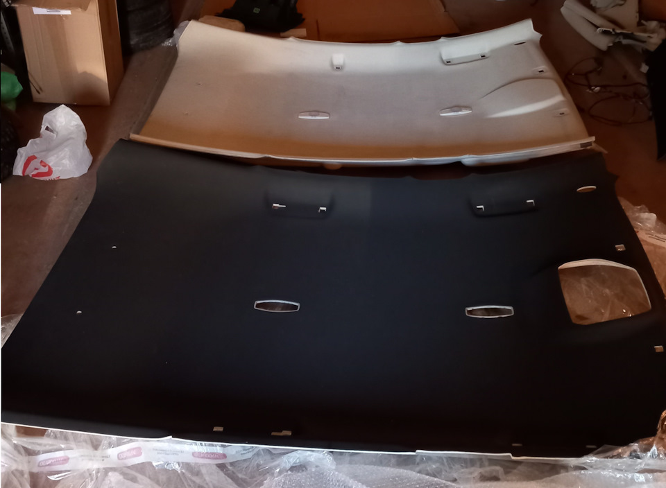

С момента покупки машины не нравился потолок от комплектации тренд тем, что в нем нет очечника. Естественно сразу же задумался о покупке потолка от титаниума, а в идеале чёрный от ST, но это, как мне казалось вообще не реально, т.к. в РФ ни одного оригинального не удалось найти, было в Польше 2-3 варианта, но все с заломами. Перешитый потолок не захотел брать, т.к. мучиться с тем отклеится или нет ткань вообще не хотелось ( на авито нашел объявление о продаже перетянутого потолка, а там на фото ткань уже отходит у свежее перетянутого потолка)

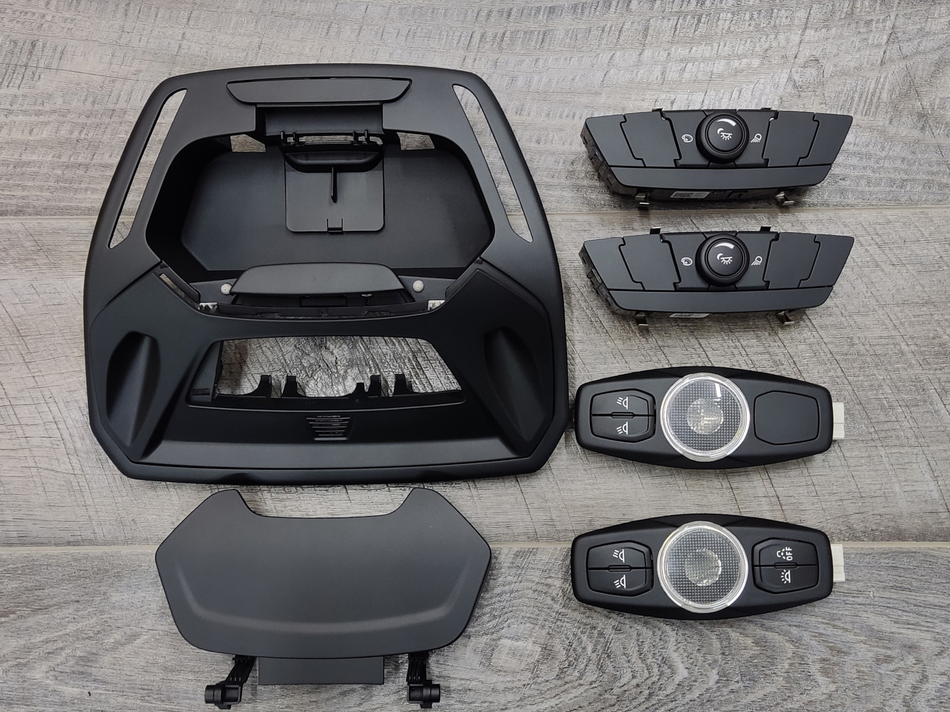

В итоге решил искать обычный светлый потолок в хорошем состоянии от титаниума. Долго искал потолок у себя в городе, т.к. привезти транспортной потолок — задача сложная ( но всё же можно). И вот в один прекрасный день читаю драйв, захожу в БЖ к DenFordCheb, где он пишет об установке обвеса st-line на свой фокус. Читая комментарии к БЖ, выясняю, что обвес с разбора фокуса 3 st-line рестайлинг из Японии и у него на продажу есть оригинальный черный потолок с оригинальным черным пластиком на все стойки и крышку багажника. Зная что в Европе на ST-line идет черный потолок такой же как на тренд – без очечника, немного сомневался нужен он мне или нет и решил что пластик точно забираю, тем более, что цена очень приемлемая за все оригинальные черные стойки и черные обшивки багажника 5 000,00 рублей. Но когда DenFordCheb скинул фото потолка, я увидел, что он в идеале без каких либо заломов, царапин и т.д. да к тому же он оказался, так сказать, максимальным. т.е. с вырезом под очечник (если кто не знает в потолок от тренда очечник не вставить) Естественно я сразу оплатил 20 000,00 за потолок и 5 000,00 за пластик. Потолок благополучно доехал до меня СДЭКом в обрешетке – ценник за доставку до сих пор страшно озвучивать – 16 т.р., но это я сам додумался такой негабарит отправить в обрешетке экспресс доставкой))

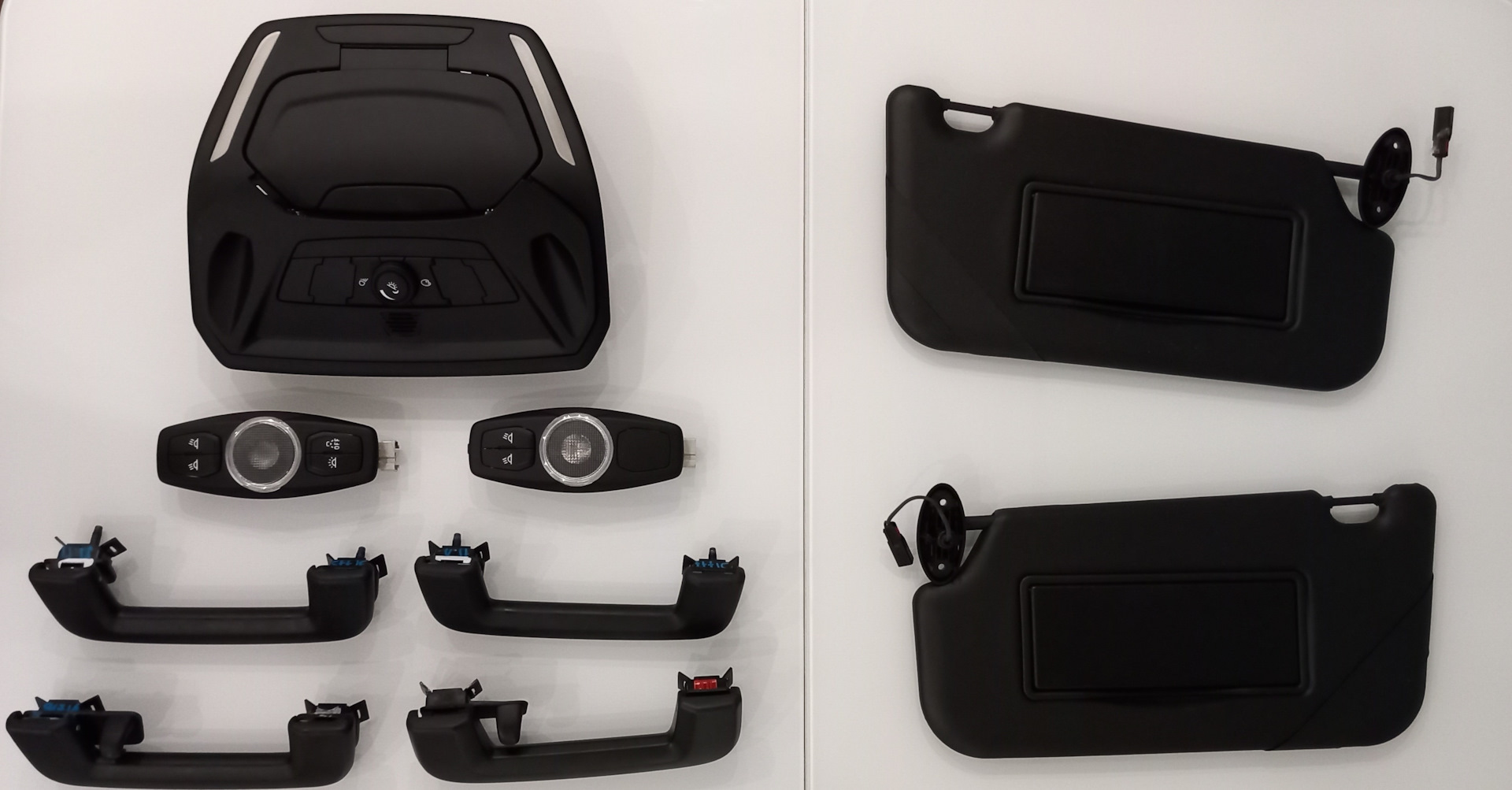

Получив потолок и пластик, осталось собрать оставшиеся части пазла для установки черного потолка, а именно:
1. Оригинальные черные солнцезащитные козырьки 2 шт
2. Черные ручки потолка 4 шт (2 передние и 2 задние (скрючком))
3. Черный очечник
4. Черные плафоны 2 шт
Начал поиски всего этого добра и в РФ ничего, кроме потолочных ручек не нашёл и то пришлось покупать от Вольво, поэтому поиски приняли планетарный масштаб)))

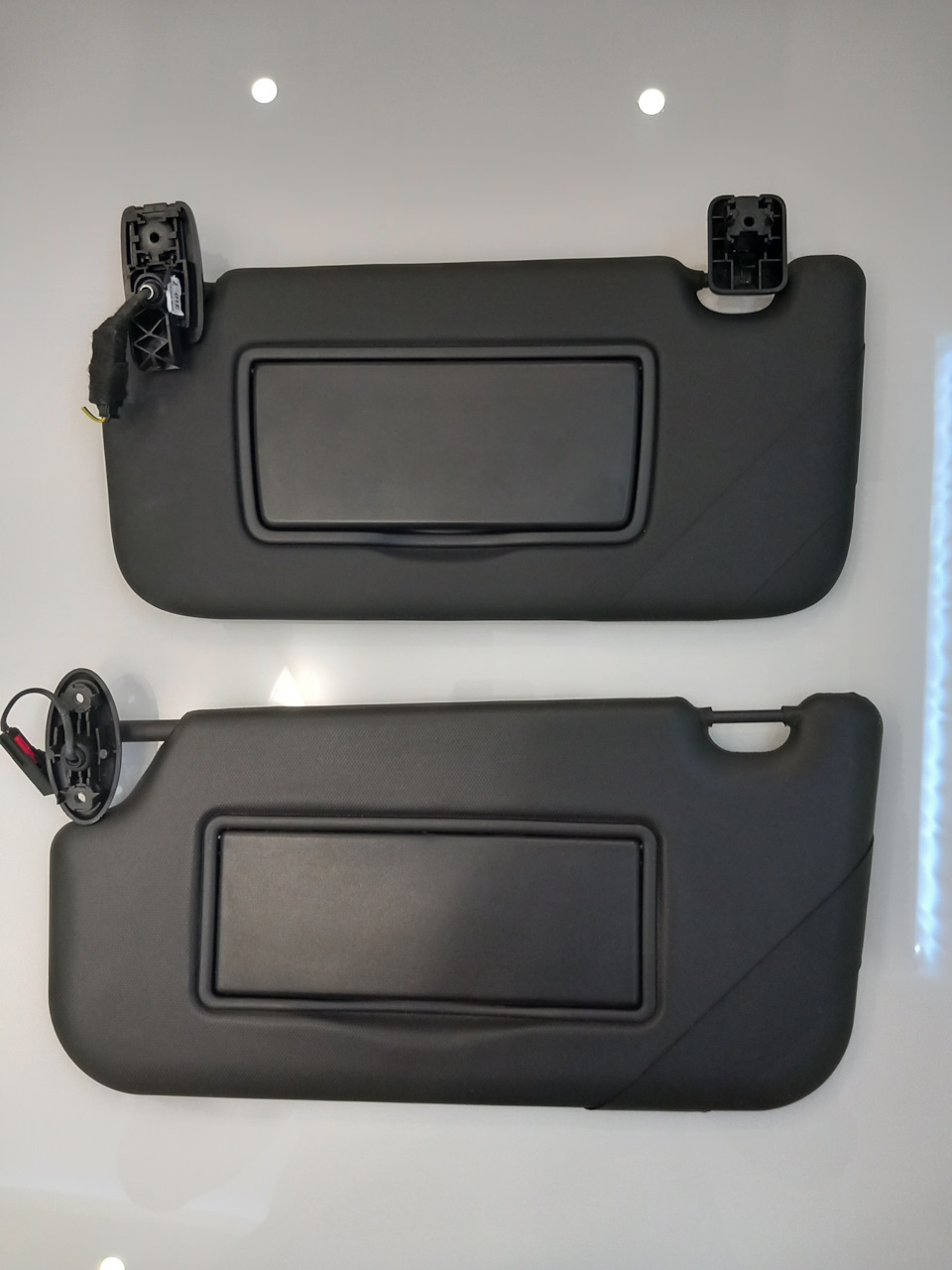

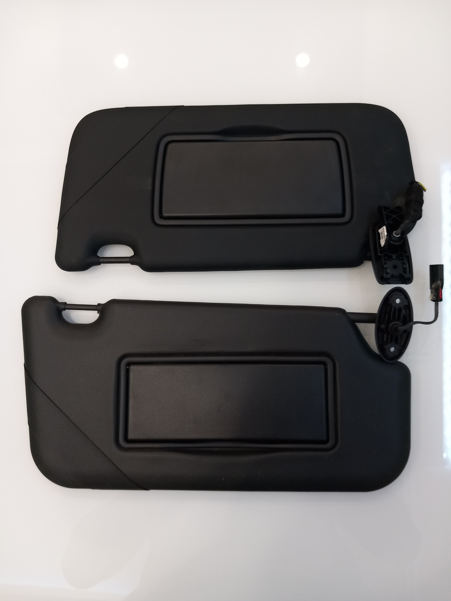

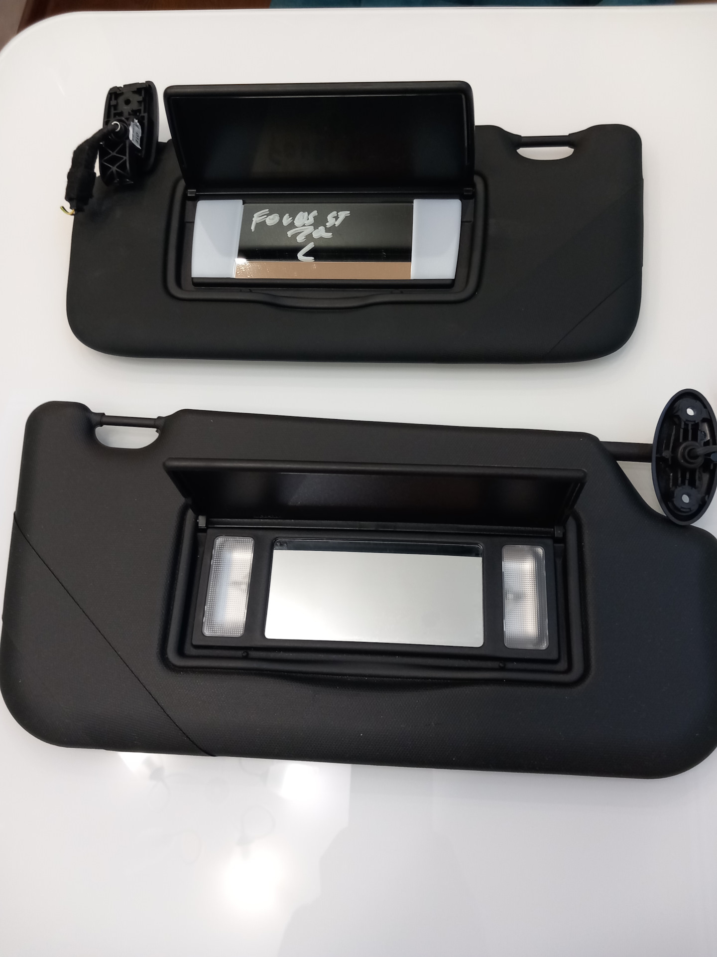

Черные солнцезащитные козырьки от фокус 3
на ebay нашёл несколько черных солнцезащитных козырьков, но они были без подсветки, а я хотел с подсветкой. И вот в один день нахожу на Аллегро (Польский аналог Авито) комплект черных козырьков от фокус ST, заказываю через аллегроэкспресс… и через дня 3-4 после оплаты, когда козырьки уже были оплачены и направились из Польши в Калининград, захожу в личный кабинет и вижу надпись focus ST 20 и тут до меня доходит, что в 20 году уже был 4 фокус, а не 3 и козырьки соответственно от фокуса 4. Решил всё же подождать и получить козырьки (может быть и подходят) – через 3 недели получаю козырьки еду в гараж примеряю – не подходят по крепежу (примерно на 1-2 см).
Пока козырьки ехали уже искал козырьки от фокуса 3 как в РФ так и в Польше, но нигде не было – нашёл только черные от Куги и очень сомневался брать или не брать, за пару выходило 5 т.р. козырьки от четвертого фокуса тоже вышли в 5200 рублей, уже почти решился брать козырьки от куги и в последний момент решаю зайти на аллегро еще раз и проверить в очередной раз козырьки от фокус 3 ст – и о чудо они появляются там, сразу же оформляю заказ – как ни странно, но от фокус 3 козырьки в два раза дороже, чем от фокус 4, а именно чуть больше 10 т.р. Делать нечего — берем, раз уж ввязался в эту кабалу, надо идти до конца.
Так как на козырька от третьего фокуса стоят лампы накаливания, в четвертом диодные, думал перекинут в сборе зеркала с подсветкой, но не тут то было – у третьего фокуса зеркала прямоугольные, а у четвертого трапециевидные, так что от этой идеи отказался.
Также есть еще один нюанс козырьков 4 фокуса – козырьки от фокус 3 продавались без кронштейна, который как крючок – он визуально один в один такой же как и на третьем и я думал использавать их, но выяснилось, что по размерам они одинаковые, но отличается диаметр оси на которой вращается козырек – у третьего она примерно на 0,5-1 мм меньше в результате в крючке от четвертого фокуса козырьки от третьего вообще не держатся. В итоге пришлось самому красить с баллончика свои белые. Также совсем забыл о 2 белых пистонах в задней части потолка — их тоже пришлось красить самому с баллончика.

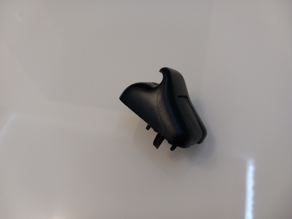

Черные потолочные ручки
Черные ручки даже особо и не искал так как знал, что подходят от вольво, единственное надо ставить шайбу по шуруп, т.к. в вольвовских ручках отверстие шире под саморез. Ручки заказал на Дроме передние по 600 руб, задние по 660 рублей.

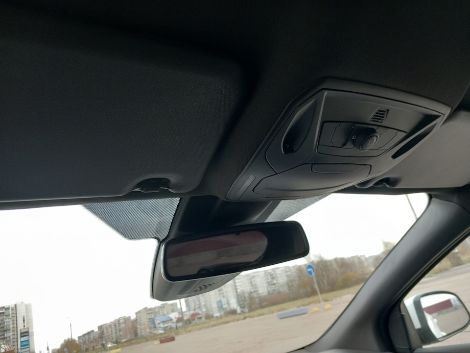

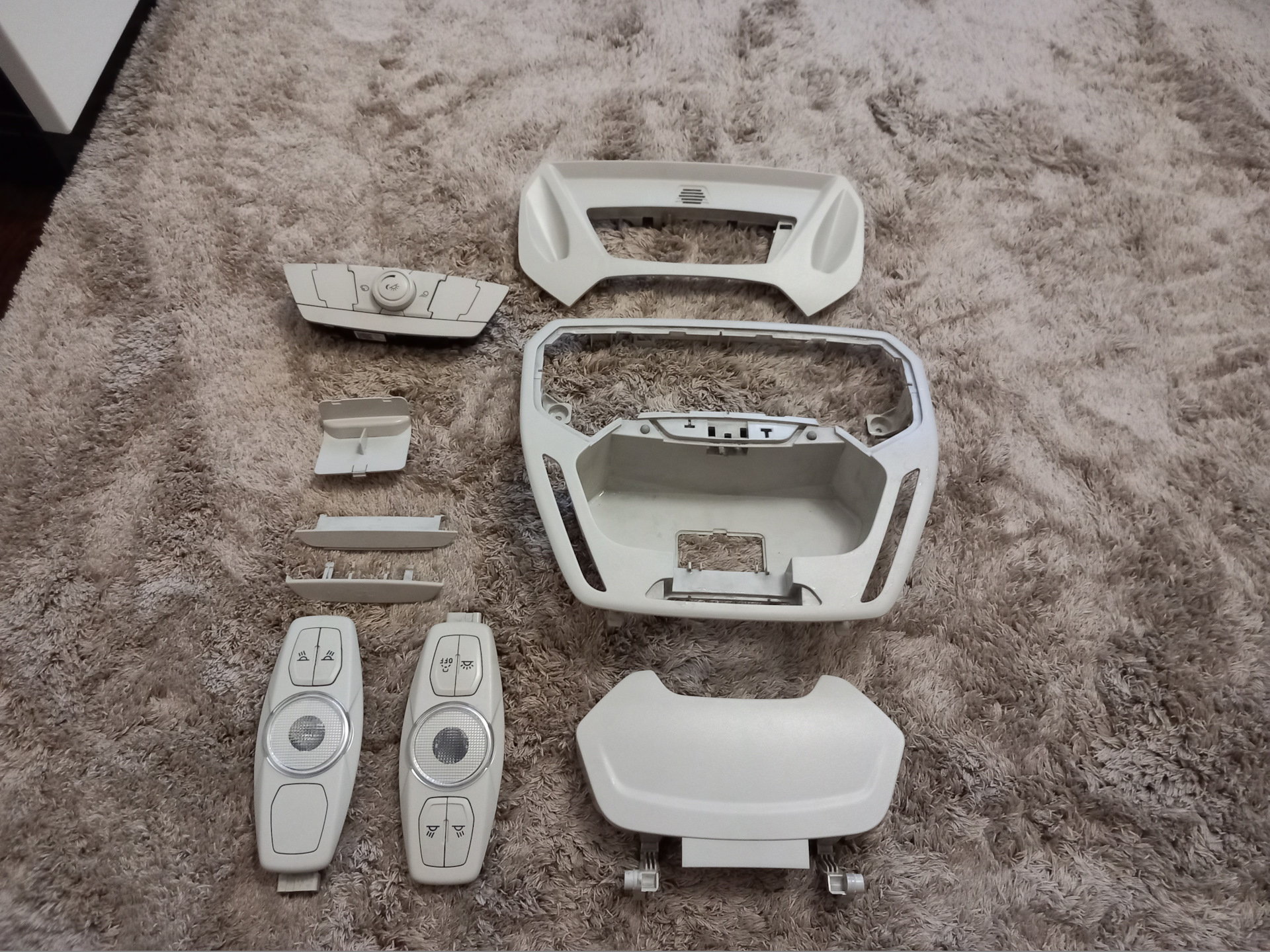

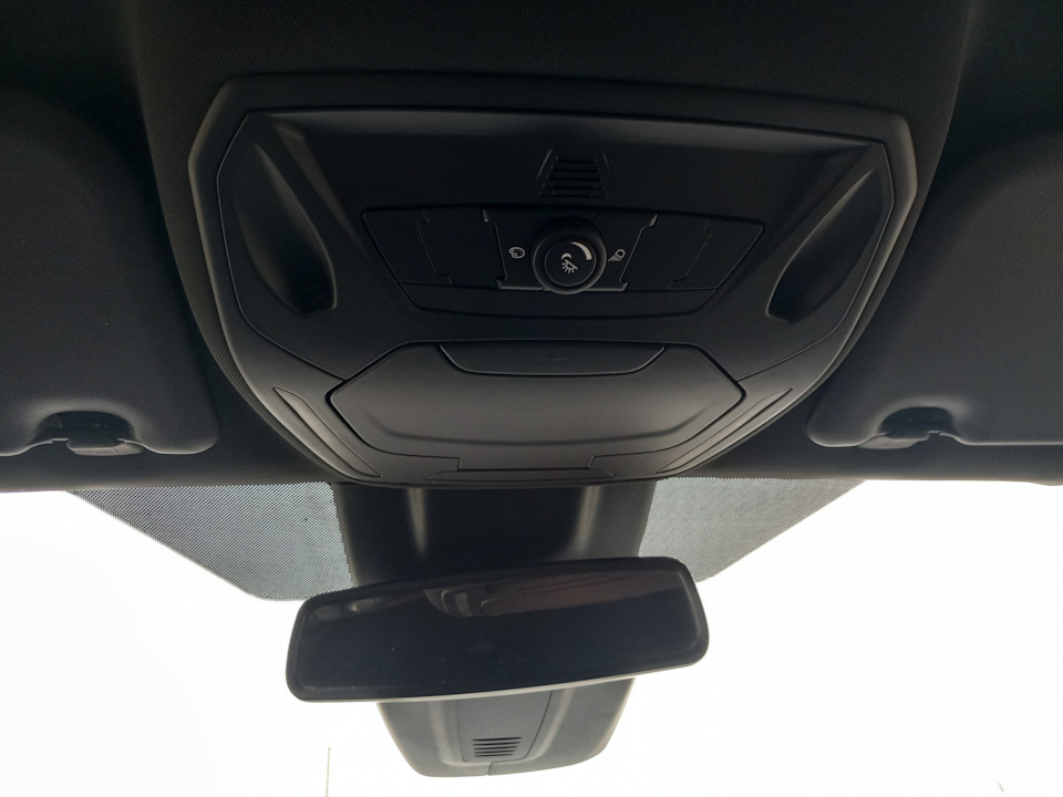

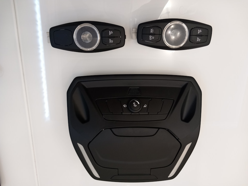

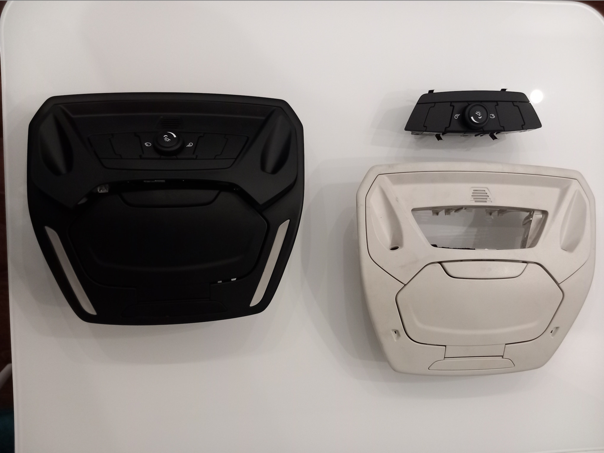

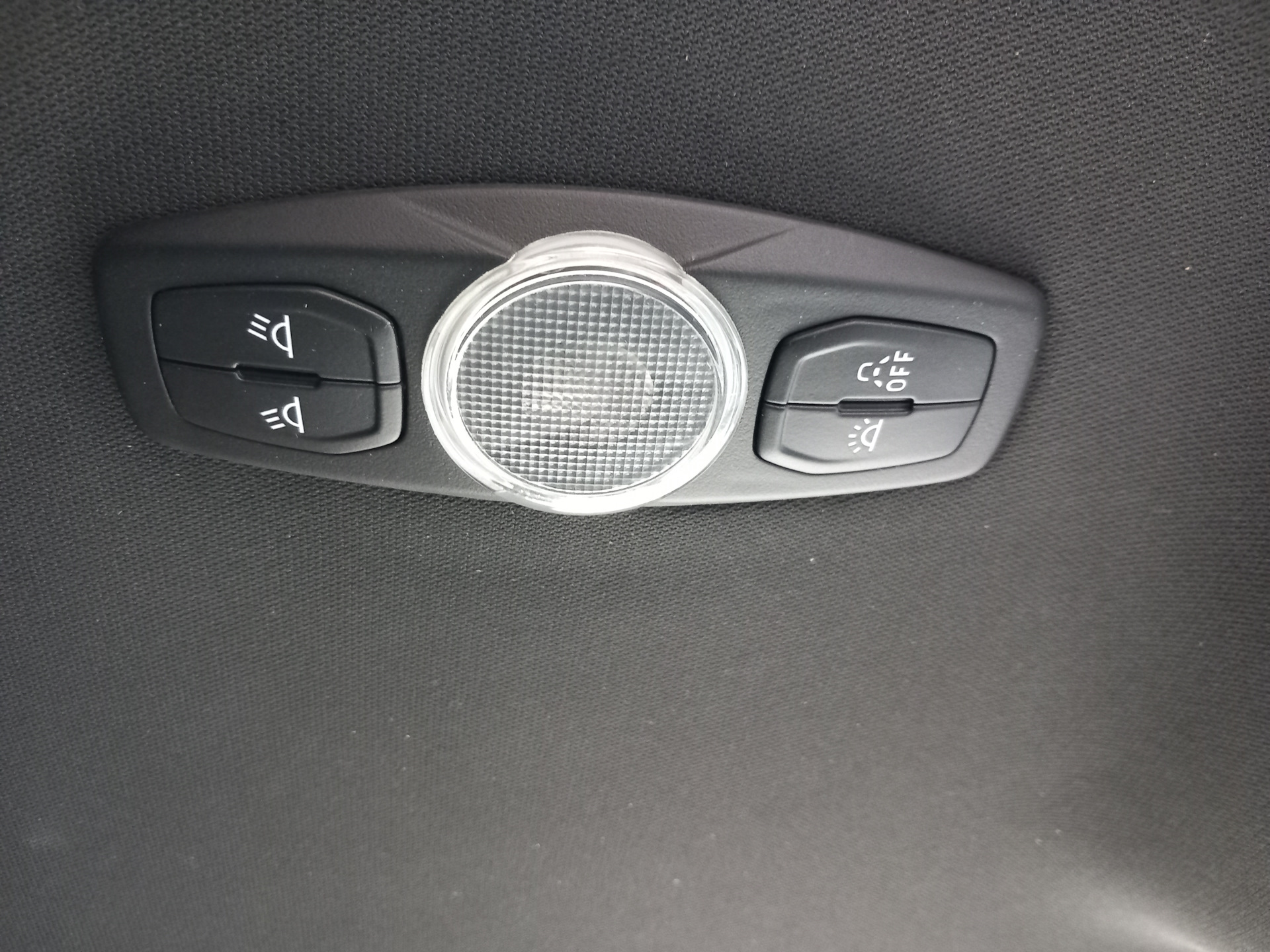

Черные плафоны потолка и черный очечник фокус 3
Найти черные плафоны не удалось в РФ, тащить из Польши за 8 т.р. один плафон и за 6 т.р. другой не стал. Черный очечник именно от фокуса не нашел нигде (был один вариант только в сборе с черным потолком на универсал за 50 т.р. без доставки при условии, что потолок весь заломан) ( в РФ есть несколько вариантов от Куги). Поэтому было принято решение покупать белые и отправлять elgr на перекрас и гравировку рисунка кнопок. Для этого были приобретены 2 белых плафона от титаниума по 1000 рублей, также был приобретен полный комплект многоцветной подсветки с очечником от дореста (он мне больше нравится, чем рестайлинг – отличия в прорезях подсветки). Отправил Егору – пару недель мучительного ожидания и заветная посылка с недостающими деталями у меня в руках – сказать, что доволен качеством – ничего не сказать – просто заводское исполнение!
В качестве работ elgr уверен на все 146%, т.к. еще 8 лет назад заказывал у него кнопки на приору и кнопки живые до сих пор, хотя я кнопку включения магнитолы в день нажимаю минимум 4 раза каждый день на протяжении 8 лет – краска не стерлась совсем.

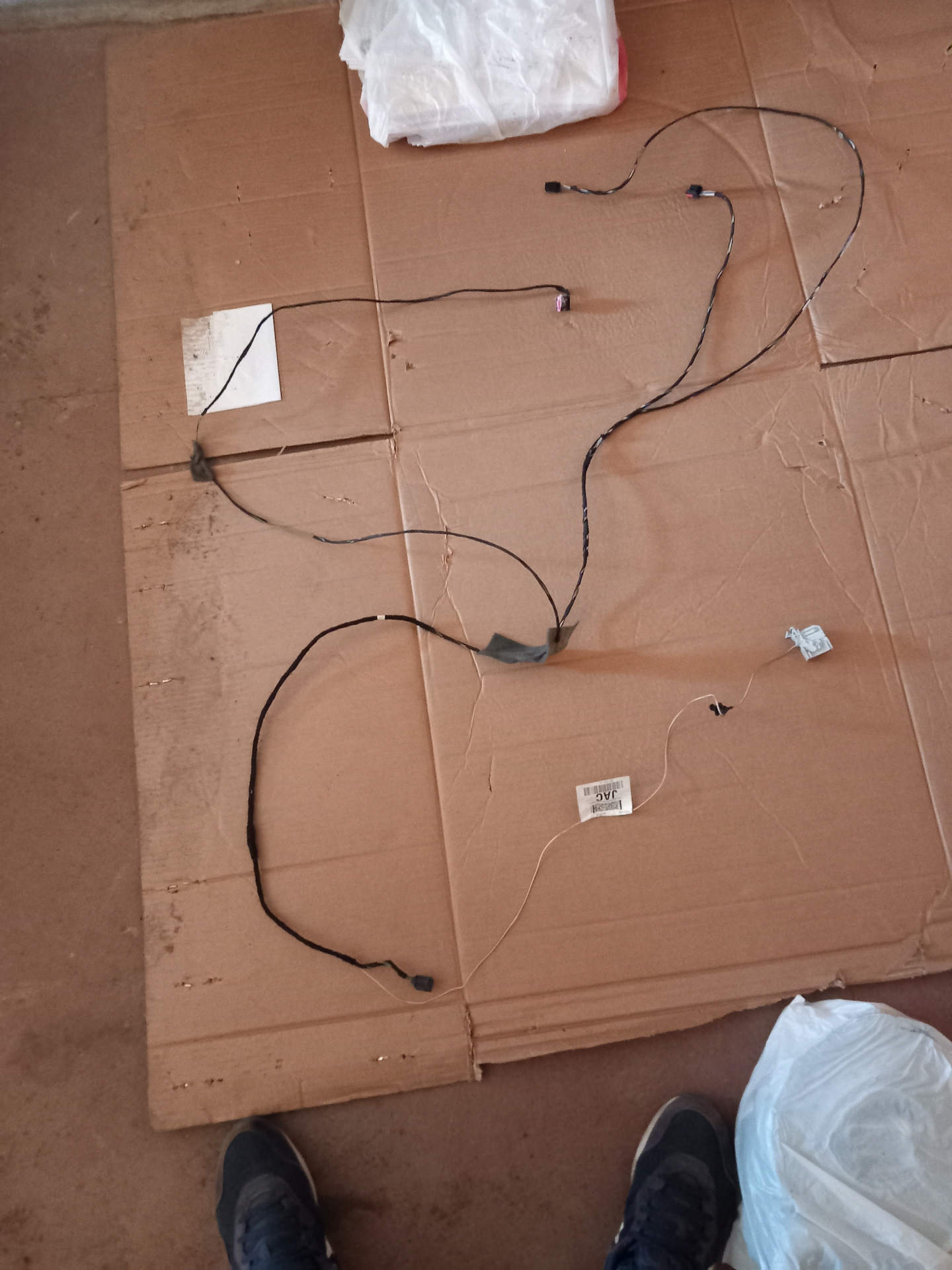

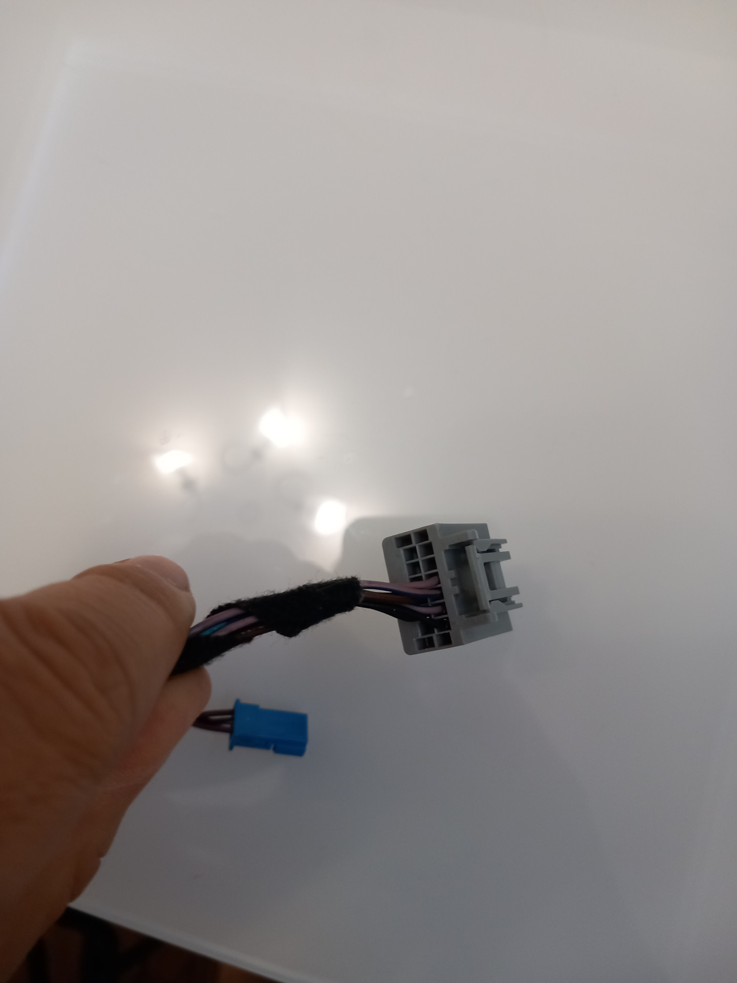

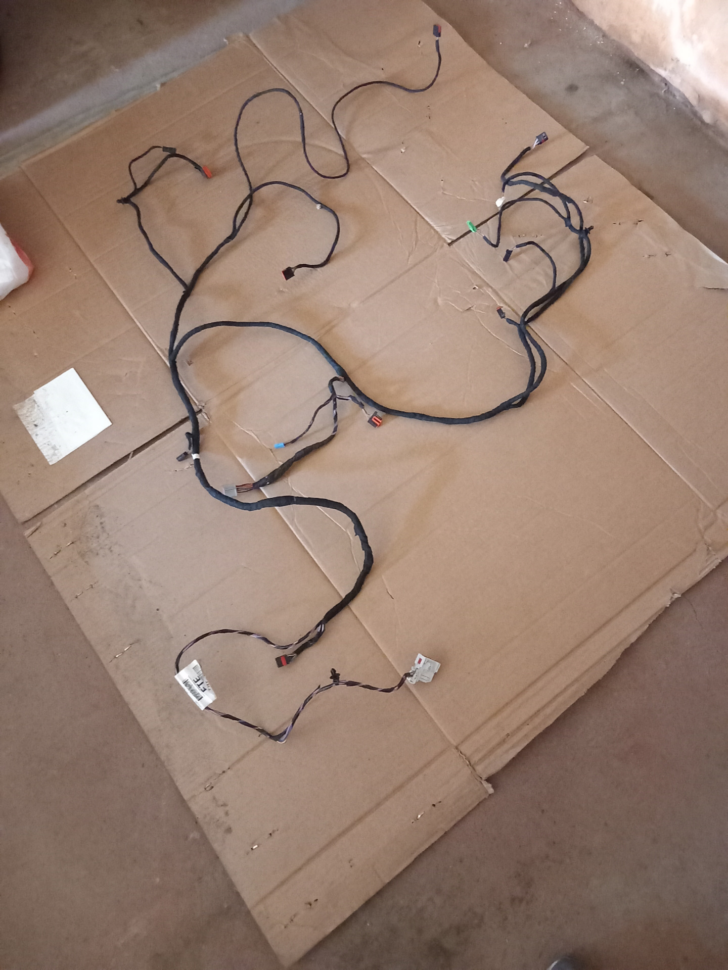

Полная потолочная проводка

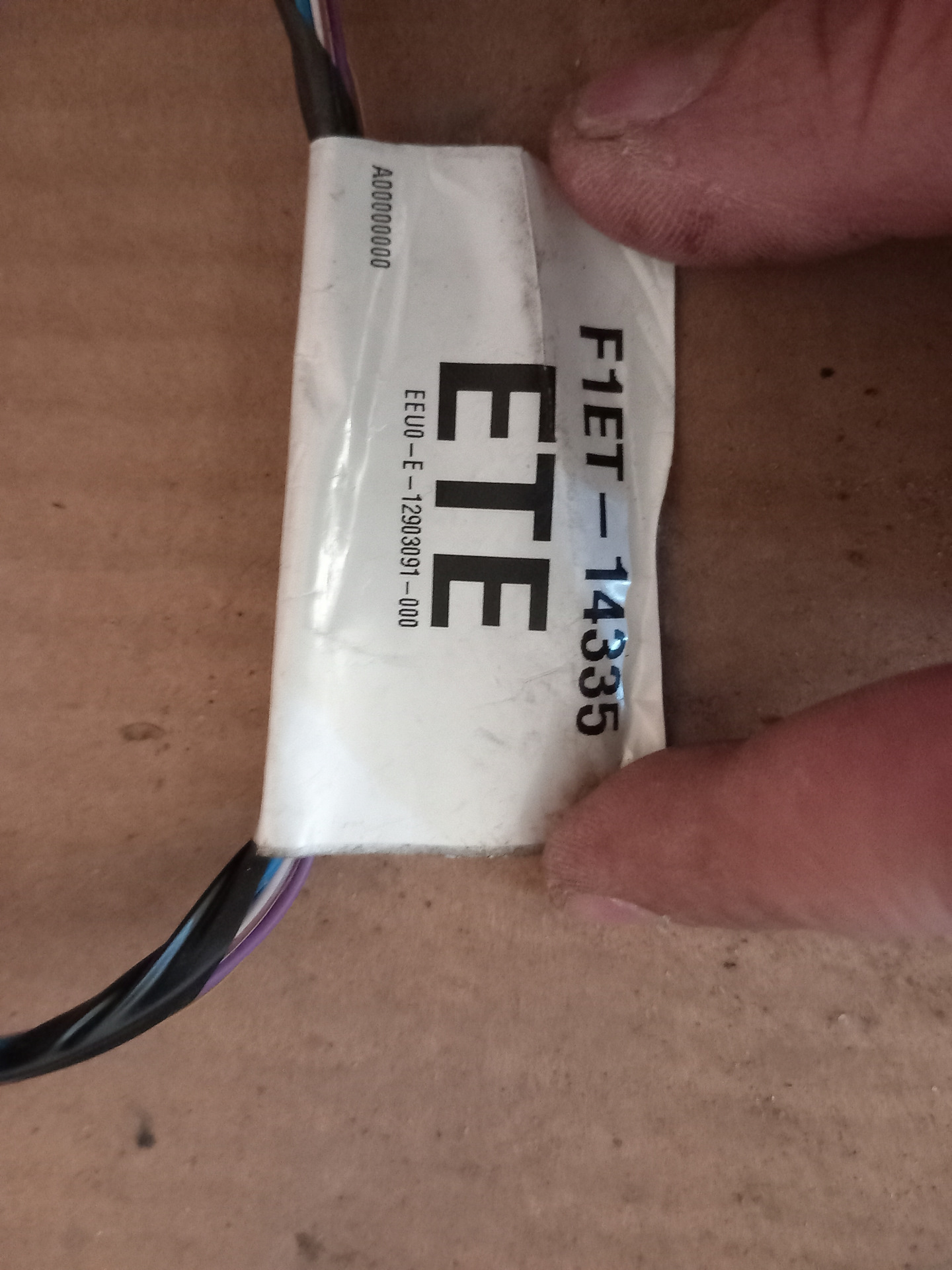

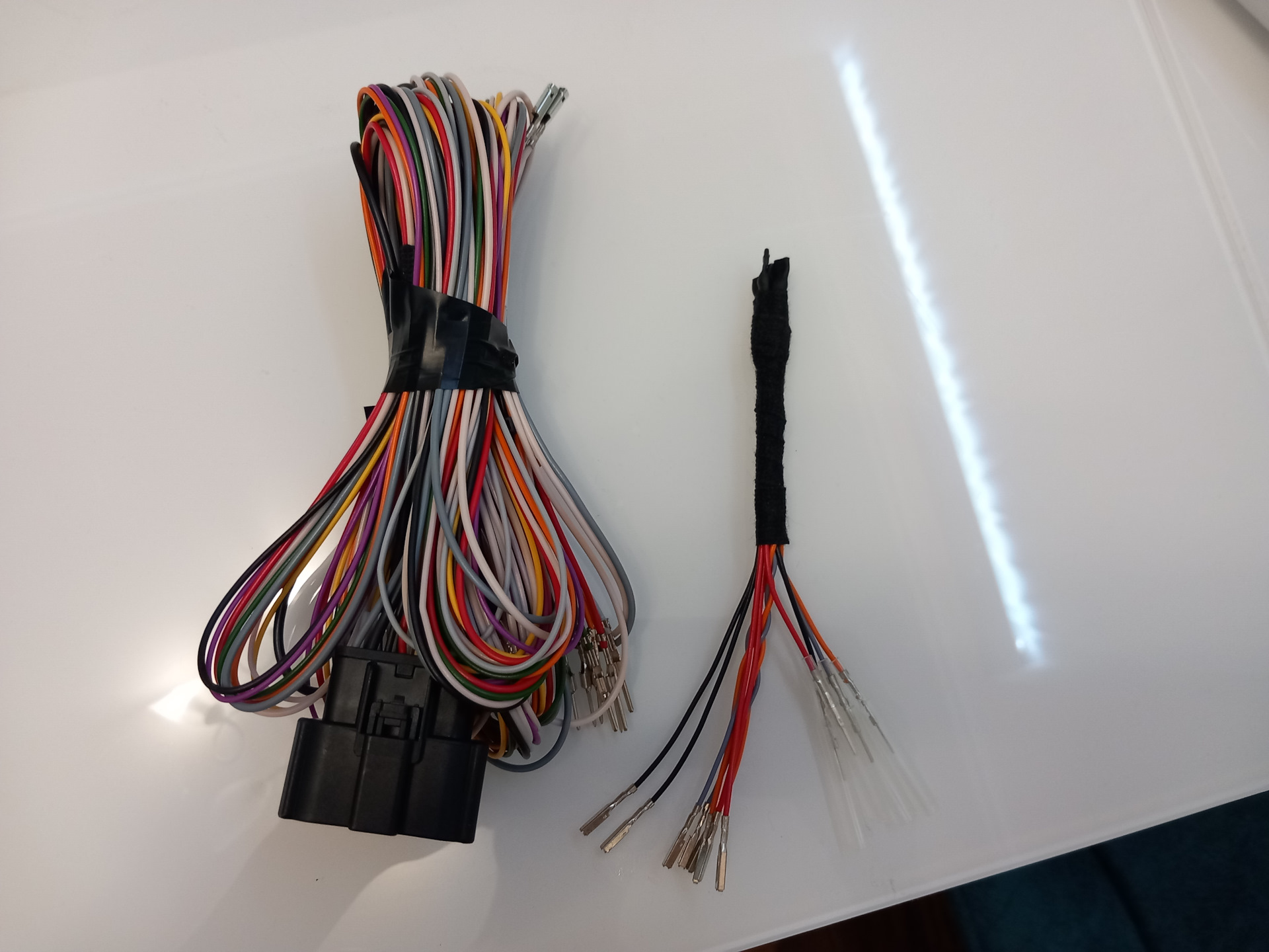

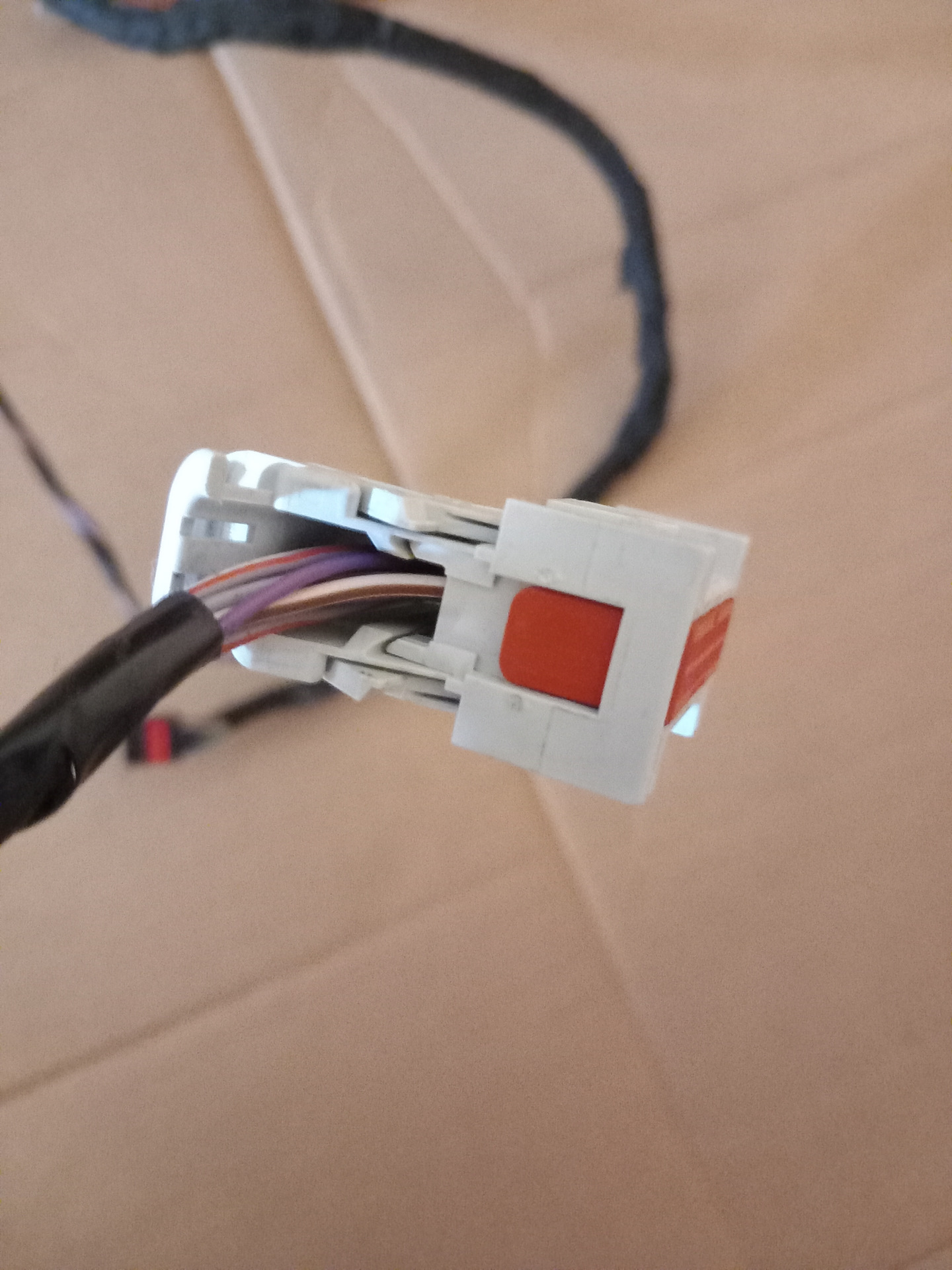

Так как у меня стоит полное лобовое стекло, то соответственно нужна полная проводка потолка – на авито за 6 т.р. нашел полную проводку по active city stop и многоцветную подсветку от рестайлинга в комплекте вместе с очечником от реста с многоцветной одсветкой — до полной проводки не хватало только проводки для камеры ipma, а она у меня есть в планах дооснащения, поэтому проводку пришлось допиновывать . Для решения этой задачи в очередной раз обратился к Денису BezzzPaniki он сделал небольшой жгутик для перепиновки разъема.

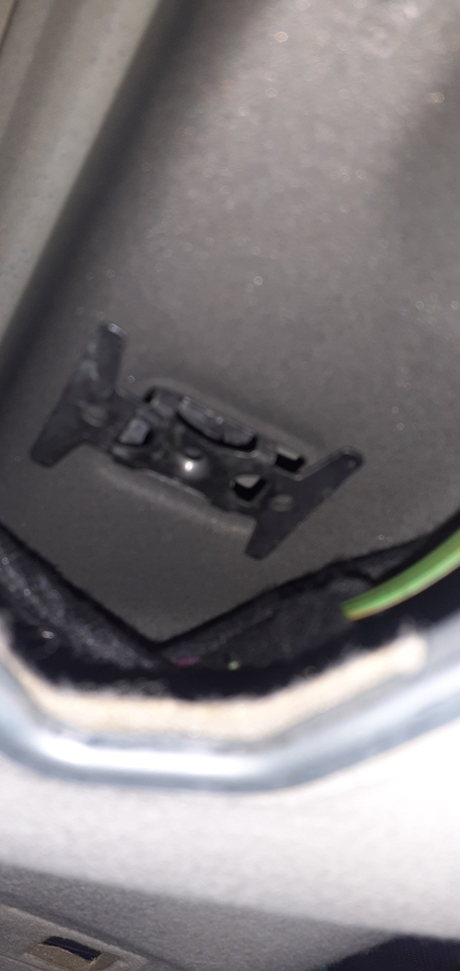

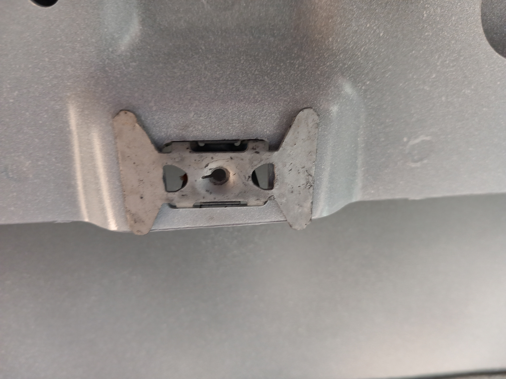

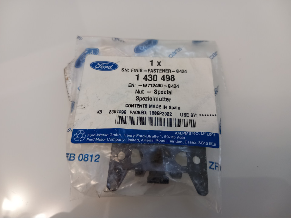

Не знаю, что меня толкнуло, я решил предварительно скинуть потолок и осмотреть как крепится потолок и понял, что у меня не хватает в потолке четырех закладных – 2 шт для крепления кронштейна очечника и 2 шт для крепления задних ручек ( т.к. в тренде вместо задних ручек стоят просто крючки, которые крепятся на один шуруп, то и соответственно закладные по одной с каждой стороны, а не две. Пришлось заказывать 4 шт закладных 1430498 по 450 руб каждая (по-моему забрал последние 4 шт в РФ ) и только когда получил их понял, что можно было же на любой разборке их за копейки купить)))

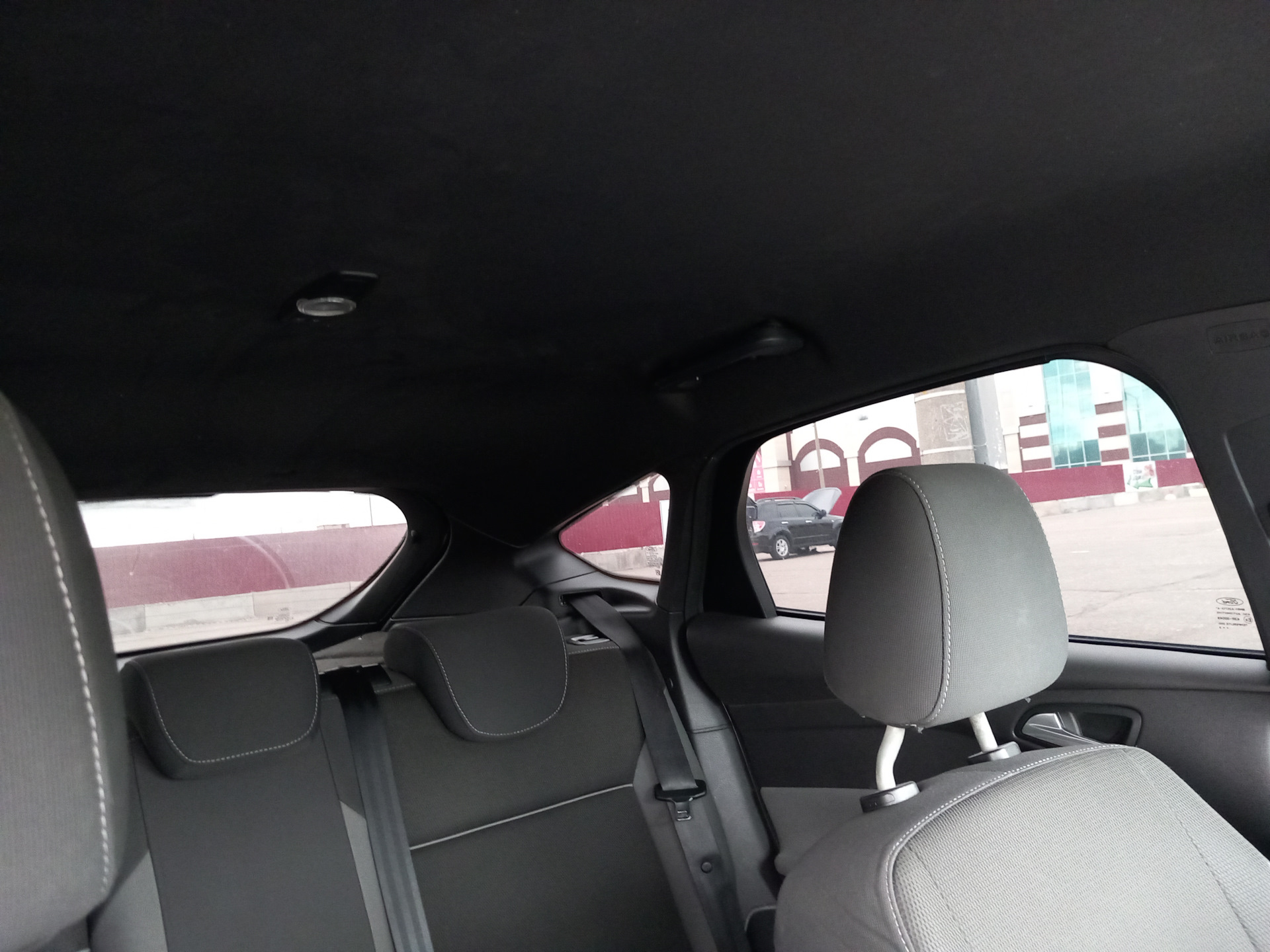

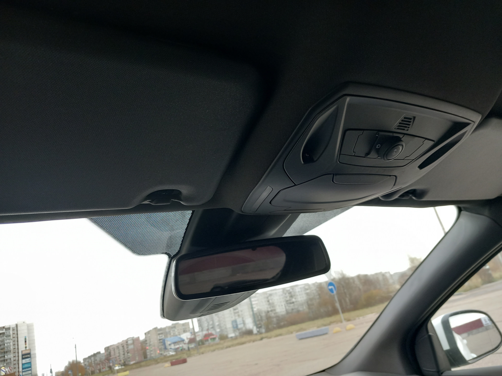

Установка потолка

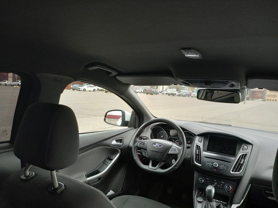

снятие и установка особых трудностей не вызвали – чтобы аккуратно вытащить потолок передние сидения максимально двигал вперед, спинки передних сидений до упора наклонил вперед, снял подголовники, задние сидения раскладываем и по диагонали вытаскиваем через багажник потолок (идет очень плотно в проеме, но не заламывается) Аналогичным образом засовываем в салон новый потолок. Как это сделать в седане даже не представляю – снимать, наверное, надо все сидения. Снять и установить без заломов удалось одному, но лучше прибегнуть к помощи помощника.

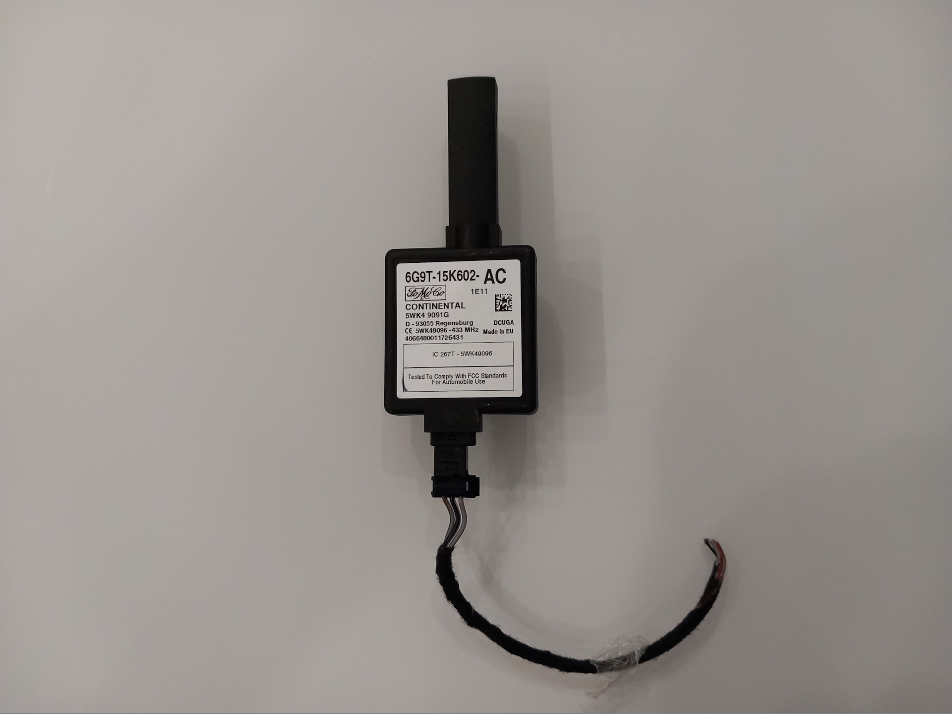

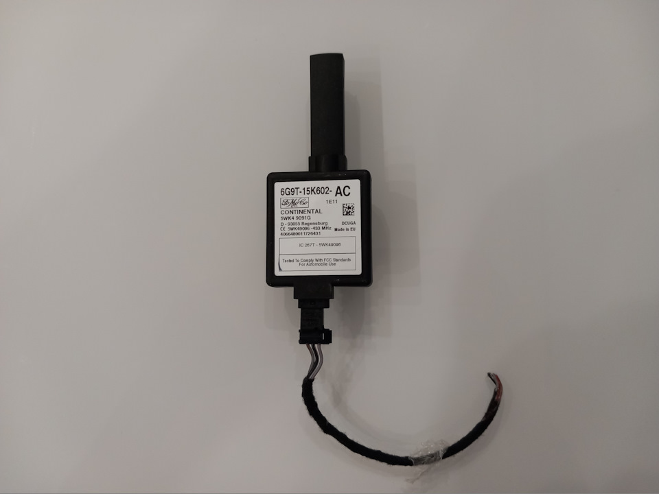

Чтобы заменить потолочную проводку пришлось снимать бардачек. Соединил всю проводку плафоны загорелись, микрофон заработал (ранее его у меня не было) подсветка на козырьках заработала, Зеркало с автозатемнением стало затемняться. Также заранее установил антенну для запуска с кнопки (все необходимые компоненты для этого уже закуплены)

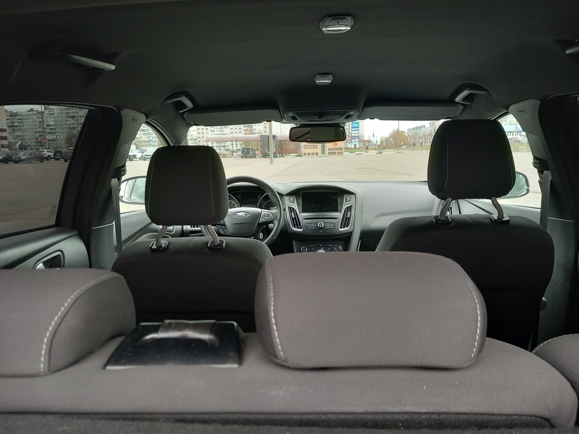

Конечный результат очень радует (тут на вкус и цвет, как говорится ) – я очень доволен проделанной работой. Ничего не давит, места меньше в салоне не стало.

От какой Вольво ручки чёрные к Фокусу подходят?
Не у меня седан вот сегодня лобовое срезать будут ! (( не знай получится шлейфа подогрева не порезать не кто горантии не дает ((( а так потолок в черный перетяжка с передними стойками все остальное под окрас
Как засунул ?
Через багажник подиоганали. Сидения надо сложить, лучше переднее пассажирское вообще снять. В седан по-моему только через лобовое
Как ты его устанавливал ?
привет. от какой модели вольво подходят ручки? и вроде у них есть передние и задние они как то отличаются
Я покупал от v90 . Передние отличаются от задних, также как и у фокуса : на задних есть крючки, а на передних нет

Да, это гайка крепления козырьков. Она немного меньше, но подойдет путем смещения в гнезде.
Купил одну такую для сравнения — по размеру одинаковые, отличия в диаметре под саморез (чуть меньше), а так в остальном всё одинаковое, саморез от ручек, который чуть толше, чем у козырьков, заходит — я проверил, так что можно и их использовать)))
Парни, гайки ручек для 2го фокуса арт. 1448820 дешевле. На фото по моему тоже самое.
