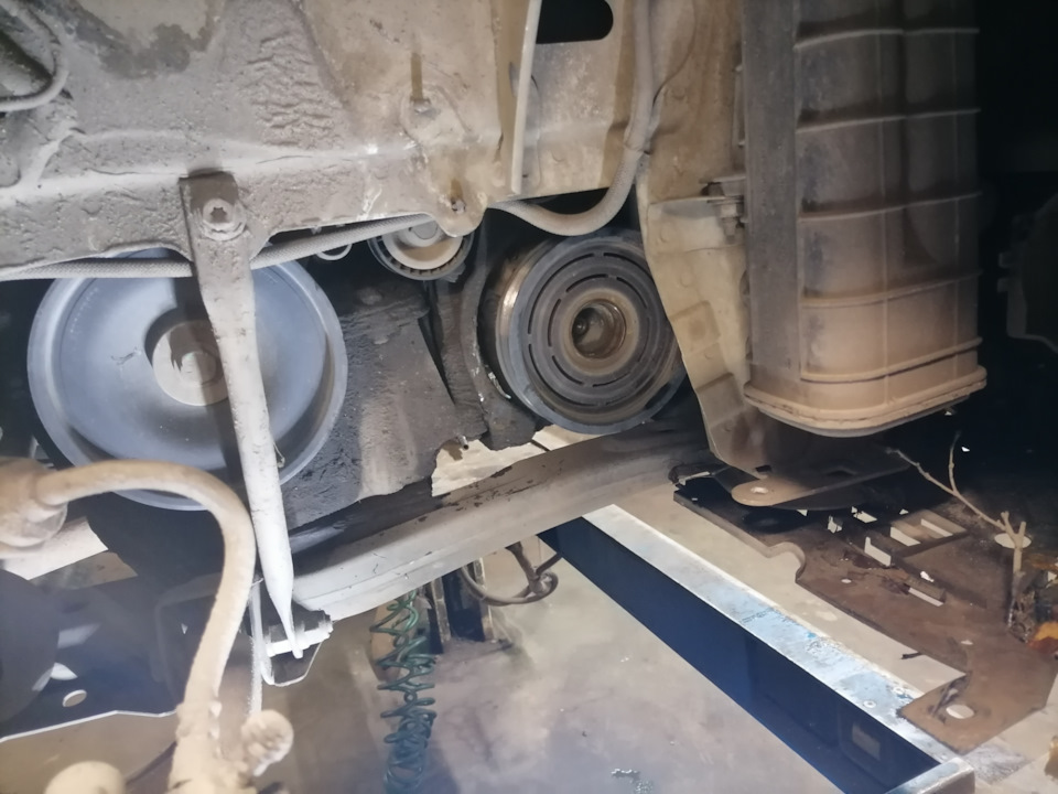

Начну с того что небольшой посторонний гул появился уже давно, но при осмотре что то критичного на тот момент не обнаружил, все что было связано с Грм работало тихо, по навесному были только догадки. А сегодня шум уж больно стал страшным, так как я был как раз в сервисе с другой проблемой решили посмотреть что именно издаёт звук и выяснилось что умер подшипник компрессора, благо у них он был в наличии сразу поменяли не снимая компрессора с авто, для этого пришлось откручивать 2 опоры двигателя. После замены настала тишина и мой внутренний покой)))
