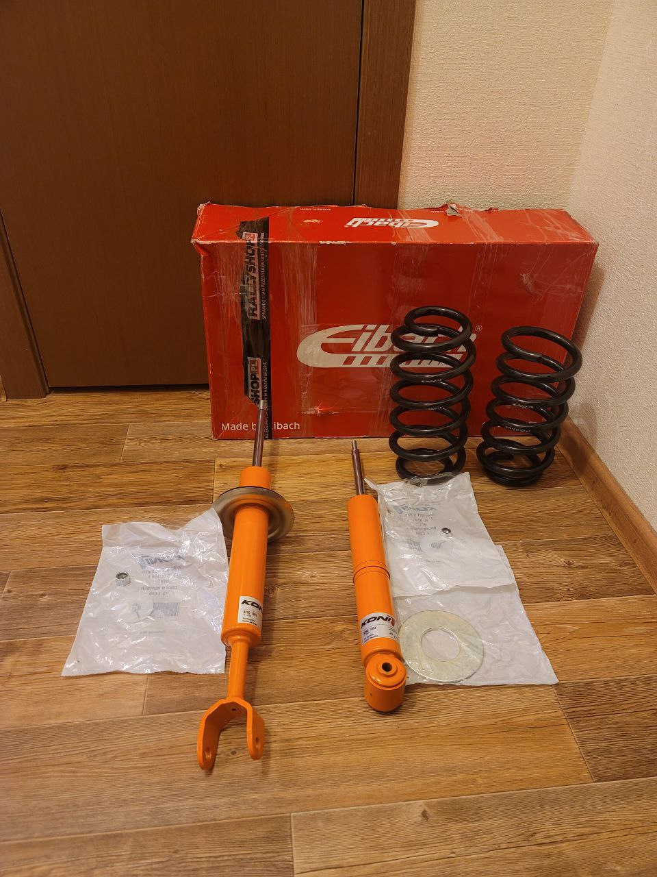

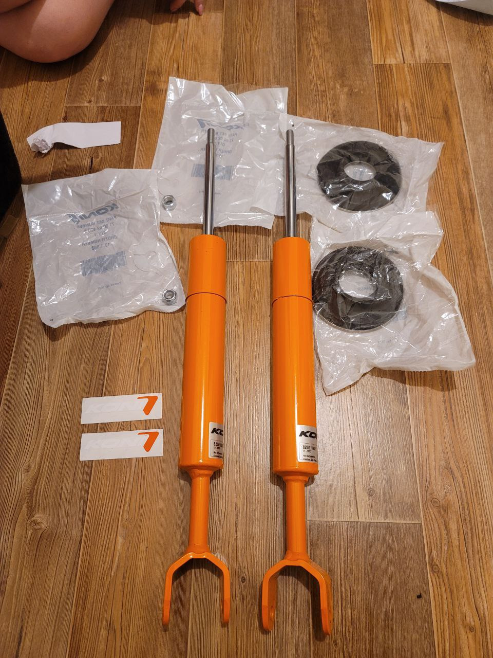

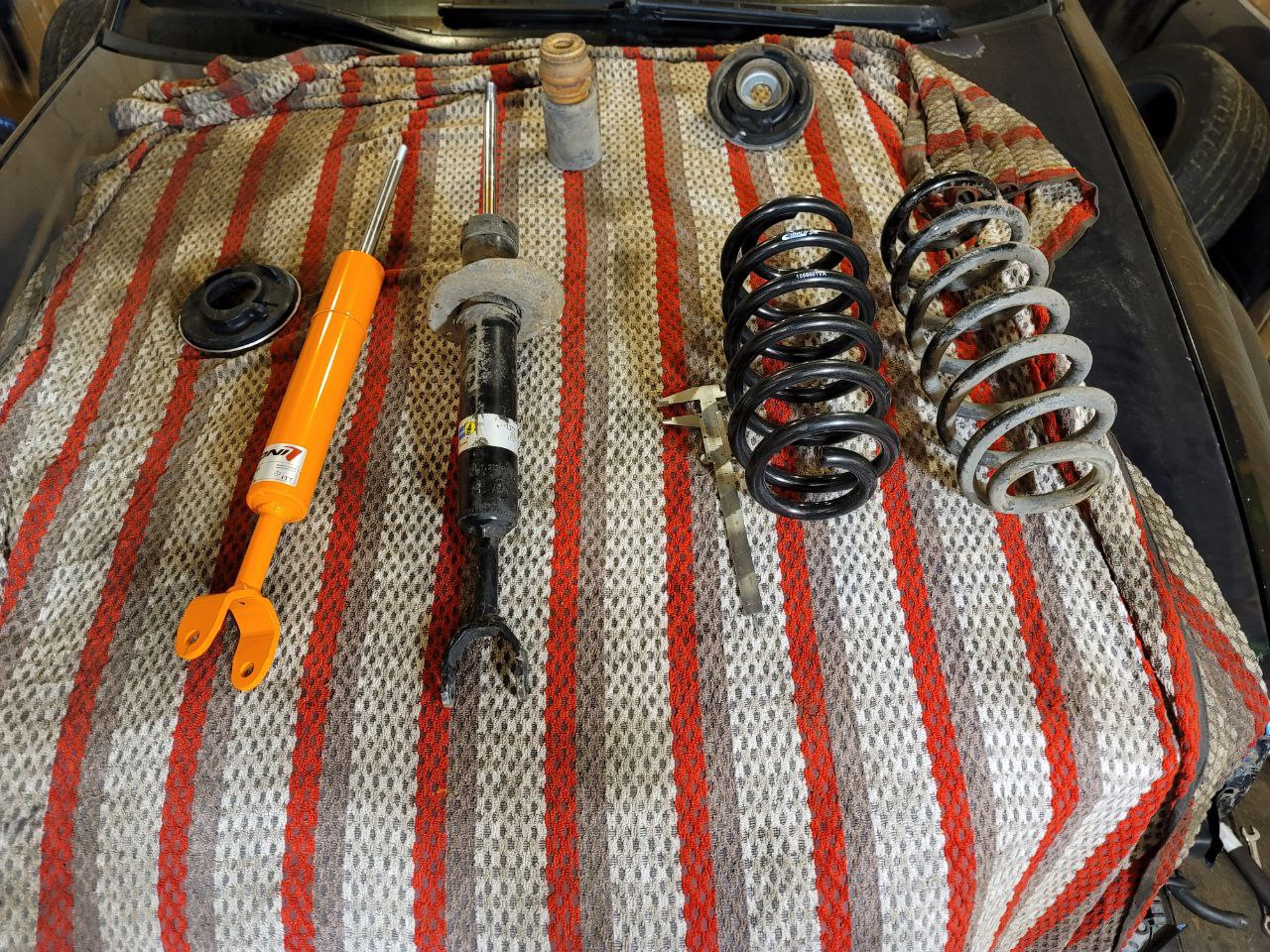

Что имеем:
Перед
Амортизатор — Koni Str.t 8250 1001
Пружина — Eibach Pro kit E-1566-140 нагрузка 1300кг
Нижняя чашка и резинка в комплекте
Верхняя чашка от аванта — 8D0412391B
Верхняя опора пружины — 4D0412377F
Отбойник — BOGE 89-075-0
Тарелка пружины — Febi 38626
Зад
Амортизатор — Koni Str.t 8250-1004
Нижняя чашка из комплекта, резинка от patron вроде (нашел в гараже)
Опора амортизатора — Febi 103101
Пыльник — 8E0512149H

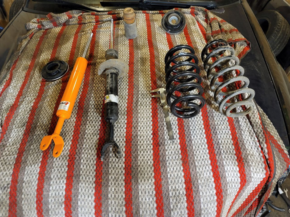

По сравнению со старой передней стойкой bilstein b4 новая имеет следующие параметры:
Длина штока одинаковая
Ширина штока кони 16мм билш 14мм
Ширина витков пружины эйбах 16мм каяба 14мм
Расстояние между витками 38 каяба и 34 кони
Параметры задней стойки:
Длина одинаковая
Ширина штока15мм и 16мм кони
Ширина витков пружины 14мм и 16мм эйбах
Расстояние между витками ? (тут я потерял бумажку)

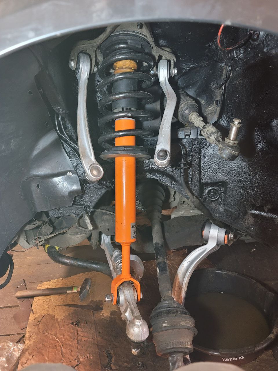

А вот так это выглядит после установки

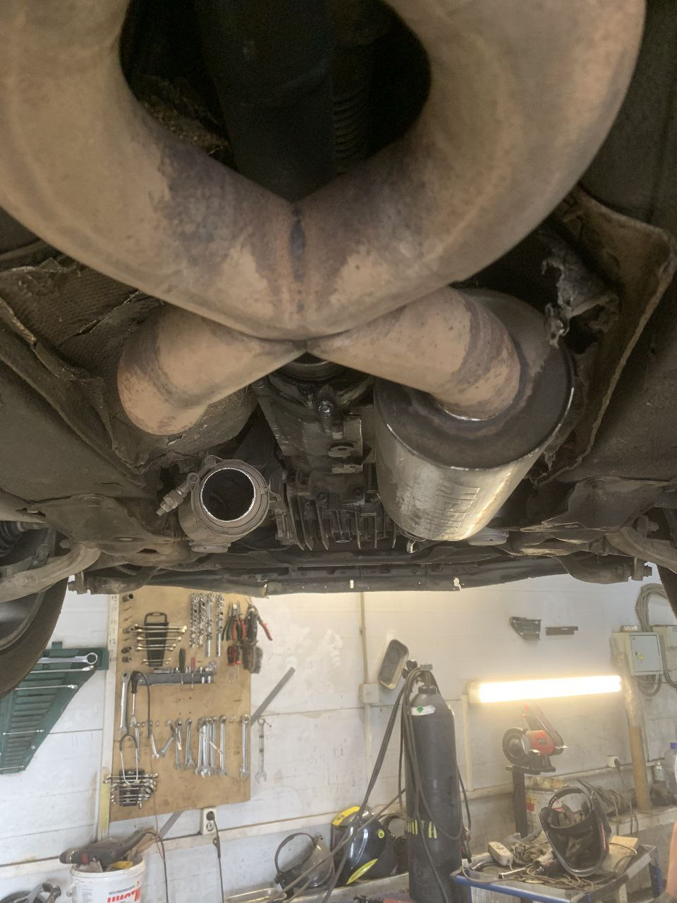

После подкинул колёса и получил зазор между колесом и аркой в 2см, вроде бы все супер, ничего не цепляет и не трёт НО, такой вариант не подошел для дорог по которым я катался и пришлось воткнуть проставки в 25мм( тем самым получилось что проставки практически полностью убрали занижение от пружин в -30мм
Не стал рисковать банками пламегасов) и к след сезону возможно переварю выхлоп и буду уверен что точно не оторву)
По установке вообще все шикарно
Все можно делать чуть ли не на улице, но лучше не испытывать судьбу и использовать спец инструмент для снятия/установки амортизаторов и динамометрический ключ.

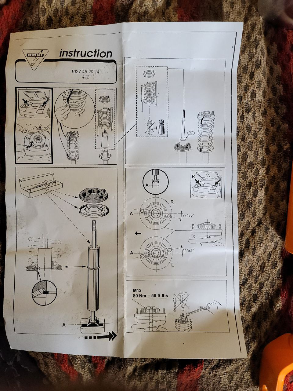

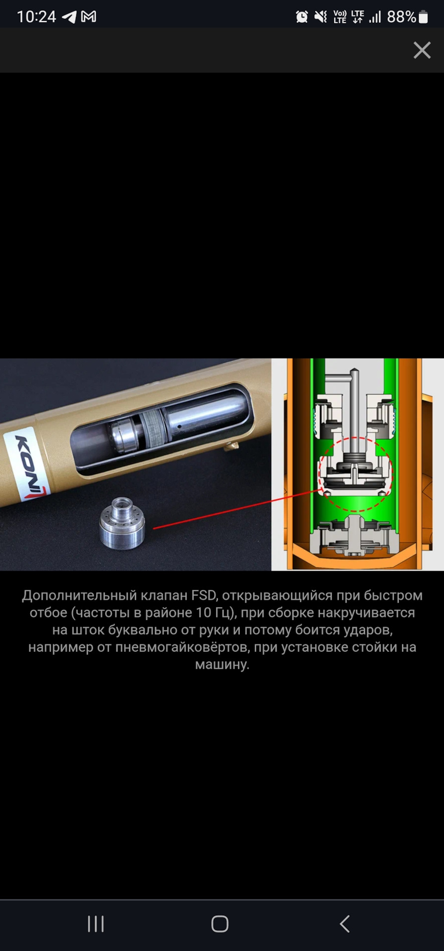

то етсь верхнюю гайку штока нельзя откручивать и закручивать пневмогайковертом?, ну закручивать ладно там понятно, а откручивать тоже?
Все верно, только ручками, там даже картинка нарисована)
TheRigle
Так это общее правило для амортов. Так же как и ступичную гайку/болт на шрусах гайковертом нельзя. Если только откручивать, а детали планируются потом на выброс…
