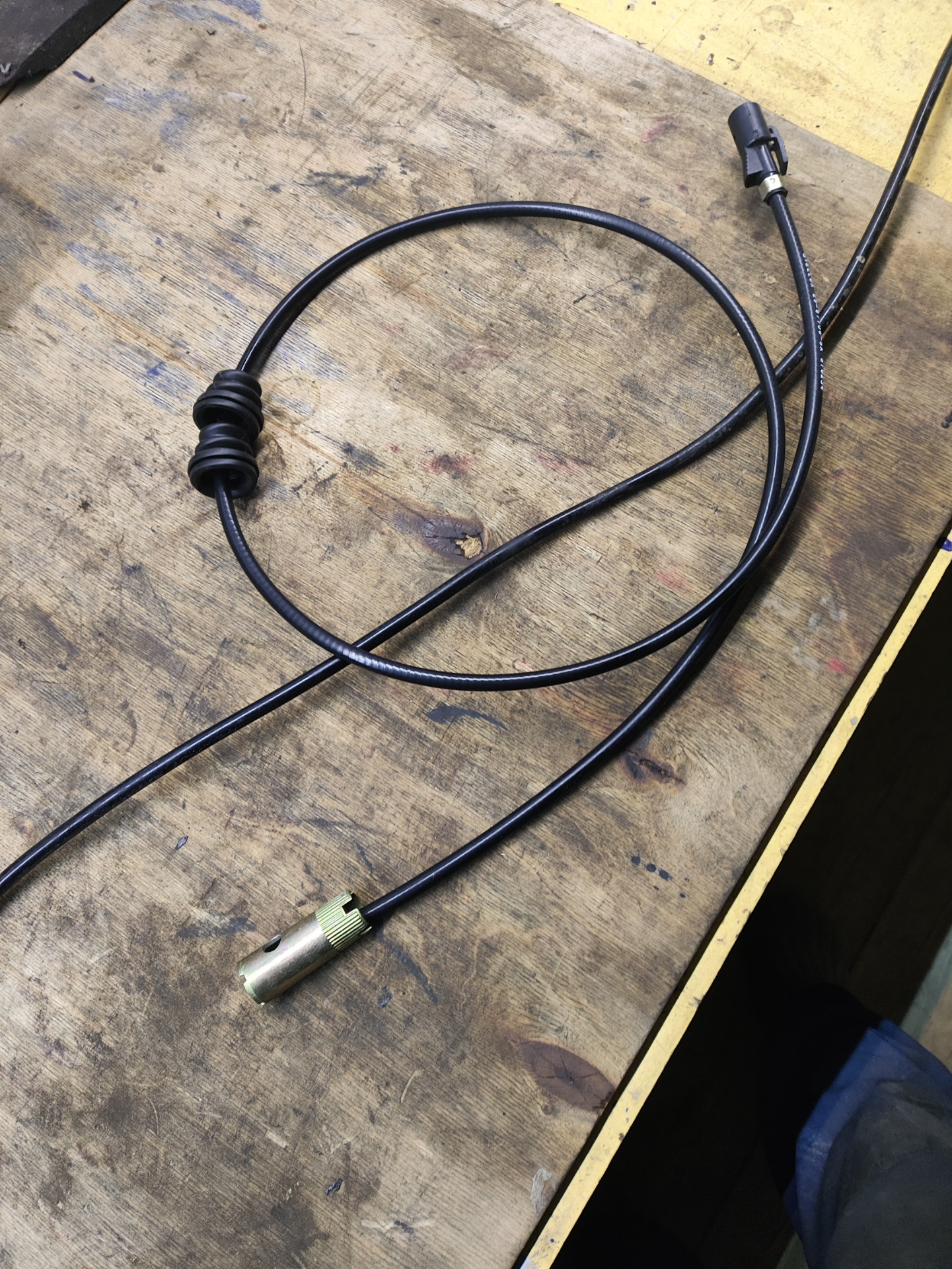

Он подходит по длине. Но на моём при втыкании в приборку сам внутренний стержень оказался коротким🤦 качество плохое. Надо будет твой артикул взять👍 И у моего гайка 🔩 для кпп оказаласьпластиковой🤦 тоже хрень. А так то да, от б2 подходит полностью и цена нормальная
Я делал так установка ч коробки и наверх, перед этим в оплетку масла со шприца туда сюда и прокручивал, так как они ломаются от ржавчины на изгибе троса, трос по максимуму наименьший излом, на сгибе. Крепление в приборку мутное конечно вставляется и люфтит туда сюда сантиметр туда сюда. Но и на старом так было, вставил до упора в приборку и стяжками зафиксировал к другому тросу там рядом какой-то проходит. Чтобы не ездил туда сюда от приборки. Вроде все нормально скорость четко показывает стрелка плавная без Рывков. Просто у стелокса цена смешная. Вот и взял ради эксперимента.
А вот сколько походит практика покажет, не хотел от нивы и класики переделывать
Спассибо) я ремонирую 3 машины в семье, иногда лень скидывать фотки го про трос то очной инфы не нашёл. Решил рискнуть и он подошёл. Вижу полезно буду дальше скидывать игфу!)

длинны нового троса хватает от спидометра до коробки?
Да он такойже
BassPres
Только гайка по-другому выглядит. По резьбе подходит
меня интересует место крепления к чулку кпп, он цельный подходит?
ЗЫ у меня трос из 2х частей, отломана гайка на тросе, которая прикручивается к чулку.
Вот как есть ч завода так и в крутил
BassPres
Трос цельный
