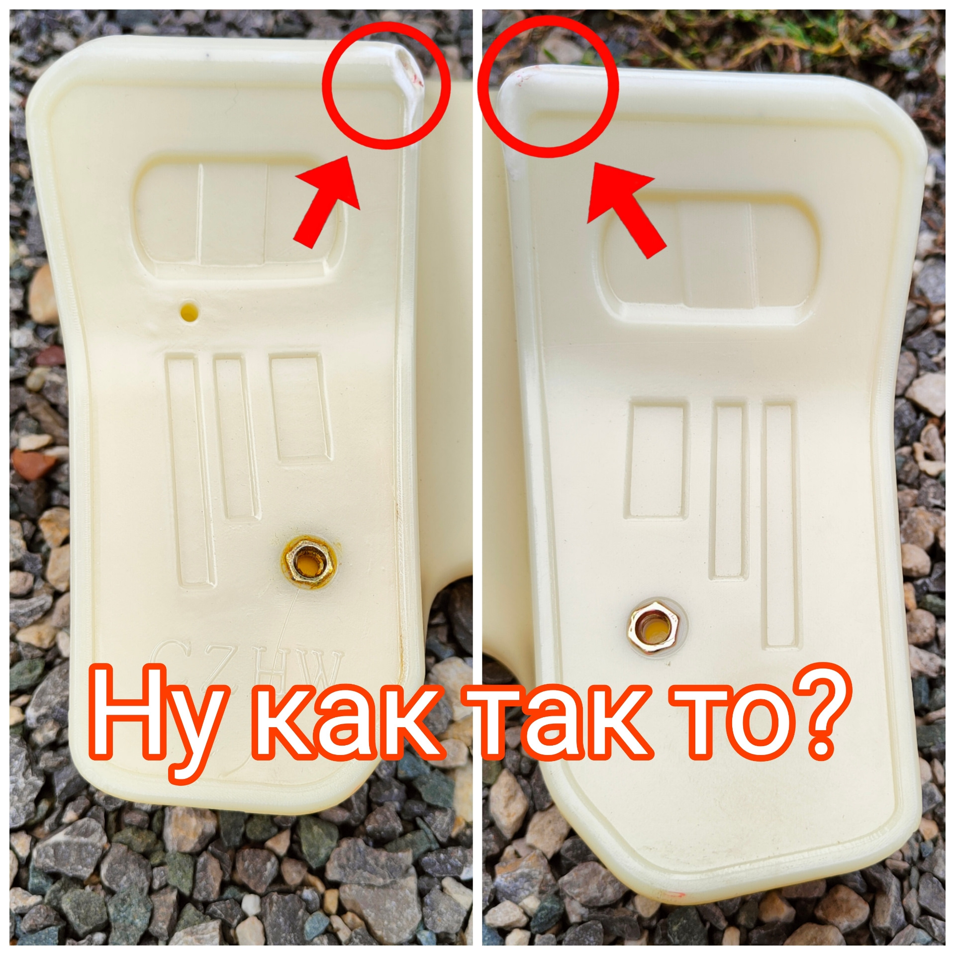

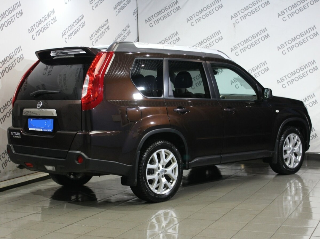

Давно я хотел его установить, ещё с момента поиска х-трейл'а, но никак он мне не попадался на разборках в цвет, а перекрашивать его, ну как бы накладно выходило + доставка + цена спойлера. Начал искать на авито и других площадках, вот там то их полно, НО как показывает практика бОльшая половина без креплений, а на оригинале именно крепление под шуруп с головкой на 10. В общем наткнулся я на авито профиль Аркаим19, а там их тьма, на всякие разные марки авто. Выбрал на свой автомобиль, и мне отправили его.
Вместе с ним идут пару болтиков для крепления к крышке багажника и скотч, прям с запасом его

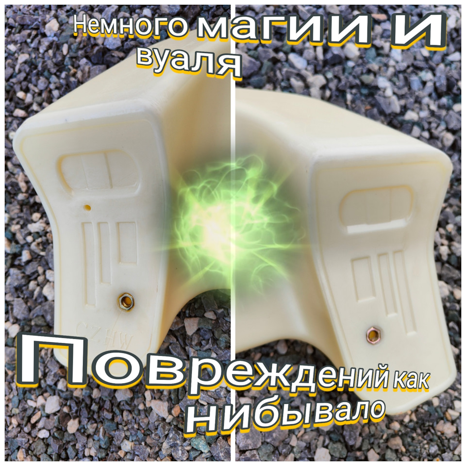

Открываю пакет, в котором лежал спойлер, и немного расстраиваюсь
Скорее идём прикинуть его на машину, ведь не по наслышке знаю, что не оригинал никогда не сядет идеально ровно по зазорам, НО об этом будет ниже, прям удивился, а лучше скажу сразу, при креплении (именно при креплении к крышке багажника на чистовую) он принял форму по изгибу багажника, фото будут в конце публикации.

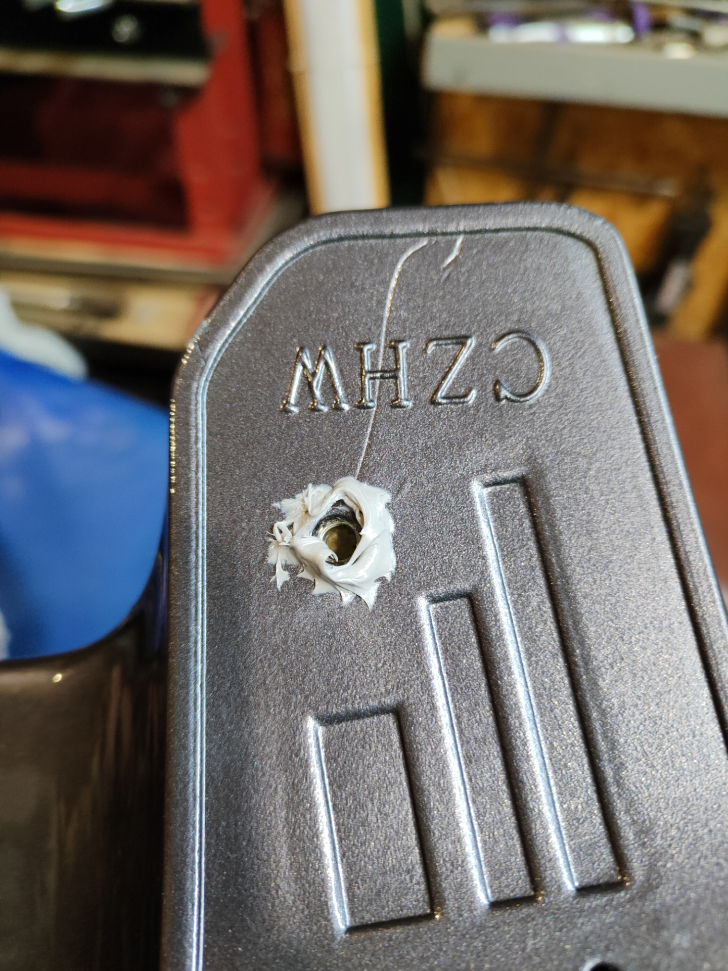

Далее мне оставалось найти кто мне его подготовит и покрасит. Мой знакомый маляр был в отпуске, поэтому пришлось немного поискать, кто сделает качественно и не дорого. В общем мой товарищ подсказал место и по подбору краски, и по покраске, туда и поехал. Фото с процессом покраски мне скинул уже человек занимавшийся им
Так как у меня есть удачный опыт по установке спойлера на мою Мазду 3, использовал именно его, а не как в оригинале, какие то палочки и так далее.
Далее наносим что угодно, хоть смазку типа солидола, у меня был герметик, его я и нанёс вокруг отверстия
И переносим аккуратно, дрожащими руками спойлер на место его базирования, и плаааавно опускаем на крышку багажника

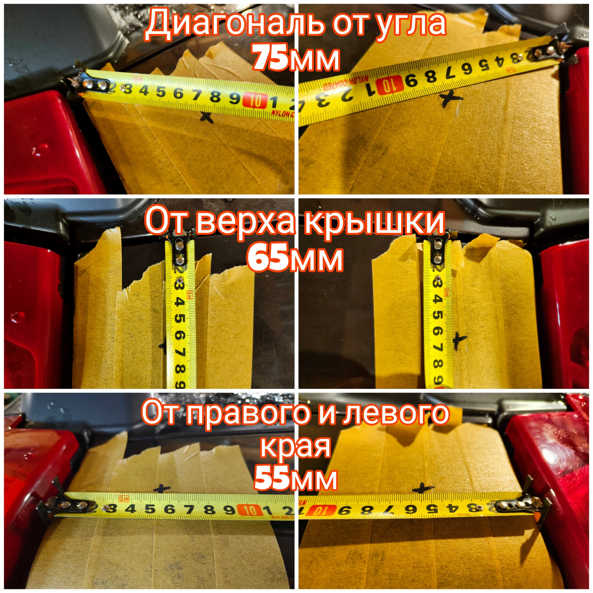

Далее берем рулетку и все ещё раз промеряем с разных сторон, это ОБЯЗАТЕЛЬНО
Идём, открываем багажник, снимаем уплотнители на проводку и видим наши отверстия, чётко как в оригинале должно быть, обрабатываем места сверления, я закрасил остатками краски.
Ну и конечно же делаем первый накид спойлера, если че то где то криво, можно немного рассверлить отверстия, я немного ещё сдвинул отверстие вверх на 1 мм и в бок тоже на 1мм, потому что посчитал, что именно так должно быть, чтоб можно было немного регулировать вверх вниз, лево право.
Снимаем наш спойлер и готовим подложку как в оригинале, но сначала нужно обезжирить поверхность
Далее аккуратно ставим спойлер на место, подгоняем все зазоры и крепим окончательно

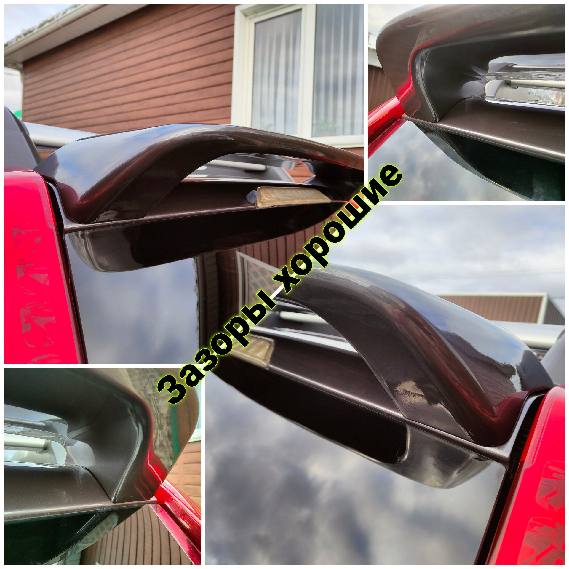

И немного зазоров, о которых я говорил в начале, до покраски спойлера. Помоему более чем все аккуратно вышло. Как говорится хочешь сделать хорошо, сделай сам!

Ну это как бы в максимальной комплектации так) все штатно
Не знал. И не видел обычно на Икстрейлах такого.
Очень редкие они и цвет у них шоколадный такой. Сразу ясно что топовая комплектация
