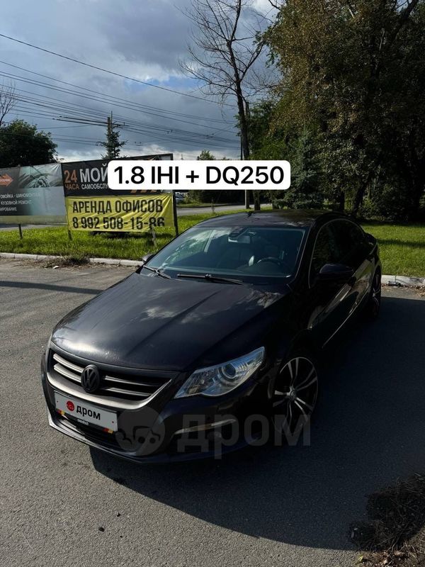

Котаны, привет!
Итак попытки установить АСС продолжаются (а заодно FTS и камеру ассистентов).
Изначально я купил радар 3C0 907 567 M, стрекозу 5K0 953 569 T и блок АБС 3c0 614 109 AG (с завода стоял 3C0 614 109 AF).
Акт 1. Первая попытка была без замены блока АБС — неудача. Собственно на блок АБС ругнулся радар. Плюс, оказалось, что мой гейтвей не совместим со стрекозой.
Акт 2. Окей, купил гейт, поменял блок АБС — новая попытка включить радар. Снова неудача — ругается на косяк проводки и электро-магнитный сбой. Стали закрадываться мысли, что радар-то мёртвый.
Акт 3. Поехал к evgen-212, у которого купил гейт, у него есть подменный радар (уже из линейки 3АА). Сначала пробуем перешить мой радар — хрен там, прошивка ставится, радар не работает. Ставим — о, чудо, АСС включился! Выставили на глаз, поехали проверять. Машины видит, скорость регулирует, но FTS не работает. Хуже того, при сбросе скорости до 5 км/ч радар вывешивает ошибку и отрубается. Включается только перезапуском мотора. Здрасте…
Акт 4. Решаем попробовать прошить его на 3C0. С некоторой попытки это удаётся, но проблема остаётся. И залить в него прошивку прям того радара, который был куплен мной изначально, не удаётся. Решаем, что я или пытаюсь договориться с местом покупки о замене (а прошло уже 2 месяца), или ищу радар, который прям мой. Благо, теперь проверить легко.
PS: после замены гейта, конечно же блок комфорта сказал, что блокировка руля работать не будет и надо его заменить с переносом ключей.
Пожелаем мне удачи на этом нелёгком пути :)
