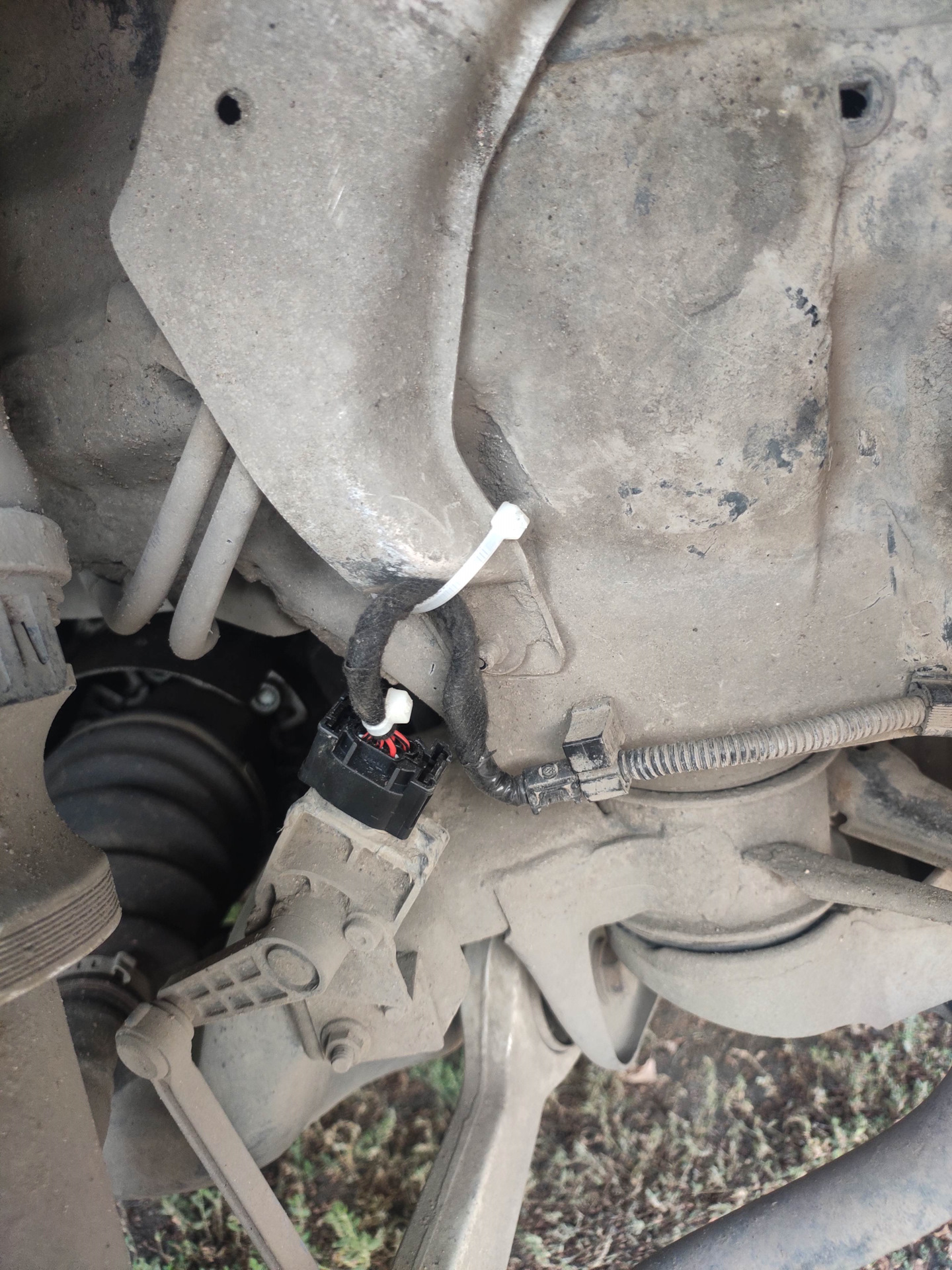

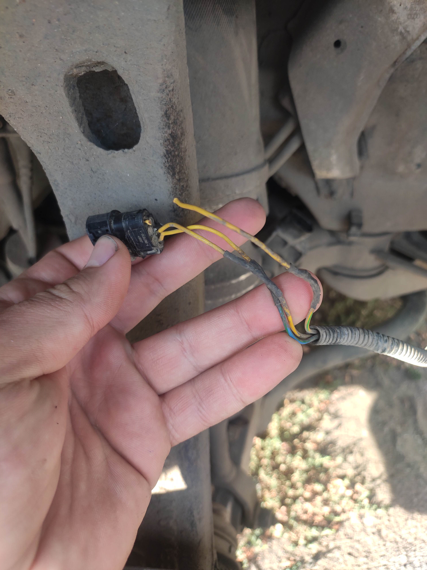

Добрейшего всем! С покупки авто часто срабатывал компрессор и плохо качал. Его я перебрал запчастями с али, качать стал бодро. Но всё равно включался довольно таки часто. Осмотр датчиков показал, что проблему уже пытались решить))
Но до него не так просто было добраться, он был залит герметиком по самые не балуй.

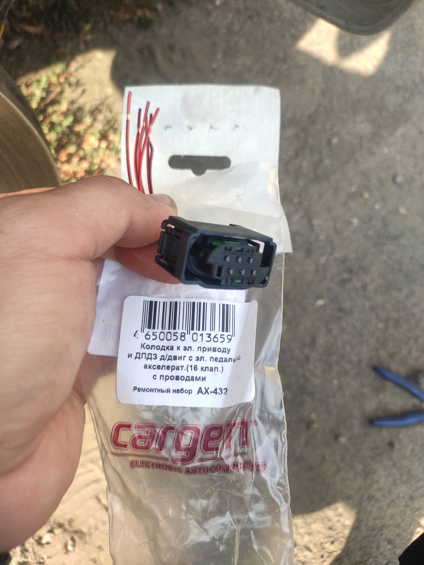

В очередной раз без нашего автопрома никуда, от него была куплена колодка)
Всё перепаяно и теперь всё работает нормально

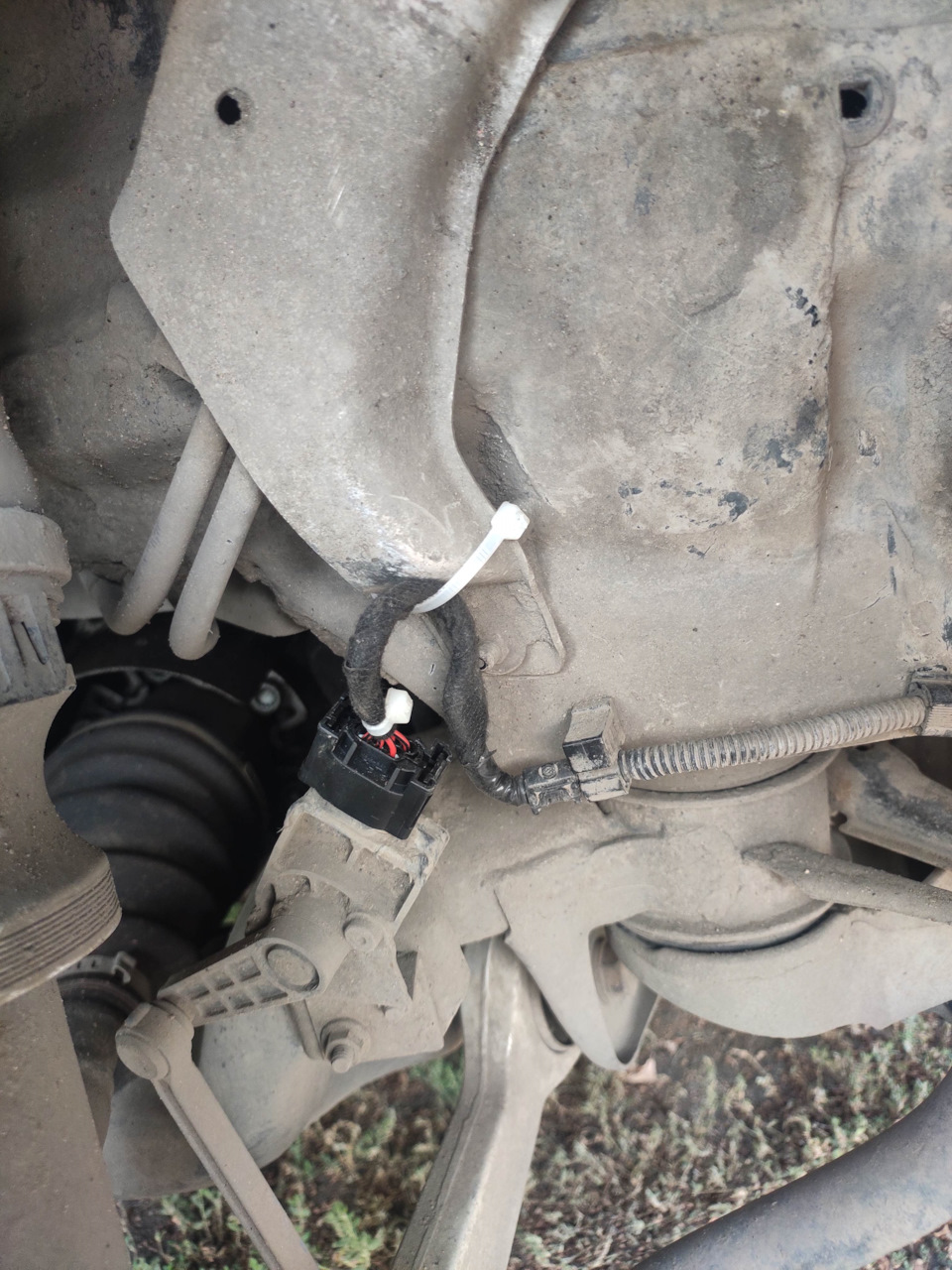

Так же перепаял разъём температуры антифриза, что в нижним патрубке за радиатором. Там провода были так же обломаны. Фото сделать забыл)

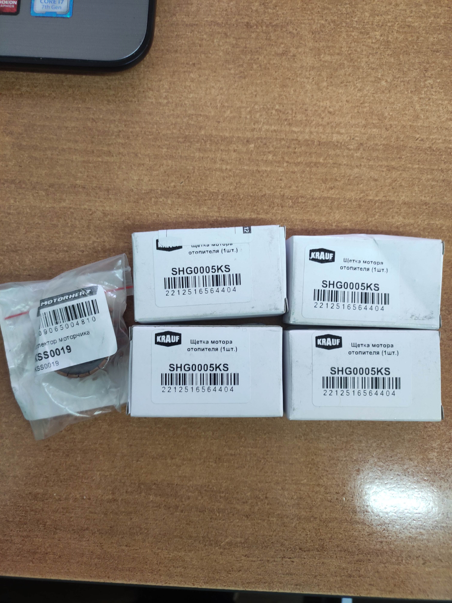

И по странному стечению обстоятельств — перестал работать передний вентилятор. Но от руки он запускался, значит что? Правильно — щёткам конец.
Заказываем щётки, и на всякий случай коллектор
Коллектор оказался ещё во вменяемом состоянии, да и заменить его не так просто, оставил пока эту затею. А вот щёток и правда почти не было. Перепаял и всё заработало. Ну и только сейчас заправил кондёр после смены мотора, наконец-то)
CARGEN AX432 — разъём на датчик уровня подвески

MOTORHERZ KSS0019 — коллектор переднего вентилятора
KRAUF SHG0005KS — щётка переднего вентилятора
