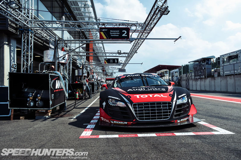

2. Эта же коробка ставилась на R8 LMS, то есть она выдерживала нагрузки 24 часовых гонок. Единственная разница с гоночной версией LMS — на ней заменили привод с гидравлического на пневматический для большей скорости переключения передач.

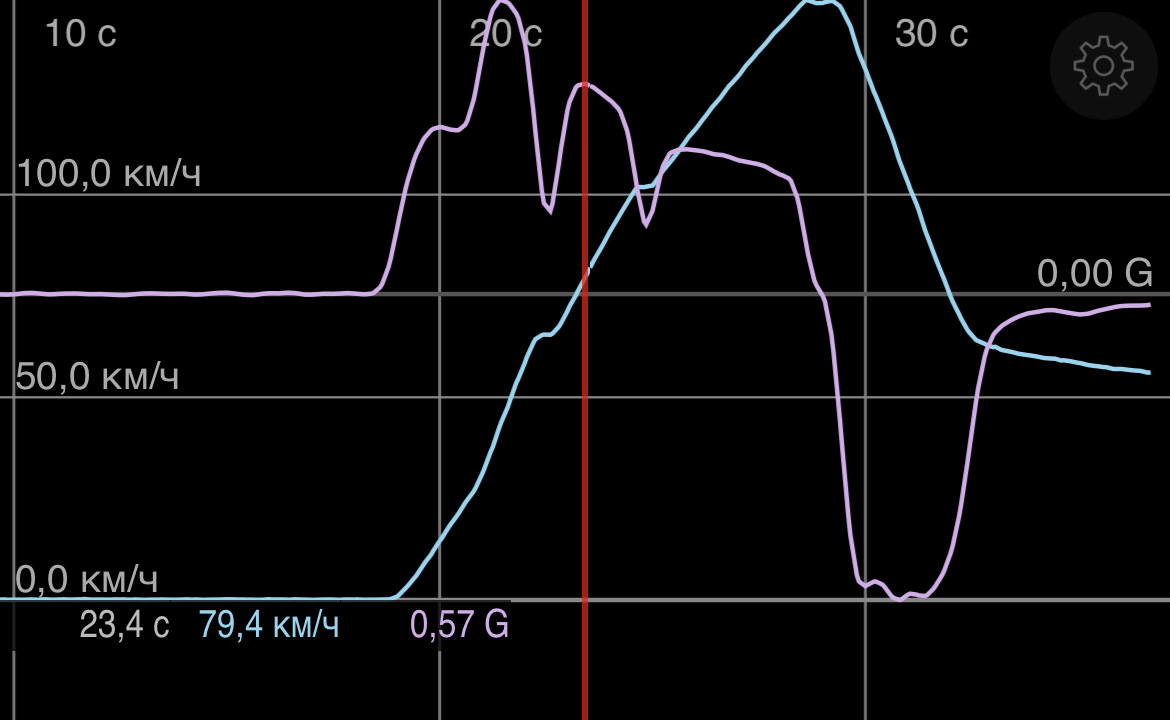

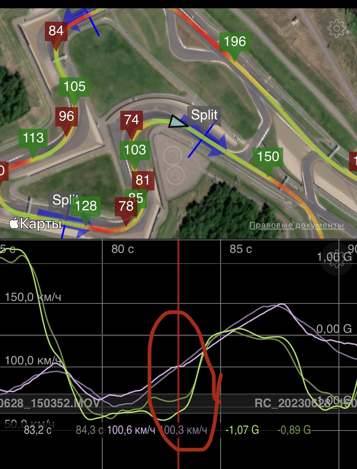

1. потеря времени на переключении. за время переключения передачи бмв на дкт или порше на пдк успевает набрать 3-5 км/ч дополнительных. А это на прямике, где к примеру 2 переключения, уже 6-10 км/час разницы в максималке на выходе и авто всегда едет медленнее конкурента весь прямик, даже если энерговооруженность авто сопоставима. Более детально проанализировав телеметрию, я обнаружил что на прямике перед финишем например на MRW GP10 это дает проигрыш около 0,2-0,3 секунды. И так на каждом прямике. То есть секунда на круге набегает точно, а на каких то трассах будет и больше, думаю на Игоре 1,5-2 сек может набежать
2. Дестабилизация авто при переключении. Если приходится переключаться на скоростной дуге, может возникнуть потеря баланса авто. Этого легко избегать — переключаться заранее, подбирать более точно передачи. И у меня с этим пунктом нет проблем совсем. Но отметить его надо.

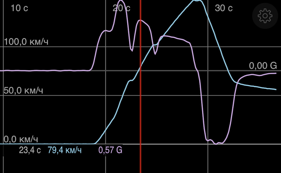

Анализ телеметрии и эксперименты также показали, что можно частично нивелировать потерю переключений на некоторых участках трассы. Например, выходить из поворота 80 км/час быстрее на третьей передаче, а не на второй. Причина основаная — выход из поворота осуществляется с боковым ускорением и газ открывается еще бывает до апекса. При 1-1,2G ускорение авто на второй и третьей передаче почти одинаковы. А на переключении происходит потеря. На скриншоте телеметрии как раз один из таких поворотов:
