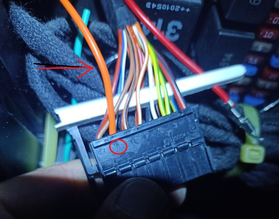

Вмешался…
На разъеме блока управления цз отключил белооранж и белосин провода и соединил их между собой.
Получилось следующее:

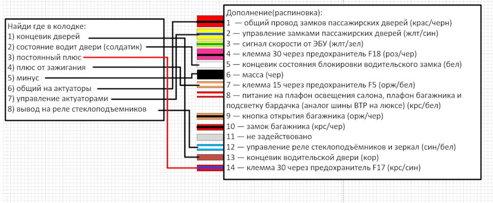

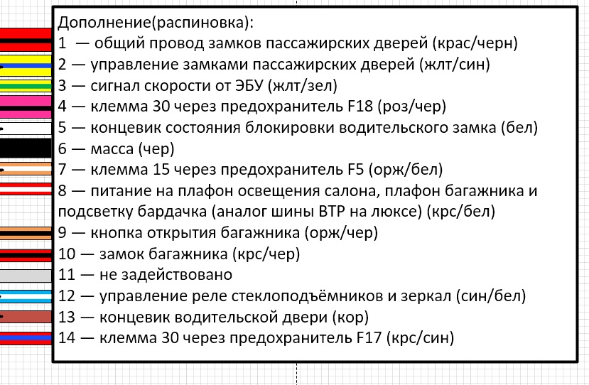

Дополнение(распиновка):
1 — общий провод замков пассажирских дверей
2 — управление замками пассажирских дверей
3 — сигнал скорости от ЭБУ
4 — клемма 30 через предохранитель F18
5 — концевик состояния блокировки водительского замка
6 — масса
7 — клемма 15 через предохранитель F5
8 — питание на плафон освещения салона, плафон багажника и подсветку бардачка (аналог шины BTP на люксе)
9 — кнопка открытия багажника
10 — замок багажника
11 — не задействовано
12 — управление реле стеклоподъёмников и зеркал
13 — концевик водительской двери
14 — клемма 30 через предохранитель F17

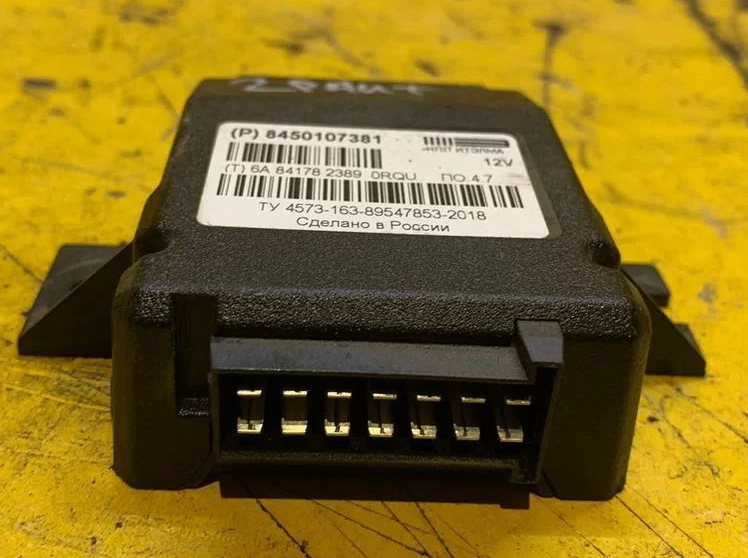

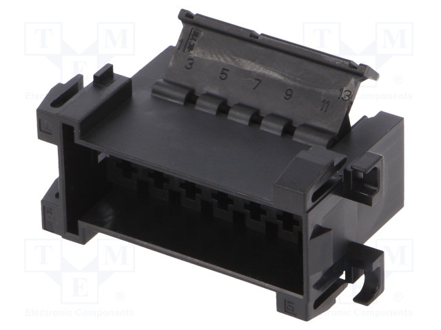

дополнение:
929505-5 -разъем на блоке управления
929504-5 -разъем жгута проводов
Каталожный номер блока управления блокировки дверей: 8450107381

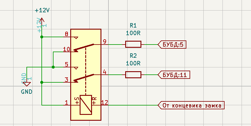

Я в итоге сделал так:
1. цепи актуаторов (1 и 2 контакт) подцепил к цепи актуаторов сигналки, чтобы все двери закрывались от сигнала ЦЗ сигнализации.
2. Для реализации закрывания "солдатиком" водительской двери, подключил вход гибкой логики Starline к 5 контакту колодки. И дальше написал 2 программы гибкой логики, чтобы закрывать/открывать ЦЗ по нажатию/подъему "солдатика" водительской двери
Получается у вас теперь центральным замком управляет не блок цз, а сигналка
все верно, потому что у блока ЦЗ логика работы очень странная. все функции отдал сигналке
согласен, логика не поддается логике :)

сделал все работает по штатке. Делаем так: 5 и 11 контакт замыкаем вместе и подсоединяем на резистор 3,9 Ком второй конец резистора на 7 контакт
Точно работает?
Точно, проверяйте

Недавно тоже боролся с этой проблемой, в итоге поставил 5ти контактное реле и кнопку, при нажатии на кнопку 7 контакт разрывался, и в таких условиях при заведеном двигателе все солдатики послушно работали)

Если в сигнализации нет силовых реле, то можно через обычное 5ти контактное реле сделать по минусу
Да я уже сделал, без реле, провод от сигнализации который подаёт команду закрыть к нему через диод подключился и в 11 пин буцз все работает
Можно схему пожалуйста.
Как я могу дать вам схему если у меня нет информации какая у вас сигнализация.
Берете название сигнализации, гуглите, ищете схему-распиновку сигнализации, ищете плюсовой провод на команду закрытие, прикручиваетесь к нему, в разрыв провода размещаете диод 1n4007 полоской в сторону колодки центрального замка, и вставляете провод в11 контакт разъёма блока управления центрального замка. Всё! Какая тут может быть схема непонимаю.
