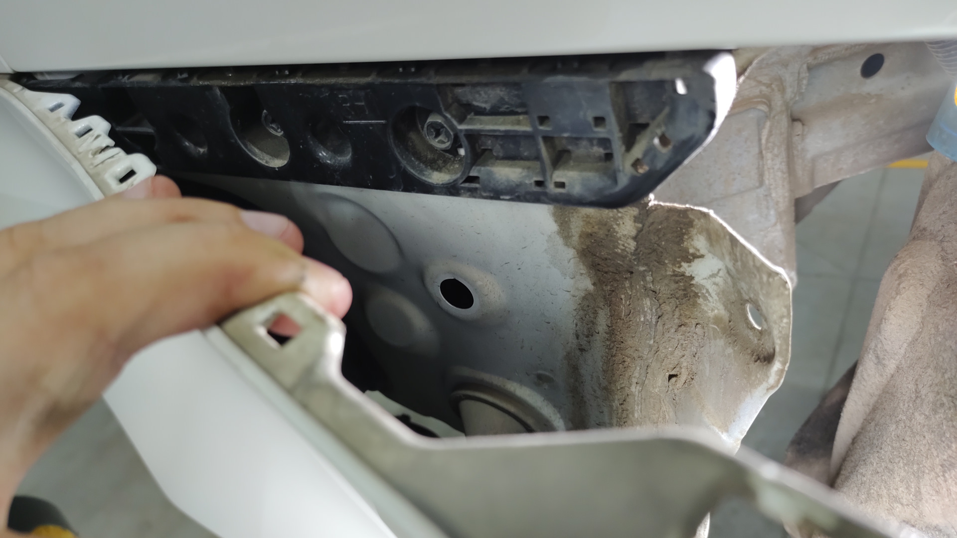

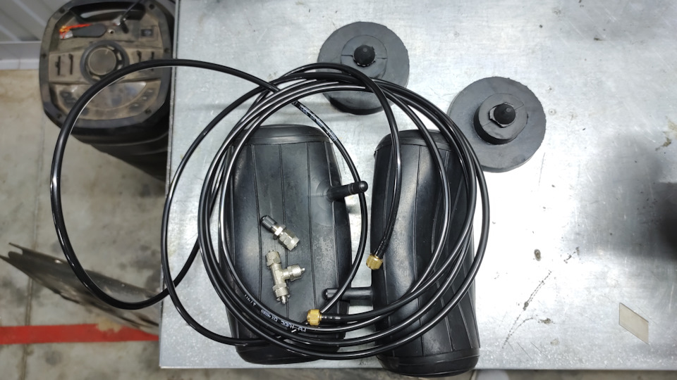

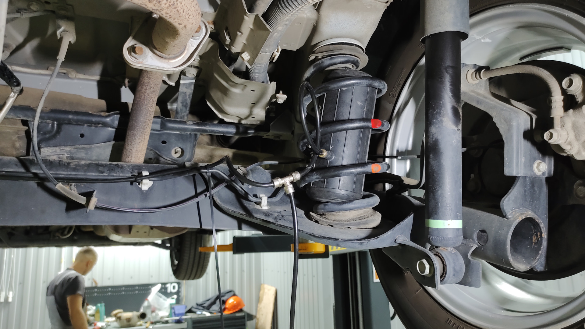

Баллоны в размере 200*85, ставили без замены резиновых отбойников.

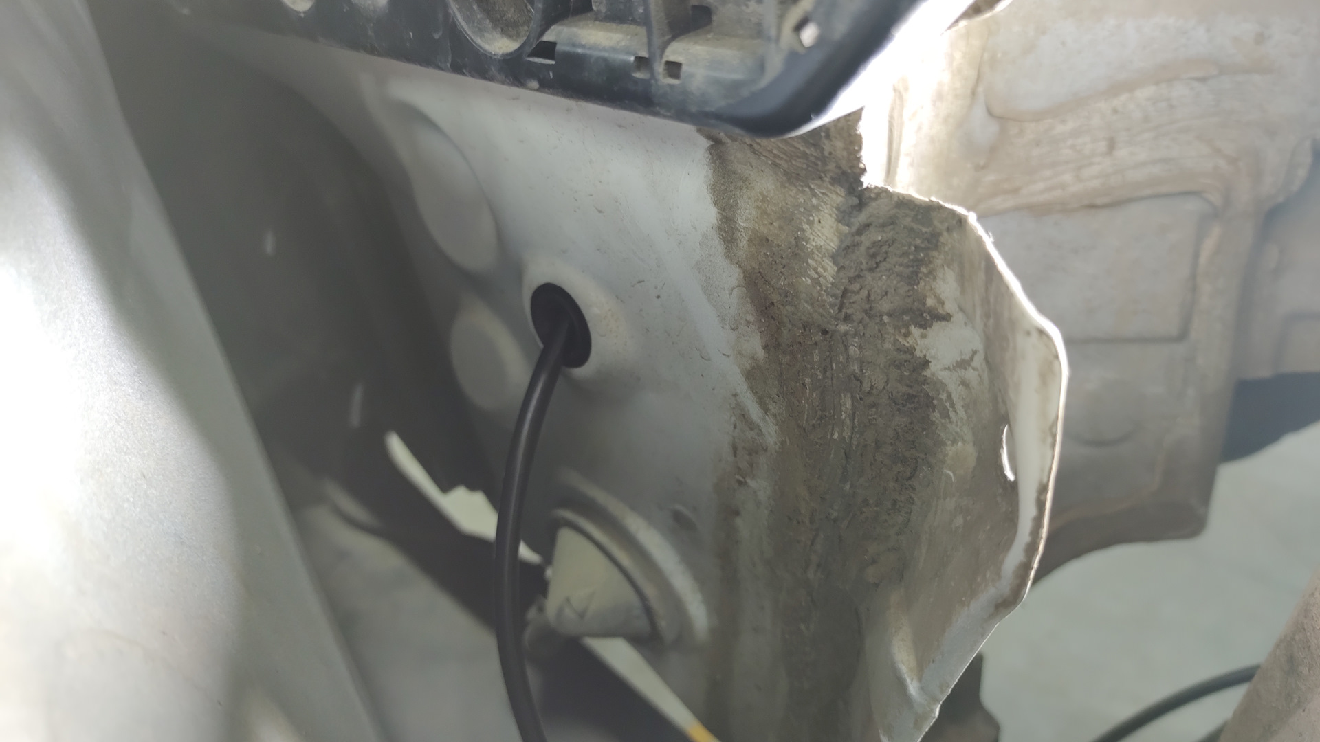

Комплект подкачки на пластиковых трубках, фитинги металлические.
Монтаж производится нейлоновыми стяжками (в моем случае, 250мм), давление баллонов 1,2 атм.
Заметно меньше стало кренов в поворотах, сущетсвенного повышения комфорта при преодолении препятствий не заметил. Клиренс подрос на несколько миллиметров.

Они коротковаты что-ли? В группе сереновской у ребят видел четко ровненько стоят, а эти боком как то…
Нет, не короткие. Я не ставил отбойник, поэтому на поднятом авто так смотрится.
Отбойник что в комплекте идет не ставил?
Не ставил
Я думал их один раз накачал и забыл. Они сдуваются что-ли? Что по итогу такой тюнинг даёт?
Периодически проверять, как и шины. Можно сдуть или накачать посильнее если надо тяжести возить . Более упругая задняя подвеска, меньше крены в поворотах.
