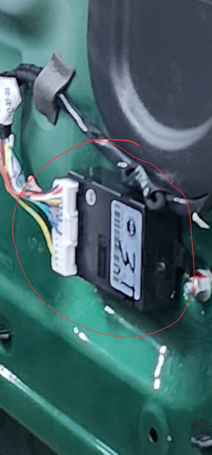

И так утром в пятницу, дочь запрыгнула в свое детское кресло пристегнув её ремнями. Закрываю заднюю правую дверь а она не реагирует, т.е не доводчики не сам замок, вот тут испытал что нах…я я их поставил)))) танцы с бубнами закрывая механически замок, похлопав как то сработало! Успел записать видео! Отправил ребятам где устанавливали, ответ : приезжайте будем разбераться))) контора на 1ая измайловского зверинца д8 Innova.rus. Ребята молодцы без геморроя и лишних слов!
Приехал в субботу, замок кстати заработал)))) разбираем заднюю дверь и оказалось что мастер перепутал установочные блоки )) поменяли местами с передней на заднюю, теперь наблюдаем, как будет себя вести))) сказали так если вдруг произойдёт снова, приезжайте на замену блока! На сегодня пока работает без лагов)))
