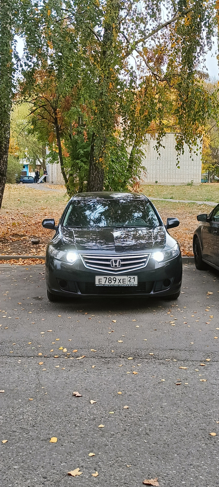

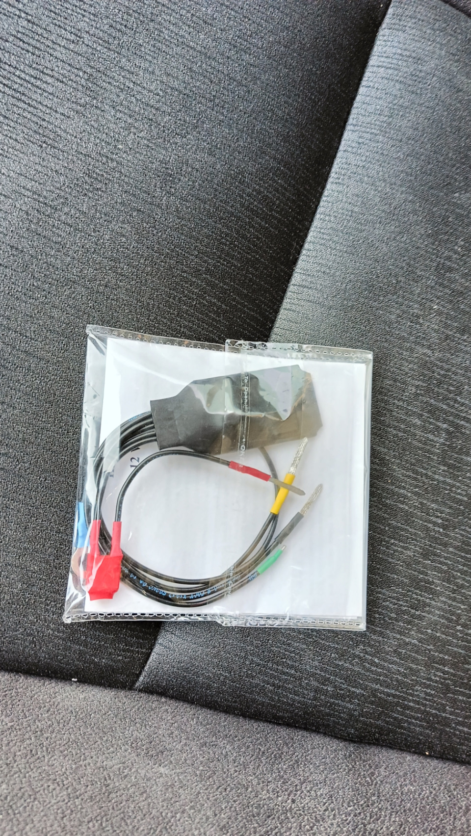

Ездил я всегда с включенными днем габаритами Филипс www.drive2.ru/l/524843630255408689/ уж как 5 год.В принципе все устраивало, но хотелось поярче что-нибудь в дневное время суток. И как-то нарвался на запись на драйве про них www.drive2.ru/l/543608170572940771/. Что-то мне тоже захотелось сделать также ДХО под дальний в полнакала именно под светодиоды, чтобы красиво эффектно на белом свете. Но была проблема подобрать именно под светодиоды, в основном предлагаются в продажах варианты под галоген. Посмотрел пост его efan1982 и решил что тоже буду искать max drl контроллер, но к сожалению заказать у них не получается и на связь они не выходят.Смотрел на озоне но они тоже под галоген только.В итоге efan1982 подсказал что на авито есть продавец у которого есть такой контроллер, списался с ним и заказал.

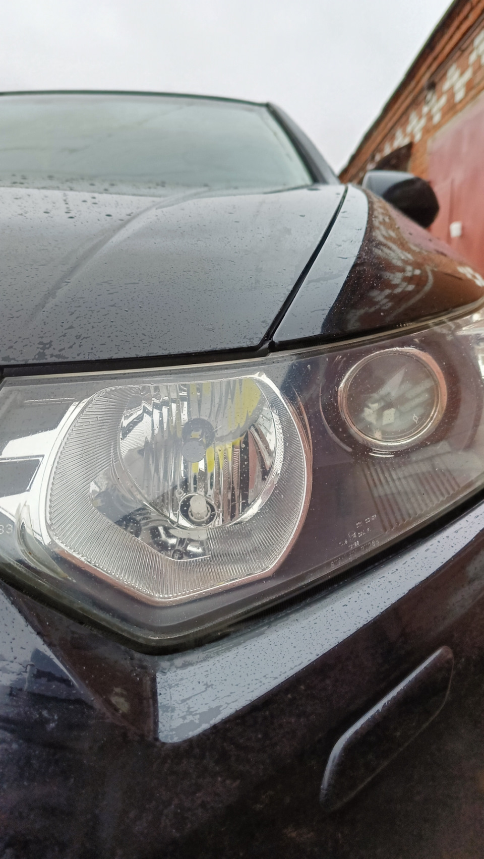

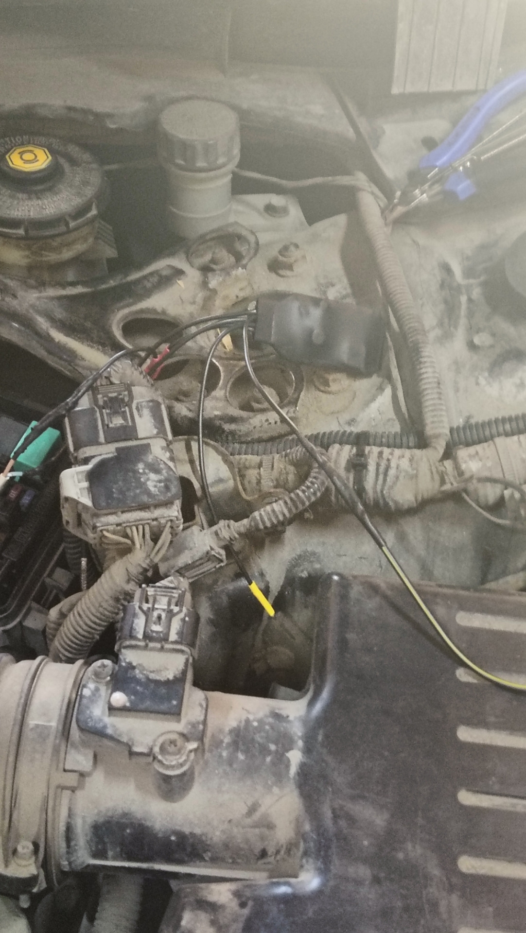

Пришел контроллер-свет у него регулируется от 20%до 45%, диодные лампы тоже заранее прикупил чтобы светили 360 именно также хотел как светили в посту у efan1982 поехал к знакомым электрикам в гараж поставили, подключили все работает.
Заводим авто включаются, ставим на ручник отключается а также при включении габаритов.
Значит выезжаю с гаража еду в сторону дома, гляжу на впереди едущие машины и вижу что тухнут и загораются. Не понял думаю, надо перепроверить и снова такая ерунда. Позвонил к ребятам своим они говорят может генератор напряжение не дает(в инструкции к контроллеру, напряжение должно быть не менее 13,2).Через обд проверил что при езде падает напряжение до 12.7-это меня ввело в ступор но при этом с остальными потребителями все работало. В итоге вспомнил про систему контроля зарядки что падает у нас столько сколько нужно автомобилю. Списался с продавцом контроллера что так и так напряжение нестабильное в итоге он выслал мне другой контроллер который работает с нестабильным напряжением.
В общем морока одна была с этим дхо но результат оправдан. Был ещё момент с контроллером, новый который выслал поставили, все работают светят не тухнут, но мерцают диоды. Думаю что за херня-снова списался с продавцом контроллера он ответил что надо переключить контроллер в другой режим для работы с диодами, а при мерцании был режим для галогена. Сейчас все нормально работает, мне нравится-поставил режим ДХО на яркость 25%, потому что выше яркость слепить начинают, каждый режим регулируется на 5%. Единственное наверное лампы я все таки поменяю на другие со свечением в 360 градусов но в корпусе что под серебро, хром или что-то такое-потому что лампы чёрного корпуса в моих отражателях не эстетично смотрятся.
В целом смотрятся ярко, эстетично и современно.
P. S. В данном видео яркость 35% чересчур яркие дхо, сейчас уже снижена до 25% и на них остановился.
